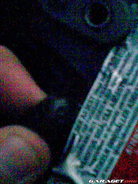

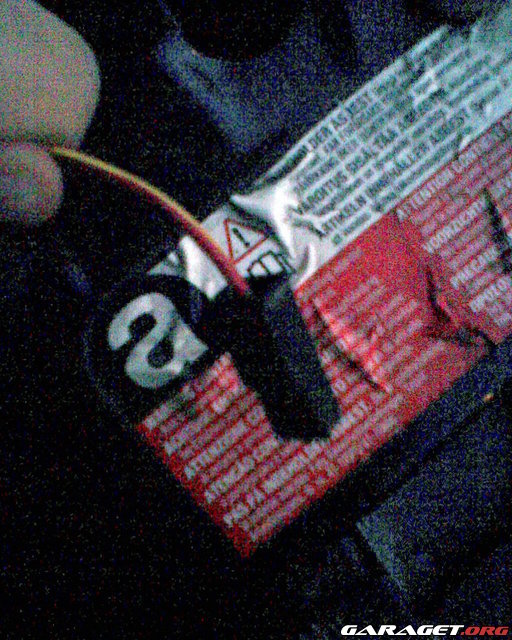

Hittade den, fick krypa under den, mysigt;) Den är urkopplad från metallskivan där sladden ska kopplas som det ser ut. Sladden som ska gå till tutan är inte där och jag tror inte att jag kan hitta den. Vartifrån ska sladden komma? Färg? Något sätt att hitta rätt? Kan det vara denna möjligtvis? Trodde först att den gick till original alarmet och var urkopplad därför, men är osäker. Den når ner till tutan iallafall.
https://www1.garaget.org/archive/105/104218/122967/122967-1150329.jpg
https://www1.garaget.org/archive/105/104218/122967/122967-1150330.jpg
Ursäkta kvaliten, mobilen....
Om det nu är vad jag tror det är, en sån kontakt som ska glida på kontakten på tutan så är den där grejen på sladden helt inpröjad, men det känns konstigt, kan det vara den? Bör man testa att vika ut den med en mejsel? Utöver det, måste tutan inte ha någon jord? eller får den det genom att vara fastskruvad i karossen?

Ja, då var jag där idag igen och bestämde mig helt enkelt för att testa med den sladden jag tog bilder på. Tog en liten spårmejsel och drog ut biten längst ner som såg indragen ut som om de tagit en tång och vridit in den, satte på den på tutan, testade att öppna dörren med larmet på och vips:) Så tack för att ni sa var tutan var, det fixade sig;) Nu är det bara att ta sig till skroten och hitta dörrlås
