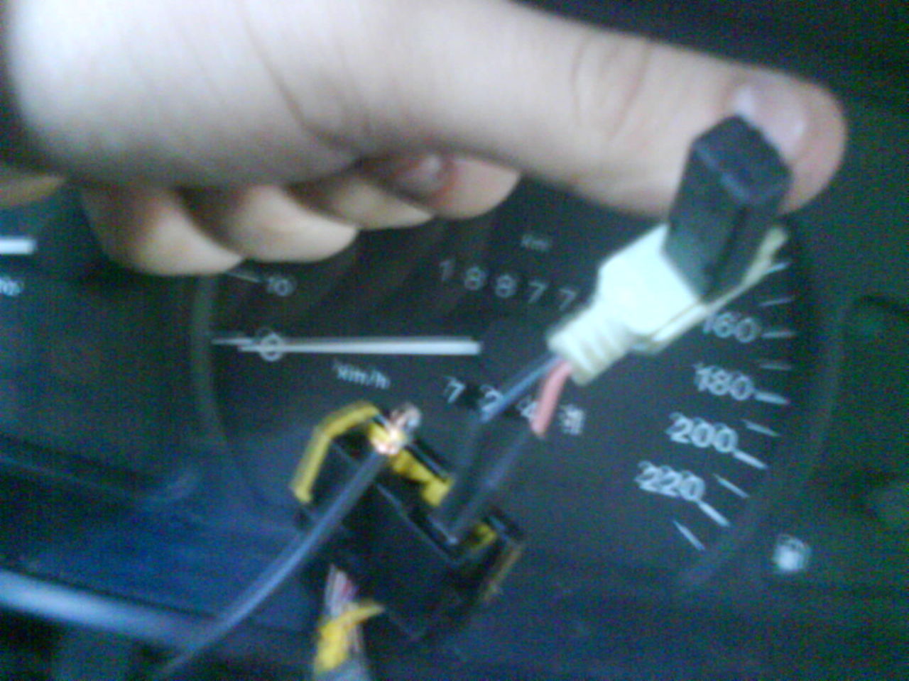

de funkar perfa på min omega, bara att koppla in o åka smile
Motstånd ; http://www.stylingbutiken.se/Shop/Appli … p?iId=1208
Monterat, satt de rakt i kontaktstycket till kontaktrullen : http://www1.garaget.org/gallery/archive … auq8nn.jpg
