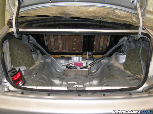

Så här ser bagaget ut. Det kommer inte vara några balkar, i alla fall inte vad jag tänkt mig.

Ska du ha en golvskiva rakt på bagagegolvet som bilden visar?

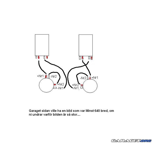

Hur ska jag koppla detta för att få ut så mycket som möjligt. Rita gärna ett kopplingsschema så jag förstår lättare big_smile
Byfogar en mall du kan anväda dig av wink
http://img401.imageshack.us/img401/2599/steghogat2.jpg
Jag har 2st MDS ac-3 slutsteg
http://www.mds.se/?Link=http%3A//www.md … id%3D24012
Och 2st JBL Power P1022

Tja! Såg att stegena var 2ohms stabilt och att du har 2x2ohms basar
Med dessa basar kan du koppla till 1ohm eller 4ohm (eftersom du inte ska koppla ihop basarna med varandra) Hade du haft ett monoblock eller bara ett (lite kraftigare) 2ch steg så hade du kunnat bryggat och spelat i 0.5ohm, 2ohm eller 8ohm.
Nu får basarna 1x300 WRMS bryggkopplat var, vilket bara är 100rms ifrån vad basarna tål smile
Så här kopplar du:
https://www1.garaget.org/gallery/archive/30655/447955_fmicq9.jpg
smile
