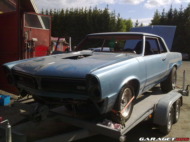

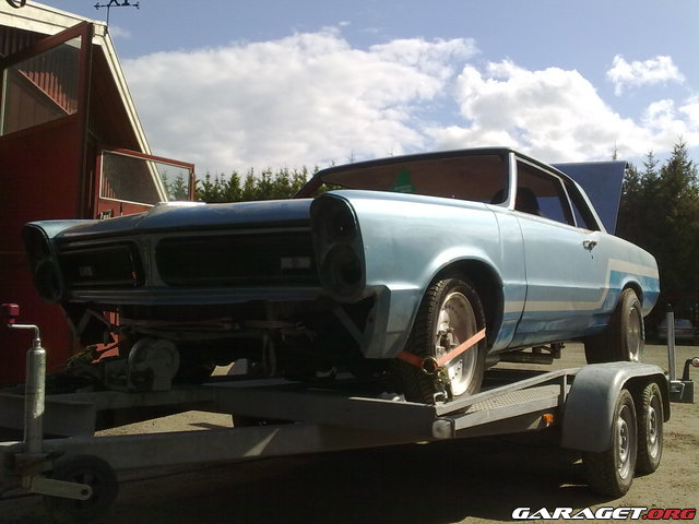

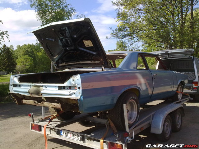

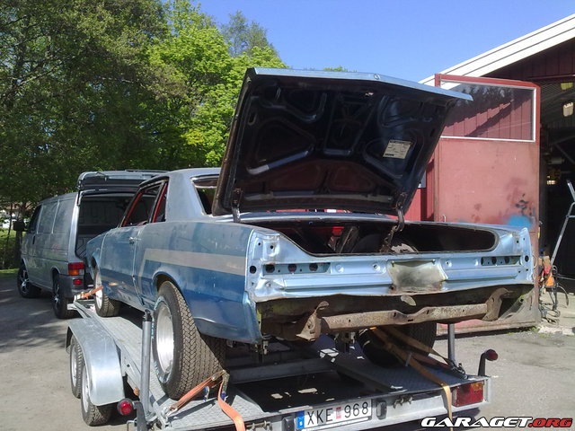

Här är lite bilder från när jag hämtade bilen förra sommaren.
http://www1.garaget.org/gallery/images/53/52942/52942-86af008a22bb68c099390c1928abd841.jpg
http://www1.garaget.org/gallery/images/53/52942/52942-88aa992ca8848845140acbd6ee5fcd68.jpg
http://www1.garaget.org/gallery/images/53/52942/52942-8ea97daffed7a94c7e9640259ddf54fd.jpg
http://www1.garaget.org/gallery/images/53/52942/52942-d95bd7a0131d8da1573c65805dd9a538.jpg
Nyhemkommen till garaget smile

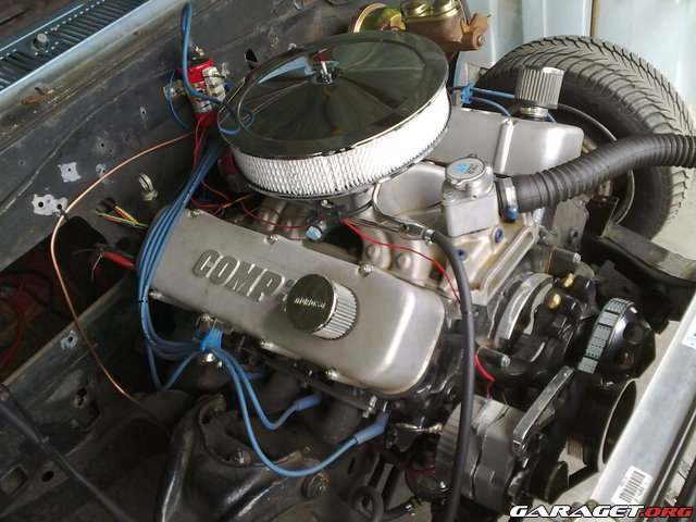

454'an... MONSTRET!!
http://www1.garaget.org/gallery/images/53/52942/52942-0dd3be87661092f8448db3a8dda243bc.jpg

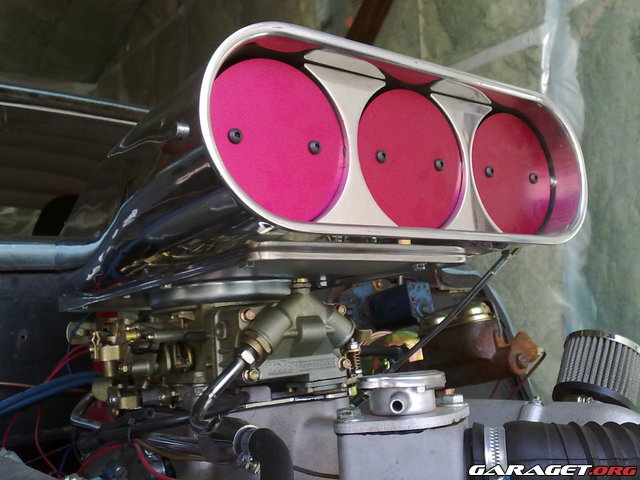

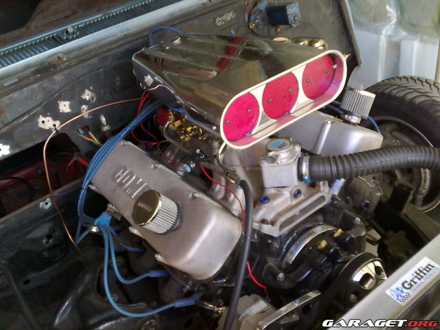

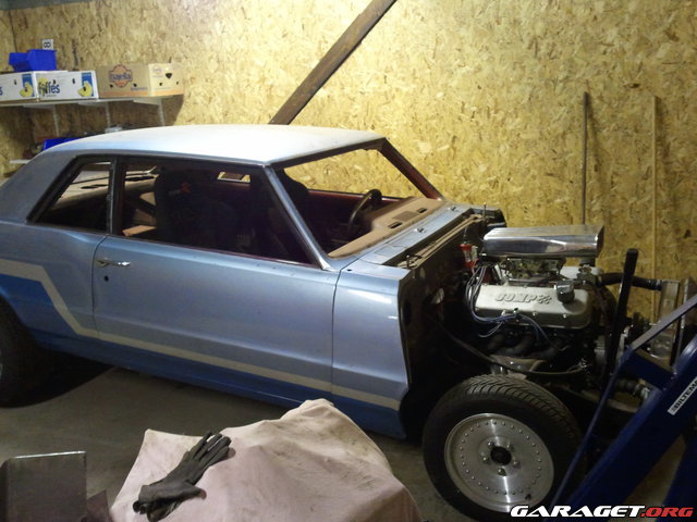

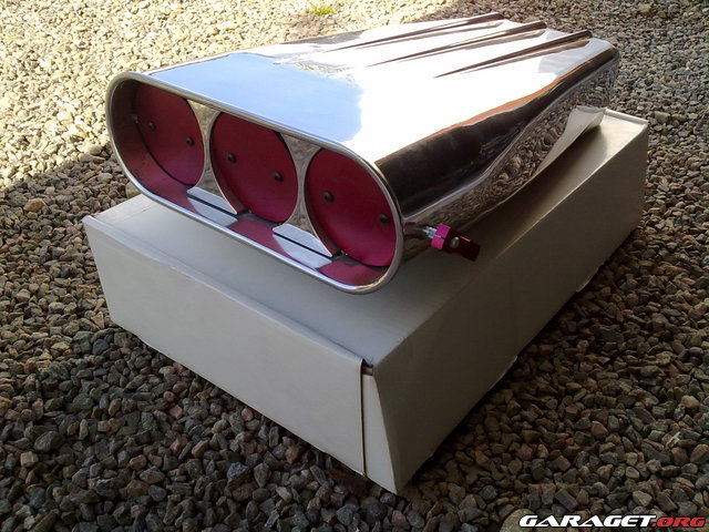

Men har man en motor som kan vrida en planets axel urled så måste det juh oxå synas, så ett Birdcatcher scoop inhandlades rätt snabbt cool
http://www1.garaget.org/gallery/images/53/52942/52942-eac15c4c872bbd3f67f049905398a813.jpg
Såja mycket bättre!
http://www1.garaget.org/gallery/images/53/52942/52942-a54e79605345fd4649f879a891ae16a9.jpg
http://www1.garaget.org/gallery/images/53/52942/52942-fcbd8d34a89b40929f0abf79cf9c962d.jpg

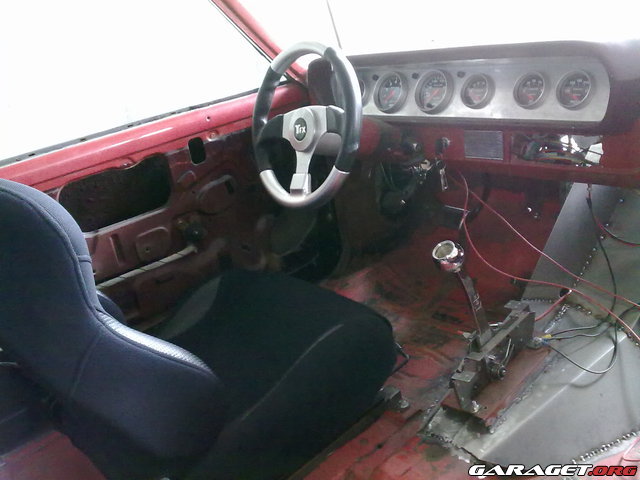

Strippad inredning med Autometer mätarhus o en kardan tunnel som ej är klar, B&M Quicksilver växelspak, jädrigt grym att manövrera cool
http://www1.garaget.org/gallery/images/53/52942/52942-05c6d234541511a48ed2d55c995ecec0.jpg

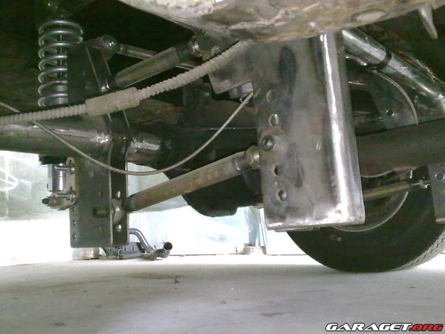

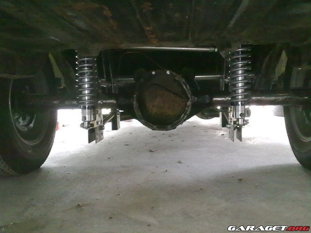

4-link länkage med 12-bultad diffad Impala axel.
http://www1.garaget.org/gallery/images/53/52942/52942-cb0fbb990138b3de7067f9bad6636b68.jpg
http://www1.garaget.org/gallery/images/53/52942/52942-1dfac266ad5e1594f83afb5d80689590.jpg

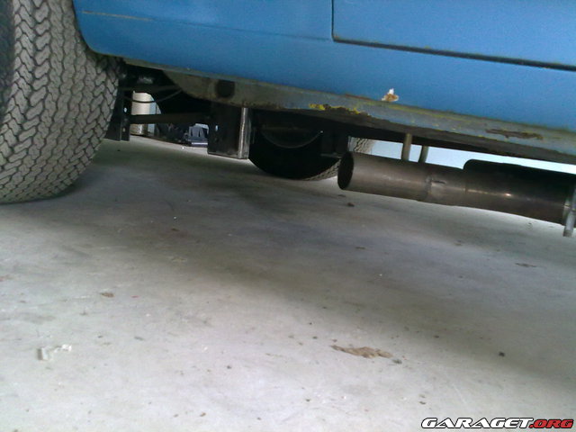

Loud pipes save lifes
http://www1.garaget.org/gallery/images/53/52942/52942-c67ff81273e122ba67c9ea6770dea52a.jpg
http://www1.garaget.org/gallery/images/53/52942/52942-84bb26e4d6433cca9da672cb88ba175b.jpg

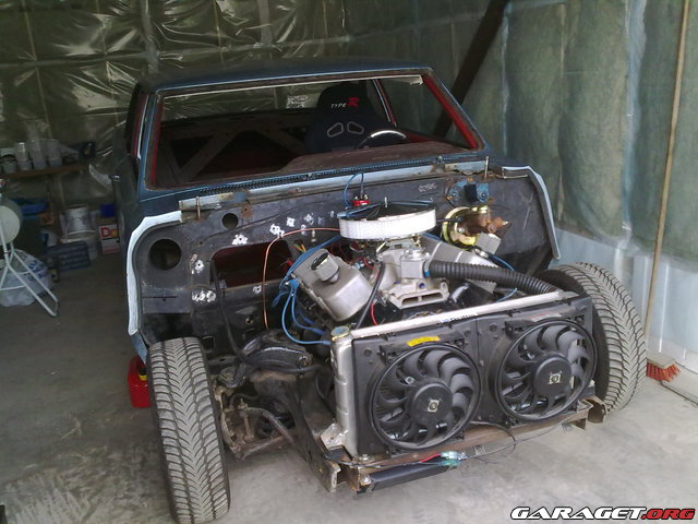

Och såhär har Pontiac'en stått de senaste 1.5 året... dags o sätta igång! big_smile
http://www1.garaget.org/gallery/images/53/52942/52942-8ff37552984bdf3ec7c9cc26d3e2d684.jpg
http://www1.garaget.org/gallery/images/53/52942/52942-1115e9bf1b686d145a46f4b9fb7e7c7e.jpg

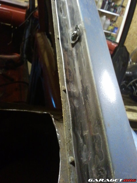

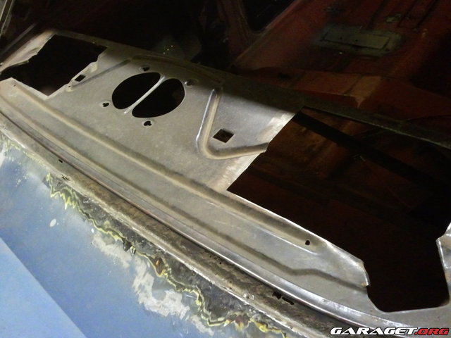

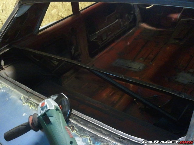

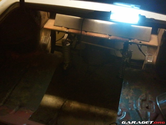

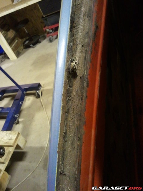

Projektet började i bagage utrymmet.
Det hade skurits ut ett hål innerdelen utav bagage utrymmet för att kunna få plats med fästena för 4-linkagen, sen när ja börja jobba så upptäckte jag att mesta dels utav bagage golvet var rostskadat, så blev att ta fram kapen cool
http://www1.garaget.org/gallery/images/53/52942/52942-26cab24fb23521e584f553e6132b6633.jpg

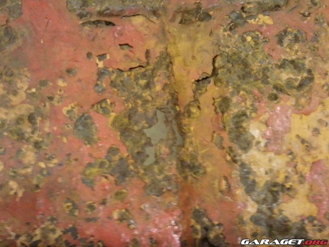

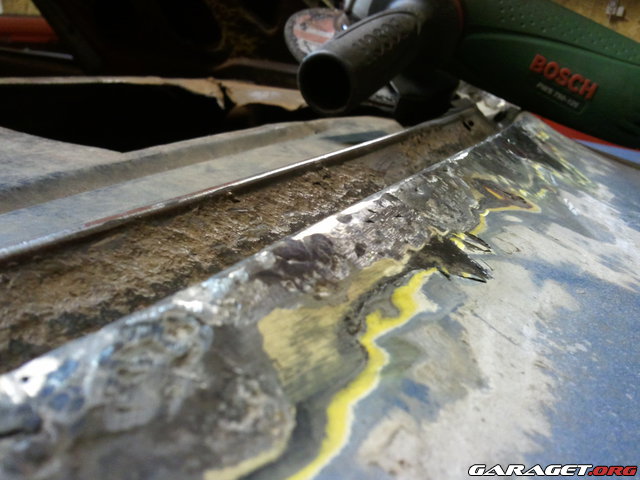

Blev en rätt så stor del utav golvet som fick skäras ut, o efter lite undersökning så upptäckte jag att rost i bagage golv på dessa modeller inte var så ovanligt, så en var bara en i mängden hmm
http://www1.garaget.org/gallery/images/53/52942/52942-89bd9fbcc4f0263d1558a361a07e971b.jpg
Hmmm var som sweitserost nästan hela golvet...
http://www1.garaget.org/gallery/images/53/52942/52942-f95f003af206a87f3d0cc002f6f66086.jpg

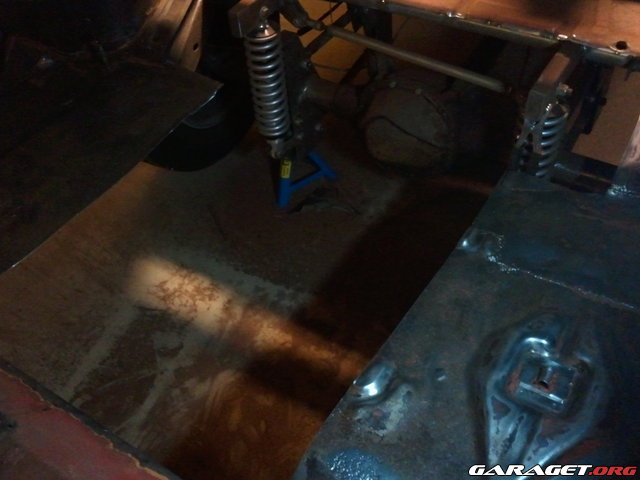

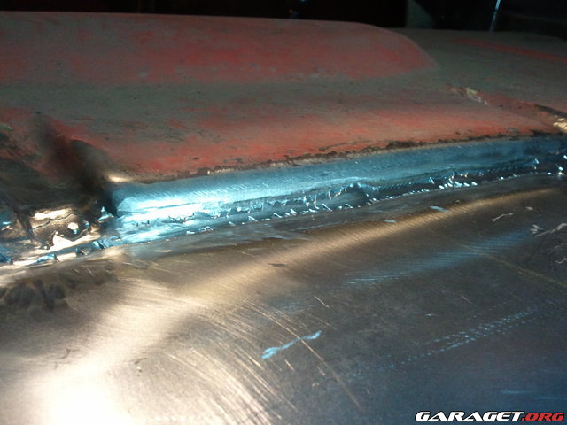

Ny golv del tillverkades, men kan inte svetsa dit den än förräns jag fått min fuelcell, golvet kommer att behövas modifieras lite för det...
http://www1.garaget.org/gallery/images/53/52942/52942-02f0d3da2d37babb391d1051714a507d.jpg

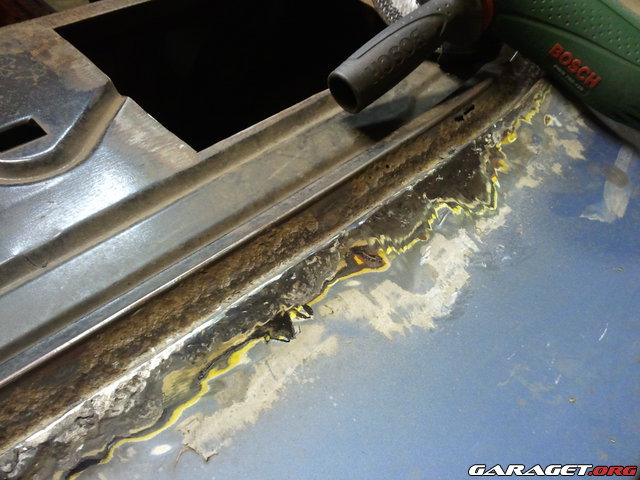

Slipat rent hela golvet o gjort lite mer rostlagning cool
http://www1.garaget.org/gallery/images/53/52942/52942-82b6d28b5795e5dedbbeb01348f9962c.jpg

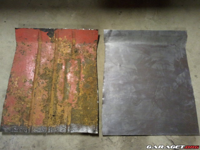

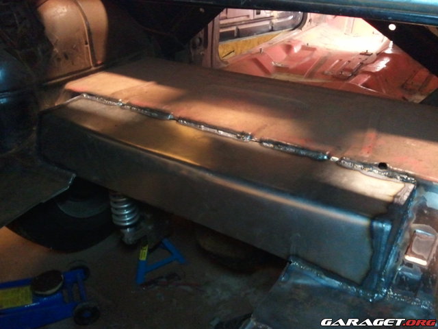

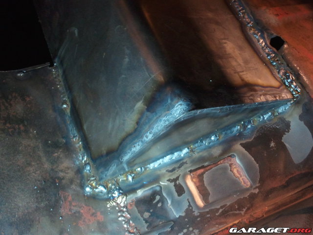

Täckplåt för 4-linkage fästet tillverkades o svetsades dit.
http://www1.garaget.org/gallery/images/53/52942/52942-266f4d1f96bfcd853764ff653abee6d7.jpg
Såja en del utav bagaget klart big_smile
http://www1.garaget.org/gallery/images/53/52942/52942-97a3c54f74be32ed7fb0dc334d4b6ee6.jpg
http://www1.garaget.org/gallery/images/53/52942/52942-c42f61ed83eb24de37e69f393d283681.jpg
http://www1.garaget.org/gallery/images/53/52942/52942-f9443cdfa8d01f92d629c7ff5e366fc9.jpg
http://www1.garaget.org/gallery/images/53/52942/52942-854eb5ec91e4cad5bc4a90fc62f33f22.jpg

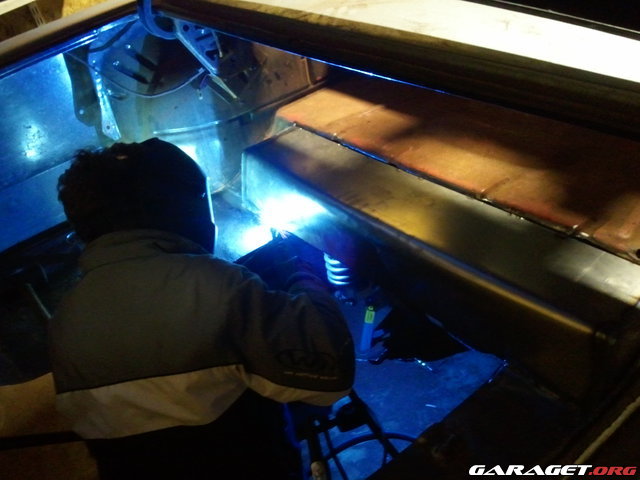

Så nu får man lugna sig med bagaget tills fuelcellen kommit då, dags att hoppa på något annat smile

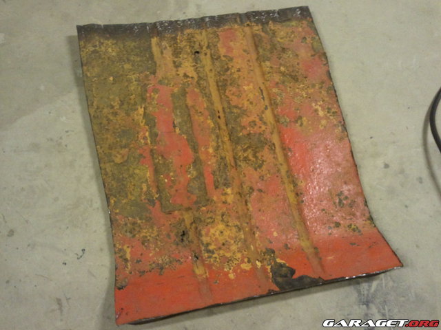

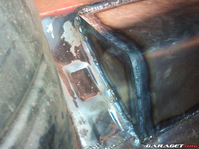

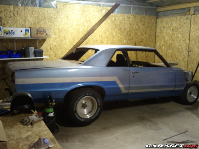

Rost lagningen fortsätter hmm
Visade sig att rosten hade spridit sig till underkant på bakruta, och det var oxå tydligen vanligt på dessa modeller tongue så var bara att ta fram svetsen o slipen o sätta igång...
http://www1.garaget.org/gallery/images/53/52942/52942-255cf135c219a0c6c33d41d3350f02c4.jpg
http://www1.garaget.org/gallery/images/53/52942/52942-3e33cb4bf8808757f0eaff50311dbe23.jpg

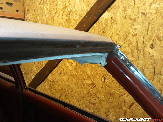

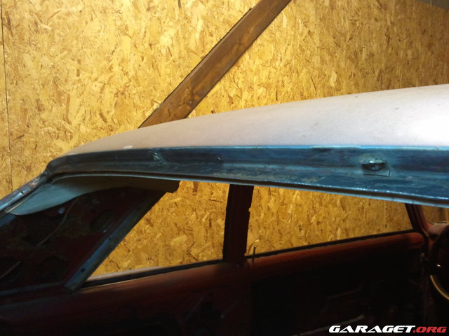

Listerna runt både fram o bakruta var lite angripet utav ytrost med, men va inte så farligt smile
http://www1.garaget.org/gallery/images/53/52942/52942-87a2cdeb4637fd065834fd76417862f0.jpg
Blev lite bättre cool
http://www1.garaget.org/gallery/images/53/52942/52942-ad264848d298cfd050d52af993ede519.jpg
http://www1.garaget.org/gallery/images/53/52942/52942-7bf0e7da9822be0690d3efb791d6cb37.jpg
http://www1.garaget.org/gallery/images/53/52942/52942-51cb186f9627d40b2c18974c8851eeaa.jpg

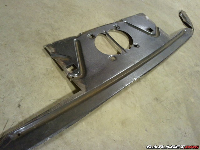

Av nån anledning så har nån någon gång fått för sig att skära fula rektangulära hål i hatthyllan där högtalarna ska sitta, vet inte riktigt vad dom hade tänkt där då hmm
http://www1.garaget.org/gallery/images/53/52942/52942-62e6a1f7c141eb77e5bffbd22f2b2071.jpg
Kapen kom fram igen o hela skiten skärdes ur...
http://www1.garaget.org/gallery/images/53/52942/52942-5b9fd06a4d107ff1d65dad6ff975e11f.jpg
Men då kanske ni tänker "Va ska du inte ha några 6-9'or elle så i bak, ljud måste man juh ha??"
Men jodå, kommer byggas en fet baslåda i bagaget precis under hatthyllan, o sen kommer hatthyllan enbart att bestå utav högtalar tyg cool
http://www1.garaget.org/gallery/images/53/52942/52942-505f7875e0fef14124a721f7a03b283e.jpg
