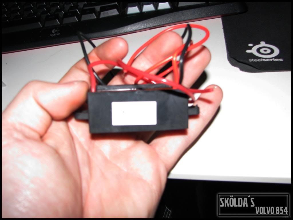

Fick paket ända från Australien idag, en del till den flock applicerare som jag byggt ihop.
http://i1227.photobucket.com/albums/ee425/Drac_Driver/IONModule_zpscf5cb7ec.jpg
Detta är alltså en "ION Generator Module. Detta är huvudkomponenten, i en fabriksgjord flockningsutrustning så är flocket(nylonfibrerna) laddat med ~40Kv beroende på modell. Har man en sån kan man i stort sätt flocka hur stor del som helst. Men denna komponenten ger ut ungefär 15kv, 12vDC. Så det förhoppningsvis kommer det fungera utmärkt till lite mindre delar, annars kan man flytta med alligatorklämman under tiden man flockar för att får bra "jordning" hela tiden.

http://i1227.photobucket.com/albums/ee425/Drac_Driver/Flocknings_zps96bb1444.jpg
Nu är elen kopplad och delen från Australien fungerar smile
