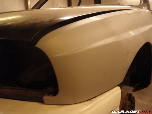

Vi fick tag i ett par begagnade framskärmar från en original e30 m3 men där den vänstra var krockskadad.
Men Morfar är en pensionerad bilplåtslagare så vi lämna iväg dom till honom och några veckor senare fick vi tillbaka dom och resultatet var perfekt! Tack Morfar!!! smile
Så såg vänster skärmen ut när vi köpte den.
http://www1.garaget.org/gallery/images/187/186448/186448-65482f25392a739771fd709da9c59c89.jpg
Och såhär såg den ut efter morfar har använt sina magiska händer. Som ny!!
http://www1.garaget.org/gallery/images/187/186448/186448-314d23b935cc6f18b462cda708575a07.jpg
