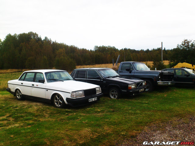

lägger upp lite helhetsbilder i brist på annat.
nån som har något tips både på utseende och trim så kom med förslag!
men INTE turbo, hur många som än säger det.
http://forumbilder.se/CDBE8/dsc-0210.JPG
http://forumbilder.se/CDBE8/dsc-0249.JPG
Förresten, för att ta ur kolvar och stakar, kommer man åt lätt underifrån å bara lossa dom från veven och sen trycka ur kolvarna uppåt? har aldrig gjort det förut nämligen.

ser fint ut! smile japp kolvarna plockar du ovanifrån smile bara lossa stakarna från veven å trycka upp tongue
