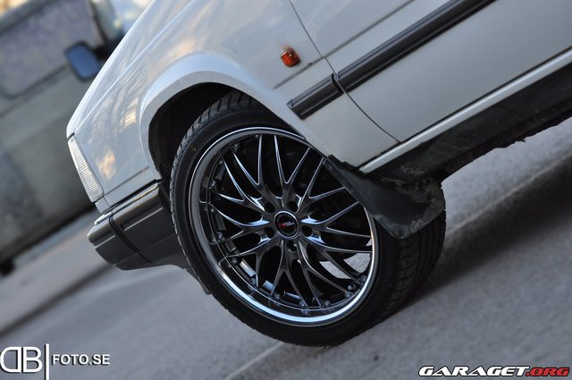

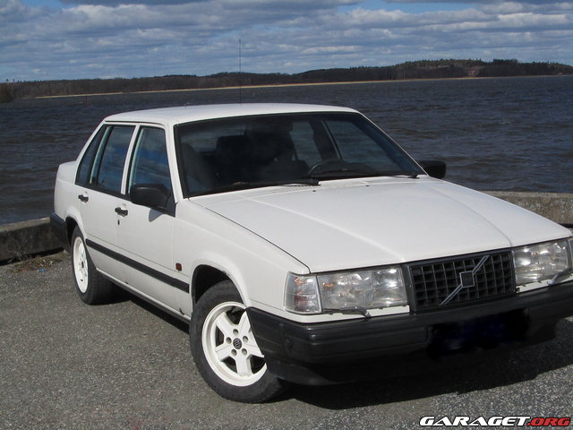

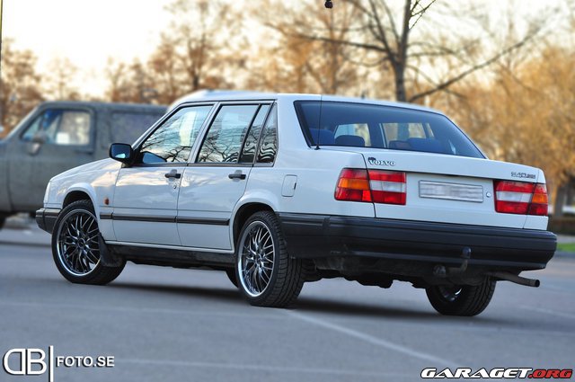

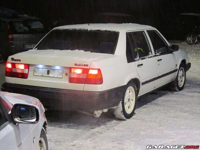

Bilder på bilen, kommer snart fler, bättre!
https://www1.garaget.org/archive/109/108679/238793/238793-2511796.jpg
https://www1.garaget.org/archive/109/108679/238793/238793-2298890.jpg
https://www1.garaget.org/archive/109/108679/238793/238793-2298899.jpg
https://www1.garaget.org/archive/109/108679/238793/238793-2231456.jpg

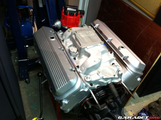

Bilder på motorn, kommer fler!
https://www1.garaget.org/gallery/images/109/108679/108679-682f1f7f60e251fb62e44908a02f35b1.jpg

L88 var en 427 på 430hk som fanns i Corvette.
Angående drivlina, så tycker jag att du ska köra med TH400 och en hederlig 12bults axel.
Kör själv med original TH400 och 12bults axel, och det pallar för mina 600~hk och 900nm utan problem eller någonting. Då slipper du inhandla en TH350 för att sedan preppa den.
Sen så är det ju inga större konster att klämma ut 500hk ur en 454. Lite vassare kam, nytt insug, större förgasare, alu-toppar och headers så är man på god väg. Det är om du nu inte har en smoggad 454, då är det ju en bra idé att köpa nya kolvar för att få upp kompressionen lite.
Sen om du nu har kapital till det så kan jag rekommendera AFR toppar, Air Flow Research dvs. Lite dyra, men äckligt bra.

Det är en vassare rundkam i nu, kostar rätt mkt. Jag har inget insug så det blir ngt bra inköp. Förslag? Så lågt som möjligt är bra. Kanske så att jag kan sätta ett vanligt sportluftfilter. Lägger upp bilder på en annan variant jag vill ha.
Blir säkert en alutopp i framtiden, jäklar vad lätta de är jämfört med original. smile Och så lite bättre flöde såklart.

Om du är ute efter bra med flöde och hållbarhet utan att kasta ut blod, svett och tårar så kan jag gott rekommendera Edelbrock Performer RPM serien. smile Finns både Performer RPM insug och toppar.
Hade ett par på min relativt original El Camino 68' med endast lite vassare kam och så, låg på runt 375hk och gick som en dröm, riktigt bra med tryck mellan 1500 och 6500 RPM. smile

mmm, Edelbrock verkar göra rätt bra grejjer?
Har du några webshops man kan kolla i?
Projekttråden Volvo S90 3.0
Projekttråden Volvo 940 V8 Bigblock 7.4 För senaste nyheter, gilla och följ bilen på FACEBOOK!!
Rinnegan Malleus Malificarum
2401 5
2011-03-04 16:50
Här är direkt länken till deras hemsida.
http://www.edelbrock.com/automotive_new … m-bb.shtml
Kan noteras att jag läste upp lite till om det, och med deras nya Performer RPM kam och förgasare, med 9.6:1 kompression så fick de ur 540hk ur en 454, vilket är rätt lagom för dig kan jag gissa. smile
Vi brukar ta hem Edelbrock grejer från USA genom en vän vi har stationerad i Florida dessutom, slipper man ha att göra med det svenska post systemet.
EDIT- Vet dock inte om det kommer att passa under din huv, det är bland de lägsta insugen man kan få tag i utan att riskera att få mindre flöde och så.
Summit Racing kan även ha. smile Från vad jag såg så låg de på cirka $200.
