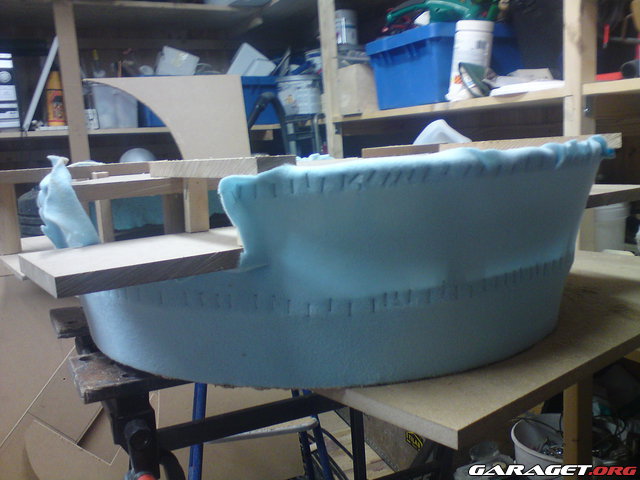

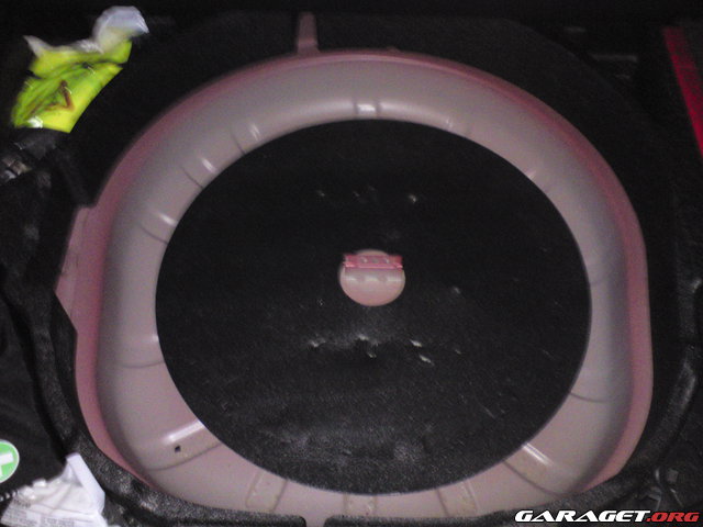

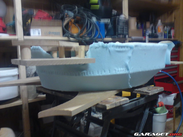

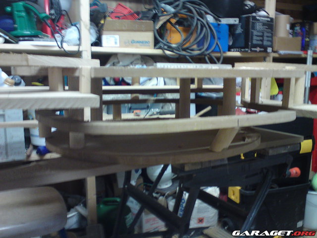

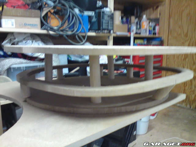

Köpte nytt bagage golv på skroten. Har mätt upp frigolitramen och fixerat denna. Eftersom jag använder bilen dagligen så ville jag inte plasta och bygga i den så det får bli utanför på detta sätt i stället.
https://www1.garaget.org/gallery/images/29/28133/28133-575097d4bc389d2a66c1431d8d329217.jpg

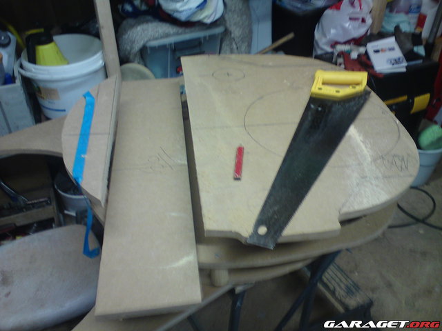

Sågat ur en botten bit och en övre bit som passar i reservhjulsbaljan. Den översta ringen är i nivå med överdelen på baljan. Har fixerat den i rätt läge med rundstav.
https://www1.garaget.org/gallery/images/29/28133/28133-22739d7733cca135a8afc72e6f3ee5be.jpg
Sågat ur en överdel som passar med kanten på frigolitramen. och provpassar paketet i bilen.

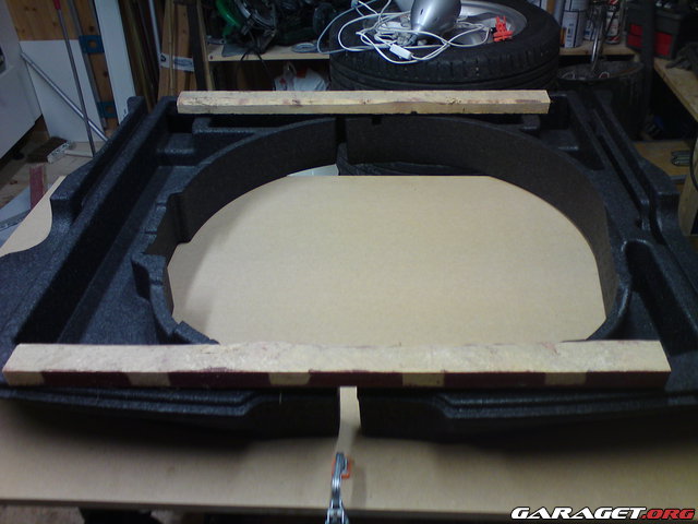

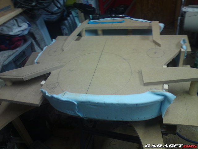

Dagens övning gick ut på att försöka lista ut hur tusan allt ska kunna fåplats. Tillslut kom jag nog på en lösning som kan funka. Risk för att volymen inte blir riktigt ok. Men jag borde ha ca: 20L på mig att bygga bort innan det finns risk för att det blir en förliten låda.
https://www1.garaget.org/gallery/images/29/28133/28133-22a7ea07b5bbef5cf1f464f1e1ee2484.jpg
Blev lite klurigt att fåihop ramen i rätt nivåer men nu sitter det som det ska.

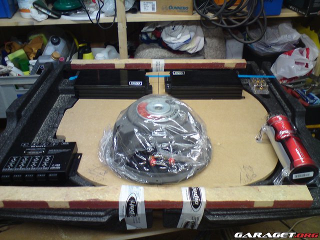

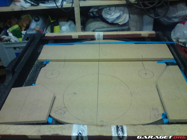

Har placerat ut allt och måttat lite för att se om det går att fåplats med allt och hur
https://www1.garaget.org/gallery/images/29/28133/28133-241777aeb93ac724074018ebe4c3bc3d.jpg
Kapat till fästplattor till ljudprocesorn, kondingen och slutstegen.

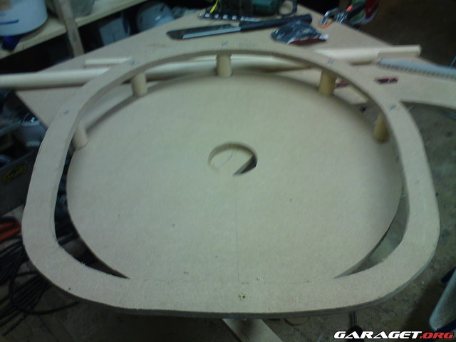

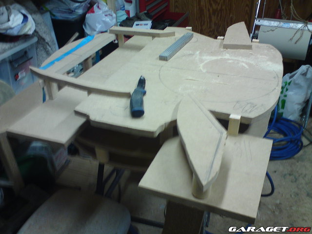

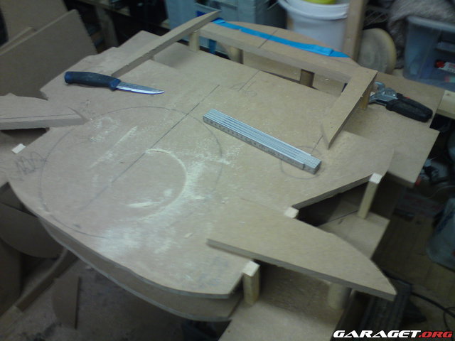

Idag verkade fotoalbumet fungera så passade på att lägga upp lite bilder då. Idag blev det till att klä ytterkanterna och dränka det i polyester. Imorgon blir det att lyfta på locket och se vad man kan hitta.
https://www1.garaget.org/gallery/images/29/28133/28133-d3105d6253b615356016733b2188f530.jpg
Sågat ur facket för slutstegen.
https://www1.garaget.org/gallery/images/29/28133/28133-edac004a81973273ca247b8c8086d86d.jpg
Sågat ur resten av fästplattorna och sänktner dem till rätt mått. Måtten bestäms av djupet på det som ska vara där så det blir olika på alla.
https://www1.garaget.org/gallery/images/29/28133/28133-86391a4ce17f4c5412ee87ff47862024.jpg
https://www1.garaget.org/gallery/images/29/28133/28133-fec94550586e916211b98b01440b6e18.jpg

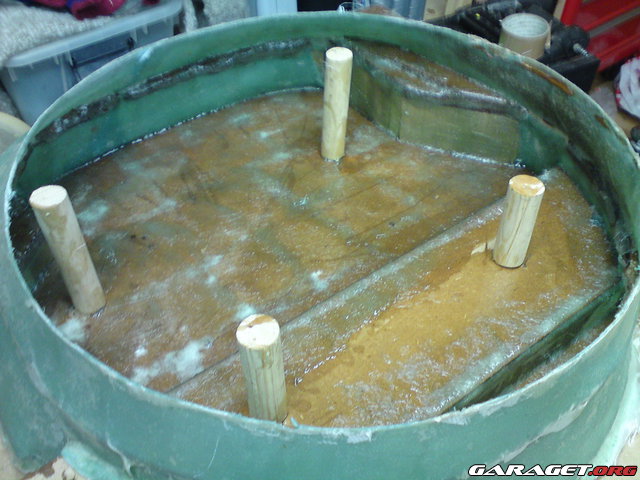

Många olika nivåer och fack blir det. Tog tid som tusan att såga till alla rundstavar och annat och få allt på rätt plats.
https://www1.garaget.org/gallery/images/29/28133/28133-99e9fe6db802a7b94e185b623b11ffc3.jpg
Klätt sidorna och förberätt för plastning.
https://www1.garaget.org/gallery/images/29/28133/28133-109334cf2dca4f0d3d195906a99758b8.jpg
https://www1.garaget.org/gallery/images/29/28133/28133-06a9c890c945f1139e3d60f50988a6fe.jpg
https://www1.garaget.org/gallery/images/29/28133/28133-385dfdf5b6b626884b9b713e08f27dad.jpg
Dränkt allt i polyester.

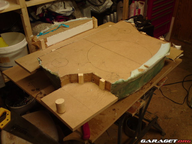

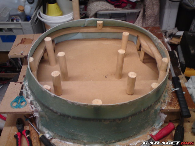

Tjena då har man varit igång igen. Har lyft på locket och plastat lite på insidna. Ser mycket lovande ut änsålänge.
https://www1.garaget.org/gallery/images/29/28133/28133-19dac9461ab747c784ca9e4b48716485.jpg
Kapat rent i botten och förberätt för att lossa på botten.
https://www1.garaget.org/gallery/images/29/28133/28133-8091d29ea81f137cd8317b90e2034932.jpg
Innsidan på lådan synlig igen då. Dags att rensa bort onödiga stag.
https://www1.garaget.org/gallery/images/29/28133/28133-0f394a5cd0728f9f9d28160c8e1ea41f.jpg

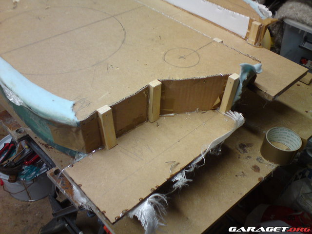

Täcker hålen som blev mellan de olika planen. Görs med vanlig karton och bruntejp. Sen limmas de på platts.
https://www1.garaget.org/gallery/images/29/28133/28133-e74ce11908018e43ba665d20248e6afd.jpg
https://www1.garaget.org/gallery/images/29/28133/28133-c1004bb318a37f1c9d45fab9672597c7.jpg
https://www1.garaget.org/gallery/images/29/28133/28133-f3edc97dbc2b6d6a1be12d5a3bb48fc7.jpg
Avslutade med att plasta insidan. 1 lager på mdf-delen och 4 på sidorna. Kommer bli mer senare.

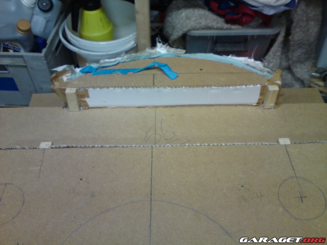

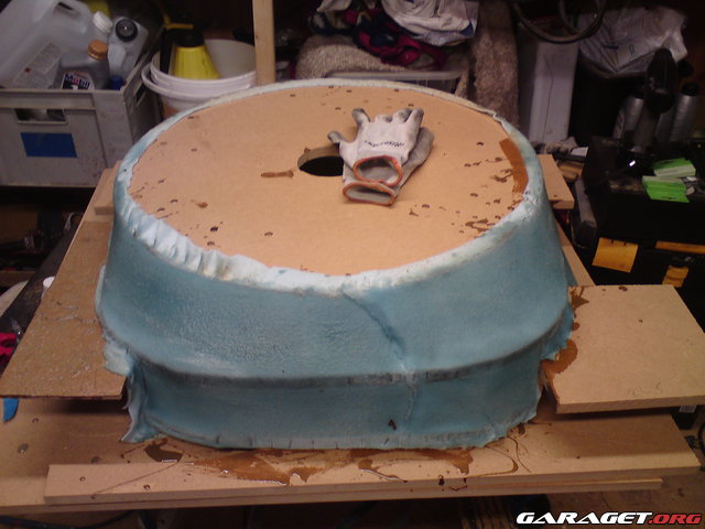

Dags för uppdatering igen då. Efter en del plastande så mätte jag upp volymen på lådan. Ibland ska man ha bra med tur. När det var uppe på max så hadejag precis hält i den 50L så lådan blev exakt så stor jag ville. Hur detta är möjligt utan att räkna har jag ingen susning om.
https://www1.garaget.org/gallery/images/29/28133/28133-ac3948b9c6f2a2fe301aa118e9460d5a.jpg
Har limmat och skruvat dit botten igen. Har dessutom lagt dit några lager fin glasfiberväv.
https://www1.garaget.org/gallery/images/29/28133/28133-e4d3868907871ee8207226936420a6ba.jpg
Har fräst ur för lite plåtveck som fanns i botten på baljan.
https://www1.garaget.org/gallery/images/29/28133/28133-c6a89a3dccde8e7792049e373a8687e8.jpg
Lagt i min ram från skroten och lagt lådan uppepå för att sedan markera ur vart lite frigolit ska bort.
https://www1.garaget.org/gallery/images/29/28133/28133-e59f457f07e043d6744827d28df26e54.jpg
Lite frigolit borta.
https://www1.garaget.org/gallery/images/29/28133/28133-e4b310cba2b50dc646089a49f85460a0.jpg
https://www1.garaget.org/gallery/images/29/28133/28133-6e74d706a81e887ae2af71aee675b428.jpg

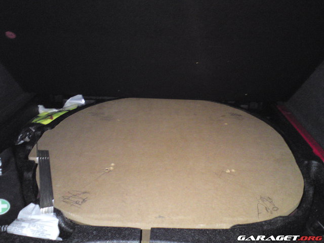

Lådan på plats. Dags för provpassning av allt.
