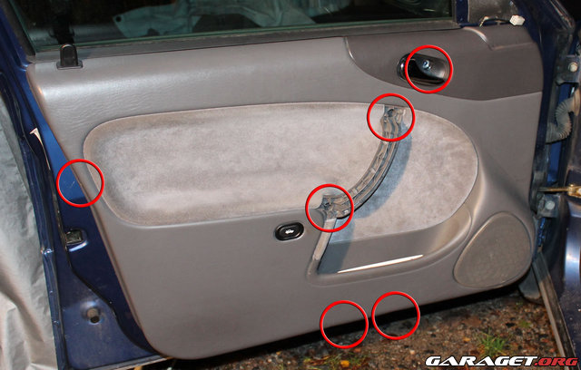

Nu har jag alltså nya 3.5" och halvdugliga 6x9", har galler i dörrsidorna men inga högtalare? What the hell.
Här sitter alla skruvar, för den som vill göra samma sak .. I bakkant har du en sorts nit istället, tryck in mitten och dra ut den.
Riva riva riva..
^Sådär ser det alltså ut i en OG9-3 med AS1..

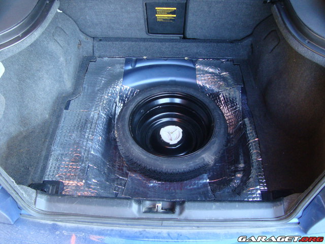

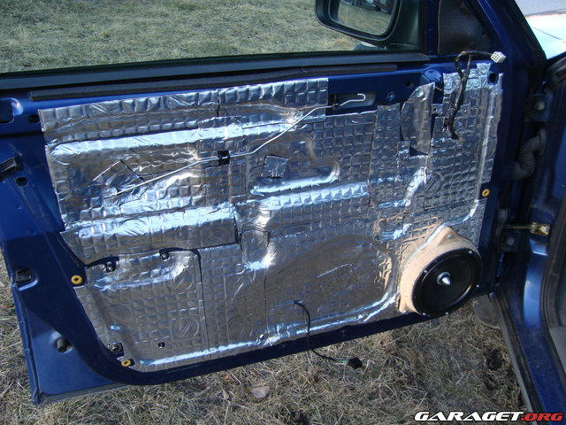

Började med lite dämpmatta(Silentcoat), på båda plåtarna självklart, ett lager var.
Satte fast det mesta med hjälp av 'tumdragning' vilket resulterade i en hel del fina skärsår då aluminiumlagret är vasst så in i helvete .. Tips är att använda handskar..

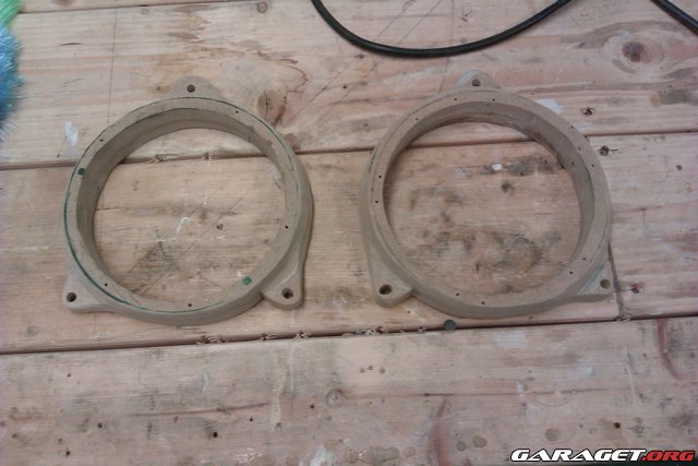

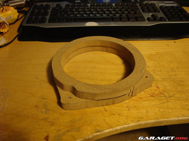

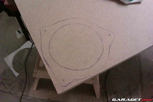

Jahopp, så ska man ju få in en högtalare också och jag vägrar lägga pengar på något plastig adapter..

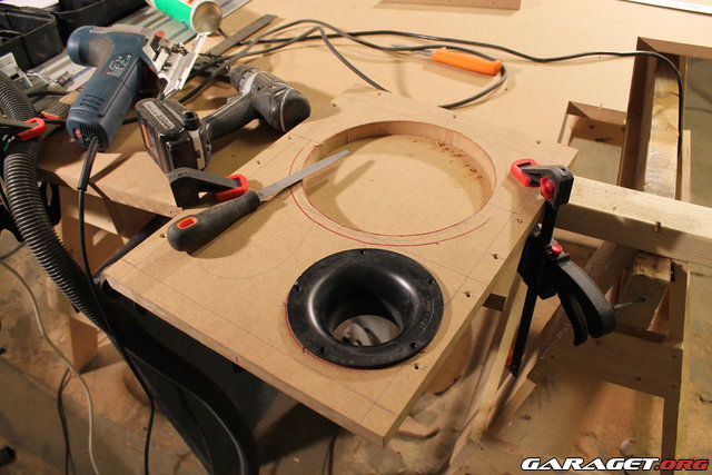

Fram med lite MDF och sticksågen, tur att man är en gud med bläckpennan!
Och en till liten distans för att få ut magneten från dörrplåten lite mer.
Jag försökte faktiskt montera ihop allt som det ser ut här under men det gick åt helvete, dörrsidan tog i överallt kändes det som..
Då åker ju filen fram, efter lite grovgöra med sticksågen igen.
Tada! Ett stycke piece-of-crap MDS-högtalare!
