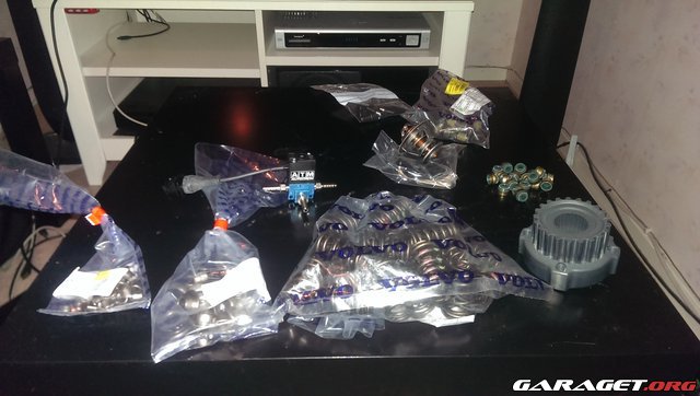

https://www1.garaget.org/gallery/images/179/178970/178970-af7139edf4def09622e6cdafe775dbad.jpg
ventilfjädrar, knaster, fjäderbrickor, ventiltätningar, extra kall termostat, ATM magnetventil, bultar till svänghjul och tryckplatta tongue nu väntar jag på h-profil och packningar o lager smile men volvo har inte kommit på än vilka ramlager jag ska ha än.. hmm

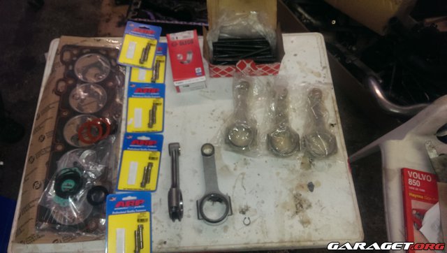

https://www1.garaget.org/gallery/images/179/178970/178970-d7b2ab717d57b441bdda4ee67bba18a9.jpg
Ett paket från Lg speed, h-profil, packningar, lager, bultar big_smile

Sound_lover94 skrev:
Fint med lite godis tongue
ja de inte fel wink

Maskinförare
681 Inlägg
10 oktober 2013
vad gick det kalaset på? smile
926 Inlägg
10 oktober 2013
6800 + frakt tongue
