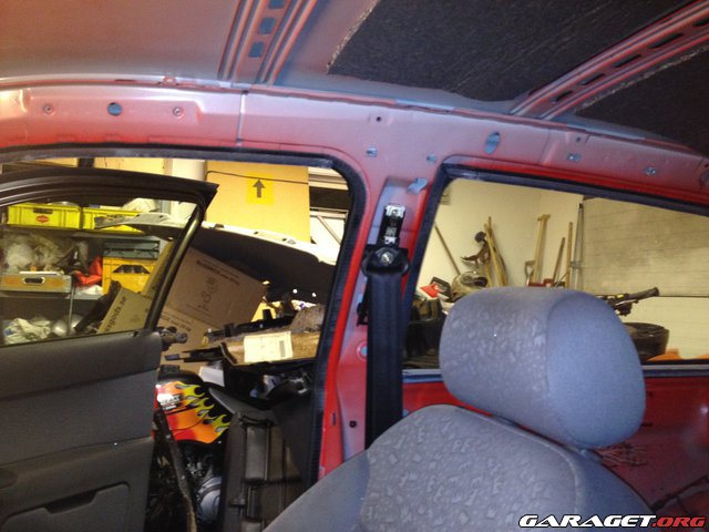

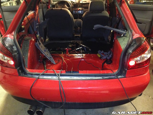

Började med att riva ut all inredning
https://www1.garaget.org/gallery/images/180/179880/179880-a60c6a15e53b4d5a2063a4e2d913b546.jpg
https://www1.garaget.org/gallery/images/180/179880/179880-bd61938a5b2cee16769e49601ad651f1.jpg

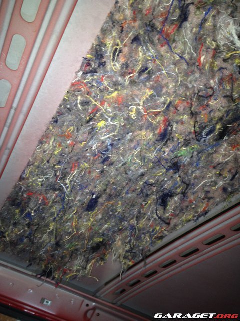

Satt någon jobbig "isolering" ifrån original som jag vart tvungen att ta bort, fick sitta med kniv och sandpapper... Gick ju dock tillslut!
före
https://www1.garaget.org/gallery/images/180/179880/179880-d10aa906b98a8207811a2ea9804bcd85.jpg
https://www1.garaget.org/gallery/images/180/179880/179880-5bfbb6988906d5c96802ea58318c4eac.jpg
efter (det sista sitter där nu)

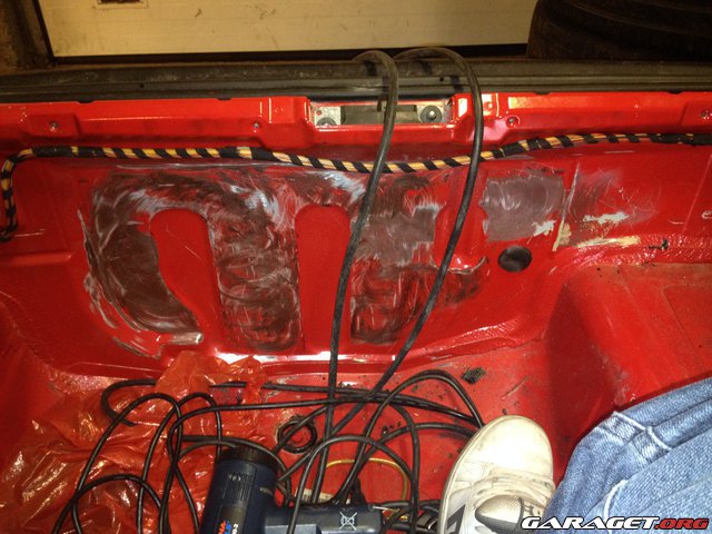

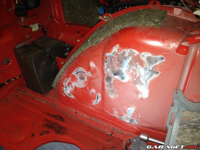

Bak på hjulhusen satt det också någon slags dämpning/isolering som jag fick försöka få bort med värmepistol,kniv och sandpapper.
Blev helt okej efter ett tag.
https://www1.garaget.org/gallery/images/180/179880/179880-0380798e376a61ba089f26dee025f302.jpg
Satt sånt lite här och var som skulle bort...
https://www1.garaget.org/gallery/images/180/179880/179880-c8f21f32fa215f127aaa9fa3aaf8c565.jpg

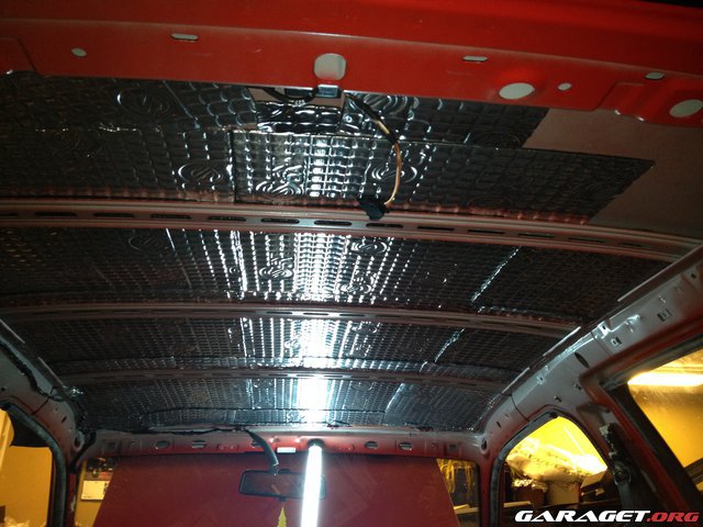

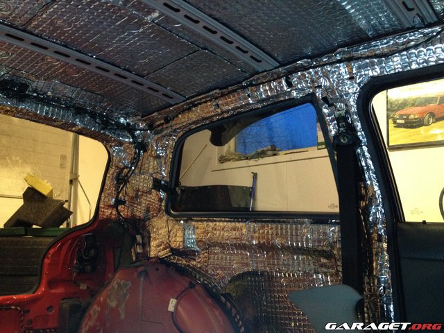

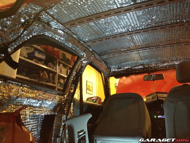

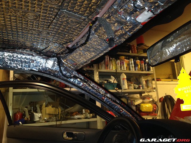

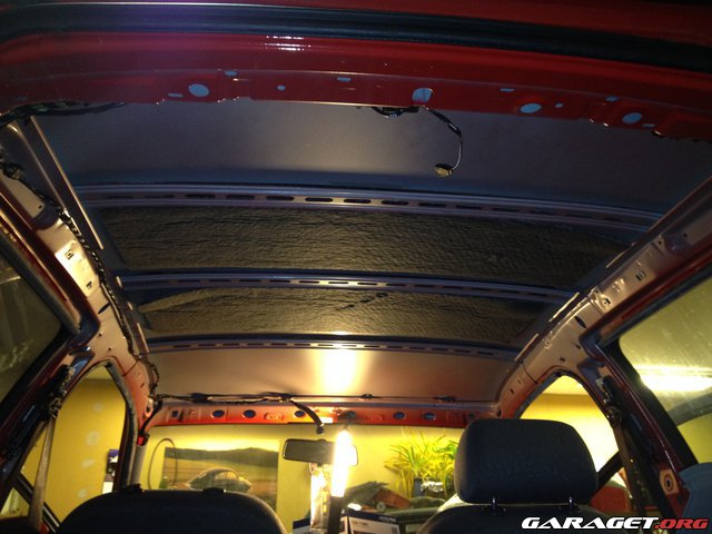

Sen vart det bara att börja dämpa resten, har dämpat 95% av det jag skulle så är snart klar!
https://www1.garaget.org/gallery/images/180/179880/179880-8d20e219525847ce0e408f40a0b2eac1.jpg
https://www1.garaget.org/gallery/images/180/179880/179880-cbed2e37ac5e2adb015bd29dcf1c5650.jpg
https://www1.garaget.org/gallery/images/180/179880/179880-82b54f3ad1fc91ee336883fec1a1283e.jpg
Hjulhuset är dämpat har dock ingen bild.
Där reservhjulet ligger har jag kvar att dämpa lite sen så är det nästintill klart!

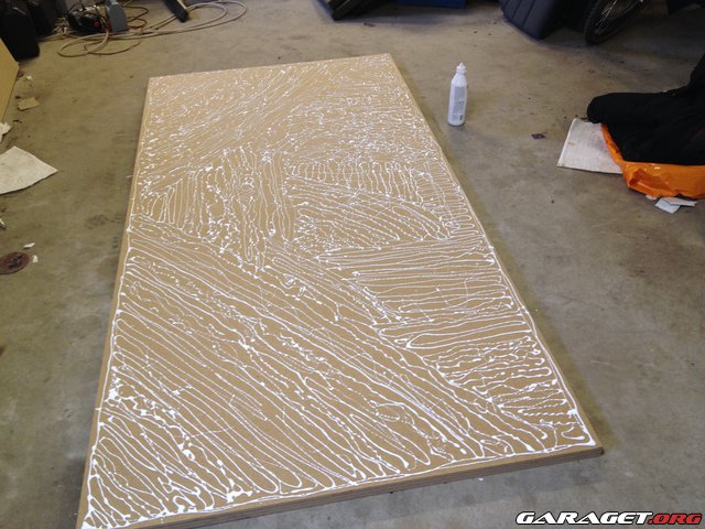

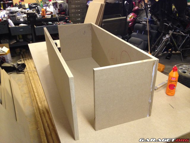

Då var det dags att börja med lådorna, ska bygga med dubbla 12mm MDF skivor så det var bara att börja limma!
https://www1.garaget.org/gallery/images/180/179880/179880-40eaf65588408276b512f48cf7d7bdf7.jpg
Lite tyngd behövdes så det inte var några springor, man tar det man hittar...
https://www1.garaget.org/gallery/images/180/179880/179880-f0610382aea5bd9edee6c58a00704d3e.jpg

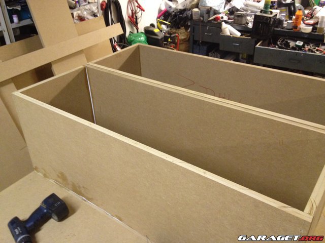

Sen började själva lådbyggandet.
https://www1.garaget.org/gallery/images/180/179880/179880-971aeeb52fc412f77e74c176797b40c0.jpg
Börjar ta form!
https://www1.garaget.org/gallery/images/180/179880/179880-0b577ef6db483b30238583afd423970a.jpg
https://www1.garaget.org/gallery/images/180/179880/179880-8610707419ac76e079a8f2e61c4183ad.jpg
Har skruvar med 4cm mellanrum runt hela lådan så efter ungefär 300-350 skruv såg det lovande ut.
Nu ska "bara" rundstav, trekantslist, polysterplast med sand i och toppen fixas.
Hoppas vara hyfsat färdig med lådan till helgen!

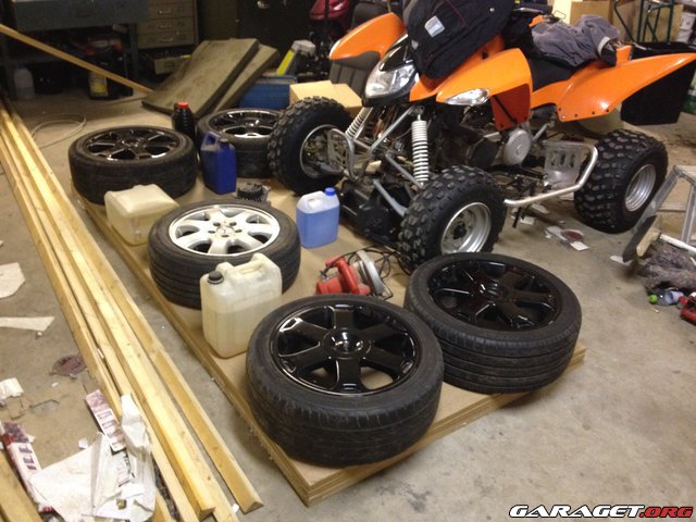

Dom svarta Audi fälgarna som ligger på skivorna ska på bilen så snart som möjligt, funderar dock på att lacka om/plastidipa dom i någon trevlig färg, vet dock inte vilken än. smile

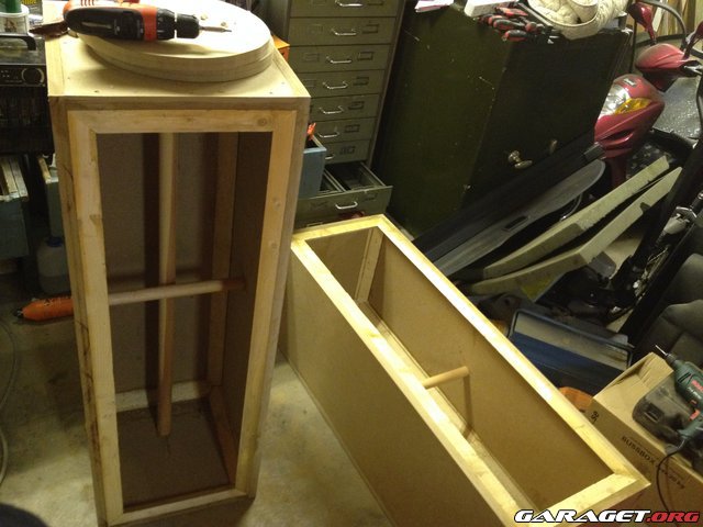

1 093 Inlägg
16 februari 2014

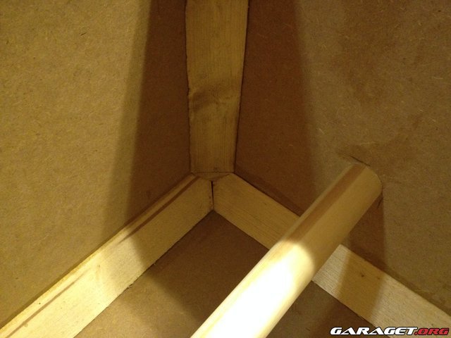

Då var båda lådorna nästan klara, nu ska dom bara plastas i polyesterplast och så ska "locken" på sen, med basar och portar i!
https://www1.garaget.org/gallery/images/180/179880/179880-20e48a8827ec64606a74340dce1cec95.jpg

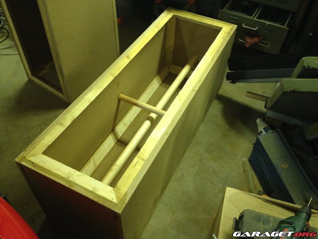

Runstav är i och trekanslist runt om.
https://www1.garaget.org/gallery/images/180/179880/179880-7367af44c2eb9b5c4eb9d5d58a55db99.jpg
https://www1.garaget.org/gallery/images/180/179880/179880-53e7886cad99d4251a671f23251e3e6f.jpg
Såhär kommer lådorna se ut ovanifrån.
https://www1.garaget.org/gallery/images/180/179880/179880-fafdf84f058b686ca182dace64c47787.jpg
Eftersom jag aldrig har grejat med polyesterplast någon gång tänkte jag kolla om det är någon här som har tips på hur man lättast lägger 2mm lager runtom i lådorna? smile
6 558 Inlägg
16 februari 2014
kuligt me möjje konarea big_smile   ta å skruva ihop rundstavarna med varandra så blir ännu stadigare  smile

17 februari 2014
Alltid trevligt!
Det hade jag faktiskt inte tänkt på att göra, får det bli imorgon.
Tack för tipset! big_smile
