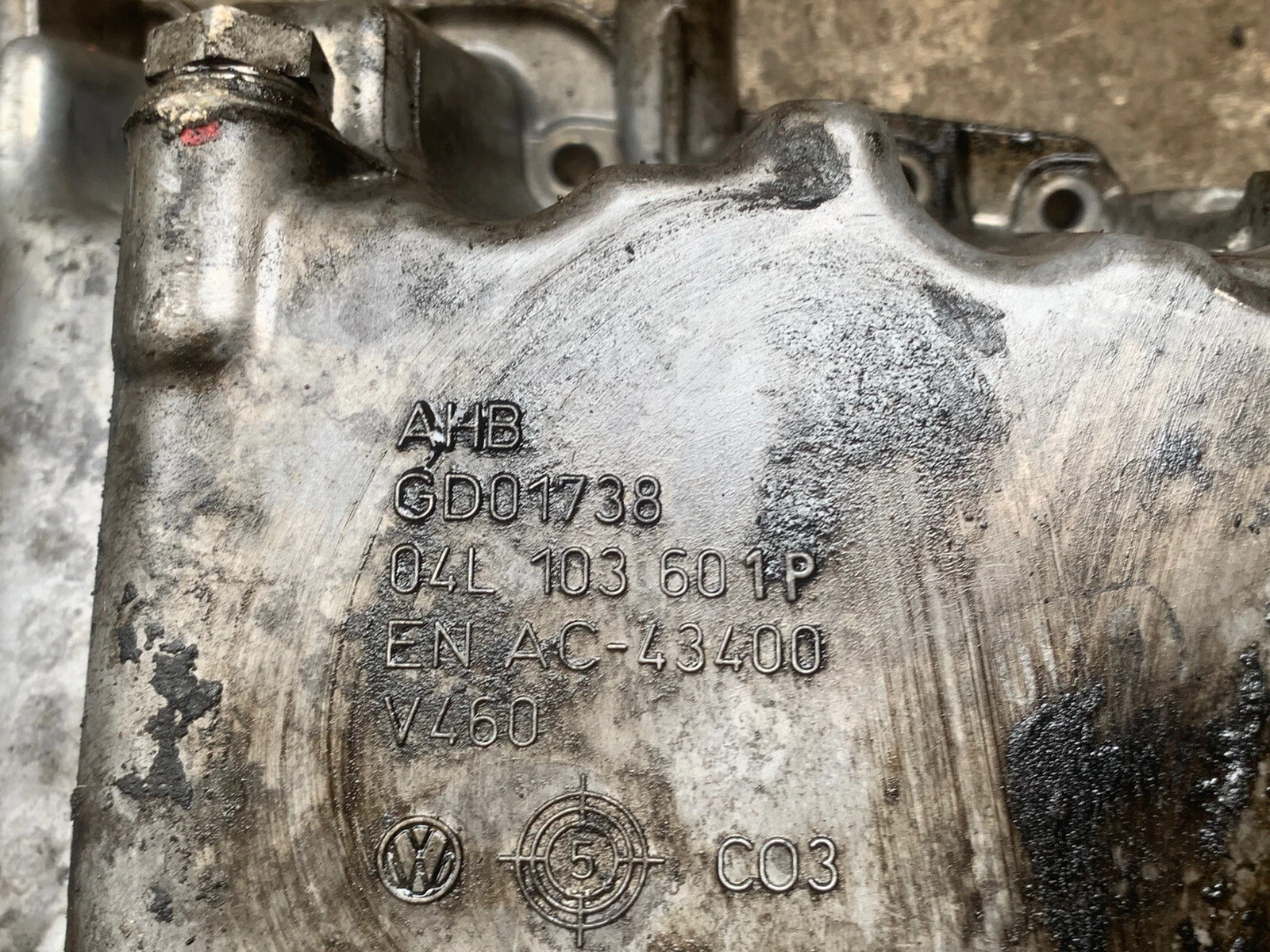

Hittade detta på ebay, rätt säker det är ett sånt här tråg.
https://www.ebay.co.uk/itm/385871033597 … olid=10050

Jesper328 skrev:
https://image.made-in-china.com/202f0j00NSPWrEvBnsbt/090-171-N91101401-N90813201-N90813202-Oil-Drain-Plug-Replacement-for-VW-Standard-M14X1-5.webp
En sådan?
Har aldrig stött på något liknande med den funktionen du beskriver, utan tror snarare är du har lite gängtorsk i tråget.
Har däremot varit med om samma fenomen som du beskriver (börjat med att pluggen suttit som sören) och då har det ju varit just gängtorsk.
Går att dra typ 10nm innan den börjar gå runt igen. smile
Ja jag börjar ju fundera, man vet ju aldrig om den här lillverkstan kört mutterknackarn eller nåt.. vem vet?
Men gängorna såg hur fina som helst ut.. kan det vara nån hylsa som roterar? Fast är väl bara om det är plast eller aluminiumtråg? ?
Ser man bilden här nedan ser det ju inte ut så..
https://i.ebayimg.com/images/g/j~UAAOSw3qxkyDYb/s-l1600.webp
