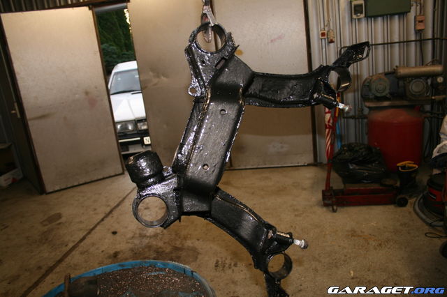

Idag kommer en liten update från min sida,
Har ägnat eftermiddagen efter jobbet till att måla mina slipade delar.
FÖRE BILDER,
Detta är alltså hela bakvagnen, det som jag nu har målat är allt förutom diffklumpen och fjäderhållarna.
https://www1.garaget.org/gallery/archive/3462/491710_7b610n.jpg
Innan slipning och målning
https://www1.garaget.org/gallery/archive/3462/491717_88fnal.jpg

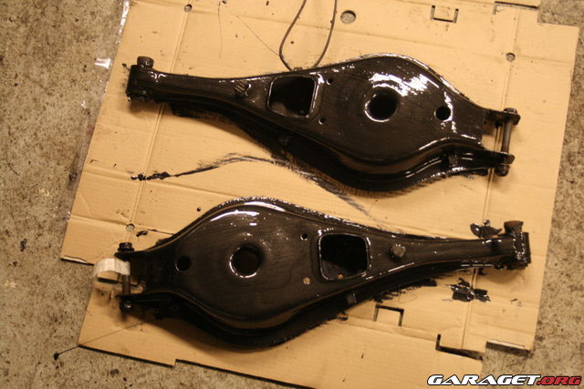

och här har vi tre bilder när dem hänger och torkar efter ett lager (ska lägga 3 för helheten)
https://www1.garaget.org/gallery/archive/3462/491719_g5ofl6.jpg
https://www1.garaget.org/gallery/archive/3462/491721_7bl8sy.jpg
https://www1.garaget.org/gallery/archive/3462/491723_gx6z80.jpg

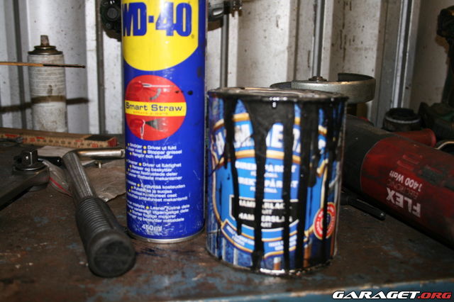

Här har vi då hammarlacken som jag målar på med pensel.
https://www1.garaget.org/gallery/archive/3462/491726_mqfy3d.jpg
Också en bild på alla bussningarna som ska på bakvagnen efter att målningen är slutförd.
https://www1.garaget.org/gallery/archive/3462/491728_d3ysrr.jpg
stay tuned..

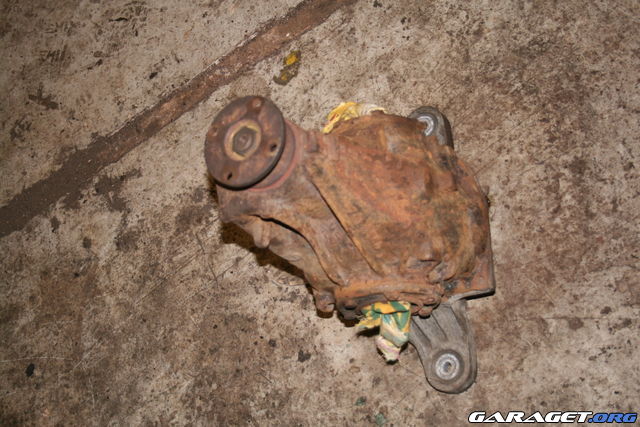

Så nu är det bara diffen kvar, denna kommer spraymålas efter blästring och grundfärg till rött.
https://www1.garaget.org/gallery/archive/3462/492778_xt94b8.jpg

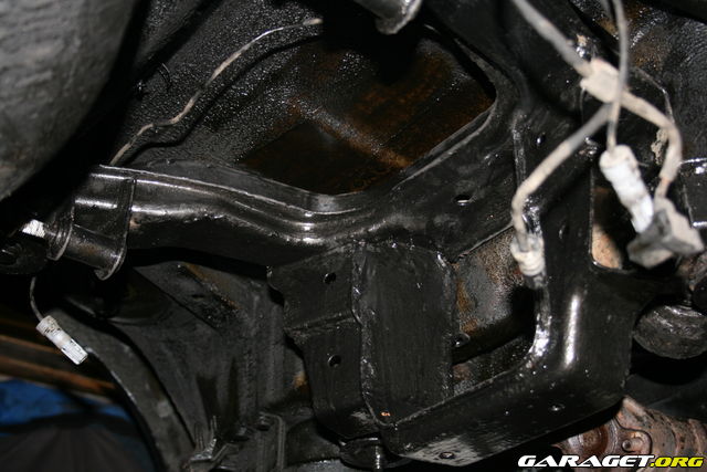

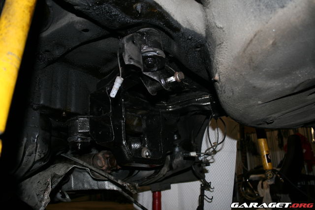

precis kommit in från garaget, har dinotrolat hela underredet och målat lite delar på bilen.
Har även satt upp bakaxelbryggan.. Så nu är det bara att montera ihop och testköra..
fan vad man längtar efter sol nu asså.. men ändå inte vill sladda en dag först i snön med vinterbilen ;D EN DAG wink
Bilder kommer imorgon nu ska jag nanna..

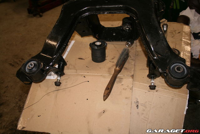

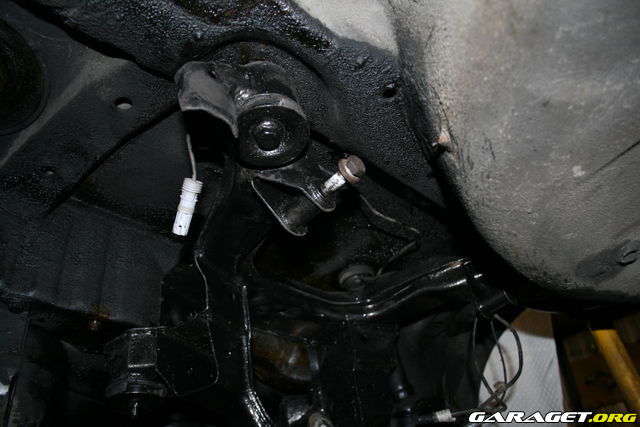

Nu kommer lite bilder på bryggan målad och monterad på bilen igen, känns så bra att ha börjat med monteringen igen, även om det är ett par månader innan bilen åker ut från vilan igen.. Men men, ;D
https://www1.garaget.org/gallery/archive/3462/493589_9zy8al.jpg
Bilen är alltså dinitrolad undertill så det som ser ut som rost är inte rost utan dinitrol som inte hunnit torka ännu!!
https://www1.garaget.org/gallery/archive/3462/493592_nye7vj.jpg
https://www1.garaget.org/gallery/archive/3462/493593_pmn17r.jpg

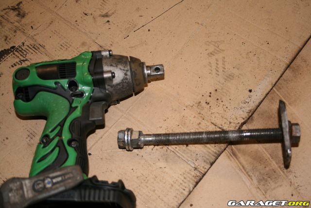

Har fått lite kommentarer på ett annat forum av folk som vill veta hur jag får in bussningarna så snabbt och lätt, så här kommer en lite bild på det.. (har ju lite mer läsare där som kommenterar ialf wink )
Här har vi min pappas uppfinning för att montera alla bussningarna på bryggan, bestående av en styck gängstång, 2 brickor (en för stöd undertill, och en som passar precis på bussningen) den sistnämnda är inte med på bilden dock, hittade den inte just nu i all röra wink och en styck skruvdragare.. Man spänner alltså bara in bussningen i sin rätta plats på mindre än 6 minuter..
https://www1.garaget.org/gallery/archive/3462/493594_p056hu.jpg

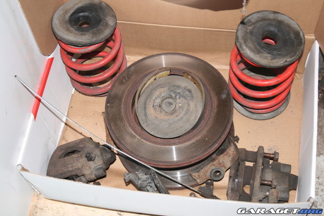

Här har vi det lilla små sakerna som ska fixas innan den åker ut mot sommar solen igen, ska lacka bromsoken och skivorna. Antagligen Svarta eller röda för att matcha min diff (om den nu kommer synas undertill när man kör bakom, veta fan det märker vi) ;D
