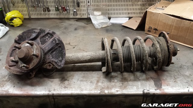

Utgår byggandet från ett orginal fjäderben passande Volvo 700/900 som har diameter 52.50mm
https://www1.garaget.org/gallery/images/100/99779/99779-5bf90ced2161d0ca9a8225b5f8af253a.jpg
Steg 1: Börja med att rensa fjäderbenet på alla detaljer!

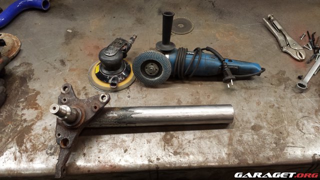

Steg 2: Här har jag nu sågat bort fjädertallriken på benet och sedan slipat ner svetsen så vi får ett rent o runt ben. Nästa steg är att få på själva "gänghylsan" men hylsans innermått är 52mm och fjäderbenet är 52.50mm! Jag andvände mig av en vinkelslip med sliptrissa som ni ser på bilden, och avslutade med en finslipning med en vanlig putsmaskin och 320 papper! Slipa bort material runt om tills ni kan trä över gänghylsan! Tänk på att hylsan inte ska glappa på benet, kontrollera med jämna mellanrum att hylsan går att trä över precis!

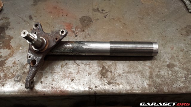

Steg 3: Svetsa fast gänghylsan
https://www1.garaget.org/gallery/images/100/99779/99779-c024035034748f61d3f78a84bcb15f80.jpg

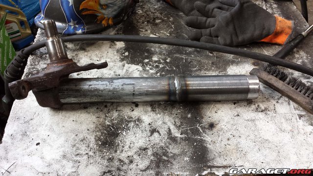

Den "Undre" delen av benet är nu färdigt! Andvänder mig av nya orginal stötdämpare.

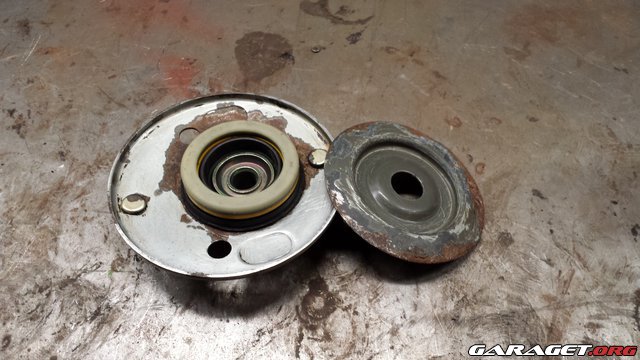

https://www1.garaget.org/gallery/images/100/99779/99779-e3ea21e68a8cb0fe8a7419da21d32a77.jpg

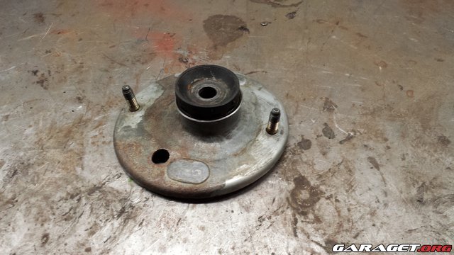

Nu ska vi modda den "Övre" delen på fjäderbenet, andvänder mig därför av orginal topplagringen
https://www1.garaget.org/gallery/images/100/99779/99779-50fafd8076620761feda0a8c532dc32c.jpg
Topplagringens undersida

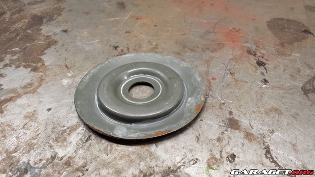

https://www1.garaget.org/gallery/images/100/99779/99779-4694f7e83d5beb479043b7c067ecb9a3.jpg

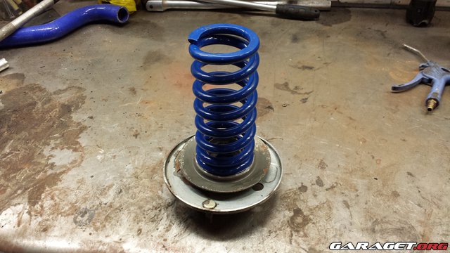

Steg 4: Detta är "Övre" delens fjädertallrik, den ska vi nu svetsa fast en styrning på till den nya fjädern

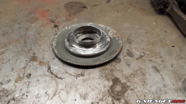

https://www1.garaget.org/gallery/images/100/99779/99779-22fbb08ac9591556640599f982c15904.jpg
Andvände mig av en avgasrörs stump 54mm diameter som ska styra fjädern, svetsa fast den på fjädertallriken centrerat till stötdämpar hålet!

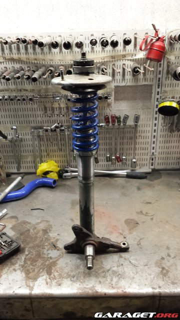

https://www1.garaget.org/gallery/images/100/99779/99779-4199e7d64f3ac2f4dad0236d6eb80644.jpg
https://www1.garaget.org/gallery/images/100/99779/99779-aadfad3595f6ea5d790d244342763751.jpg
Montera topplagringen så det blir ett komplett fjäderben och så har du tillvärkat dina egna Coilovers!
https://www1.garaget.org/gallery/images/100/99779/99779-c4413b5682e2f4a2e9737b91742d106e.jpg
Fjädrar finns i olika längder och hårdheter på Rallyshop.se hemsida! Glöm inte att lacka/ behandla dina fjäderben då gänghylsan och fjäderbenet består av vanligt stål!
