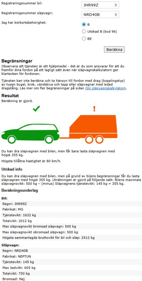

500 kg får man dra enligt Transportstyrelsen, och min släp väger 145 kg. Vi kör bort saker till återvinningen nu och då vid renovering och ibland köper vi något som behöver släp för att hämtas. Men det är inga tunga lass som dras så den begränsningen på 500 kg är jag helt okej med.
https://www1.garaget.org/gallery/images/237/236400/236400-e20fe76751906fab9032ba16f6327a69.jpg
