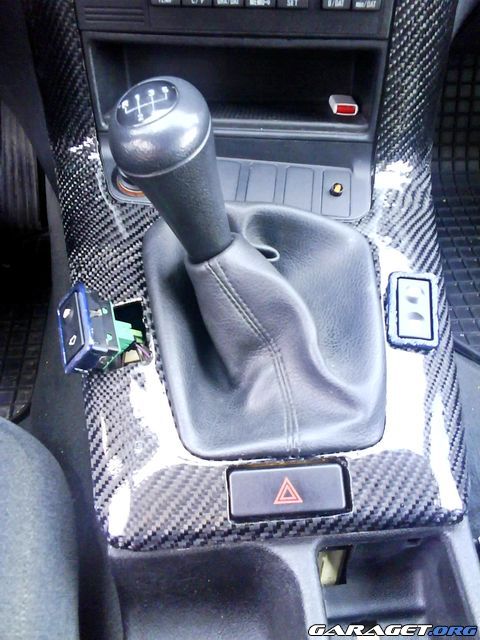

Som jag skrev tidigare så var jag tvungen att lägga om kolfibern på mittkonsollen, så det var bara att ta fram kniven och börja skrapa!
https://www1.garaget.org/gallery/archive/74561/749144_093n5k.jpg
Gammal kolfiber bort!
Och sen på med ny fiber på nedslipad och rengjord yta smile
https://www1.garaget.org/gallery/archive/74561/749145_9eu7vs.jpg
Ny kolfiber på!
Vart en helt annan yta denna gången, kommer helt klart bli mindre slipjobb, och vad jag kan se, inte en enda luftbubbla! smile
https://www1.garaget.org/gallery/archive/74561/749148_t8jdwh.jpg
Gjorde även ett av locken till askkopparna då jag hade lite epoxy över wink
Och en närbild:
https://www1.garaget.org/gallery/archive/74561/749149_llur81.jpg
Jämför denna bild med tidigare närbild på ytan och säg vad ni tycker om skillnaden! smile

Idag har jag åxo fortsatt lite mer interiördelar, kolfiberlisten ovanför handskfacket och mina blanksvarta dörrlister smile
pix:
https://www1.garaget.org/gallery/archive/74561/845694_nyj9hj.jpg
Behöver ett lager epoxi till bara smile
https://www1.garaget.org/gallery/archive/74561/845696_hiirw7.jpg

Update!
Nu har jag mekat ur min mittkonsoll och börjat med den,
https://www1.garaget.org/gallery/archive/74561/745871_719p2e.jpg
Träet var sprucket och bitar hade lossnat här å där, inte premium! smile
Så jag började skrapa bort allt trä för att få en slät yta att lägga kolfiber på cool
https://www1.garaget.org/gallery/archive/74561/745876_4ztfr0.jpg
Kolfiber på! smile
https://www1.garaget.org/gallery/archive/74561/745881_4fcjct.jpg
https://www1.garaget.org/gallery/archive/74561/745887_bbmlc0.jpg
Lite slipjobb innan klarlack, sen blir de askalas!roll

Klämde i mittkonsollen idag efter våtslip och klarlack big_smile
Resultatet:
https://www1.garaget.org/gallery/archive/74561/750101_n65a96.jpg
Vad tycks? rollD
Resultatet:
http://www1.garaget.org/gallery/archive/74561/750101_n65a96.jpg
Vad tycks? rollD
Ser grymt ut. Var det svårt? Jag har köpt kolfiber och epoxy nu också och ska göra min första kolfiberdrapering av b-stolparna smile
Nästan Maskiningenjör
399 Inlägg
28 augusti 2009
Härligt, tänk bara på att ha bra grund att lägga på och sen att vävens konstruktion gärna förstörs om man är för våldsam med penseln wink Så ta det lugnt och gör det ordentligt så blire nog fint tillslut smile PMa gärna om du har fler frågor wink
