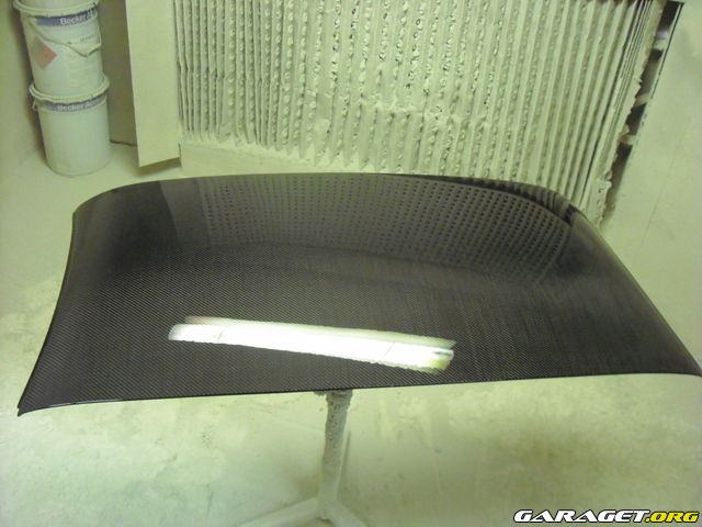

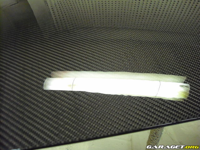

Ja jag tänkte det var bättre att försöka komma till lackboxen och blåsa grejorna där än att göra det hemma i gjutrummet, blir bara en massa extrajobb då med allt damm och skit.
Såhär ser taket ut nu iaf:

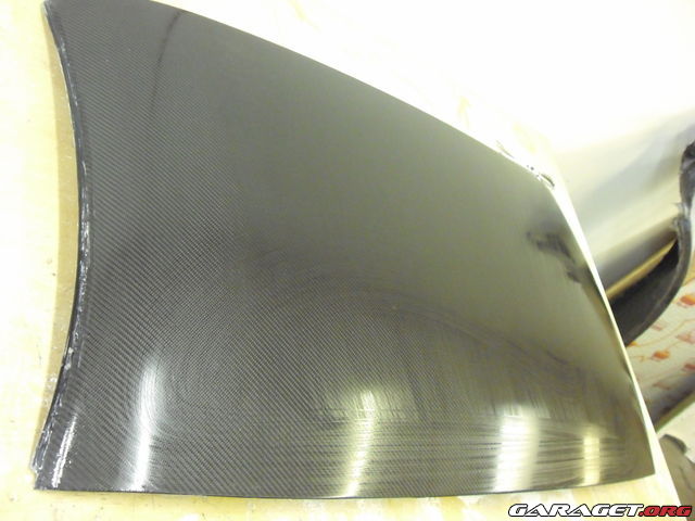

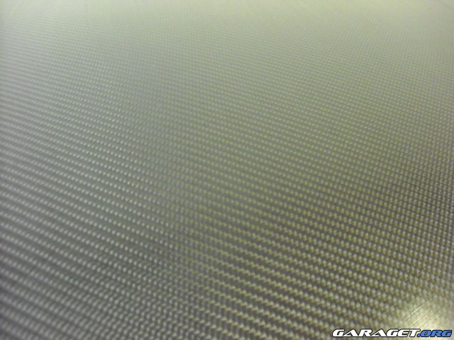

Nu har taket fått sig en omgång med sprutan också:
