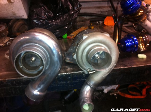

Har även köpt mig min drömturbo, en precision 6262, glidlagrad med t3 fläns och singel entry.

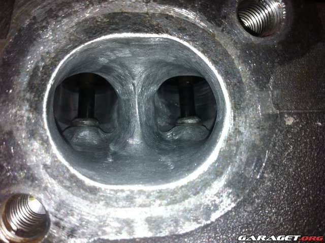

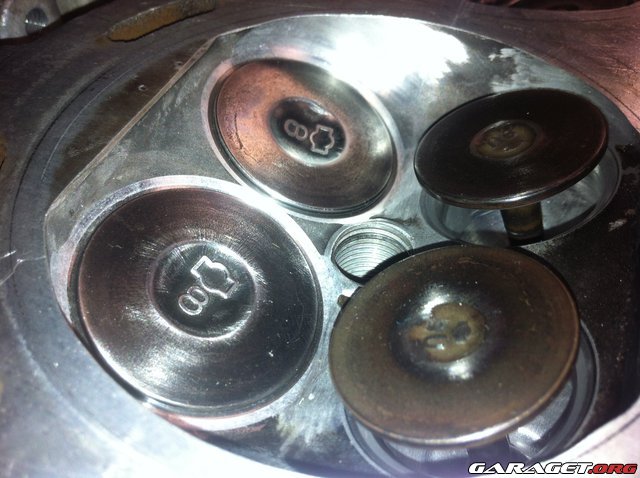

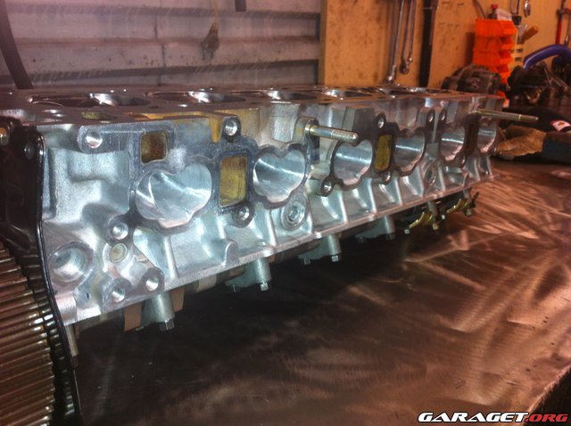

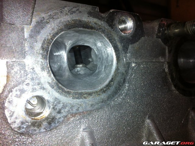

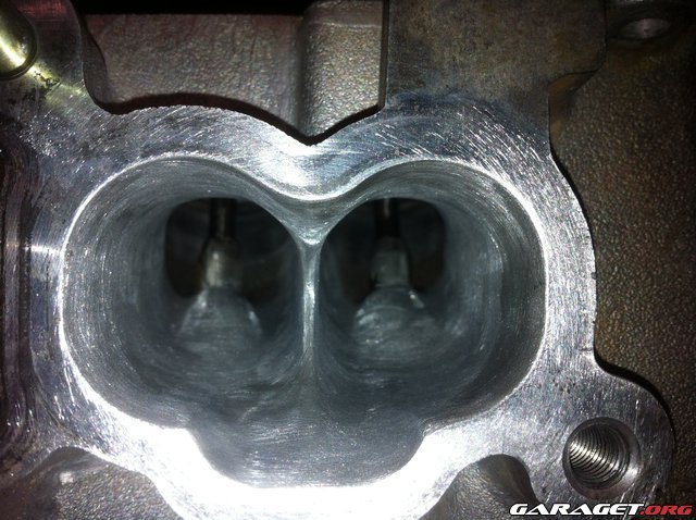

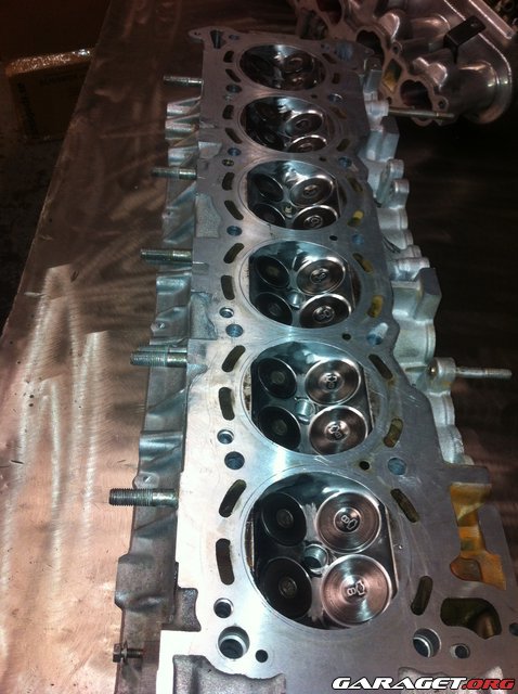

Var och hämtade min topp idag hos Janne Hagberg på Åby motorklubb.
Toppen har blivit flödestestad, fått nya ventilsäten inslipade och en lättare portning och polering.
Allting ser kanon ut och enligt flödesdiagrammet så ser ju allting ut att bli jäkligt bra i sommar big_smile
Jag kan förklara diagrammet ifall ni vill tongue
Kortfattad förklaring. Test nr 1 är taget när toppen är orörd utav honom, dvs. att det endast är med min tidigare portning (insugssidan i 1 utav kanalerna). Test nr 2, samma kanal på insugssidan, flödestest efter sätesjobb.
Kanske ska nämna att siffrorna står för Squarefeet per minute. Test nr 3 är samma insugskanal fast nu även med portning.
På diagrammet så är den undre utav de 3 parallella linjerna "original", den mittersta (rosa) är efter sätesjobbet och den översta linjen är efter sätesjobb + portning.
Hoppas ni fattar tongue
https://www1.garaget.org/gallery/images/70/69024/69024-f1c11a59cdc70ba4fa6e0afaf3c2e51d.jpg
https://www1.garaget.org/gallery/images/70/69024/69024-129ab9f9a03eb3a3adaab36a5ae2ca74.jpg
https://www1.garaget.org/gallery/images/70/69024/69024-f9907c3d108ddd7b07b85cc844418c02.jpg
https://www1.garaget.org/gallery/images/70/69024/69024-e8b58dd1345f5f03577f8092e608c63f.jpg
https://www1.garaget.org/gallery/images/70/69024/69024-01494737fd7bb6d27efd1ab7ed87fb8c.jpg
https://www1.garaget.org/gallery/images/70/69024/69024-8664673c77191307e5511769bd1ca8f4.jpg
https://www1.garaget.org/gallery/images/70/69024/69024-6ac8c647950452e02347bdf8626567a2.jpg
Här kan man se att han även har gröpt lite i förbränningsrummet för att förbättra flödet hela vägen in.

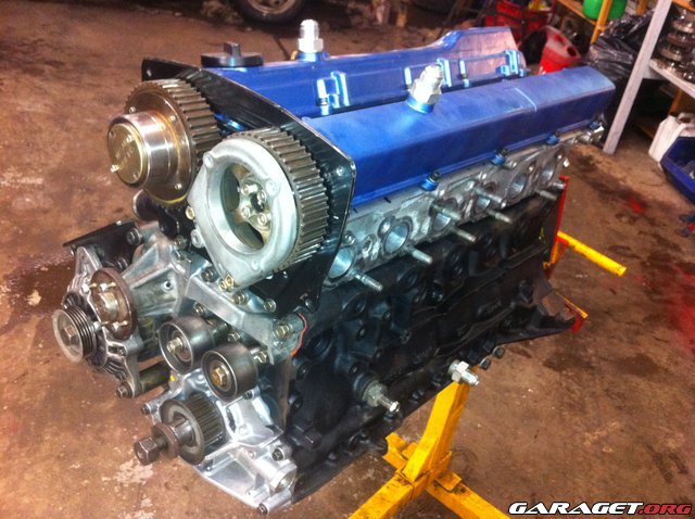

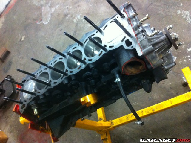

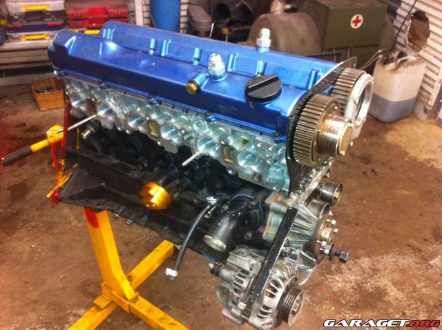

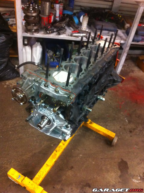

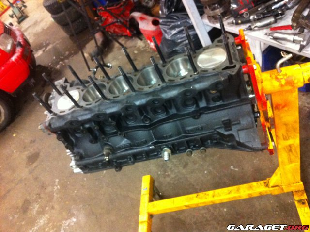

Nu har man kommit igång! big_smile Känns riktigt bra, tyvärr så går ju pengarna till mer än bara bilen såhär års. Så går inte så fort framåt som jag hade velat.
De går riktigt snabbt när man gjort detta många gånger innan och när man har alla delar smile
https://www1.garaget.org/gallery/images/70/69024/69024-81179670e1b542d2317f29a672710443.jpg
https://www1.garaget.org/gallery/images/70/69024/69024-9d47870106d9d52871700fbb5cb4b6c6.jpg
https://www1.garaget.org/gallery/images/70/69024/69024-d9daf0d93cf8dd7a88cc5836a00b6f71.jpg
Kunde kommit längre om jag hade haft en topplockspackning smile Just nu ligger bara toppen på för att försluta allt och för att sakerna tar mindre plats smile Ett grenrör hade ju inte suttit helt fel heller, inte mycket kvar innan bilen är komplett

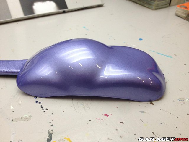

Jag har fått för mig att jag ska lackera om motorutrymmet igen (blir nog aldrig nöjd). Vilken tur att man har goda vänner inom rätt branscher tongue Fick 1 liter färg och klarlack i förrgår.
Här är färgprovet:

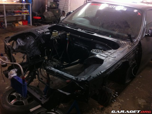

Men än så länge så står bilen och ser ut såhär för tillfället
