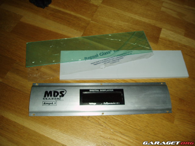

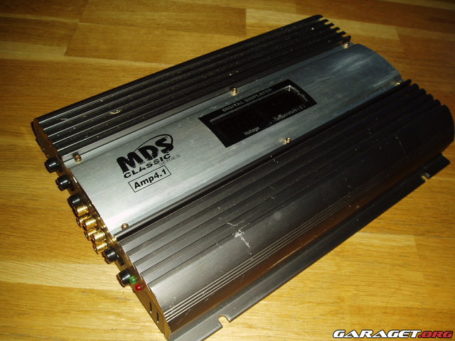

Så där ja, nu fick jag hem mitt sista slutsteg, Mds 4ch. Skicket på utsidan är inte så bra som jag velat att de skulle varit men det hindrar ju inte mig smile
https://www1.garaget.org/gallery/images/26/25883/25883-349982ab0f57193c4e971c811603502c.jpg
Jag har tagit bort fronten och börjat fundera på hur jag ska lyckas få detta snyggt och kommit fram till att jag blir tvungen att ändra lite i de första slutstegen lita för att kunna få en fin helhetsbild på det hela. Jag ska ta autosol och putsa upp alla slutsteg så de får den dära fina orginal alu looken, på så sätt får jag bort de mesta av reporna m.m på mitt "nya" slutsteg. Som ni ser så är inte digitalmätarna jämt med höljet och pga detta så måste jag fixa en lösning så jag kan dölja allt oönskad elektronik. Jag funderar på att bygga upp botten med typ 6mm plexiglas och sen lacka den svart och kapa upp hål för digitalmätarna samt fräsa ut undertill för att kunna dölja komponenterna som jag inte vill ska synas. På denna lägger jag sen en 2mm plexiglas skiva som jag fräser ut en fint mönster på samt belyser den med dioder som med de andra slutstegen
Just nu har jag inte mina elektronikverktyg hemma så jag kan inte meka så mycket med det förutom att planera lite. Jag kanske får hem mina saker senare idag och i såna fall ska jag ändra om så komponenterna blir mindre och tar mindre plats.

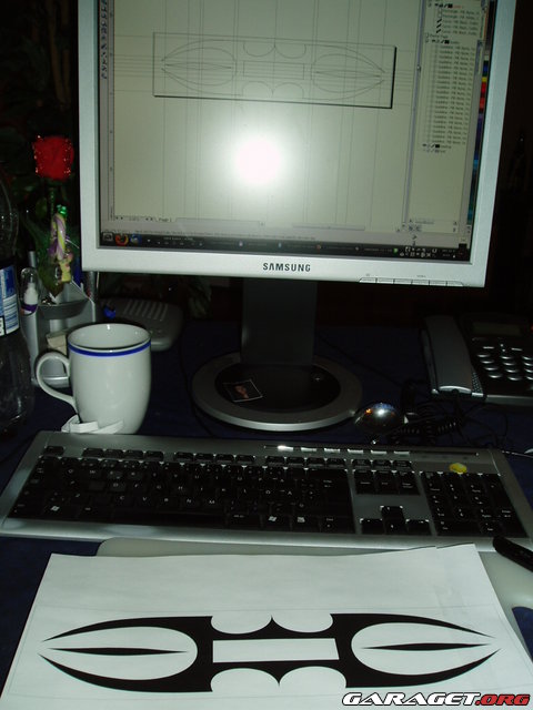

Liten update då...
Köpte 2 st plexiskiver idag för totalt 40kr, 1st 2mm och 1st 6mm. Varför jag köpt 2 och inte en ska jag visa er senare. Nu har jag gjort mallen för hur mönstret ska se ut och ska börja gravera in den snart.

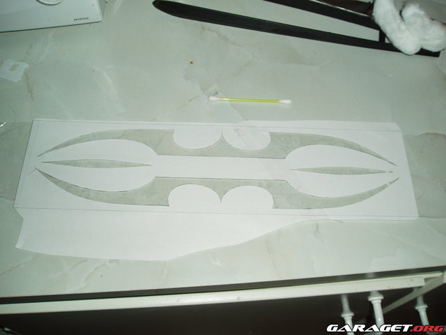

plexiglaset köpte jag hos den lokala glashandlaren (XXX glasmesteri), programmet heter "coreldraw x3" och andvända innom den industriella världen typ när man skapar logotyper, bildekaler m.m, jävla bökigt innan man fattar nånting om det. Jag använde även det programmet för att skapa mina flödes-iconer.
Jag har du skärt ut allt svart på pappret och ska använda det som mall när jag etsar ut mitt mönster, jag funderar på att använda ett vattenlösligt lim typ skollim och sen limma fast det på plexit och sen typ lacka plexit. Sen när jag tar bort mallen så är det ett svart mönster kvar som man enkelt kan följa när man etsar.
Tråkiga nyheten är att 2mm biten var helt jävla misshandlad när jag kollade på den så jag ska be om att få en ny bit i morgon.

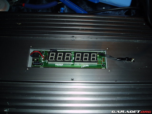

Jag har även försökt att minimera höjden på komponenterna på slutstegets ovansida. Jag halverade sladden till värmepotentiometern (värmegivaren) samt tog bort en snabbkoppling och lödde fast kablarna i stället. Om man nu vill ha lös kretskortet så måste det lödas lös men varför skulle man vela ha lös det?
https://www1.garaget.org/gallery/images/26/25883/25883-43128e732f91b94cbbf4e3e1e283bc1e.jpg

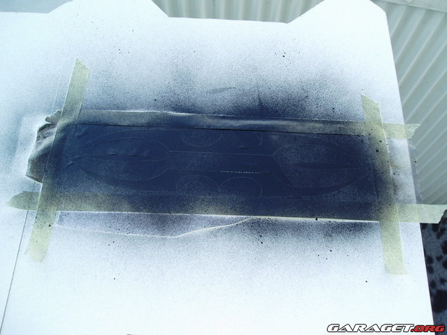

Update:
Attans, gick inte att göra som jag tänkte, 2mm plexi är för tunt då värmen gör så att de böjs och bildar bubbler hmm nu måste jag komma på en ny lösning, funderar på att blästra men undra om det räcker eller blir för mörkt...
