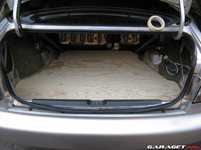

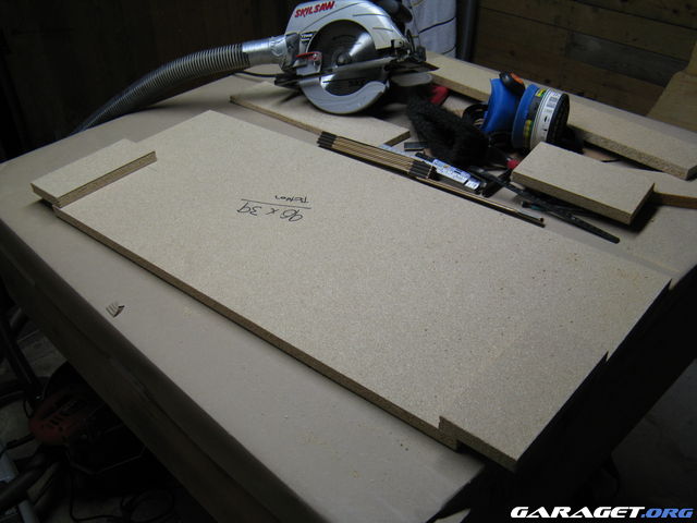

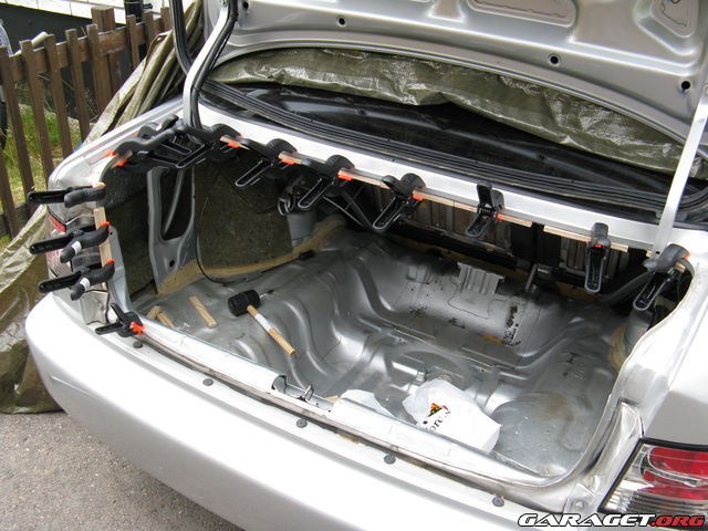

Så där ja, äntligen fick jag lite färg på karross kittet och kunde påbörja bygget smile

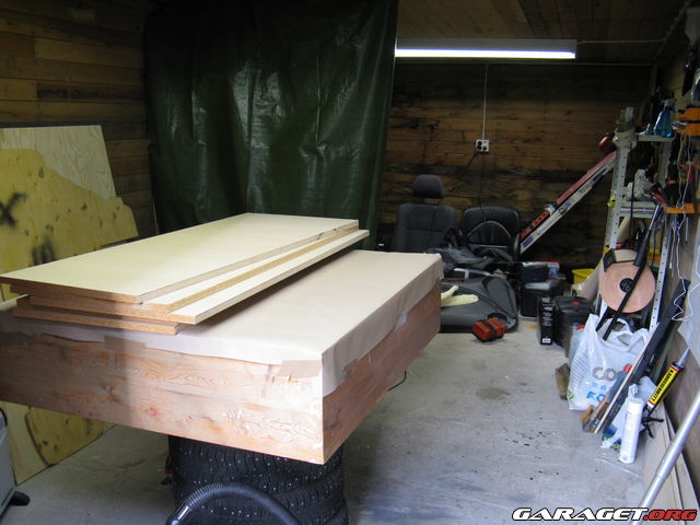

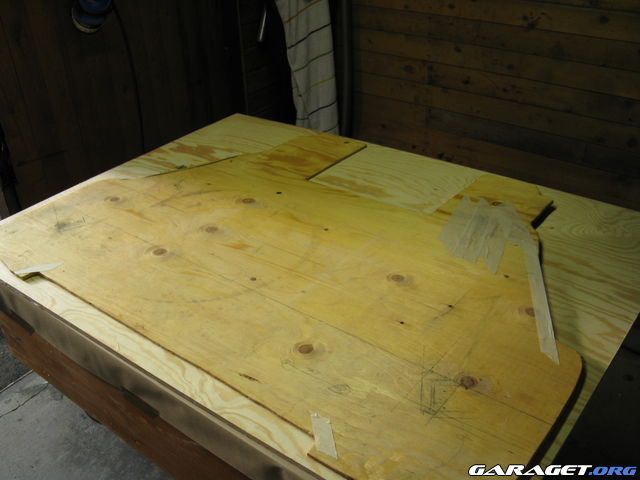

Köpte virke för drygt 600kr och bad dom kapa upp det i lagon stora bitar som jag sedan kan forma som jag vill ha dem. På mitt arbetsbord tog jag denna gång och täckte över med golvpapper, sånt där papper målare använder för att skydda golvet vid måling. Tåligt och lätt att tillsätta/byta ut.
https://www1.garaget.org/gallery/archive/25883/445810_ld5e47.jpg

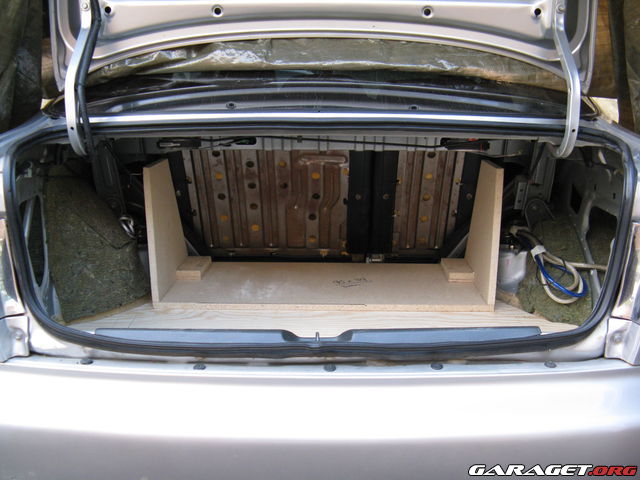

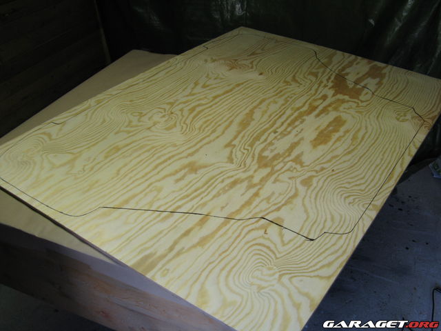

Ritade av det förra golvet jag gjorde med gjorde vissa förbättringar samt en del ändringar som är anpassat för de nya planerna.
https://www1.garaget.org/gallery/archive/25883/445811_fkemgw.jpg
https://www1.garaget.org/gallery/archive/25883/445813_qhbvyg.jpg

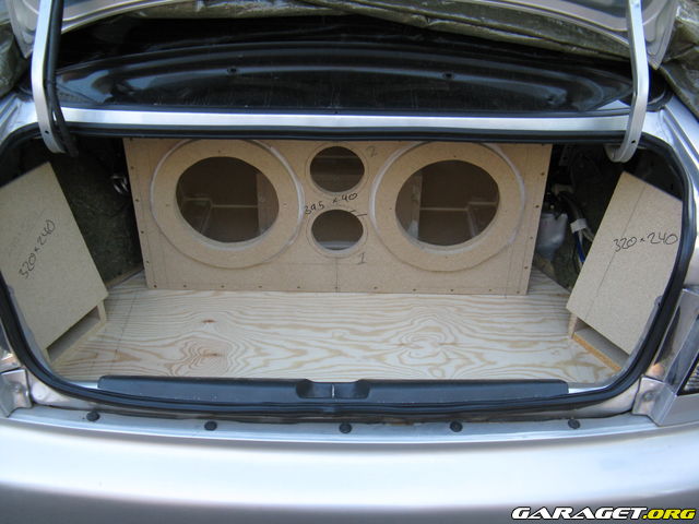

Perfect fit.
https://www1.garaget.org/gallery/archive/25883/445814_w2g2lm.jpg

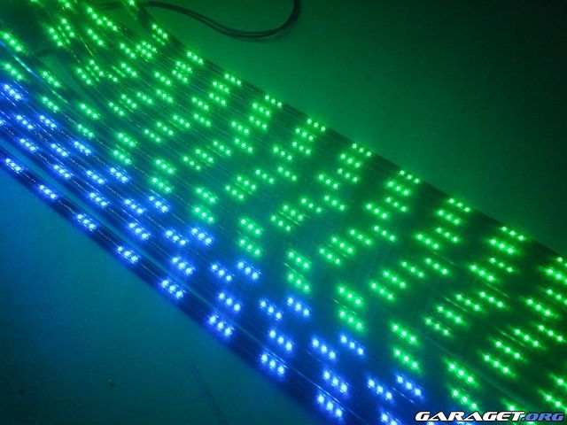

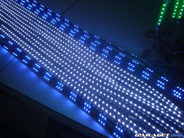

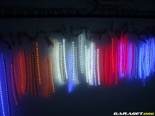

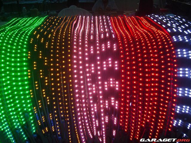

Till en början lär det mestadels vara belysning/diodslingor med diverse tillbehör men sortimentet lär öka inom bilstyling. Jag funderar på att satsa på kvalitetsprylar framför budget saker men även kunna erbjuda budget varianter.
Just nu så håller diodslingorna på att testas för bästa kvalitet, här är några bilder på vad som ska säljas wink

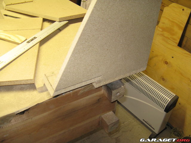

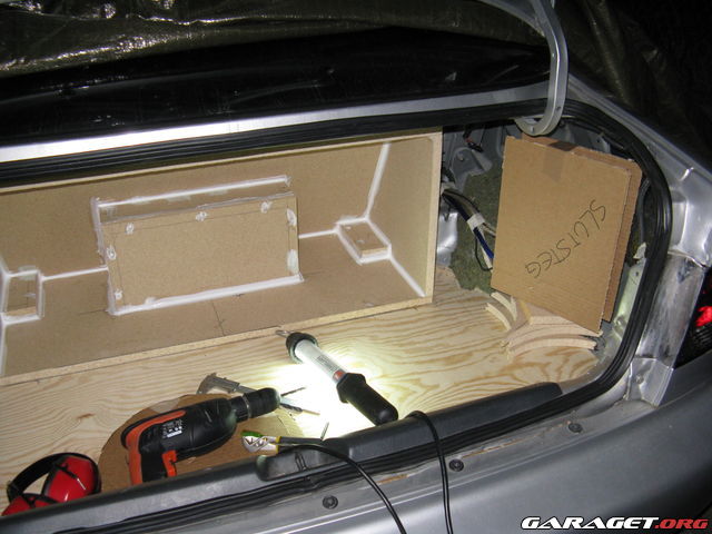

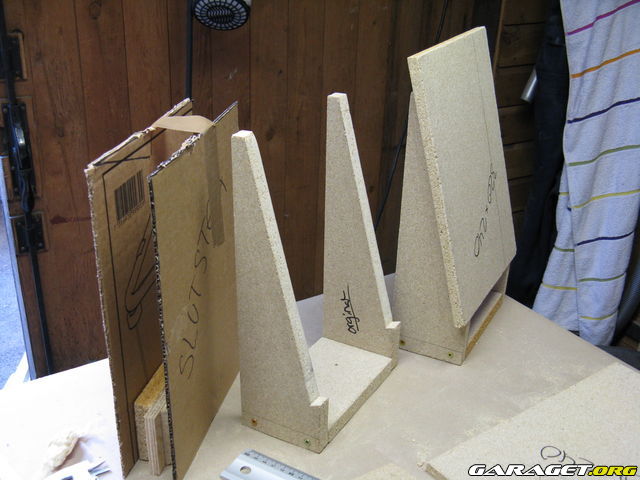

Detta är bottenplattan av baslådan. För att kunna göra volymen så stor som möjlig så blir inte lådan kubformad, snarade väldigt modifierad.
https://www1.garaget.org/gallery/archive/25883/446595_frmzno.jpg
Ändrad så att knölarna på sidan byggs över.
https://www1.garaget.org/gallery/archive/25883/446596_kob2sq.jpg

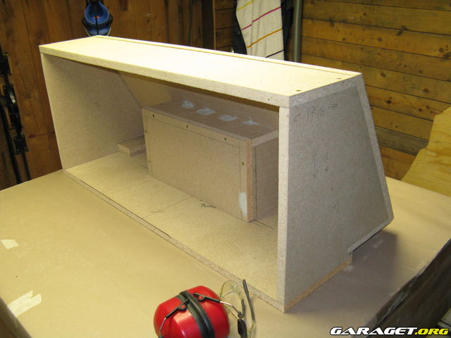

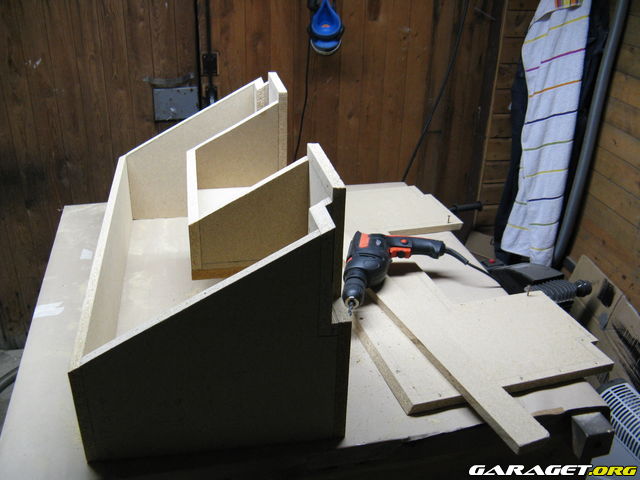

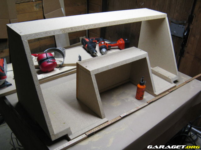

Baslådan byggs tätt mot ryggstöder och får därför en lutning på väggen, ett rent hellvette att kapa till så det blir bra med alla jävla vinklar. Det underlättade inte att det tidigare ändringen på bottenplatten var ivägen smile
https://www1.garaget.org/gallery/archive/25883/446598_x0npb9.jpg
Fin fin passform.
https://www1.garaget.org/gallery/archive/25883/446600_w468zh.jpg

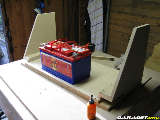

Kondensator? va fan är det för leksaker, här kör vi riktiga grejer wink Detta batteri ska byggas in i lådan eller snarare att lådan byggs runt batteriet (mer vinklar etc..)
https://www1.garaget.org/gallery/archive/25883/446602_pnp14i.jpg
Kapade upp hål i bottenplattan för att sätta batteriet på golvskivan. Hur denna sedan ska fästas ordentligt är jag ännu inte helt säker på. Sen så börja jag bygga ramen runt batteriet.
https://www1.garaget.org/gallery/archive/25883/446604_bosct8.jpg
Lade på en rygg skiva och så var byggnationen runt batteriet klart. Ett låd tak ser ni även på bilden.
https://www1.garaget.org/gallery/archive/25883/446608_cck2ak.jpg
Ungefärlig planering på hur högtalare samt ett slutsteg ska vara.
https://www1.garaget.org/gallery/archive/25883/446609_9xm858.jpg

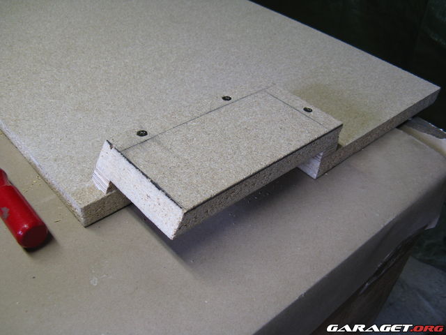

Ryggplattan för lådan förbereds. Jag borrar små hål för skruvarna samt gör försänkningar.
https://www1.garaget.org/gallery/archive/25883/446612_2409ew.jpg
Och så här ser den ut just nu i väntan på att jag ska komma dit i morgon.
https://www1.garaget.org/gallery/archive/25883/446614_90vuwu.jpg

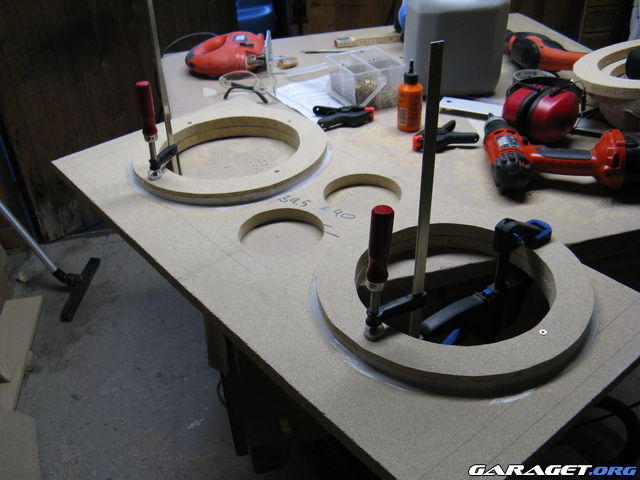

Började med att göra mig en passare som ritar ringar åt mig med bestämda mått. Den består helt enkelt av en träbit som har hål i sig, avstånden mellan hålen är radien.
https://www1.garaget.org/gallery/archive/25883/447645_4zeiuk.jpg
Vrum vrum med sticksågen.
https://www1.garaget.org/gallery/archive/25883/447650_4ahgn6.jpg

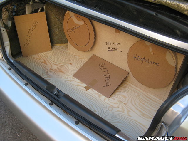

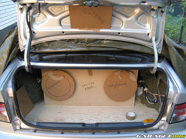

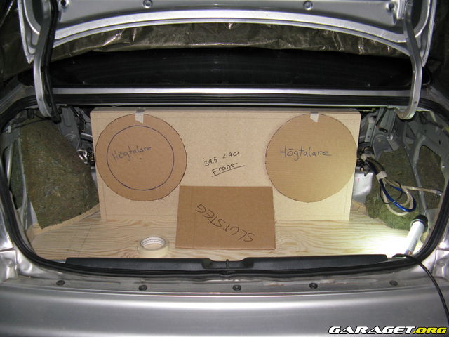

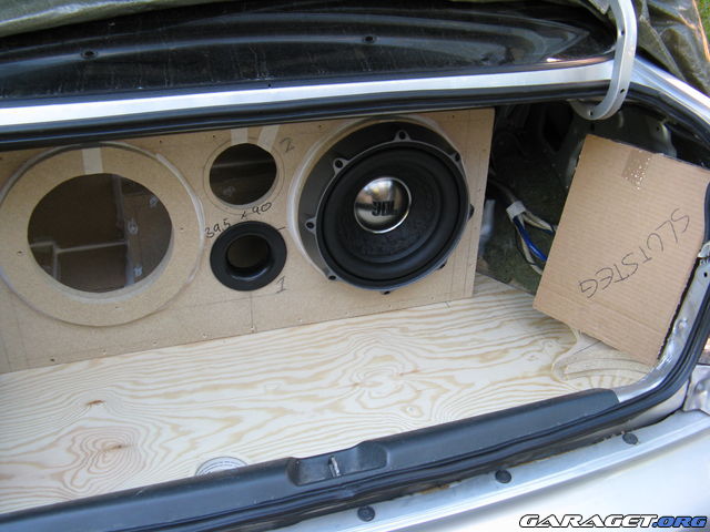

Här är hur jag först tänkte mig det (3 slutsteg sammanlagt), men jag ansåg att den liggande steget tog helt enkelt upp för mycket plats så jag blev tvungen att fundera vidare på iden.
https://www1.garaget.org/gallery/archive/25883/447652_t5q8dv.jpg
Titta vad jag hitta för rolig ställe att placera steget på big_smile, perfect.
https://www1.garaget.org/gallery/archive/25883/447666_1o6xw8.jpg
Frontdelen som ligget och torkar just nu.
https://www1.garaget.org/gallery/archive/25883/447673_ncyyj3.jpg
Funderar ifall jag ska ha steget lätt lutandes eller helt lodrätt, har ni några förslag åt mig?
https://www1.garaget.org/gallery/archive/25883/447679_ho772a.jpg

kommer bli skit bra! ja skulle haft slutstegen lutande! tror det skulle bli snyggast, men bara min åsikt:)

Ser bra ut! Lutande röstar jag också på. Inte så mycket men ändå så att det syns. Hoppas du förstår big_smile

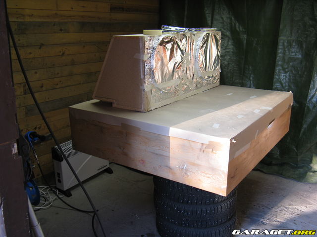

På detta sätt ska jag försöka fästa tyget på diverse ställen runt om bagaget.
https://www1.garaget.org/gallery/archive/25883/449014_ml2el9.jpg
Inte allt men en hel del är maskerat för att inte plasten ska fästa och förstöra. Jag ska som sagt bara ha en fasad som jag kan ta lös om jag vill.
https://www1.garaget.org/gallery/archive/25883/449015_vr7nmi.jpg

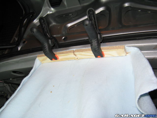

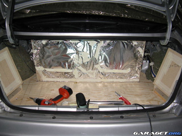

Tyvärr så blev det ingen plastning idag pga att gummi mattan jag ska ha under allt inte fanns att köpa utan var beställningsgrej så den kommer först i morgon.
Så detta var vad jag gjorde idag.

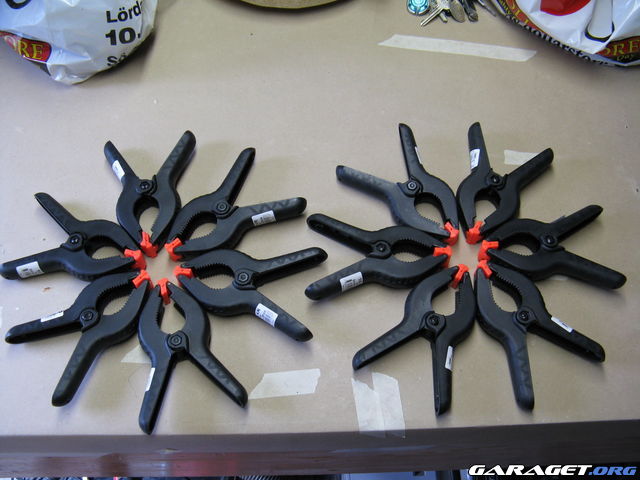

Köpte dessa klämmor för de sjukt låga priset 3 för 20kr, köpte totalt 21st tongue
https://www1.garaget.org/gallery/archive/25883/449510_m580k2.jpg

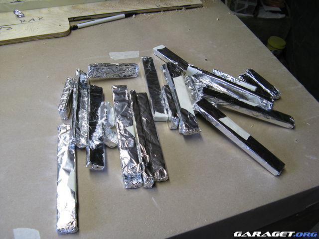

Kapade upp lämpiga träbitar som jag ska använda mig av för att temorärt fästa tyget på detta sätt.
https://www1.garaget.org/gallery/archive/25883/449511_tpxfjq.jpg
Godis? nä smile det är träbitarna som är inslagna i aluminium folie för att jag ska kunna ta lös dom senare.
https://www1.garaget.org/gallery/archive/25883/449515_v81h56.jpg
Eftersom jag inte hade så mycket att göra blev det att storstäda garaget, tog längre än väntat men nu så är det mycket trevligare big_smile
https://www1.garaget.org/gallery/archive/25883/449520_wd5qs2.jpg
I morgon kommer som sagt min gummi matta som jag ska ha under golvskivan. Gummi mattan ska limmas fast. Sen så är det att slänga in alla saker på rätt ställe och börja maskera det som inte ska plastas. Jag är fortfarande osäker på hur jag ska göra mot själva golvet men jag löser det nog. Efter det så är det att spänna upp tyget och börja plasta.
