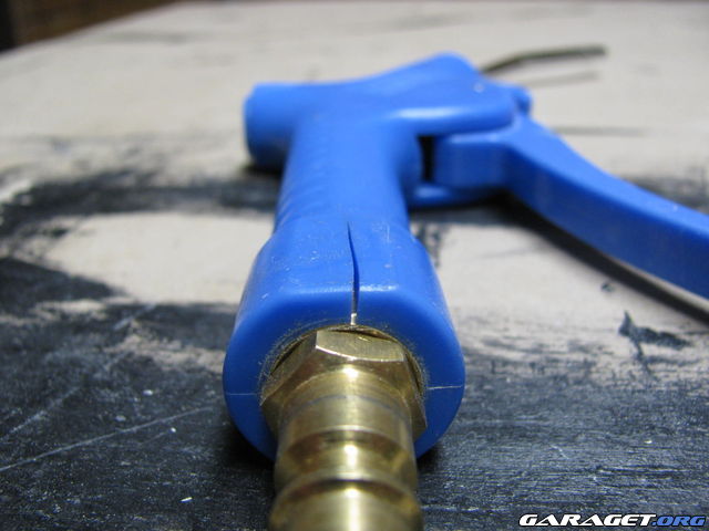

Så här såg skadan ut.
https://www1.garaget.org/gallery/archive/25883/527099_qyfdx9.jpg
Inatt har jag försökt att limma ihop den med 2 komponents lim, hoppas det håller! Idag ska jag göra ett försök igen att blåsa rent och rengöra garaget så jag kan böra måla m.m där inne.

hehe. sorry men det kommer nog dröja ett tag innan en uppdatering. jag har hafft så fullt upp med mitt företag så det är sanslöst big_smile. Eftersom jag ännu inte lyckas få ihop den färdiga versionen på shoppen så är jag tvungen att skriva koden för hand, sida för sida vilket är väldigt jobbigt och tidskrävande. En annan sak som hindrar mig just nu är de där handtaget som är sönder. Jag måste ha tryckluft för att blåsa rent garaget så jag kan lacka m.m. Ni får allt vänta en liten stund till wink

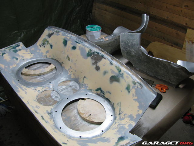

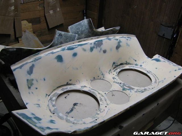

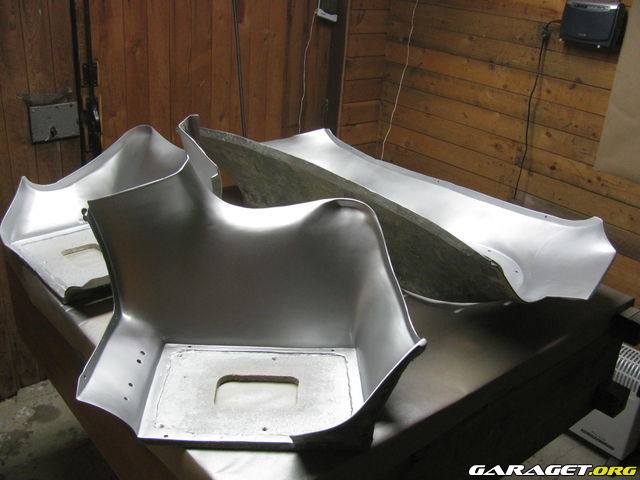

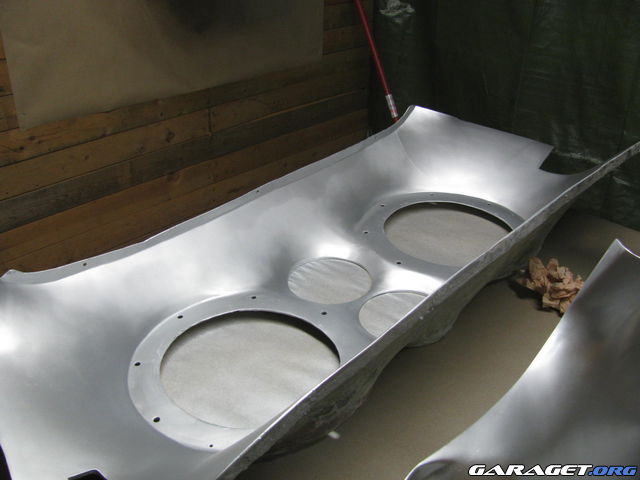

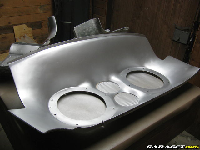

Update idag!!
Har nu fått en ny renblåsningslusftpistol och kunde äntligen städa klart i garaget.
Nu var det dax för bitarna igen. Borrade upp hål för rätta kabel dimmentionen och tvätta rent med vatten å en trasa.
https://www1.garaget.org/gallery/archive/25883/552362_0dpiqw.jpg
https://www1.garaget.org/gallery/archive/25883/552367_agmhe9.jpg
Och nu, äntligen börjar det ta form på alvar smile TA DA! slipgrund.
https://www1.garaget.org/gallery/archive/25883/552370_caq9gu.jpg
https://www1.garaget.org/gallery/archive/25883/552372_42d7p6.jpg
Imorgon blir det kanske att fortsätta med att slipa med ett fint sandpapper och städa garaget yttligare och eventuellt lackera bitarna.

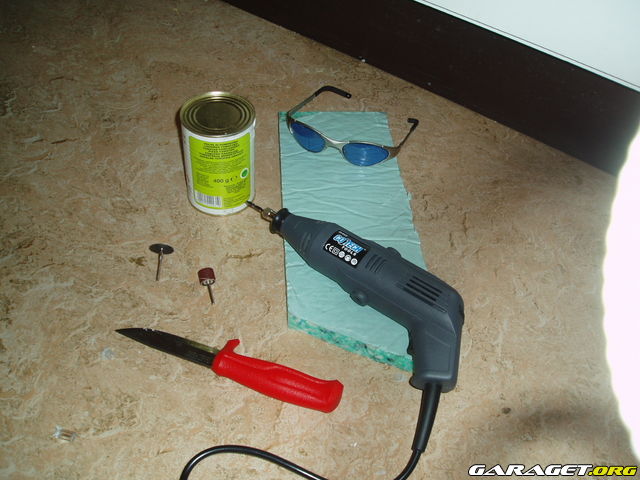

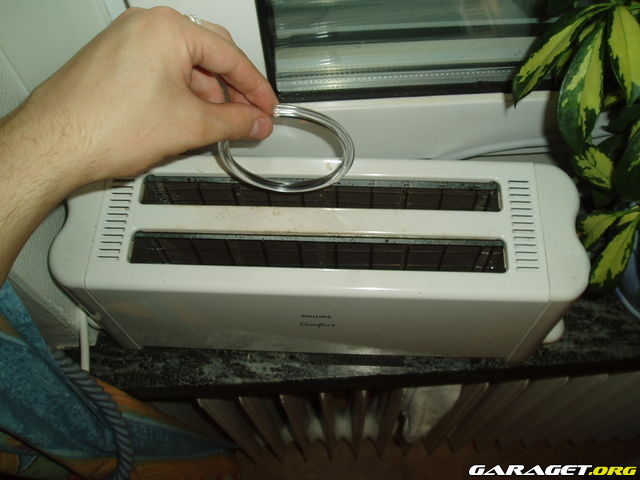

Eftersom många frågat mig om hur jag gjorde ett par angel eyes så ska jag lägga upp bilder på det men dessa bilder är från 2004 smile
Lite verktyg
https://www1.garaget.org/gallery/archive/25883/556152_2jk41j.jpg
Plexistaven jag hade värme jag upp på detta sätt och sen lindade jag den runt en konsevburk.
https://www1.garaget.org/gallery/archive/25883/556153_bwk8s0.jpg

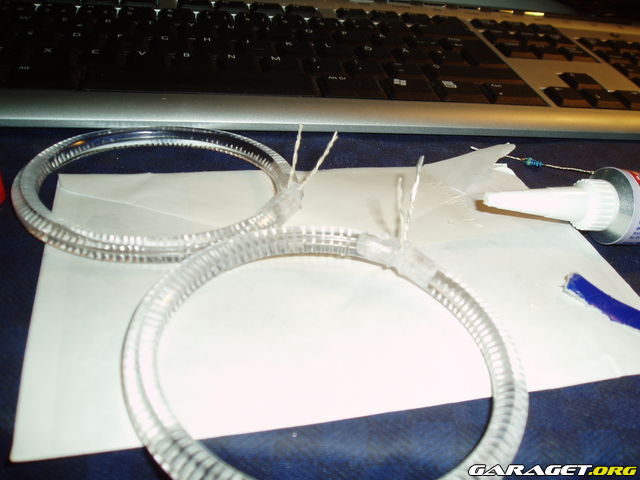

Tog dremmeln och kapade upp en massa små jack samt borrade upp 2 små hål för dioderna. Istället för at borra upp stora hål, fila ner dioderna så mycket som möjligt.
https://www1.garaget.org/gallery/archive/25883/556154_dq28jt.jpg

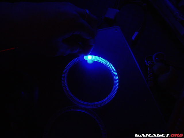

Koppla in en lämplig resistor framför dioden sen så tog jag ström från datorn för att testa. Skitkamera, det såg mycket snyggare ut i verkligheten. Dioderna fästa jag med silicon men i dagens läge hade jag satt fast dem med lim.
https://www1.garaget.org/gallery/archive/25883/556158_zfu7cj.jpg

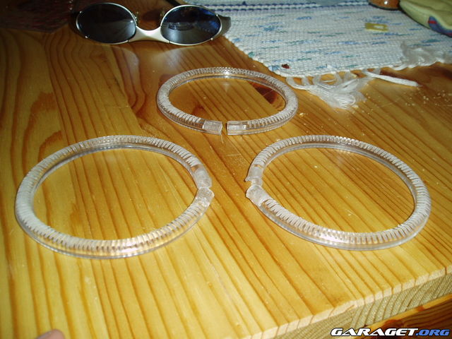

Blev så här.
https://www1.garaget.org/gallery/archive/25883/556164_pgkecy.jpg

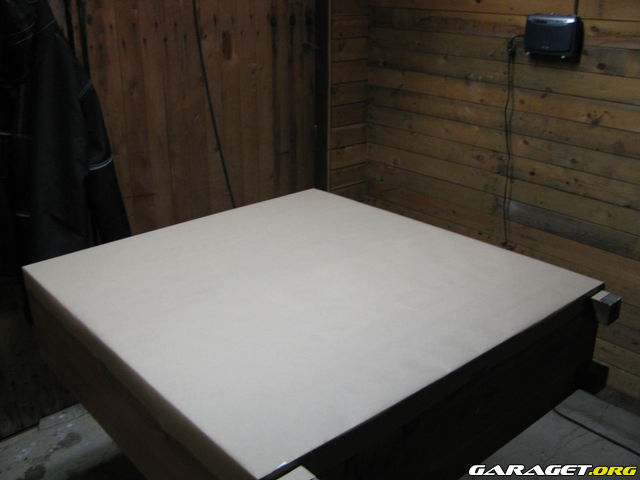

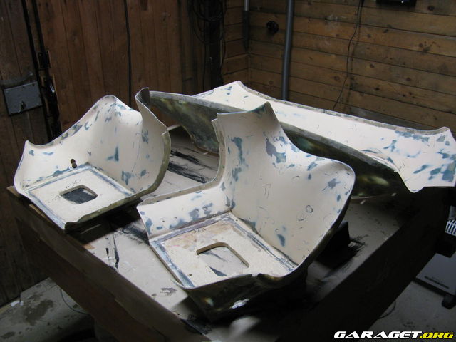

Det första jag började med var att städa städa och städa. Böt sedan ut överdraget på min arbetsbänk.
https://www1.garaget.org/gallery/archive/25883/556167_ej8ea3.jpg
Och eftersom taket vill hela tiden släppa ner en massa skumma spån så satta jag även papp där big_smile
https://www1.garaget.org/gallery/archive/25883/556168_9n8jdv.jpg

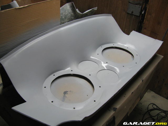

Spolade ren bitarna och slängde på ett lager lack. Detta är precis efter dom lackades
https://www1.garaget.org/gallery/archive/25883/556169_prcavp.jpg
https://www1.garaget.org/gallery/archive/25883/556170_lb4qeg.jpg
Vad fick jag lära mig denna första gången jag lackade?
1. Locket på lacksprutan måste sitta bra... inte läka så det dropar färg på lacken.
2. Lacken framhäver väldigt bra varenda minsta fel man gjort. Mycket mer sandpapprande med 400 papper skulle behöva göras. Det var repor och smågropar presis över allt.
3. Detta ska göras helst med dörrarna öppna till garaget, jäkla va det damma fint.
4. Det flyger fortfarande omkring mystiska damkorn som lacken suger åt sig.
5. Det går inte att fint torka bort färgdroppar.

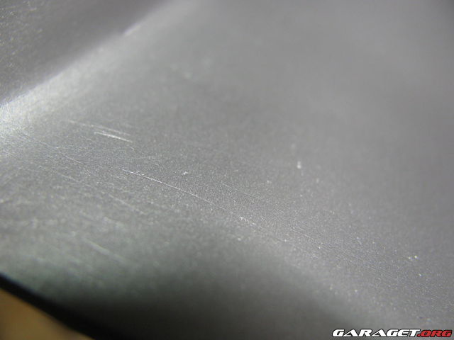

Droppade som sagt en färgdroppe på lacken som jag försökte torka bort.
https://www1.garaget.org/gallery/archive/25883/556174_r0i689.jpg
https://www1.garaget.org/gallery/archive/25883/556175_9k74nk.jpg
Jag har varit en till sväng i garaget och har nu börjat våtslipa med 400 sandpapper igen nu när man verkligen ser vart det behövs. Sen blir det att lägga på ett lager lack igen.

det är därför man brukar dimma med tex svart färg eller lägga på koldamm som man slipar ner då ser man var det är repor och bucklor, där färgen är kvar är det en "grop" och där färgen är helt bortslipad är det en buckla (uppåt)
sedan kan jag tipsa om att lägga på en slipgrund som täcker och äter upp många sliprepor som du gör på samma sätt med, damma med färg och slipa ner, torka rent när du är nöjd och lacka
Företagare & YouTuber
1 940 Inlägg
30 januari 2009
#939
Jo du, jag har slängt på en slipgrund och slipat den men tydligen hade jag ena otrevliga repor kvar. Nå nå, nybörjar misstag, rädd att slipa för mycket helt enkelt big_smile
Nu när mycket av slipgrunden är bortslipad, måste jag spraya på mera sån eller kan jag göra med lack direkt? Under lacken blir det en härlig variation av spackel, glasfiber, slipgrund och mera spackel.

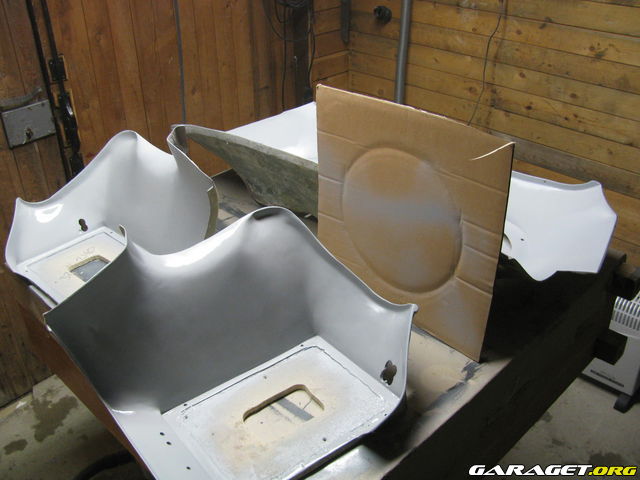

Ja ha då ser det ut så här igen då sad
https://www1.garaget.org/gallery/archive/25883/557703_57u8ey.jpg
Och det är sånt här som är uppdraget.
https://www1.garaget.org/gallery/archive/25883/557704_lwjbsp.jpg
