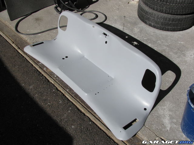

Så här såg biten ut idag när jag skulle till att börja slipa igen
https://www1.garaget.org/gallery/archive/25883/699529_zrcphv.jpg
hålen vid steget borrade jag upp lite extra, ska nämligen ha gumigenomföringar där, tror det kommer bli snyggt wink
https://www1.garaget.org/gallery/archive/25883/699530_n5xls3.jpg
Slipade hela biten med 360p våtslip och självklart kom det fram nya porer jag blev tvungen att spackla för att få det fint igen. Efter hela biten hade fått sig en omgång med 360p sandpapper så blev det 2dl slipgrund som jag slängde på innan jag åkte hem igen.
https://www1.garaget.org/gallery/archive/25883/699531_goy325.jpg
Imorgon ska jag hämta mina lackerade bitar som håller slutsteget och basarna från lackeringen. Det blir intressant och se hur pass bra underarbete jag gjort, kommer nog se ut som skräp är jag rädd för, men jag hoppas på de bästa wink
Sen lite senare på dagen blir det slipning på den nuvarande biten, slipa slipa slip. först med 360p sand papper, sen 400p, sen 500p, sen 600p och sist 800p. Efter det så är biten klar för lackering jag kan gå vidare på nästa projekt, nämligen utsidan av bagageluckan, det blir intressant och se hur jag får till det smile

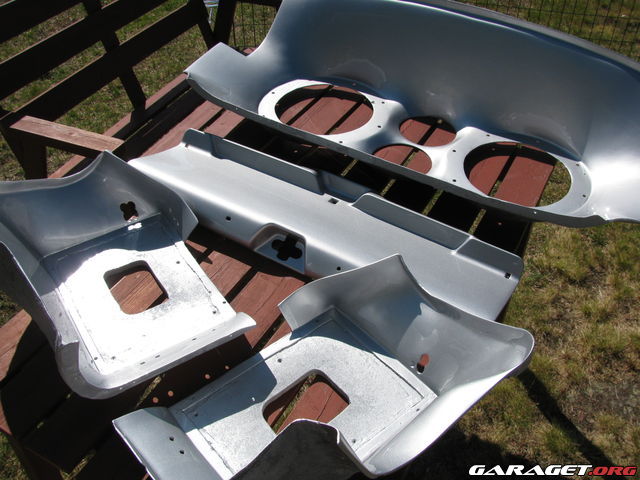

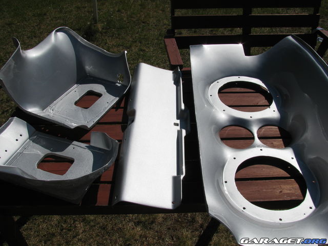

Alright news!
Så här blev det! Bitarna är lite dammiga men dom blev skitfina big_smile
https://www1.garaget.org/gallery/archive/25883/699820_2ggtju.jpg
https://www1.garaget.org/gallery/archive/25883/699821_lhz3y4.jpg
https://www1.garaget.org/gallery/archive/25883/699822_3wbbyv.jpg

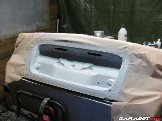

Idag hade jag ångest överskummet jag spruta där regskylten satt. Nu när jag ha bestämt att använda plåt och svetsa istället för att använda glasfiber så måste skummet bort. Jag kom inte på något annat sätt än att slipa bort skummet och med det så försvan lacken. Så det blev att slipa ner allt och slänga på slipgrund och imorgon blir det lack. Detta gör jag för att det inte ska rosta. Detta områda ska en byggast om men det lär bli tidigast nästa vecka.
https://www1.garaget.org/gallery/archive/25883/699823_27qa45.jpg

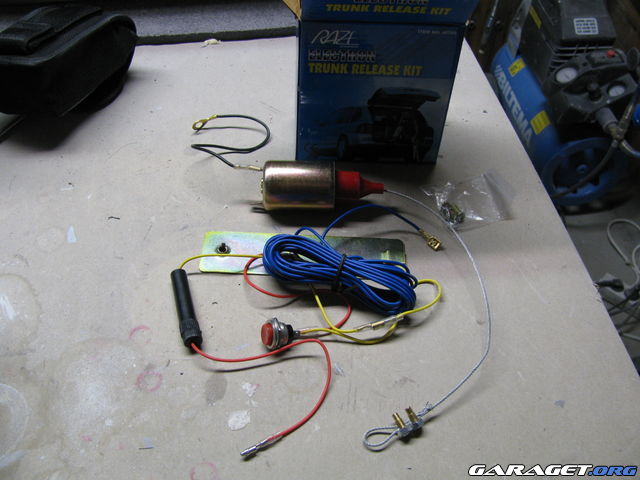

Solenoiden
https://www1.garaget.org/gallery/archive/25883/702642_bevwtv.jpg
Halvers monterad. Har försökt komme på en lösning hur jag ska kunna montera den EFTER glasfiberbiten är på plats och jag tror jag kommit på en lösning, vi får se.

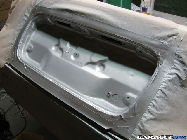

Nuvarande utseendet vid området runt regskylten
https://www1.garaget.org/gallery/archive/25883/702991_prk6nj.jpg
Photoshopad ide
https://www1.garaget.org/gallery/archive/25883/702993_c3kkqn.jpg
Imorgon ska jag inhandla en massa plastningstillbehör och plasta om det där området som jag vill ha det.
