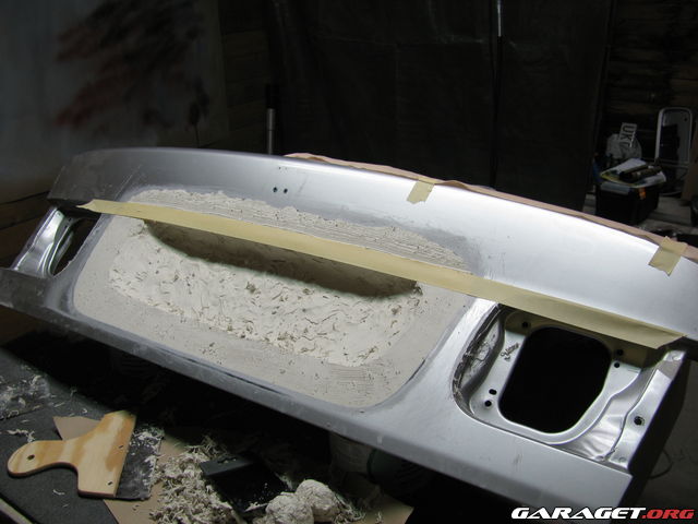

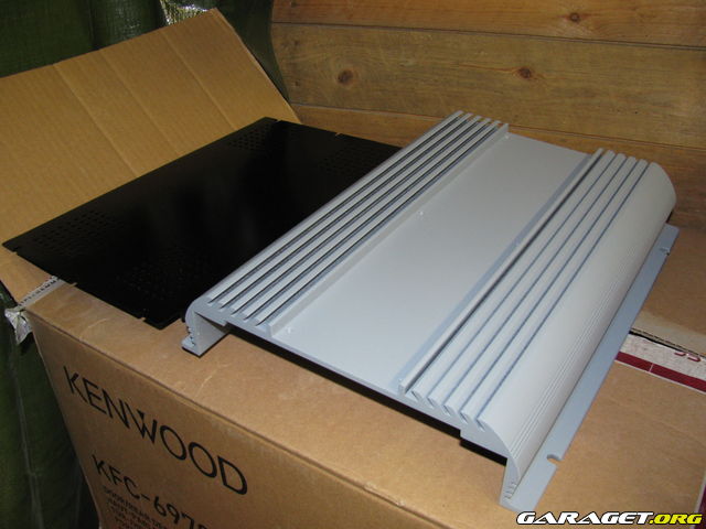

Jag tog slutsteget och en aluminiumbit till en svetsverkstad som testade låda igen hålet på slutsteget. Det gick inte, mest troligen var det något skumt skit aluminium. Så hur gör man då? Jo 2 komponents lim istället för tigsvets big_smile. Efter det så spackla jag slutstegets alla små fula gropar och slipade allt. Nu så sprayade jag på en typ av slipgrund för aluminium så att lacken skulle fästa bättre. Men andra ord står 1/3 slutsteg redo för lackering.

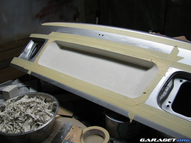

Kom på att nu var det bråttom att få bilen i någorlunda skicka att köra med och bagageluckan måste med andra ord bli klar innan flytten.... PANIK! Idag så tog jag mig ann leran för första gången. Jag värmde upp 2 kilo till ungefär 40-50 garder och tog ut ett kilo i garaget för att kleta ut det i hålet, den andra biten fick ligga i ugnen i beredskap så när föra biten var klar så är den andra biten redo direkt för att smeta ut. När jag hämtade den andra biten lade jag in mer lera i ugnen så det hela tiden fanns varm lera att använda sig av. När leran var i rätt temperatur var den inte allt svår att jobba med, rätt trevlig faktiskt.
Nå nå, när väl leran var utkletad så testade jag skrapa lite med en spackelspade... detta kommer ta tid att skapa big_smile
Ni kommer mest troligen få fin fina bilder i morgon att beskåda, HA TÅLAMOD!

Det igenlappade steget med lite grundfärg
https://www1.garaget.org/gallery/archive/25883/742083_hq99oo.jpg
Här är leran ditkletad och jag har testat skrapa lite.
https://www1.garaget.org/gallery/archive/25883/742085_mw74in.jpg
Använde tejp som riktlinje för hur jag ska skrapa.

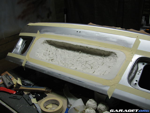

https://www1.garaget.org/gallery/archive/25883/742087_2rdj4x.jpg
Här är det upptejpat var den yttre linjen på gropen ska gå.

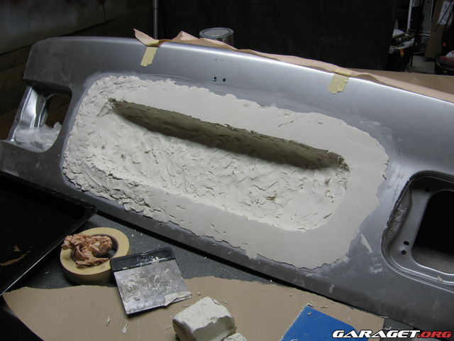

https://www1.garaget.org/gallery/archive/25883/742089_lnrpeq.jpg
Gropen börjar ta sig.

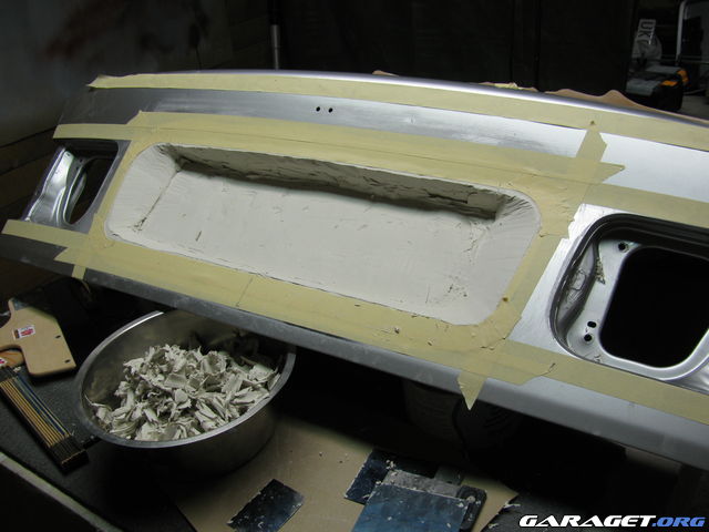

https://www1.garaget.org/gallery/archive/25883/742091_ub2ciu.jpg
och så här ser det ut just nu.
https://www1.garaget.org/gallery/archive/25883/742092_93wkl5.jpg
Har konturerat mina egna skrapor från spackelspadar. Det är fortfarande en massa skrapande kvar att göra.

Jo jag ska gjuta av den och göra en plugg som i sin tur ska gjutas av och då har jag en exakt kopia utav leran. Efter det så tar jag bort leran och ersätter den med glasfiber modellen.

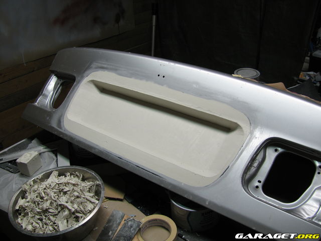

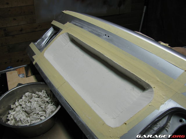

Finslipat allt, i morgon blir det att plasta av smile
https://www1.garaget.org/gallery/archive/25883/742752_p3pvfm.jpg
https://www1.garaget.org/gallery/archive/25883/742756_m9rnxl.jpg
