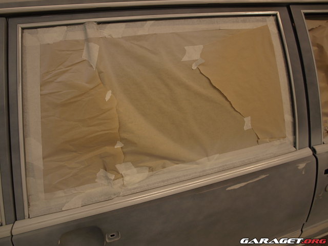

maskning!

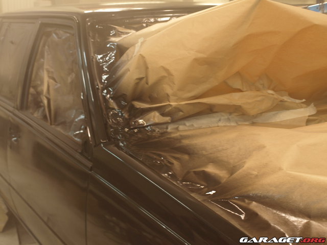

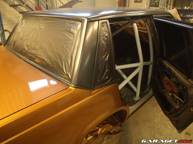

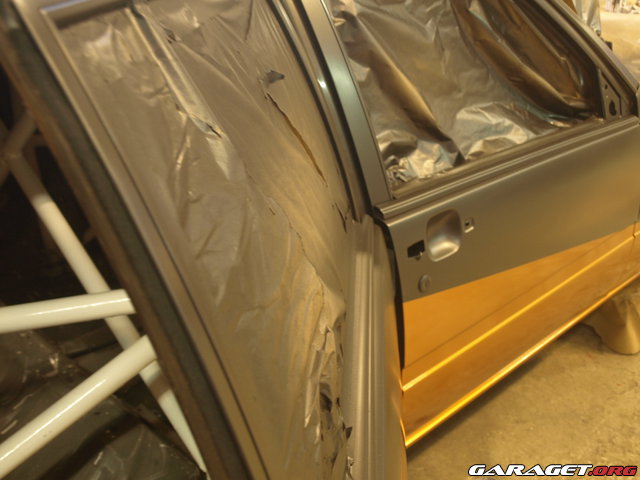

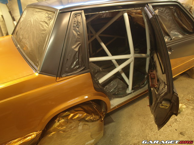

Först gick allt åt helvete! nästan iallafall
Tänkte först vi skiter i den där gråa färgen och lägger en svart som skiftar mot lila i solen! och det gjorde vi också!
men visade sej att förra ägaren eller nån har målat med sprayburk på framskärmen och förardörren! så allt reste sig! såg ut som apelsinskal alltihop! bara att börja om! och då körde vi med den gråa färgen endå! och det blev ganska bra! ingen av bilder som jag lägger upp nu har klarlack! kommer fler bilder framemot kvällen! Jag tänker sova just nu! var några timmar sen! 26 kanske smile
Blev ganska nöjd faktiskt!

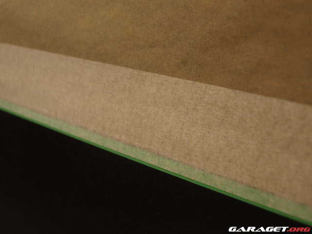

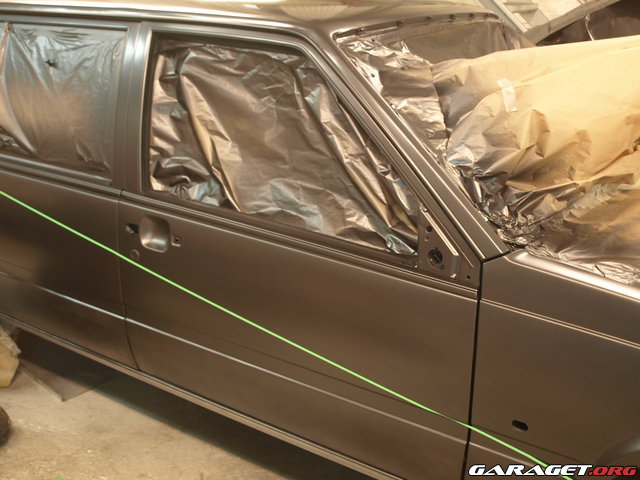

använder den gröna gummitejpen mot färgen, dels för att den inte suger upp färg som hamnar på tejpen. då kan det krypa in mot underlacken! och det gillas inte på facebook! smile och man får en snygg övergång på första försöket! big_smile
https://www1.garaget.org/gallery/images/125/124810/124810-1a53eae4567778dc58f3dc1478f3dff3.jpg

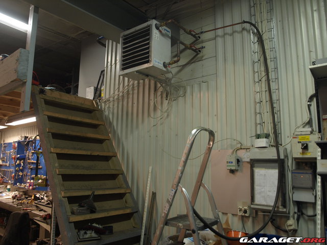

även luftat hela pannsytemet! är typ 20st sånna där fläktar! KUL!
KAOS! men låg runt 25 grader i verkstan endå! 10 minus ute! Det är stek
