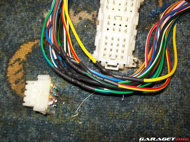

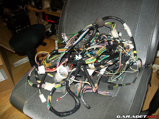

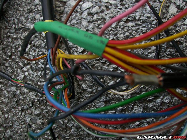

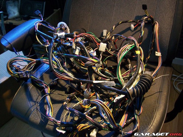

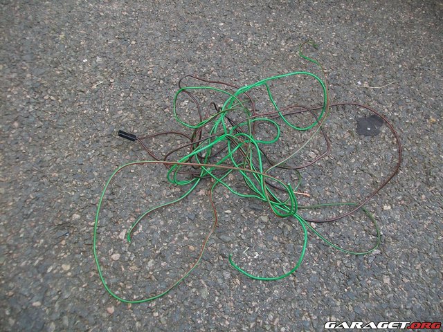

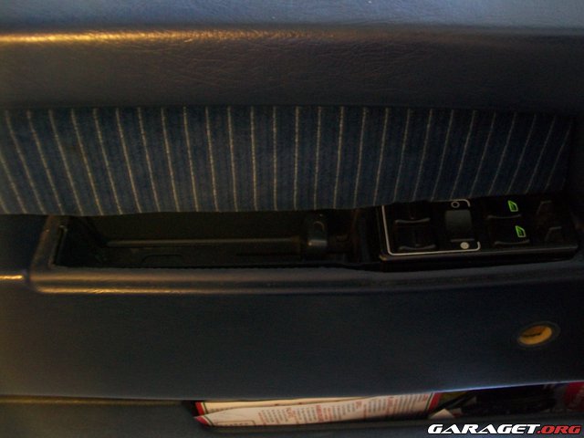

Elhiss-meck, började med detta i förra söndagen. så bilderna är från i veckan o helgen som vart smile

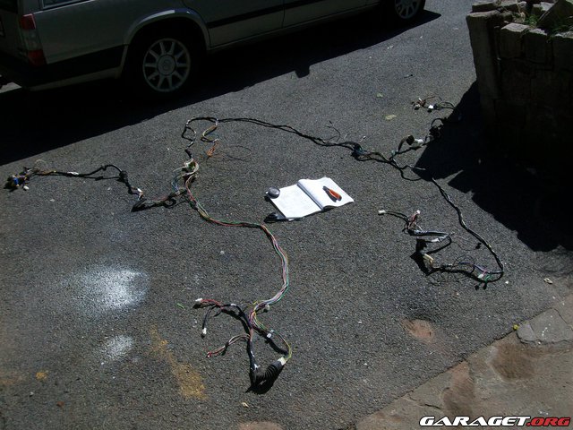

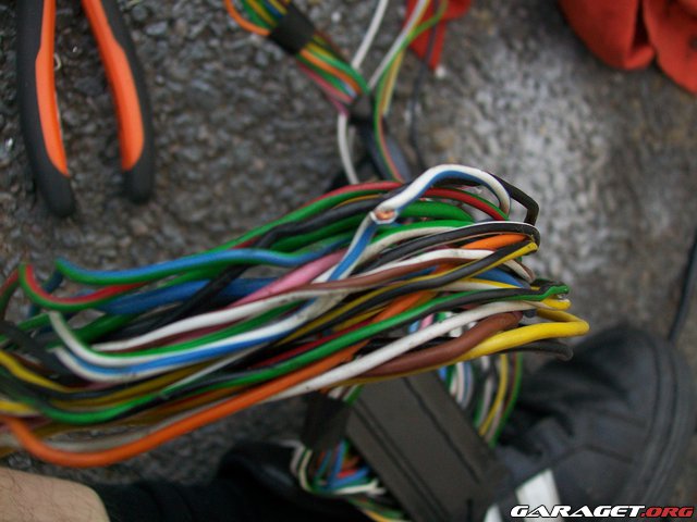

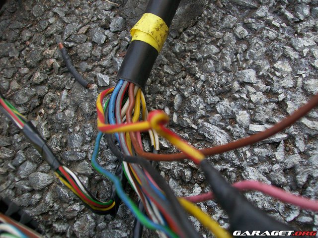

rota fram kabelhärvan för att börja gå igenom den
https://www1.garaget.org/gallery/images/183/182654/182654-641c5b6609e6c1ae38c2210db1d7d50e.jpg
o så var det bara lägga ut den o börja! wink
https://www1.garaget.org/gallery/images/183/182654/182654-35802182bbb05acb27c8f6838e1a4d67.jpg

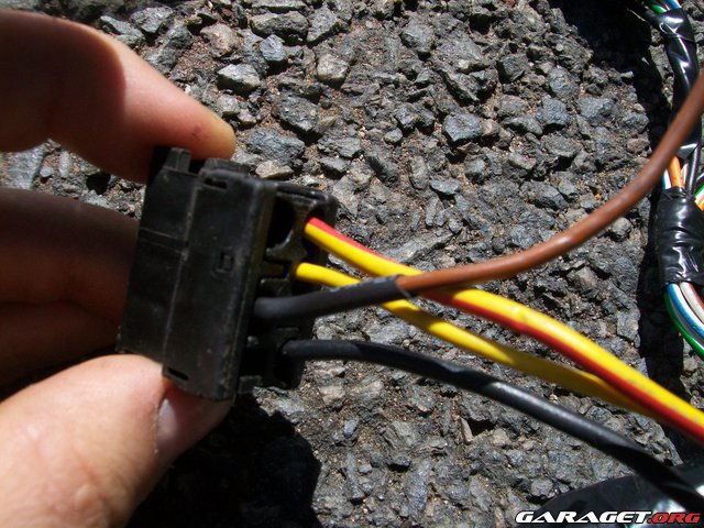

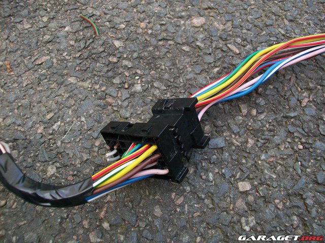

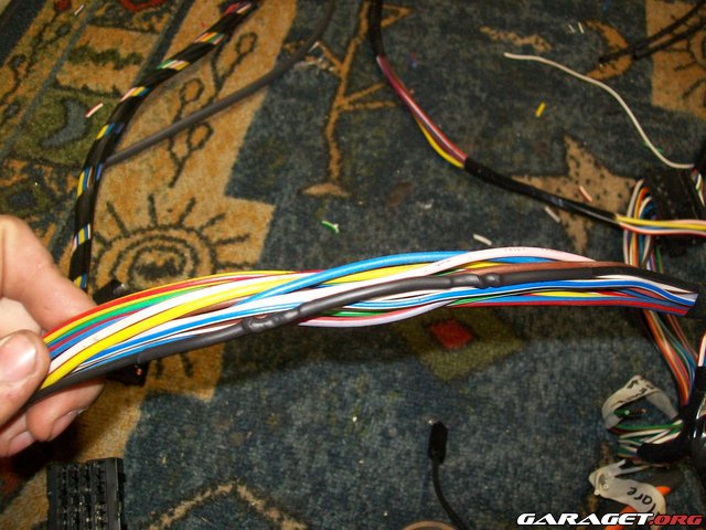

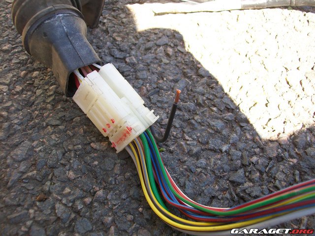

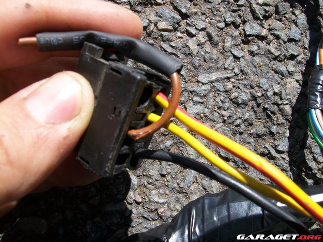

en kort kabel till dörrbrytare bak, så vill vi ju inte ha det.
https://www1.garaget.org/gallery/images/183/182654/182654-7ff3c9bfa826e9a4ca856ff91d93d360.jpg

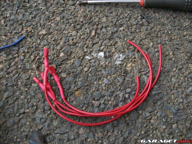

så då får vi ju helt enkelt löda på en ny bit så den blir lite längre tongue
https://www1.garaget.org/gallery/images/183/182654/182654-23c3b95575c2c717bdc0d2b39d15f366.jpg

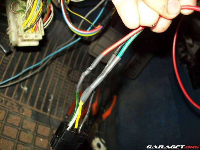

lite krympslang på det hela också
https://www1.garaget.org/gallery/images/183/182654/182654-66a37847414905dc327b7566aed81360.jpg

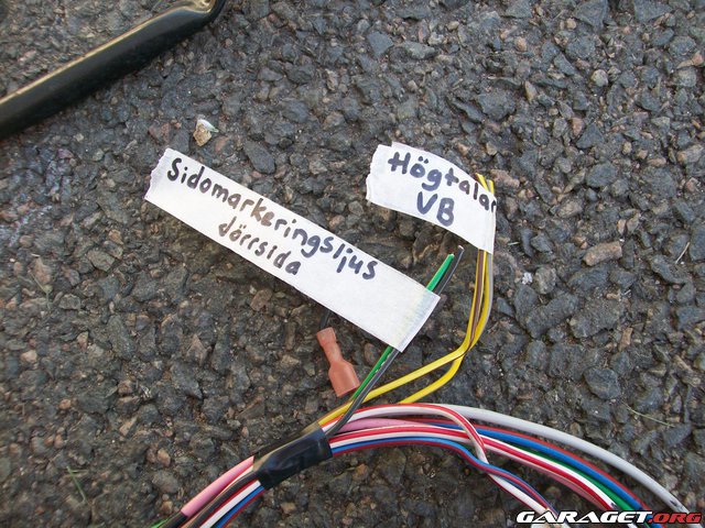

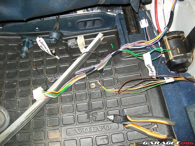

kablar till bakdörrar märks upp

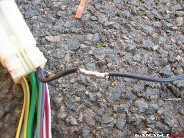

https://www1.garaget.org/gallery/images/183/182654/182654-bc916e45cc163940f1070987b85ea643.jpg

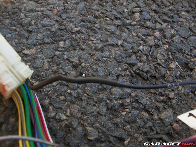

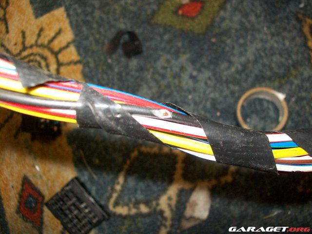

skadad isolering på den kabel, måste ordnas
https://www1.garaget.org/gallery/images/183/182654/182654-3c0ad61da3182398c22720037146e6b8.jpg

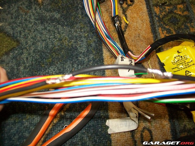

nöp av kabeln lite längre ner o körde på med krympslang på det skadade stället
https://www1.garaget.org/gallery/images/183/182654/182654-848ca7280b2d0f1a866fad95168fd750.jpg
o så löder vi ihop den igen tongue

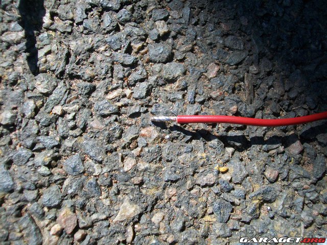

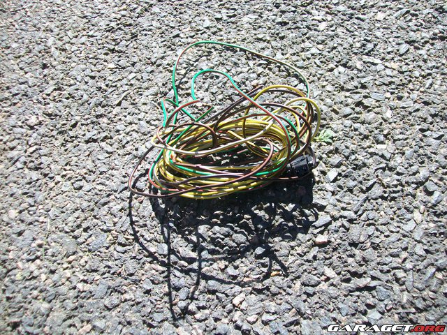

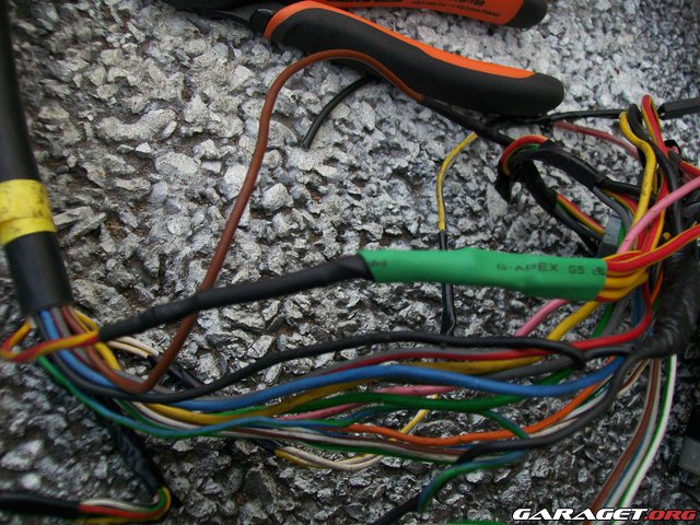

matarkabeln till det hela såg ut att ha fastnat i något. var mjuk som fan där den knötet sej.
https://www1.garaget.org/gallery/images/183/182654/182654-21c3cd94e83d37de0badccaff6f00aae.jpg
bara till o nypa av det dåliga o löda på nytt smile
https://www1.garaget.org/gallery/images/183/182654/182654-e1bbaa5ec8da56234cbeb41bfc782e78.jpg
ny sladd på
https://www1.garaget.org/gallery/images/183/182654/182654-a89b5701ed4156a977015dd23d72103f.jpg
o så krympslang på det hela också cool

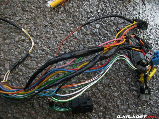

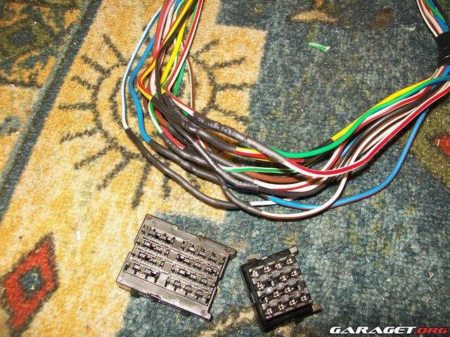

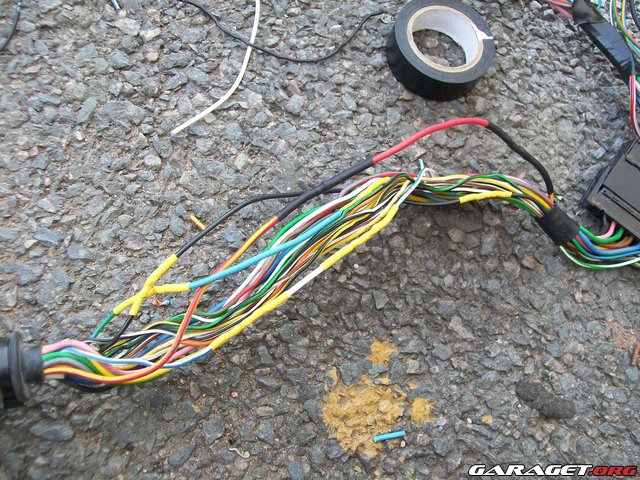

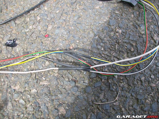

änu en dålig kabel som ordnas
https://www1.garaget.org/gallery/images/183/182654/182654-5697eef700e1e5bcdd71892479f2716b.jpg
ett par utbytta kablar senare så var det klart wink

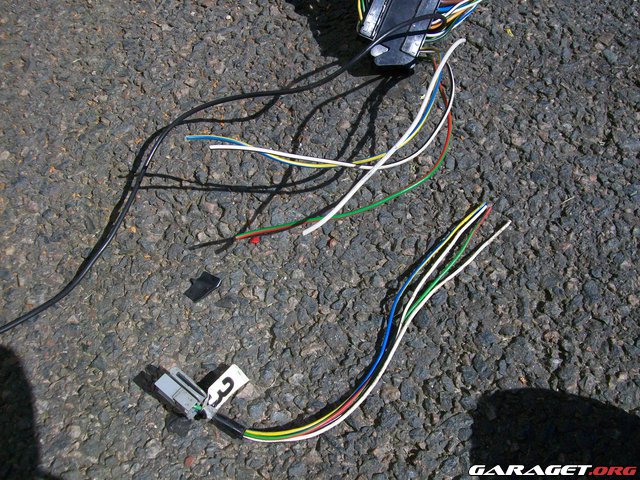

onödigt kontakt-stycke som jag ej har någon nytta av tongue
https://www1.garaget.org/gallery/images/183/182654/182654-9975ef120e3428b4001637016d452511.jpg
väck med möögeet så löder vi ihop det istället

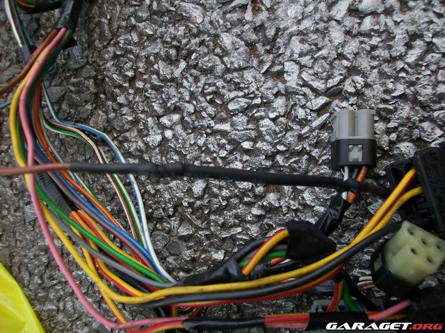

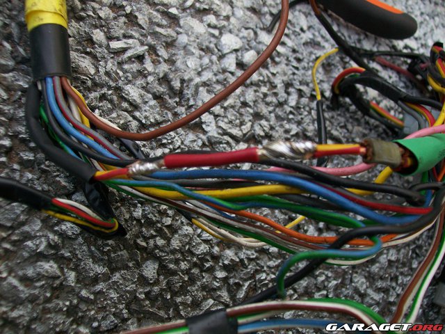

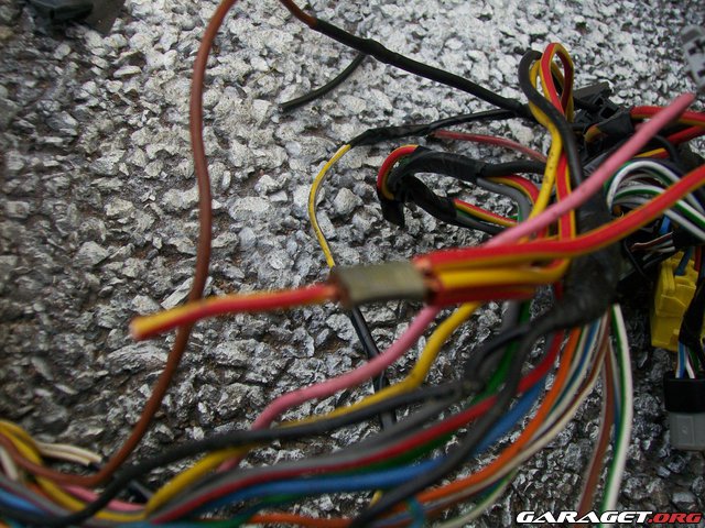

stöter på änu en kabel med skadad isolering
https://www1.garaget.org/gallery/images/183/182654/182654-0f75c6b4d98f78a38580fc27098e896e.jpg
laga laga laga big_smile
https://www1.garaget.org/gallery/images/183/182654/182654-b548fc6c89faf1cb1dd0b7bd0cc6cdb7.jpg
klart

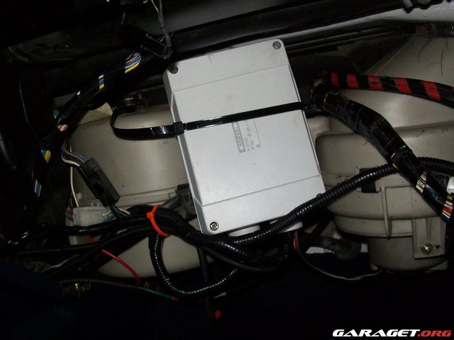

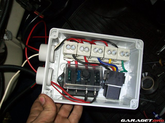

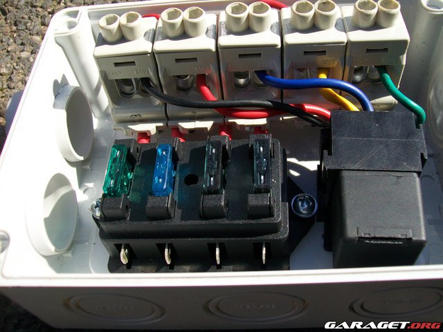

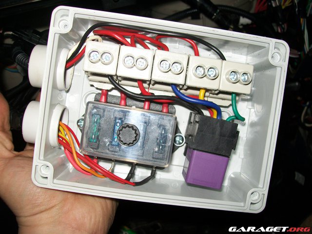

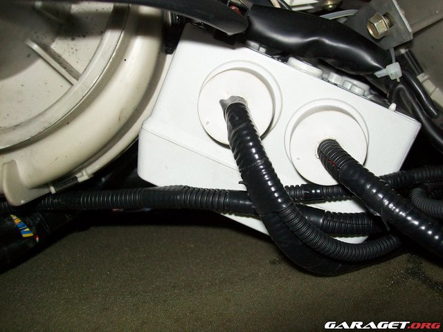

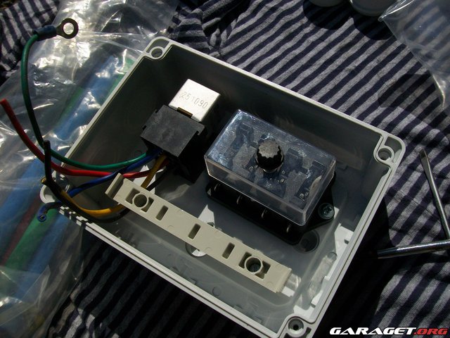

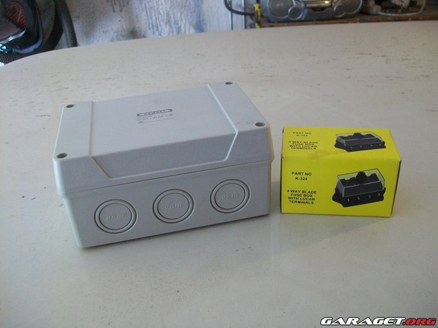

vill ju gärna inte gräva i bilens elsystem så därför ska jag göra en egen el-central smile såhär såg min egna lilla elcentral ut. ett relä, 5-kilometer eltejp 2 burkar buntband.
https://www1.garaget.org/gallery/images/183/182654/182654-f3b22db9ae9baa88d64921636a8fb3ed.jpg
nu ska jag göra om den på ett mycket snyggare o seriösare sätt smile
ett stycke växlande relä samt säkringshållare monteras i kopplingsdosan
https://www1.garaget.org/gallery/images/183/182654/182654-85c8cc2da88b7613602da30a3d58d171.jpg
klipper till kablar som ska gå mellan relä o säkringshållare
https://www1.garaget.org/gallery/images/183/182654/182654-366b7db79a996efa62c2e7200697b629.jpg
alla kardeler löds ihop så blir det mycket enklare att jobba med kablarna
https://www1.garaget.org/gallery/images/183/182654/182654-9110bff63b0c8325fbb3ed07ce9252b7.jpg

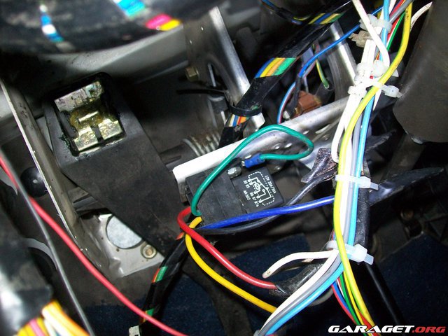

kopplad o klar o väntar på att få monteras o kopplas in i bilen.
funderar på följande sätt:
+ direkt från batteri till relä, givetvis med säkring framme vid batterit ifall något skulle gå åt helvete mellan relä o batteri.
styrstömen till relät har jag "lånat" från radion.
https://www1.garaget.org/gallery/images/183/182654/182654-76559c6cc0e7440b24598ea7a1f55126.jpg
ena säkringen är till larmet och på den finns det ström när tändning är avslagen.
dom andra 3 säkringarna finns det ström på när tändning är på slangen. den ena är till styrström till dimljusen den andra till elspeglar o den 3:e till elhissarna smile

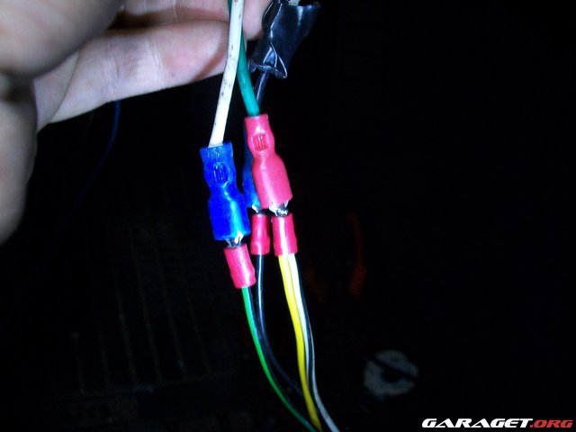

hittar en tattar-lösning på kablaget till dimljusen. Kabelskor! mad
https://www1.garaget.org/gallery/images/183/182654/182654-35e800cc0fb38f922a3da95f4f77b15e.jpg
väck med skiten o så löder vi ihop det istället

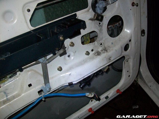

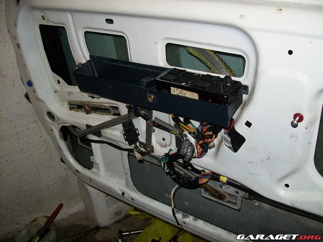

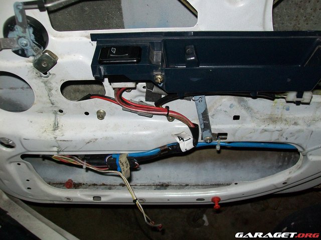

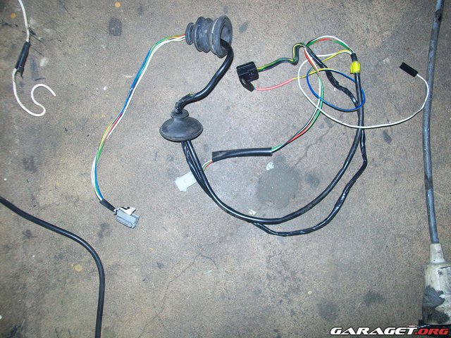

en dörr bak helt klar med hiss o kablage
https://www1.garaget.org/gallery/images/183/182654/182654-8fe3dc0f5dbc94a1d2ec1a7d888f6e77.jpg

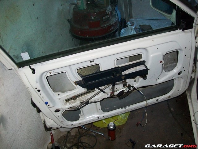

dörrsida tas väck
https://www1.garaget.org/gallery/images/183/182654/182654-2755e6128b5572f1ccc2f9a31d2a5ec3.jpg

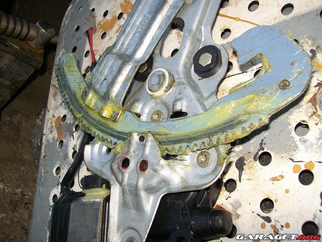

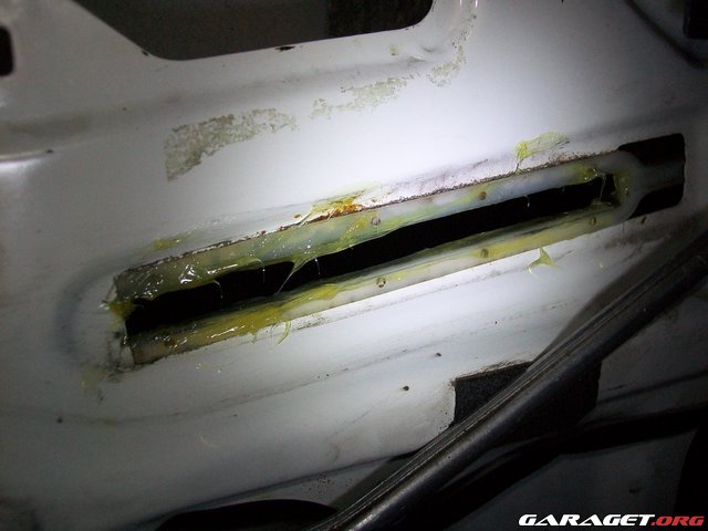

en redig klabb med nytt fett på det också
https://www1.garaget.org/gallery/images/183/182654/182654-5d0e0df24ed350b67519982eee247e24.jpg

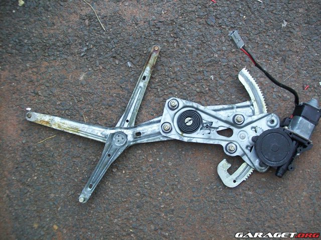

https://www1.garaget.org/gallery/images/183/182654/182654-017ce1bf6ba8df4bd545f3b83f2a334f.jpg

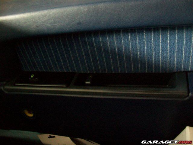

elhissar monteras big_smile trodde först att det inte passade bak men märkte sen att dom inte skulle sitta i samma hål som de gamla med veven vilket jag först trodde tongue men när man väl hitta rätt skruv-hål så passa det fint

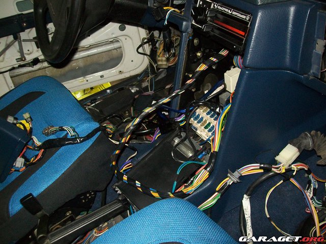

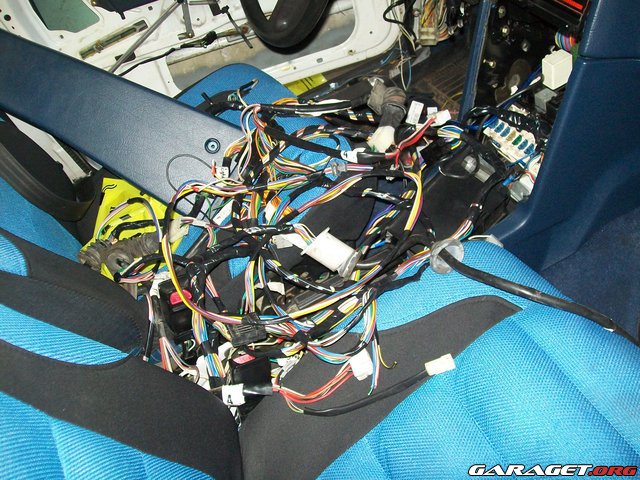

börjat koppla in elcentralen i bilen
https://www1.garaget.org/gallery/images/183/182654/182654-c731cc55379141da021f9f8a90c0e90c.jpg
kontaktstyckena från de gamla kabelhärvan i dörren löds ihop med den nya härvan
https://www1.garaget.org/gallery/images/183/182654/182654-9be6386b785dfd6c8fcd916f792fa77c.jpg
https://www1.garaget.org/gallery/images/183/182654/182654-b397f01b46fd98729dde16c3d4fffab6.jpg

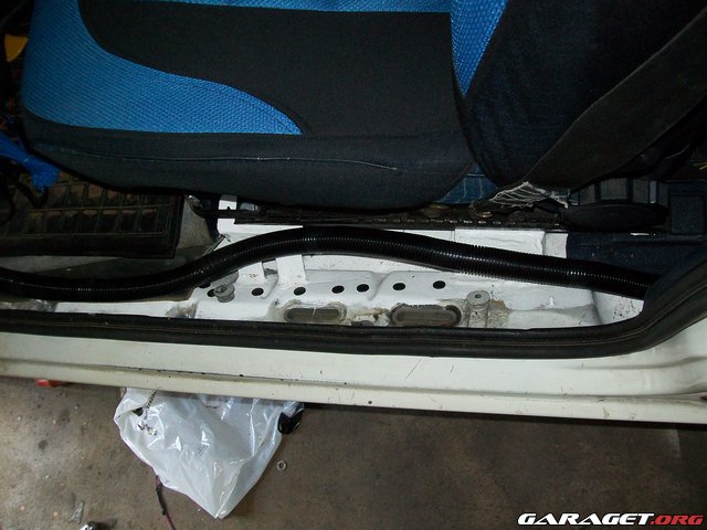

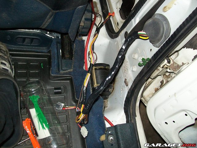

stammen läggs in i bilen
https://www1.garaget.org/gallery/images/183/182654/182654-51da1aa6654b43f2fe64528c64d36189.jpg
o sedan börjar jag lägga den på plats wink
https://www1.garaget.org/gallery/images/183/182654/182654-edf3ca6e422d02f56233c3254a72ed66.jpg
med höger fram inkopplad o klar sätter jag på chassi jorden på batteriets - bara för att testa om det funkar. eller ja helt enkelt för att se om jag tänkt rätt men min inkoppling. sätter iaf i nyckel o vrider om till radio läge. då tänds ju iaf lampan i knappen big_smile tror ni det funkar då när jag trycker på den? SJÄLVKLART!! big_smile big_smile
https://www1.garaget.org/gallery/images/183/182654/182654-1bed404fc6df7a3fd06ba455bc3dfe25.jpg
väck med - på batteri igen o fortsätt o koppla!! big_smile
Här löder jag in kablarna till sidomark ljus o högtalare i nya härvan
https://www1.garaget.org/gallery/images/183/182654/182654-ed7f976076d259cc93835554354408dd.jpg
klart
https://www1.garaget.org/gallery/images/183/182654/182654-39796945f747d27d894e3c35345f103e.jpg
med allt inkopplat o klart märker jag att relät glappar o även låter som ett uppretat getingbo.
åkte o köpte ett nytt relä smile
https://www1.garaget.org/gallery/images/183/182654/182654-4213e2a52c96f8ce829f2cb5deab0593.jpg
nya relät monteras o funkar klockrent tongue
https://www1.garaget.org/gallery/images/183/182654/182654-46041d9139cd748de5ed63e366448c54.jpg
o där var kabeldragningen klar big_smile
https://www1.garaget.org/gallery/images/183/182654/182654-df1c46174e0bcc5eb22e87e8cf5ff992.jpg
på med locket på min egna central o bunta upp det lite snyggt wink

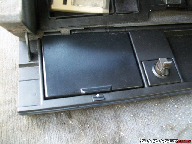

var först rädd att inte handsfacket skulle få plats men det gjorde det. precis att det får plats big_smile

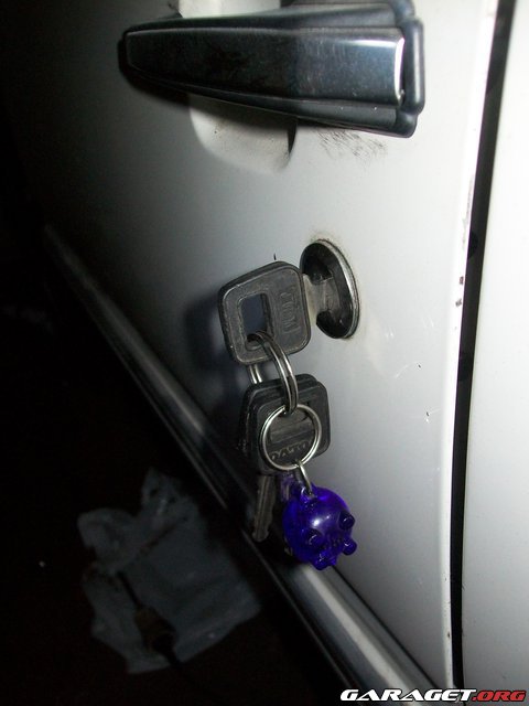

lätt c-låshärvan sitta kvar i elhisshärvan så jag klippte bort den gamla härvan till c låset o lödde ihop med den nya.
Nyckeln sätts i låset i vrids om för o se så jag även lyckade med c låset. inga problem big_smile

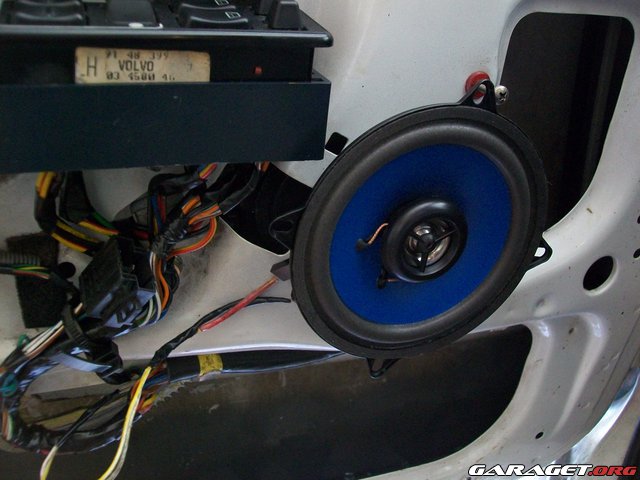

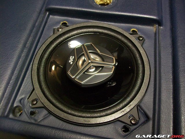

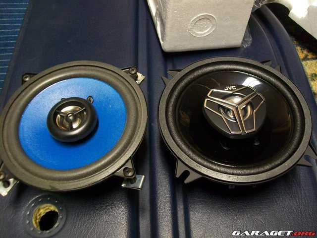

medan dörrsidorna ändå var bort så passade jag på att byta högtalare
gamla o nya
https://www1.garaget.org/gallery/images/183/182654/182654-637deace141f35afd31acda65749308f.jpg
sådär ja

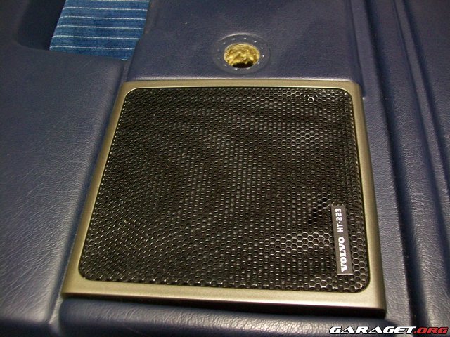

https://www1.garaget.org/gallery/images/183/182654/182654-eb3f60ba39189ed7e304db797850af53.jpg
självklart använder jag original gallret smile
https://www1.garaget.org/gallery/images/183/182654/182654-e519637e4fe3d606acea3bf32526cb7c.jpg

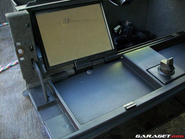

nu över till lite annat

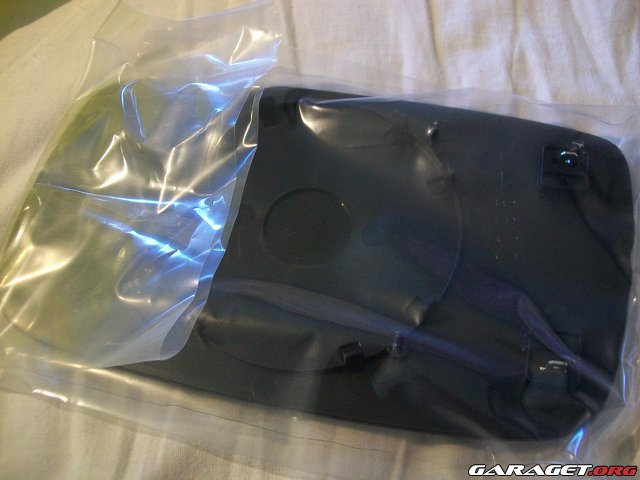

beställde nya glas till elspeglarna på mekonomen. var dock fel fäste på båda 2 sad så jag gick tillbaka med dom o de beställde hem ett par andra. får la hoppas som är rätt
https://www1.garaget.org/gallery/images/183/182654/182654-e814c44ab7e37f780d753d553a64feda.jpg

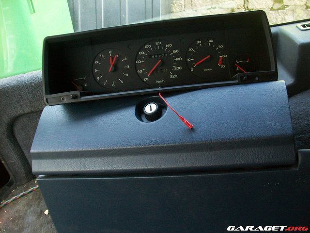

han från skroten ringde mej även i veckan o ville jag skulle komma o titta. han hade fått in en 744 gle 1984 på 18000 mil utan motor o låda. var elhissar runt om jag ska plocka i veckan o ha i reserv o så var det även samma inredning som jag har, den ska jag också köpa o ställa undan. elhissarna i den var original monterade så hålen för vevarna i dörrsidorna fans ej smile bara det att ena dörrsidan bak var mos. jävligt synd annars hade jag använt dom istället.
men detta började jag plocka från den. Konstigt o fult mätarhus med var ändå tvungen o ta den då det såg ovanligt ut. o så även ett helt vanligt handsfack som det först var i mina ögon
https://www1.garaget.org/gallery/images/183/182654/182654-2863330888bfe4e4271c87e6f8243f27.jpg
men när jag väl öppnade facket såg jag detta
https://www1.garaget.org/gallery/images/183/182654/182654-f7fde36d15aedc03a624bdef8ad54e66.jpg
nämen sedär ja! tongue det facket ska monteras in. måste dock byta klädseln på luckan först då den vart skavd. någon som vet hur man får väck den?
https://www1.garaget.org/gallery/images/183/182654/182654-75d80a49788e633089a237518ee4f422.jpg

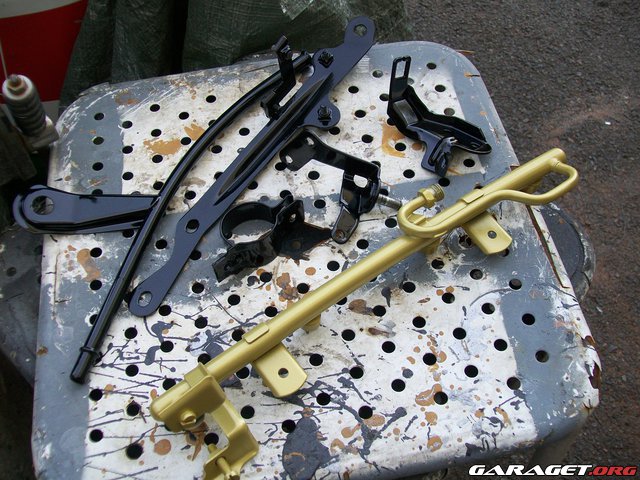

o så en avslutningsbild.
fick lite saker från pulverlacken i veckan smile
https://www1.garaget.org/gallery/images/183/182654/182654-d6d7682358cc637c1b23e24d89fafe53.jpg

Luckan i handskfacket ska vara till en spegel, antagligen för sminkning eller liknande. Är dom ovanliga? Har själv en sån i min smile
Edit: Insåg nu att du kanske hade en spegel där, när du pratade om omklädning tänkte jag först att du menade att du skulle klä området vart spegeln sitter big_smile Fel av mig!
Senast redigerat av oscargrundstrom (2 juni 2014)

Skönt med elhissar smile busenkelt att koppla in sig på ordinarie relä och säkring, fast det du gjorde ser ju riktigt snyggt och välgjort ut smile
För Volvo i tiden
Trafikförordning (1998:1276) kap. 3
71 § I dimma och vid kraftig nederbörd får dimljus användas istället för halvljus.
Är det bara jag som inte ser dimman? :P

Såg på den här bilden:
Att du tog och lödde ihop kardelerna för att det skulle vara lättare att hantera, tänk på att aldrig förtenna några kardeler som ska skruvas fast. Gör man det är det risk att det blir glappkontakt längre fram eftersom lodet "sjunker" (eller vad man säger) lite grann.
Senast redigerat av j03ln (2 juni 2014)
____________________________________
1 340 Inlägg
2 juni 2014
#4427
j03ln skrev:
Blir fint! smile
[url]http://www1.garaget.org/gallery/images/183/182654/182654-9110bff63b0c8325fbb3ed07ce9252b7.jpg[/]
Koden för att lägga upp bilder ser ut såhär:
Kod:
 [img]bildwebbadress[/img]
Välkommen till Garaget smile
jajjamän spegel satt det där tongue har inte en aning har iaf aldrig sett en sån i rl innan iaf smile
menar den blå klädseln utanpå luckan wink
glömde ta med mej relähärvan på skroten tongue så då fick det bli såhär istället smile
tackar big_smile ja det blev fint smile
j03ln skrev:
Blir fint! smile
oofaan, tackar för det, det visste jag inte. har alltid gjort så under alla år m men inte vart några problem än iaf smile men det kanske kommer roll

satt spegel på bilar upp till 84/85 tror jag i handsfacksluckan och jag tror locket sitter limmat bara...
samma med det gammla mätarhuset.
dock lite kul o hitta sådana saker.
bra skrot verkar det iaf!
blir bra annars gott med elhissar! smart med eget elcentral gjort samma i min bättre det går åt helvete där än i bilens vanliga elsystem...
aha okej, ska prova slita lite e det på en bil på skroten förs innan jag ger mej på mina saker tongue

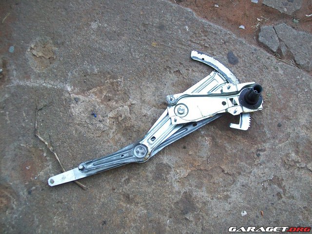

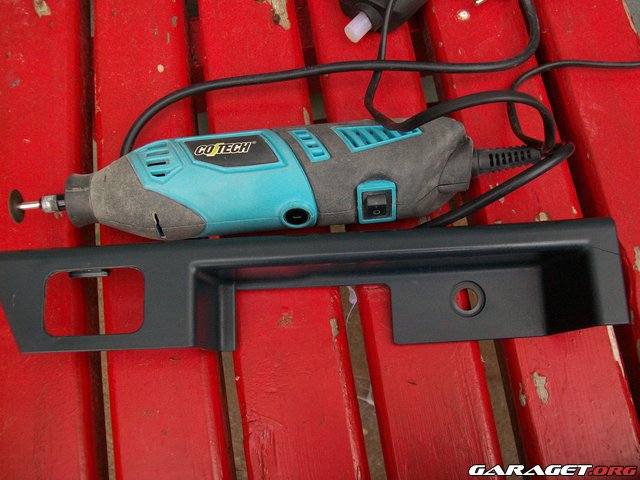

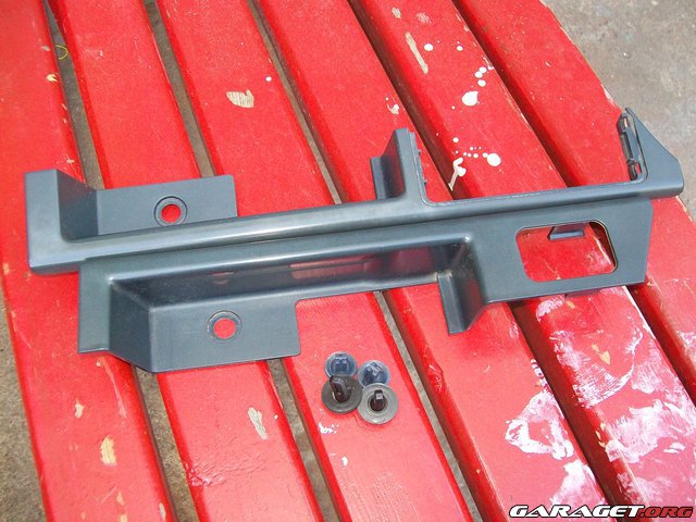

måste ju bjuda på lite bilder från idag också big_smile
hämtade detta på skroten idag smile dock hade någon roat sej med att ha sönder den ena på bakdörren
https://www1.garaget.org/gallery/images/183/182654/182654-8b8ed24df692a3b786ad7cb350eb4708.jpg
så jag sågade upp ett hål i den gamla plastaskiten big_smile

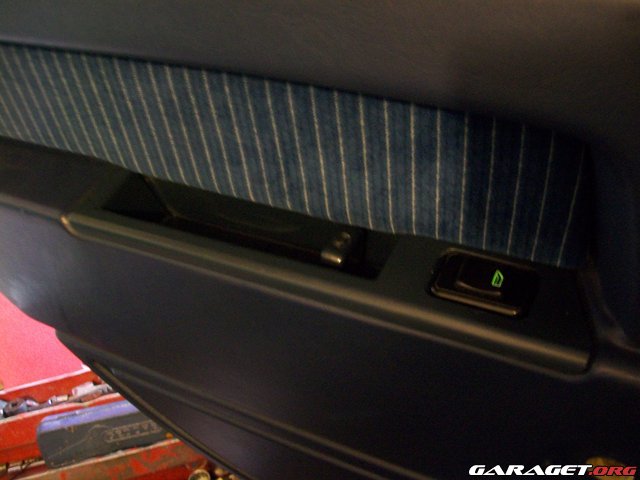

https://www1.garaget.org/gallery/images/183/182654/182654-7b6e03245bd0b98d91ddf263be2d4f35.jpg
på plats fram smile rätt blek o ful. men ska hämta nya blåa runt om på volvo i veckan tongue sen får vi väl se om jag kanske lägger undan de nya o fortsätter med dessa tills dom e slut, vi får se.
https://www1.garaget.org/gallery/images/183/182654/182654-123285a31343316759c801934b772bba.jpg

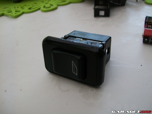

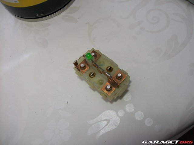

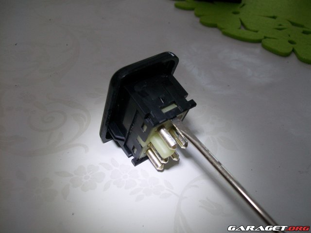

knapparna på hf hb o vb bak glappade, man vart tvungen o vålda lite för att de skulle funka. så tog isär dom i gjorde rent.
ifall någon har samma problem så tog jag lite bilder på det hela.
Glappande knapp
https://www1.garaget.org/gallery/images/183/182654/182654-840d6b8753f84f0c53fef78199c3fad8.jpg
först tar vi bort denna plastaskiten längst ner som håller kontaktstycket på plats. mycket lätt hänt att man bänner sönder klackarna som håller den på plats
https://www1.garaget.org/gallery/images/183/182654/182654-26fb660f79362ea19f7236d2cac73f39.jpg

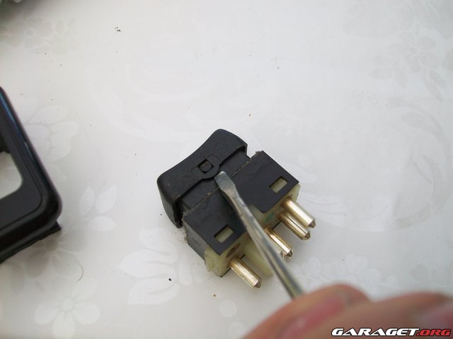

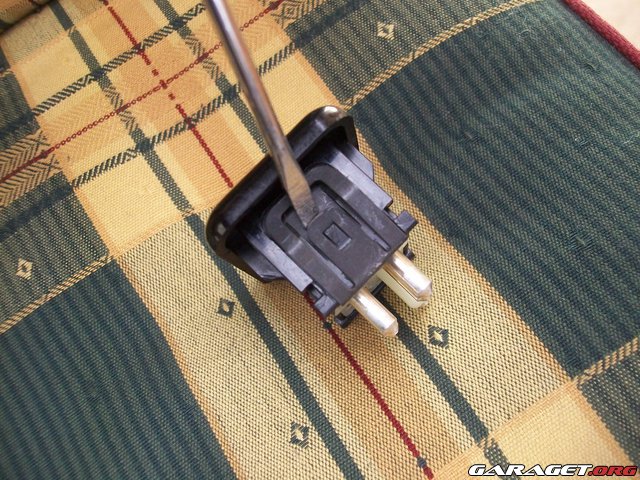

sedan bänder man bort fjäderclipsen eller vad man nu ska säga.
https://www1.garaget.org/gallery/images/183/182654/182654-9c55adf031c355f074bdb31c37122e4f.jpg

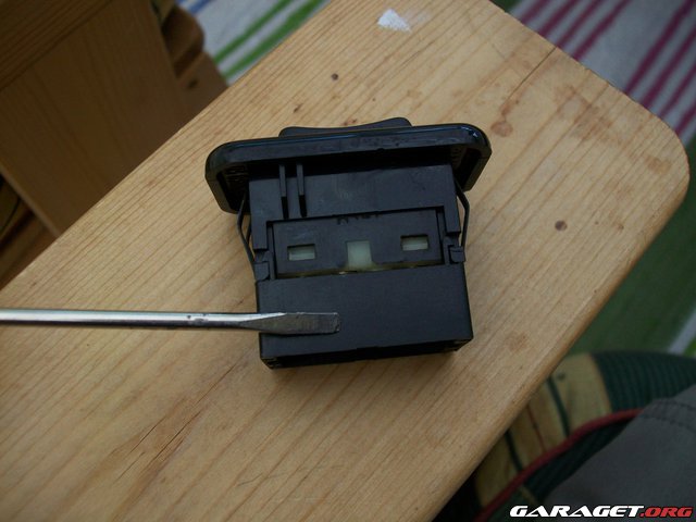

sedan bänder vi här emellan för att få bort själva brytaren från ramen. mycket lätt hänt att man har sönder även dessa fästen i ramen
https://www1.garaget.org/gallery/images/183/182654/182654-2285e4ebdd21437e8c4793cf1d0ee1f7.jpg
brytaren borta smile
https://www1.garaget.org/gallery/images/183/182654/182654-eb5684d24d3eda20dc679386de7ed004.jpg

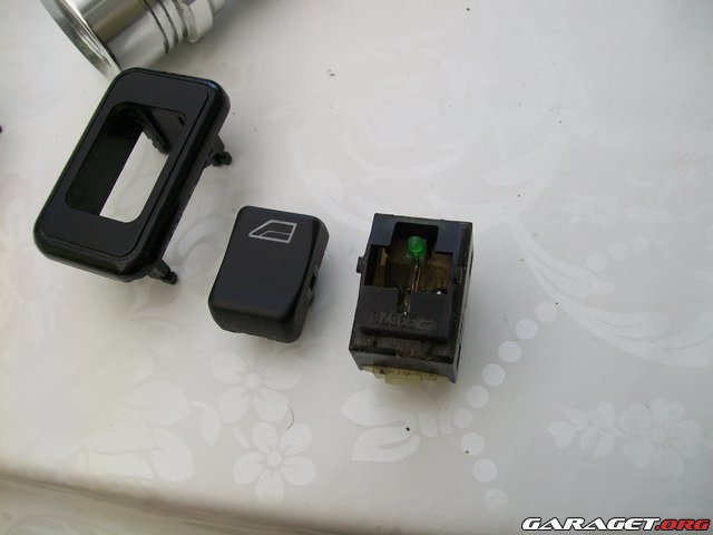

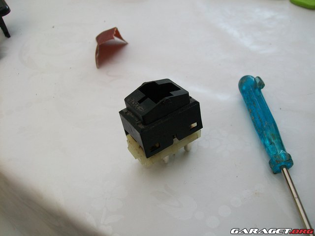

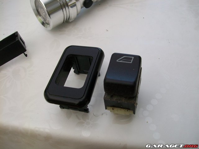

själva knappen bänds bort
https://www1.garaget.org/gallery/images/183/182654/182654-6eb952197810a656a67b7e2a95902473.jpg
sådär, vill man så kan man tömma brytaren på dess delar nu eller så tar man det när man fått isär hela alltet. jag tömde iaf den på saker när den såg ut som på bild. smile
https://www1.garaget.org/gallery/images/183/182654/182654-05f980179a98f6e089f6a573c191818d.jpg

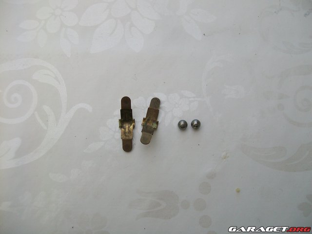

https://www1.garaget.org/gallery/images/183/182654/182654-417565b22585af690ae9960122a03cbb.jpg

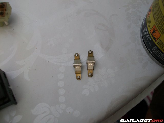

såhär ser det ut sedan, ett par bleck o ett par kulor
https://www1.garaget.org/gallery/images/183/182654/182654-736a823e19d6ca27dc4097565907b111.jpg
bleck o kulor tas bort o görs rent med elektronikspray

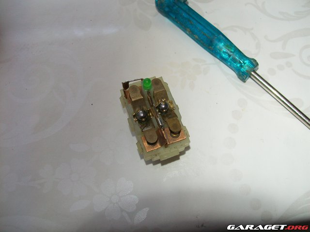

https://www1.garaget.org/gallery/images/183/182654/182654-a2bda4b5271c5942245e2cf2e8250532.jpg

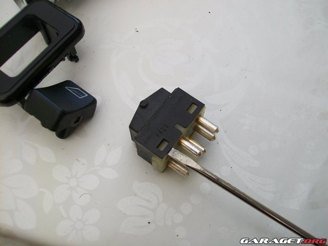

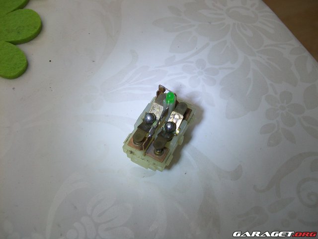

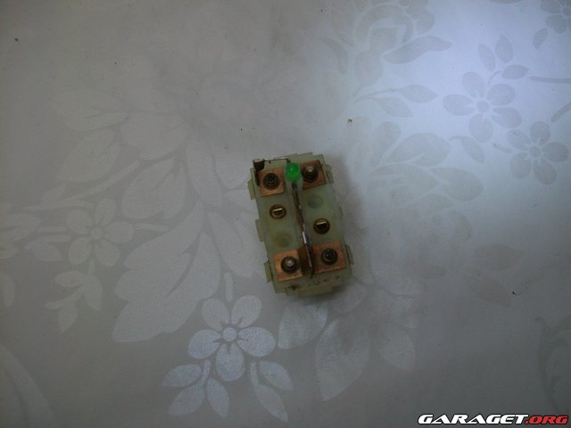

dålig bild men nu ser man att stiften högst upp till vänster o längs ner till höger är svarta, där har förmodligen glappet legat pga dålig kontakt.
https://www1.garaget.org/gallery/images/183/182654/182654-b1d723a1dbebc7f7154923f251249bb7.jpg
ytorna där blecken går emot stiften var även lite svarta så det slipas rent med fin smärgelduk
https://www1.garaget.org/gallery/images/183/182654/182654-7ef017f6aea4489c2c137856b71681a0.jpg
alla ytorna  på stiften puttsas även rena smile
https://www1.garaget.org/gallery/images/183/182654/182654-99757683092ba25f6439e1d3daac5616.jpg
blecken läggs på plats igen o i gropen där kulorna ska vara lägger jag en klick nytt fett då det är fett där original. (spelar ingen roll hur man sätter blecken, funkar fin att bara sätta ner dom på en plats ifall man råkat blanda ihop dom så länge man inte sätter dom upp o ner, men det märker man nog rätt fort isåfall.)

klart! big_smile nu funkar den klockrent! gjorde detta på alla knappar förutom dom i dosan på förarsidan för dom funkar fortfarande fint smile men nu efter detta funkar alla fint big_smile

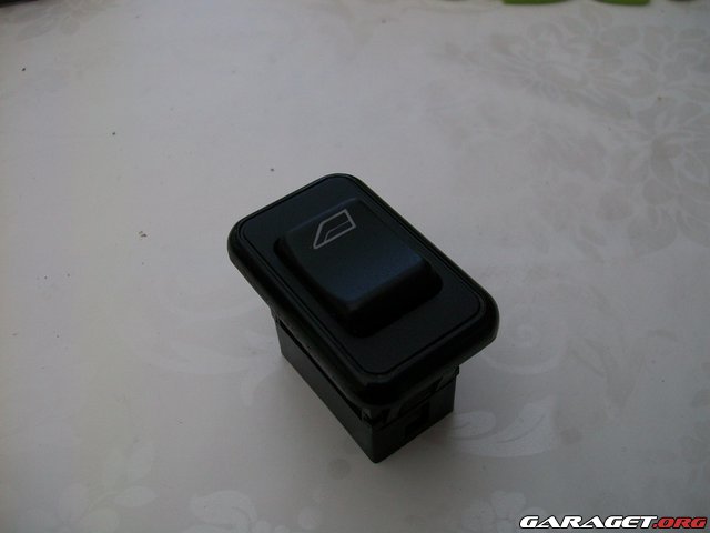

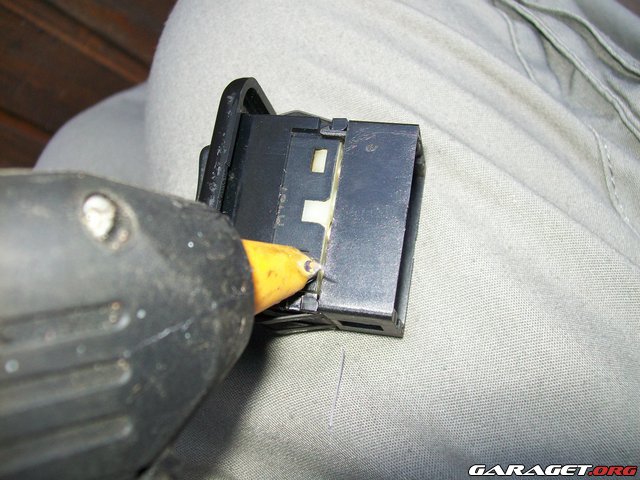

avslutningsvis lite lim på den dära skiten jag bröt sönder lite gran. jävla plastaskit wink
https://www1.garaget.org/gallery/images/183/182654/182654-d691bb9e3ce6a501383948a67409f461.jpg
monterat o klart! smile
https://www1.garaget.org/gallery/images/183/182654/182654-9c7e903a60116b04ec63bcd2e12b3ae8.jpg
imon ska jag till skroten efter jobbet o försöka plocka väck en ny såndär ventilationslucka vid fötterna nere på golvet.

Klädseln sitter bara limmad på handskfacket (den brukar lossna av sig själv) men risken är nog ganska stor att du kan bryta sönder den om den inte redan har släppt av sig själv. Spegeln sitter där nere på äldre 740 istället för uppe i solskyddet.
Och mätarhuset du har fanns bara på årsmodell 84 så det är rätt udda smile

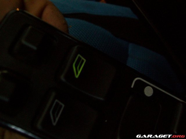

Blev ju riktigt snyggt med lysande knappar! Du kämpar på som vanligt! Blir ju skit grymt det här!
