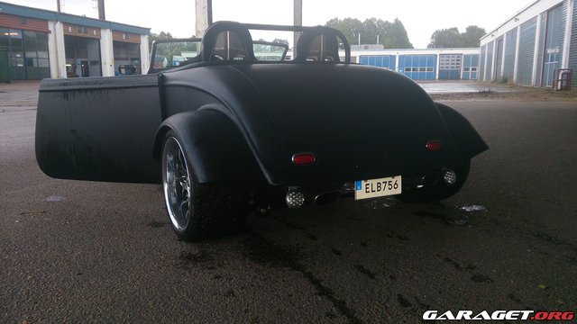

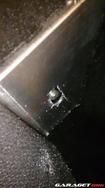

Kan undra om det här är bra?
https://www1.garaget.org/gallery/images/191/190643/190643-4e155bd1d5764933b24500a4453f6b16.jpg
En bult är på väg in i bagageutrymmet roll

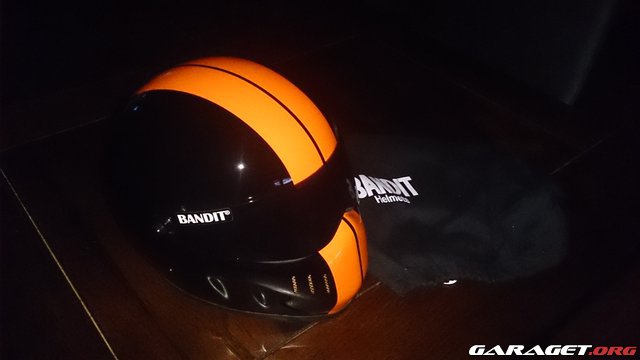

Och så köpte man ju en ny hjälm, om ni tittade på videon från konbanan så såg ni ju den bakifrån.
https://www1.garaget.org/gallery/images/191/190643/190643-a6daa05c6251925ee66ec2c75e4f5127.jpg
En Bandit blev det, sitter som gjuten på gubbahoedet(skånska).

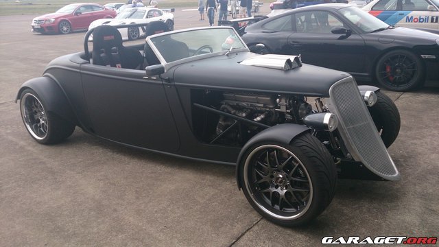

Då har man varit på Ljungbyhed och lagt några varv, otroligt roligt. Började dock inte så bra, fick stanna och skjula innan jag hann ut ur perstorp,
https://www1.garaget.org/gallery/images/191/190643/190643-b7769f595d8baf5c214bc51fb88823f0.jpg
Kom en jävla skur.
https://www1.garaget.org/gallery/images/191/190643/190643-d9adf199711bb7cc3ae1b2a491be1d44.jpg
Här står man bland ett gäng Porschar 0ch Mercedes

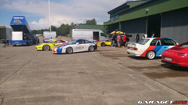

men mest sådana här
https://www1.garaget.org/gallery/images/191/190643/190643-667f668130564bf47f80fdddca67e050.jpg

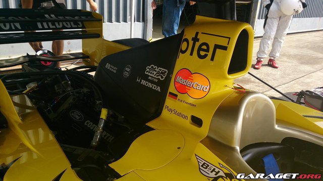

Ja, jo så var det ju en F1 oxå
https://www1.garaget.org/gallery/images/191/190643/190643-243eb0fba252c5d3c4e79881a3d4583e.jpg
Och nej det var inte Frentzen som körde, utan en galen Kjelle Power

Var det bulten till stötdämparen som vill igenom ?.
Det ser ut som Tomas var där med sin legend bil och tränade
1 423 Inlägg
13 augusti 2014
#1453
Nej det är övre bulten på staget(det du förstärkte) till 3-länken som är för lång och går igenom utttaget i bagaget.
Snackade en hel del med Tomas, trevlig kille, han sa ni var gamla Cobra kompisar. Han provsatte min bil.
Tyvärr gick inte hans Legend som den skulle så han skulle byta tändsystem.
V. I. R. U. S. (Very Immature Racers of the United States)
For Those Infected With RACING Disease, Our Motto: "YOUNG ONCE, IMMATURE FOREVER"
Första medlemmen utanför US.
604 Inlägg
13 augusti 2014
#1454
Tydligen rör axeln på sig då får man breda 3 link lådan vid bulten.
ja vi brukade åka cobra tur varje år  Helsingborg, Göteborg,Värmland,Stockholm,Gävle,Kalmar brukade rundan va
1 423 Inlägg
13 augusti 2014
#1455
Jag tror att om jag vänt bulten åt andra hållet(in mot bilen) eller kortat den lite så hade det aldrig hänt.
Kommer antagligen att plocka ner detta stag i vinter och boxa det efter att ha sett vad som hänt med andra FFR 33or som kört lite hårdare bankörning, men själva staget ser helt ok ut än så länge.

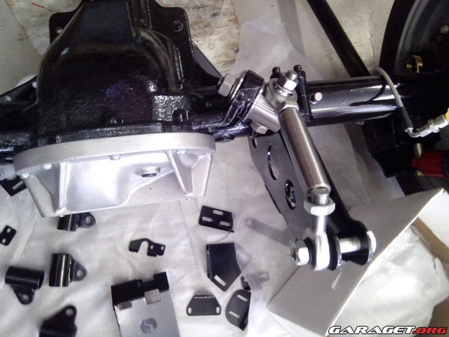

Jag gjorde om min förstärkning med uniballs så bulten hamnar inåt så man fär väl breda lite

Ja, man får nog göra något sådant. Ser snyggt ut smile

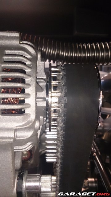

Lite smått och gott från gårdagen
https://www1.garaget.org/gallery/images/191/190643/190643-12ad47c73d1ee543d6ae2a7431185315.jpg
Hålet i bagaget blev inte precis mindre
https://www1.garaget.org/gallery/images/191/190643/190643-38d02f27a6bfa07f49e0c7ea2ae31791.jpg

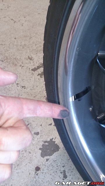

Var tvungen att vända på remmen då den började trasa sig, man får kanske ge sig och gå över till v-rem istället
https://www1.garaget.org/gallery/images/191/190643/190643-6000ac703f68767ad20f4320c2b4884d.jpg
Eller kanske bygga om så hjulen lajnar bättre?  lol
