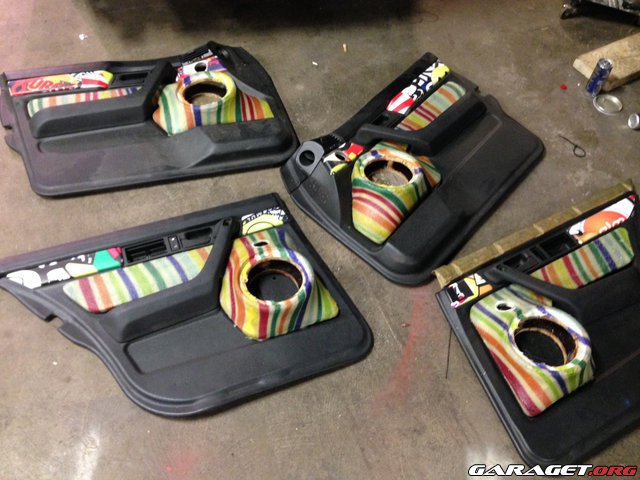

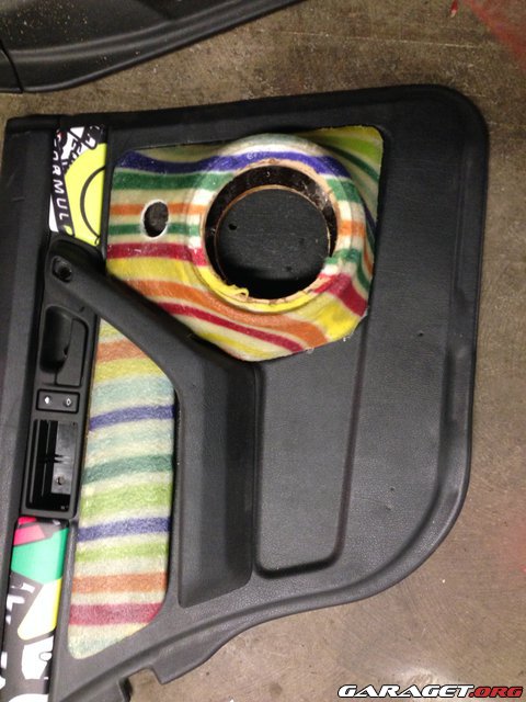

10 februari 2014
tjabba alla!

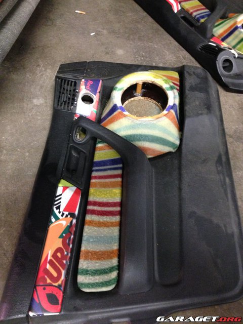

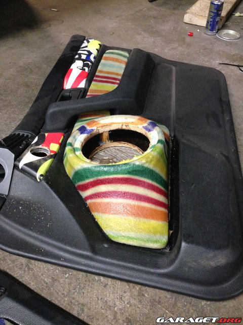

helgen bestod av å fortsätta klä inredningen i bilen så påklädde jag sidopanelerna bak i samma stil som framdörrarna. sen blev kla mkt så fick åka hem åt:(
Lördagen började de hända saker istället bestämde mig för å klä om innetaket så började slita ner innte taket tog någon timme å fått ner allt men bort med den gamla å dit med de nya:) blev coolt faktist.
de ända tråkiga var att de inte fanns nån direkt stans å dämpa där uppe heller för var en stor taklucka som tog hela taket aja. dämpade sidorna bak samt inredningen bak så slipper man riva å göra de sen:) sen hemåt igen då kl sprang iväg.
söndag bestämde jag mig å ta tag i dörrarna fram.
dämpade dom och sen påbörjade monteringen av dörrsidorna lite bökigt men de gick dit. i med högtalarna på med något billigt delningsfilter så länge. för säger som en kompis en bil utan musik är som en cykel utan trampor men hur som helst gick å spela på rätt jävla bra med detta framsystemet. allt som saknas nu är resten av ljudet haha;)
men men lite bilder från helgen:)

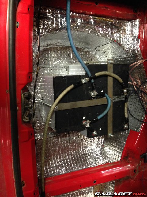

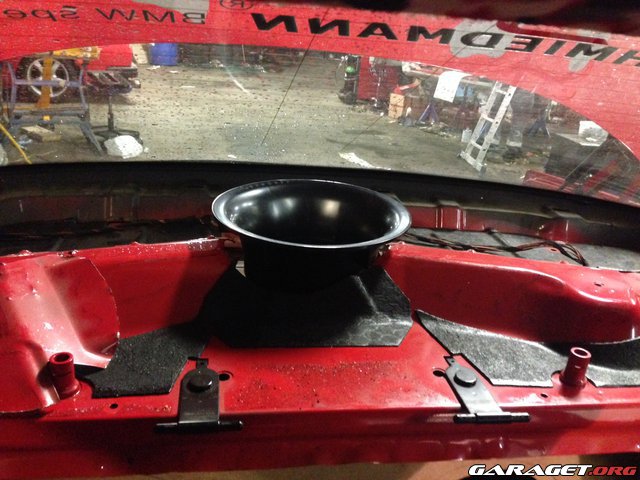

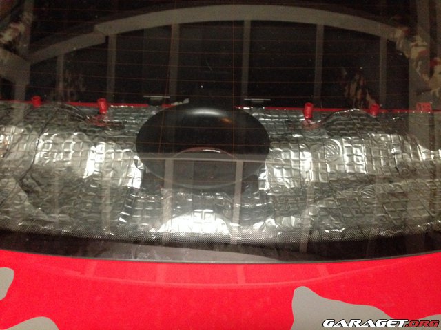

tja tja tja alla
vart lite dött här men mekat hela tiden ju.
har laggt ungefär 75 ark dämpmatta i bilen än sålänge.
igår kom min processor och mina batterier så monterat dom.
dragit ny 50mm2 kabel till batterierna och igenom hela bilen.
kapat hål i hatthyllan för porten samt dämpat den.
så lite bilder på detta;9

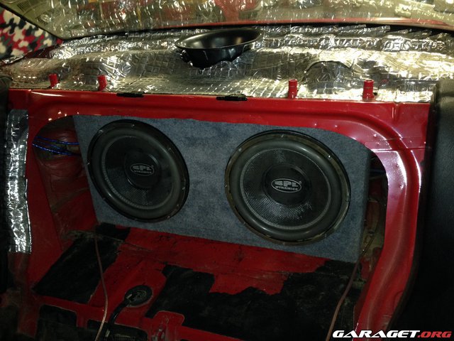

25 februari 2014

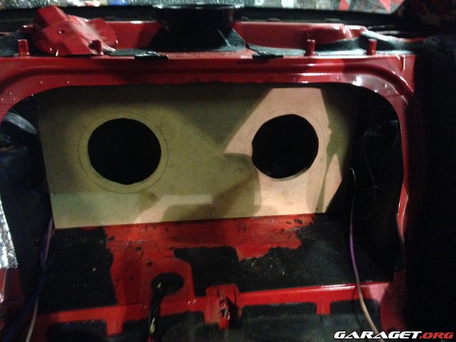

då vart baslådan klädd å monterad samt provspelat mina spl xtr 8" basar humm.
blir så att jag åker å hämtar en uppsättning spl 12" istället så man får ännu mer tryck i den lilla bilen.

Tja ALLA

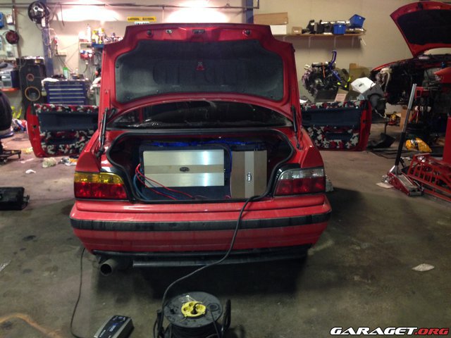

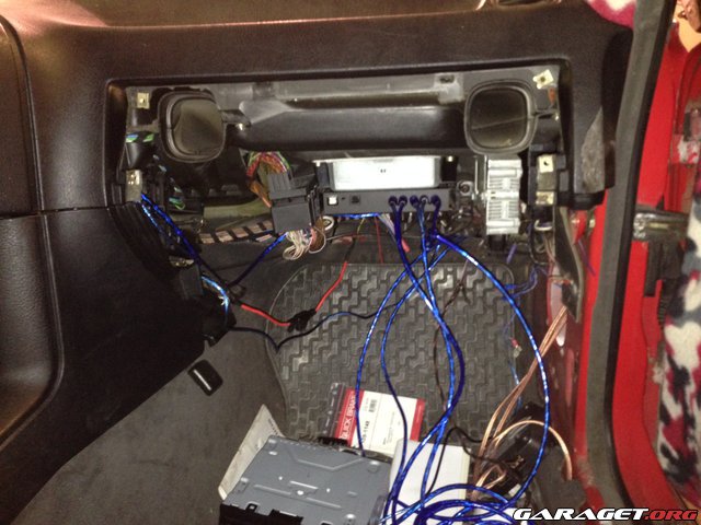

Igår blev de lite mer mek i garaget. började koppla in min Audison Bit Ten processor. Fint installerat bakom handsfacken smile

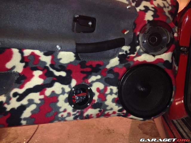

Sen har jag ju fått i mina nya basar Spl Dynamics XTR12d2s 2 st:)) så nu börja de hända lite saker.
Portade även dörrsidorna med en 3" port för å få ur med midbas:)
Senare idag och i morgon kommer de bli roliga timmar.
Ikväll ska allt kopplas färdigt samt jag har bytt ut mitt spl ice 150.2 steg till 150.4. så steg infon i denna bilen just nu är 2st Spl Ice 150.4 och 1 st Spl Ice 3500d. smile tajt å fint bak blir de:)
På lördag åker jag ner till skogarna en runda för å leka lite med inställningar å finjusteringar av ljudet i Bimmern:)
Ska bli ul å se hur detta kommer gå.. å Hur galen Marcus kommer bli;)
Bjuder på lite halv bra bilder:

i helgen blev de lite gjort i alla fall. plockade i mitt sista slutsteg i frdags å monterad ihop inredningen och resten av kablarna till processorn.
lördagen bestod av å försöka få igång den men när vi väl lyckades så ställde vi in systemet helt okey så nu spelar de på rätt bra.

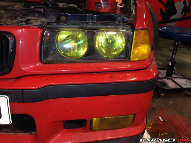

söndagen så vart de mest lite fin med gultonade mina lysen samt 90-tals orange toning på blinker. så nu fick den en annan uppsyn fram:)
så i veckan blir de å försöka planera så man kan plasta en polares dörrar och smtidgt plasta en detalj på min bmw med. wink

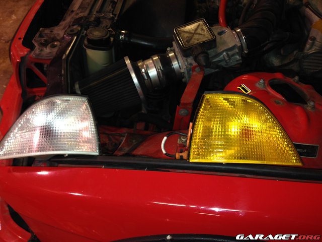

får ursäkta uppdaten vart lite dålig på sidan nu. men detta har hänt.
fick hem nya skärmbreddare till bilen. dom passade inte resulterade till 3 st trasig så på med de gmla igen. spanat igen hela ebay efter nya som jag tror skulle passa bättre så får se lite;) så la de på is lite
proccessorn är inkopplad ¨å de spelr på rätt jävla bra. en negativ sak för jag har taklucka i bilen så blev inte taket den å de flexar som fasen så måste ta reda på hur man får ner den å dämpa där nu.
planera även på å utöka ljudet i bilen så de ska spela ännu högre än va de gör.
de som tagit tid för mig ifrån mitt bygge är jag bygde poddar åt min kompis bil em bmw 540 e34 så han skulle få dit 6,5" kit i dörrarna med diskanter så dom klara nu, kommer komma upp lite bilder på de.
även besällt nya diskanter till bilen som ska ha lite bredare spridning i dörrarna. har vittat ny vinyl till min camo jag ska ha utvändigt samt vilken vinge jag ska ha så mkt igång i skallen just nu:
aja men här är bilderna jag lovade:
