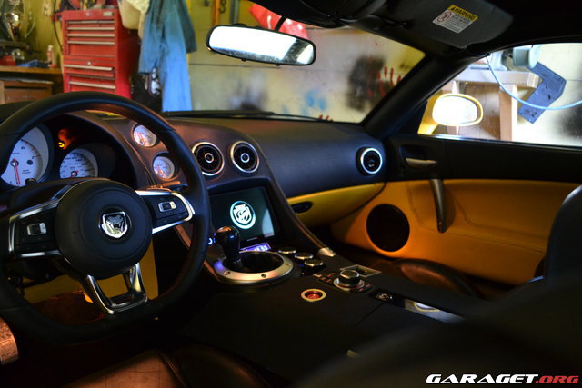

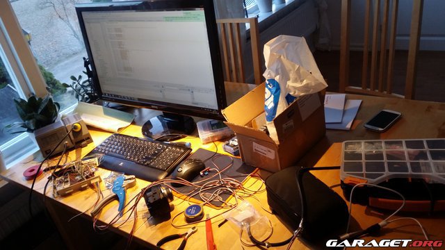

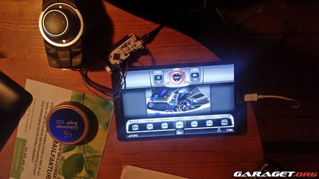

Så här kan det se ut när jag jobbar:D
https://www1.garaget.org/gallery/images/120/119533/119533-2af7f4dac728e853de0be8e087c8f296.jpg
Testar allt innan det ska in i bilen. Men som ni ser finns det fortfarande lite buggar att reda ut.
Sorry for kvaliten på videon. Vet inte vad som gjorde att det blev så överexponerat. Tog till och med min dyrkamera för att det skulle bli bra. Aja ni kan iaf få en överblick på hur det ser ut.

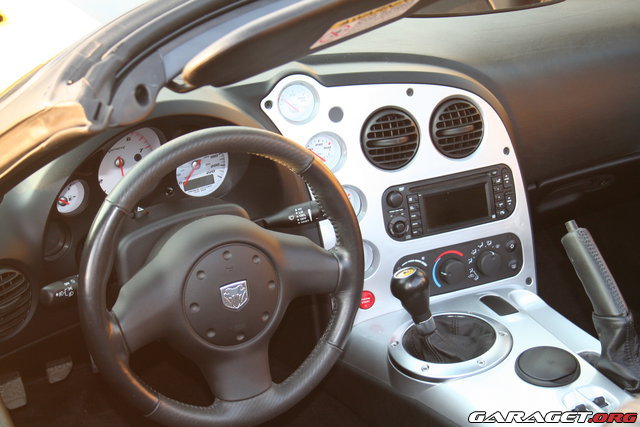

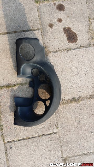

Före:
https://www1.garaget.org/gallery/images/120/119533/119533-a6dc40d4fe8f372b6acb7932d4a5023b.jpg
Efter:
https://www1.garaget.org/gallery/images/120/119533/119533-8d1dca5880ba5ebc297c2e2707a6a6b9.jpg

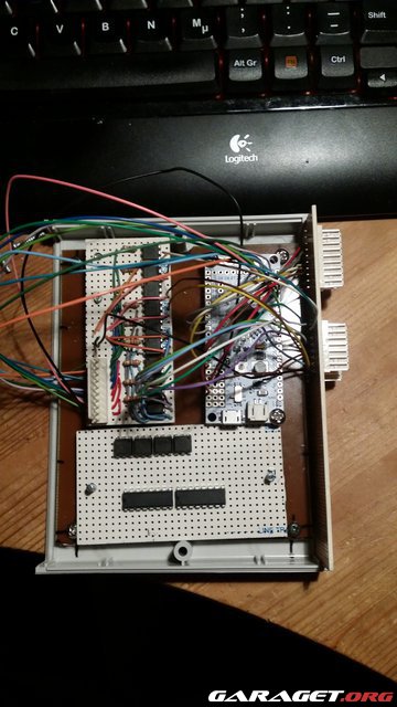

Nu var det dags att börja skissa och utveckla prototypboxen som ska sitta mellan paddan och det som ska styras i bilen:
https://www1.garaget.org/gallery/images/120/119533/119533-04ffe9fb410a477d3029714570f4fc5a.jpg

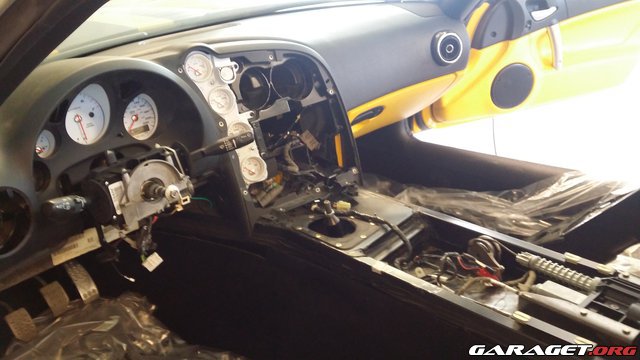

Har rivit ut en del i bilen för att påbörja installationen. Hela mittkonsollen kommer byggas om. Jag passar även på att byta ut ratten till något skönare. Man kan också se att jag håller på att installera en eletrisk handbroms.

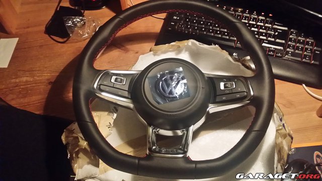

Fick hem denna från Mexiko för ett tag sen. Den har redan anpassats med logga och rätt nav.
https://www1.garaget.org/gallery/images/120/119533/119533-d41be92ad882b1ea7cbb265457a45d6e.jpg

Helt sjukt! Ratten ser väldigt skön ut smile Tappar du inte lite sportkänsla när du byter ratt? Det är väll inget fel på den annars? Kanske inte sitter några knappar på den, minns inte.
404 Inlägg
16 april 2015
Den nya ratten är mindre och tjockare. Mer sportkänsla i den. Nä det är inte några knappar i den gamla ratten plus att den ser plastigare ut.
Senast redigerat av Decerto (17 april 2015)

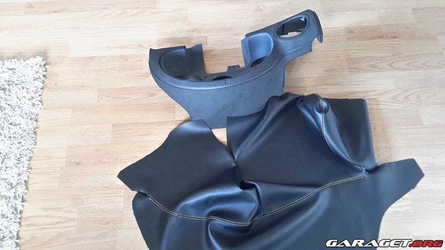

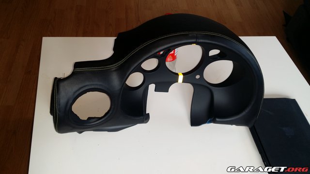

Tänkte även passa på att visa hur det blev när jag klädde det som sitter runt mätarhuset:
https://www1.garaget.org/gallery/images/120/119533/119533-588fd1f8494d429f8746eb1ccb18fd69.jpg
Först lägger jag på sellgummi för att få ett mjukare underlag. Detta gör också att jag kan "gömma" sömmar så dom inte blir förhöjda i slutfasen.
https://www1.garaget.org/gallery/images/120/119533/119533-76b409ef58908ef0a1f5e766f462e837.jpg
Här har jag sytt klart klädseln. I detta fall är det super strech konstläder med nappa känsla.
https://www1.garaget.org/gallery/images/120/119533/119533-79282ec460fd010c9dab8b4c4d4309f7.jpg
Det färdiga resultatet. Allt är limmat med M3:s blålim.
