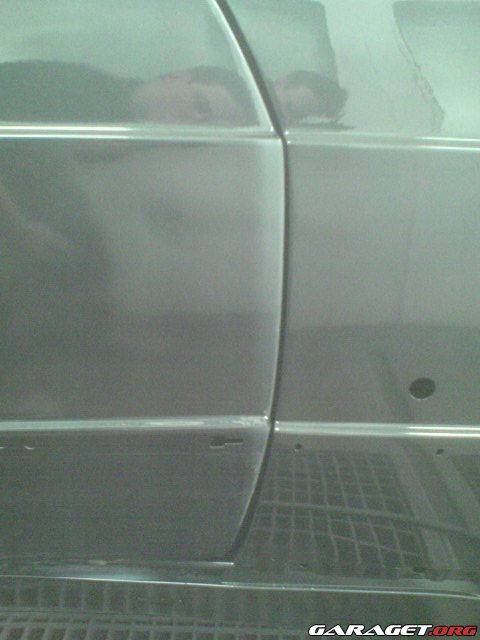

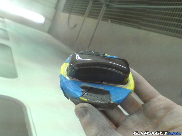

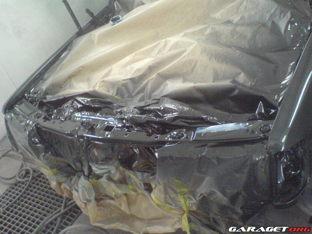

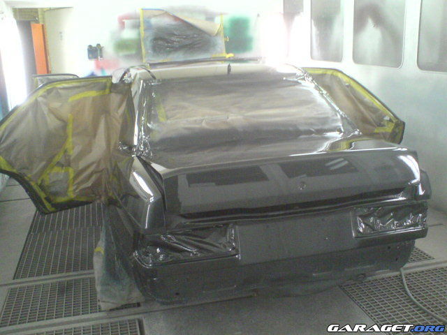

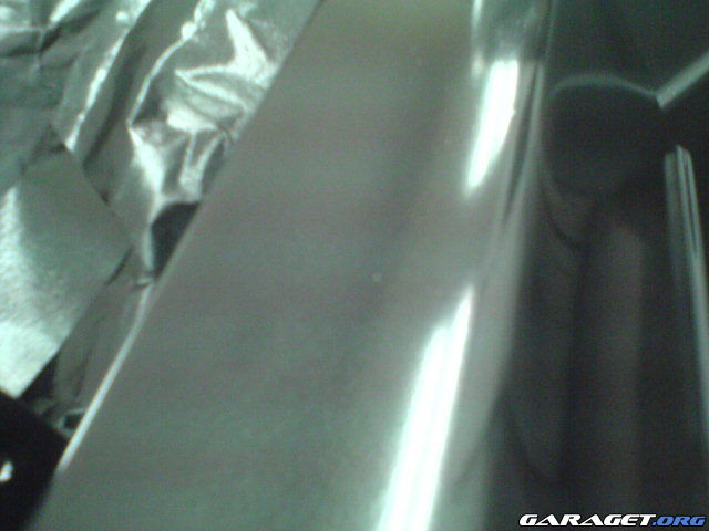

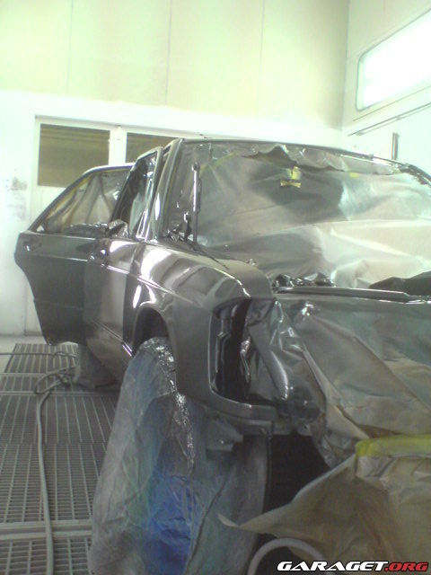

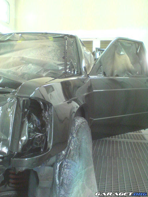

Nylackad uppdate! smile
Så där, allt gick väl som planerat idag förutom att alla våra sprutor i skolan har pajjats av några praktikelever hmm
Men gjorde det bästa jag kunde och det vart nå rinning, men efter jullovet kommer mercan att våtslipas på en del ytor och sedan poleras smile
Så det kommer förhoppninngsvis inte märkas..
Men nu till bilderna!'
http://www.garaget.org/gallery/archive/24769/204248_277nt4.jpg

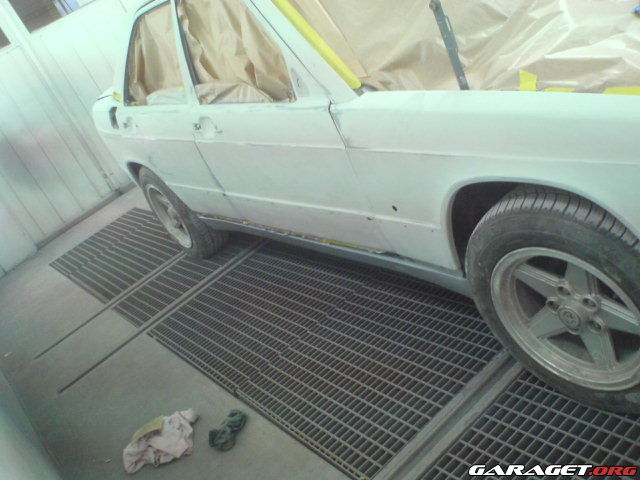

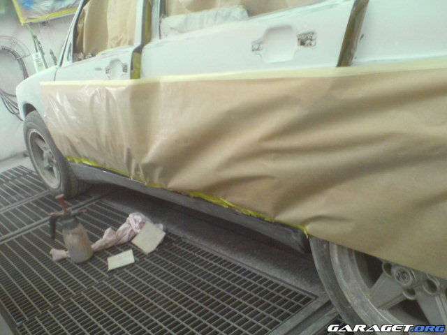

Självklart så äre alltid något man kommer på iinnan lack, måste slipgrunda tröskelplasten.. men det är lätt gjort, steg 1 maskera steg 2 plastprimer på, vänta 5 minuter och sedan på med slipgrunden, men glöm inte att matta ner ytan innan plastprimersn ska på tongue
http://www.garaget.org/gallery/archive/24769/204249_nctd6z.jpg
Nermattad trösel..
http://www.garaget.org/gallery/archive/24769/204250_am4qao.jpg
Slipgrunden är på..
http://www.garaget.org/gallery/archive/24769/204251_8lua6z.jpg

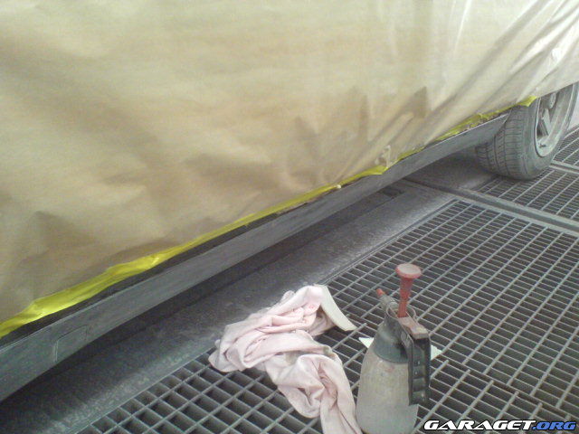

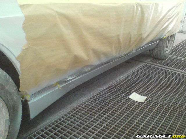

Matta ner och ta bort maskeringspapret, wolla så är det klart smile
http://www.garaget.org/gallery/archive/24769/204252_1rixxl.jpg
En sissta bild innan den blir svart..
http://www.garaget.org/gallery/archive/24769/204253_jd1wye.jpg

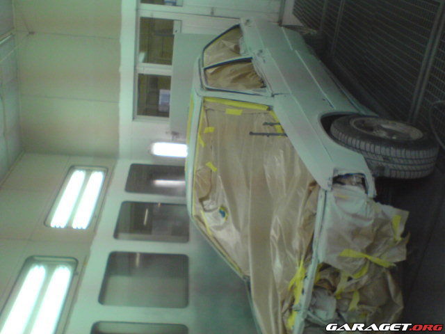

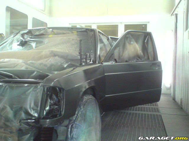

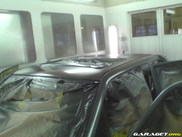

Blyertsgrå metallic är på!
http://www.garaget.org/gallery/archive/24769/204254_yjcc0y.jpg
http://www.garaget.org/gallery/archive/24769/204255_hsnbts.jpg

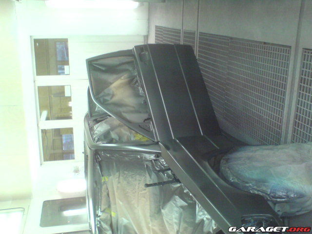

Sprutjävlen gav mig lite små noppor, men de ska fixkas sen, kanske klarlackar om ble sen när man ändå är i skolan tongue
http://www.garaget.org/gallery/archive/24769/204256_6sixmj.jpg
Svart har det blivigt iallefall wink
http://www.garaget.org/gallery/archive/24769/204257_04onrp.jpg

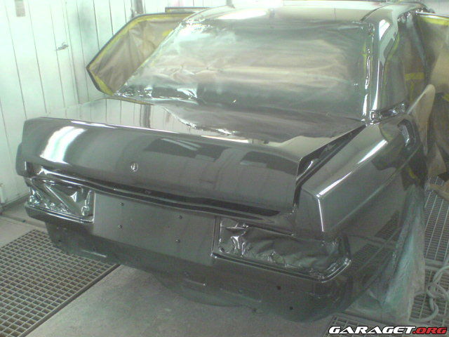

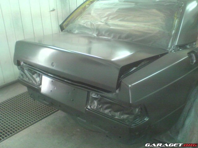

The ass wink
http://www.garaget.org/gallery/archive/24769/204258_x7fu1o.jpg

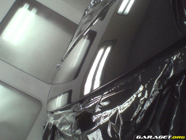

Nylackat! smile Blev ganska bra, fast jag är inte riktigt nöjd, får bli mer klarlack på sen eller lite polering smile
http://www.garaget.org/gallery/archive/24769/204260_csmcla.jpg
Klarlackad big_smile
http://www.garaget.org/gallery/archive/24769/204261_4zcl27.jpg
The ass klarlackat!
http://www.garaget.org/gallery/archive/24769/204262_am28tc.jpg
Åh va jag älkar min bil smile <3
http://www.garaget.org/gallery/archive/24769/204263_siunfe.jpg
http://www.garaget.org/gallery/archive/24769/204265_96vt6r.jpg
Tanklocket fick en ny look, det blåa och gula är tejp..
http://www.garaget.org/gallery/archive/24769/204267_cwngu7.jpg
Fronten, det blåa är en mercdes lapp!
http://www.garaget.org/gallery/archive/24769/204268_4vjr26.jpg
Och såhär kommer den stå över helgen smile Hoppas ingen har tagit på den efter helgen bara tongue hehe

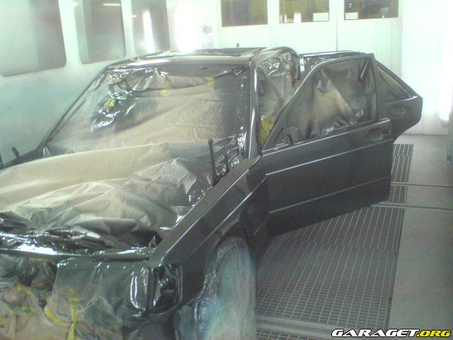

Dagens tabbe!
http://www.garaget.org/gallery/archive/24769/204269_4liuyu.jpg
Dagens tabbe! Lackade ju bilen med öppna dörrar wink hehe Men bara att punktbättra sen! har färg över som tur är, ska ju lacka huv och takluckan..
Sådär, nu vill ja ha kommentarer gott folk!
mvh kimpa
