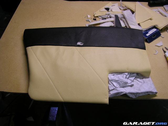

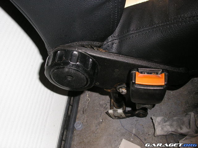

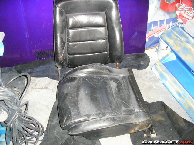

eftersom lusten vart på minus ett tag så fick ja lite lust igen nu på kvällen tongue
https://www1.garaget.org/gallery/archive/17972/866322_z1lfye.jpg
ja plockaade isär den sista stolen.
https://www1.garaget.org/gallery/archive/17972/866323_6rycd2.jpg

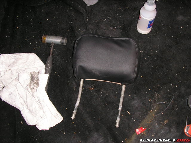

klädde även den sista nackstödet.
https://www1.garaget.org/gallery/archive/17972/866329_4xtix0.jpg
monterade även ihop de sista på den färdiga stolen big_smile i morgon ska ja klä klart den sista och fortsätta med allt annat tongue

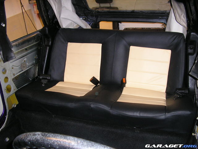

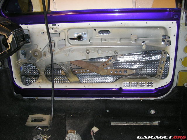

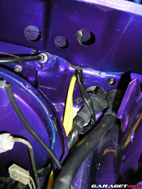

idag har ja fått lite gjort iaf kolla detta wink
https://www1.garaget.org/gallery/archive/17972/866814_23anmm.jpg
har dragit ut mina kablar till dom tänkta slutstegen genom torped plåten och lägg märket till wink genomförnings gummi:P
https://www1.garaget.org/gallery/archive/17972/866815_3gj1w5.jpg

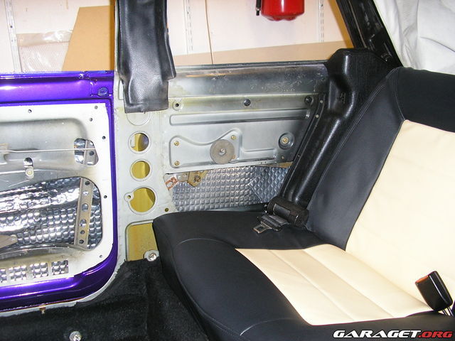

har även ljuddämpat kupen, det vill säga dörrarna under instrument bräden, golvet torpedplåten och underbaksätet och även bakskärmen förutom där i bagaget.
https://www1.garaget.org/gallery/archive/17972/866817_rg3tw1.jpg
där inne syns det lite också av det
https://www1.garaget.org/gallery/archive/17972/866818_obrzyf.jpg
baksätet och sido panelarna på kanterna av baksätet är på plats också. det kommer mer i morgon. tyvärr fick ja inte dessa grejer förens runt 4 tiden innan ja kunde börja men nu har ja lite att fixa med wink
