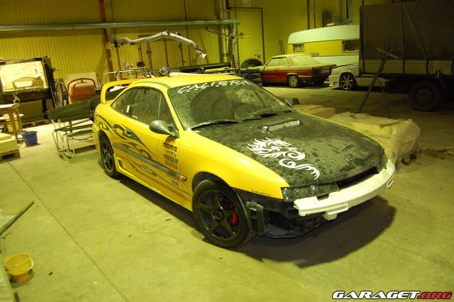

Där står den just nu... Skitig är den med=S
http://www.garaget.org/gallery/archive/19137/large/241771_9npgyc.jpg

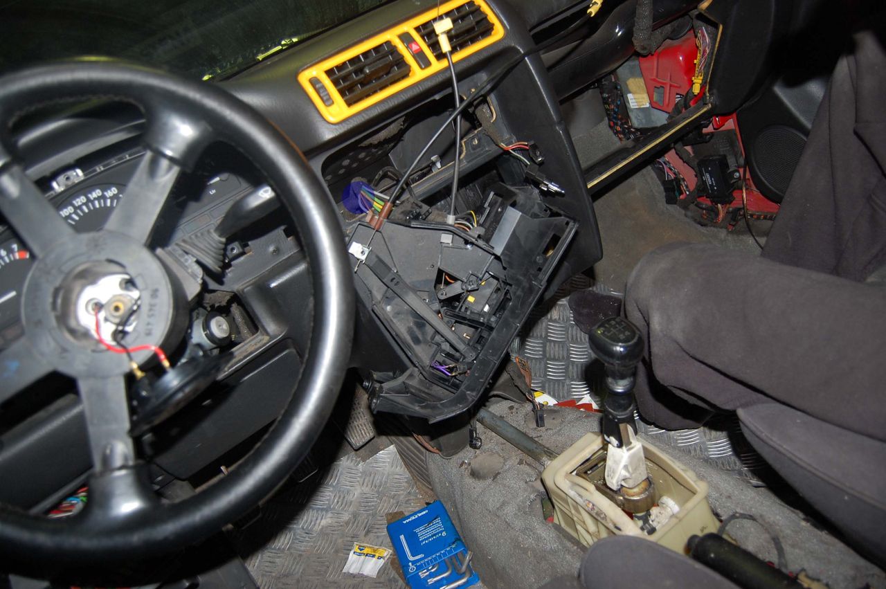

Inredningen plockas ner... Reglaget var ett helvete att få bort..
http://www.garaget.org/gallery/archive/19137/large/241772_wet46n.jpg

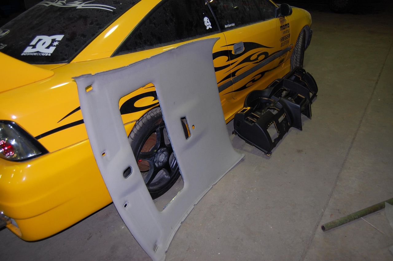

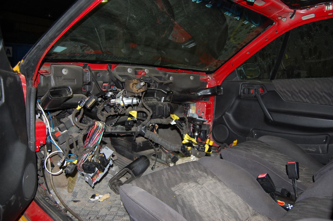

Taket och instrumentbrädan nerrivna:D
http://www.garaget.org/gallery/archive/19137/large/241774_svzt3l.jpg

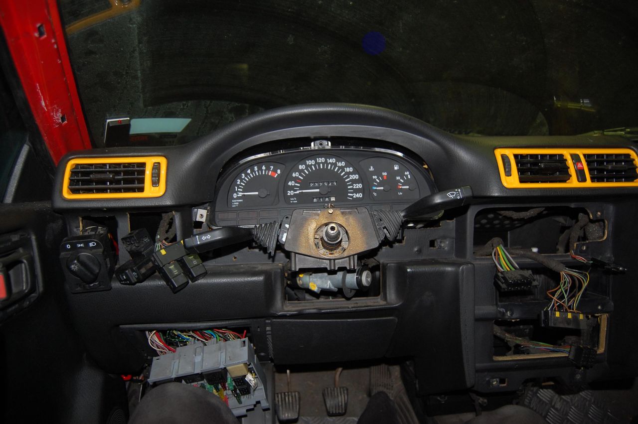

Och där står den utan instumentpanel... Man ser ju iaf orginalfärgen på den=S
http://www.garaget.org/gallery/archive/19137/large/241776_bp6mal.jpg

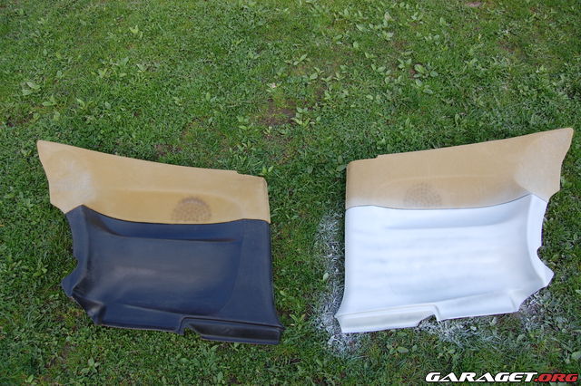

Sätena ur plockade
I dag blev de en jävla massa slipande på inredningsdetaljerna... Hoppas bara på att bli klar med de någon gång... Det är nog inte mkt kvar nu:D

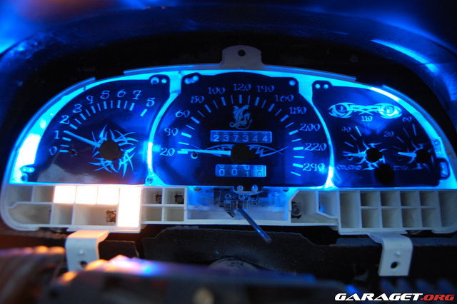

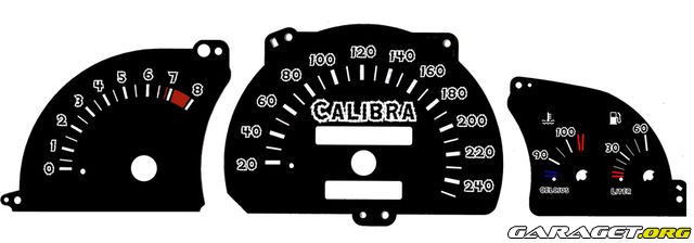

Dom här matartavlorna ska jag försöka få in i min calibra tänkte jag... Vad tycks?
http://www.garaget.org/gallery/archive/19137/242758_o8jckq.jpg
_______________________________________________________________________

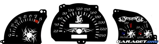

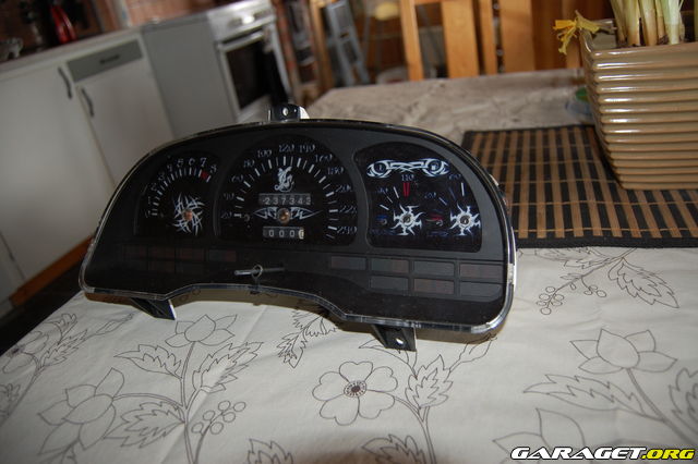

Dessa är dom jag har gjort och väljer mellan... Vad tycker ni???
http://www.garaget.org/gallery/archive/19137/243509_gfm2lf.jpg

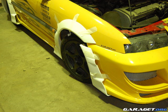

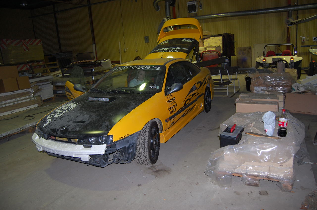

Nu har jag fått fram lite bilder:D Jag har då fått hem skärmbreddare=D Vilken dålig passform (enligt mig) Dom är ju garanterat inte gjorda för mitt kjolpaket men ändå:D Jaja lite mer plasta o modda så ska de gå sig det här med:D Här kommer bildena då:D
http://www.garaget.org/gallery/archive/19137/252128_80z8mq.jpg

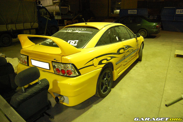

Så såg den ut när jag kom.
http://www.garaget.org/gallery/archive/19137/252129_m8346b.jpg
Så ser den ut nu ungefär... Tejpen sitter inte så spännt där så de är lite bättre passform än vad de ser ut...
http://www.garaget.org/gallery/archive/19137/252130_tbxp12.jpg
Innan framifrån:D

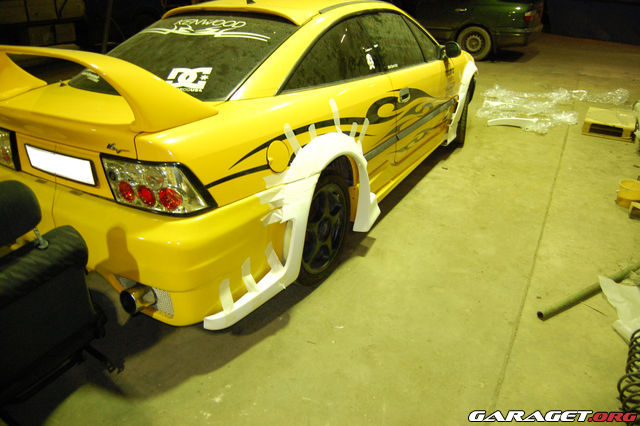

Bakre breddarna...
Kanske inte så roligt att se på men ni ser iaf vad som sysslas med... smile

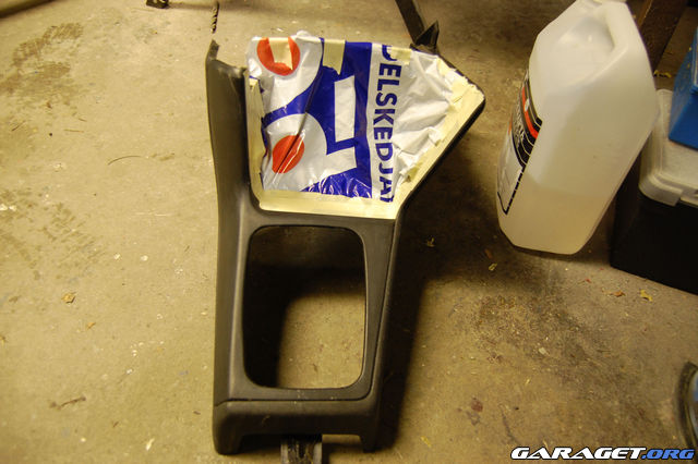

Plasten runt växelspaken.. Plastpåse funkar kanon som maskering big_smile
http://www.garaget.org/gallery/archive/19137/260568_p0lcdr.jpg

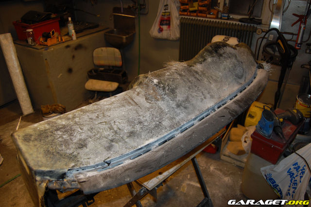

Det som hålls på med nu är instrumentpanelen som plastas och försöker få den se bra ut...
http://www.garaget.org/gallery/archive/19137/271302_c5kt77.jpg
Ett lager plast!

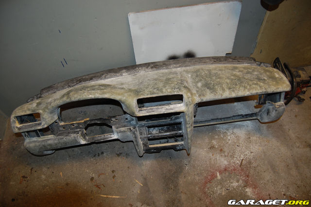

Update nu då... Det var ett tag sen sist...

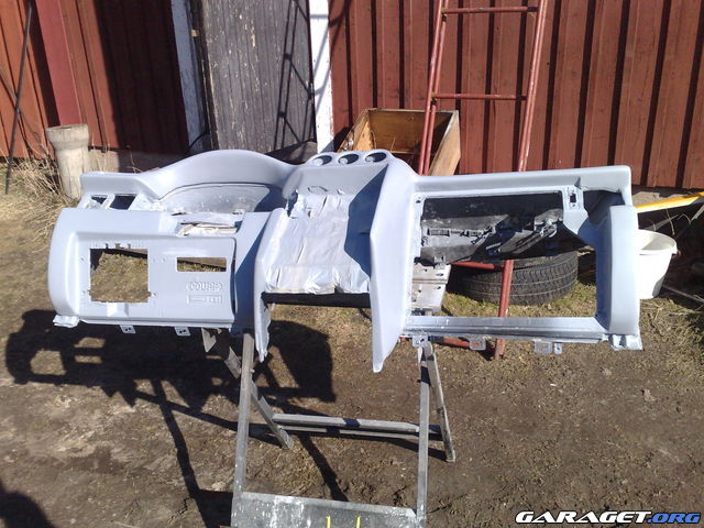

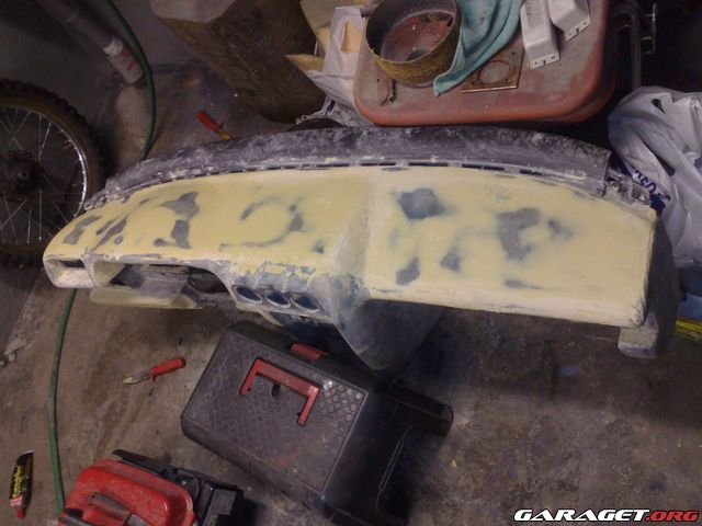

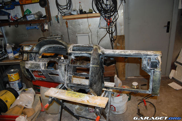

Slipandet på den där instrumentbrädan tar tid... P40 papper biter ju knappt i plasten... Funderar på att testa en bandputs på den... Kommentera, kritisera, kom med förslag. big_smile
https://www1.garaget.org/gallery/archive/19137/292692_ktsjnp.jpg

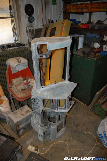

Instrumentbrädan är plastad iallafall
https://www1.garaget.org/gallery/archive/19137/292695_fljnv6.jpg

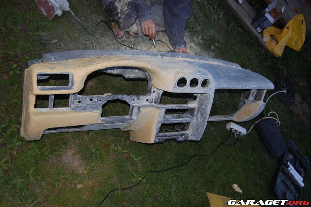

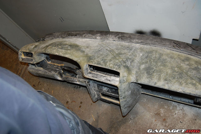

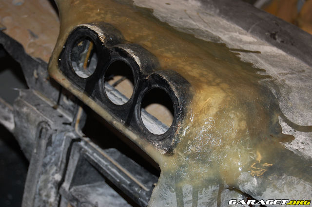

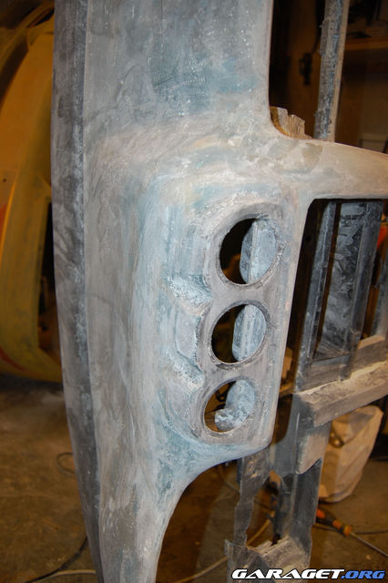

Började slipa ner den här idag... Fy fan för o slipa plast... De tar ju ingenting även fast jag kör P40
https://www1.garaget.org/gallery/archive/19137/292701_g2v5ou.jpg

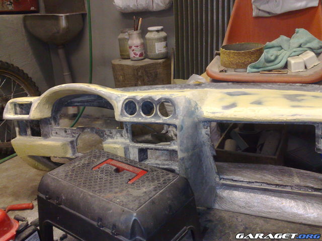

Och där kom jag fram till att mina mätare skulle sitta. Så som jag hade tänkt från början hade inte blivit så snyggt som jag trodde de skulle bli.
https://www1.garaget.org/gallery/archive/19137/292707_pjuh2r.jpg

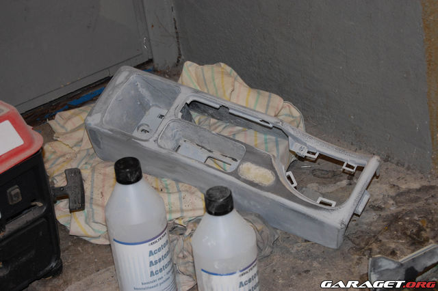

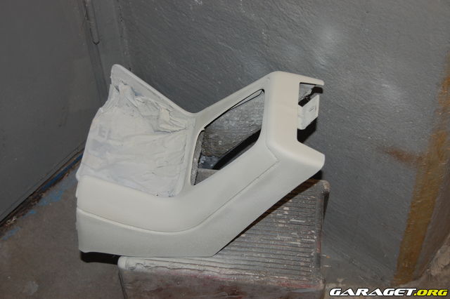

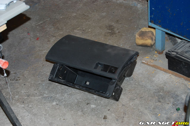

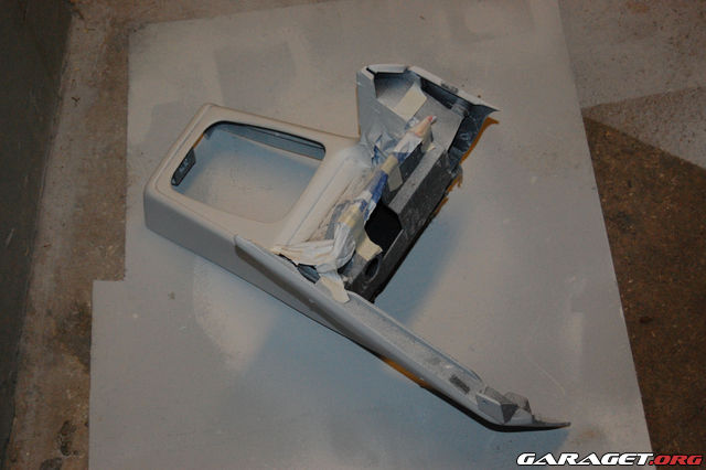

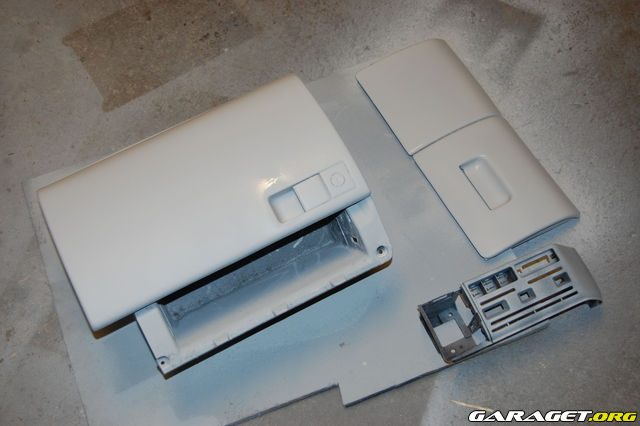

Handskfacket och annat plast... På den lilla plastdetaljen där det är massa spackel ska de senare sitta brytare.
https://www1.garaget.org/gallery/archive/19137/292721_fy4opi.jpg
Här spacklas de och slipas... Den är klar för lack nu iaf...
https://www1.garaget.org/gallery/archive/19137/292723_xbqbcq.jpg

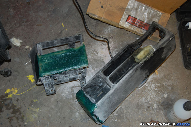

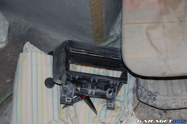

Mittkonsolen och stereohållaren spacklade... Plastar igen för brytare och så plastar jag igen askkoppen på mittkonsolen...

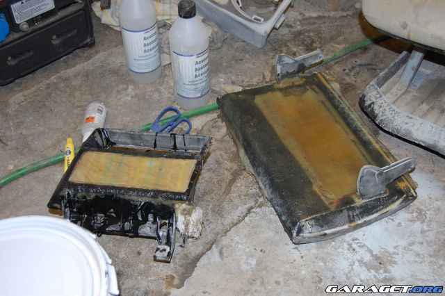

Plasten släppte i ena kanten av den här så jag slet bort den och plasta nytt.
https://www1.garaget.org/gallery/archive/19137/305053_xru0k1.jpg

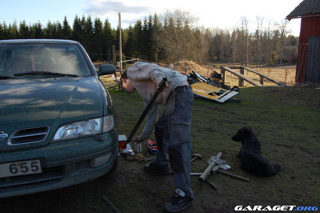

Jag var tvungen att gå emellan och byta broms belägg på bruksbilen.
https://www1.garaget.org/gallery/archive/19137/305054_y906wp.jpg

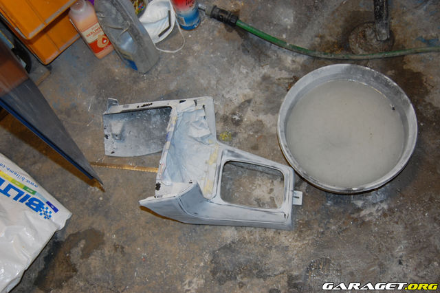

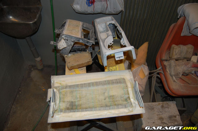

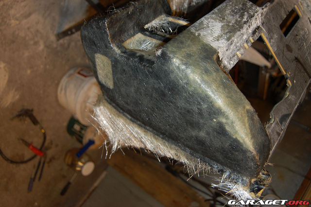

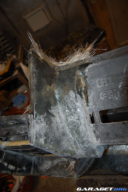

Nu har jag plastat om den här. Jag spände över en tygbit med tape och la först ett tunnt lager plast så de skulle stelna. Sen plastade jag med armering på baksidan och ett lager på framsidan som inte hade lagts än när bilden togs.
https://www1.garaget.org/gallery/archive/19137/305057_8u3068.jpg

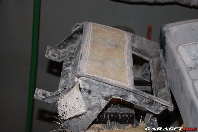

Dom 3 är kvar att fixa till... Längst fram är luckan till hanskfacket som jag kapade bort mugghållarna i och plastade igen hålet.
https://www1.garaget.org/gallery/archive/19137/305058_wy9351.jpg
Den börjar ta form big_smile
https://www1.garaget.org/gallery/archive/19137/305062_mu9ujs.jpg
Mätarhållarna.. De kommer nog bli bra:D
https://www1.garaget.org/gallery/archive/19137/305065_j0j3zx.jpg

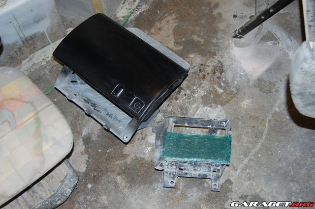

Nyss plastade med väv.
https://www1.garaget.org/gallery/archive/19137/305068_9p3oo3.jpg

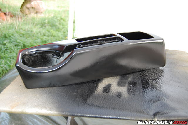

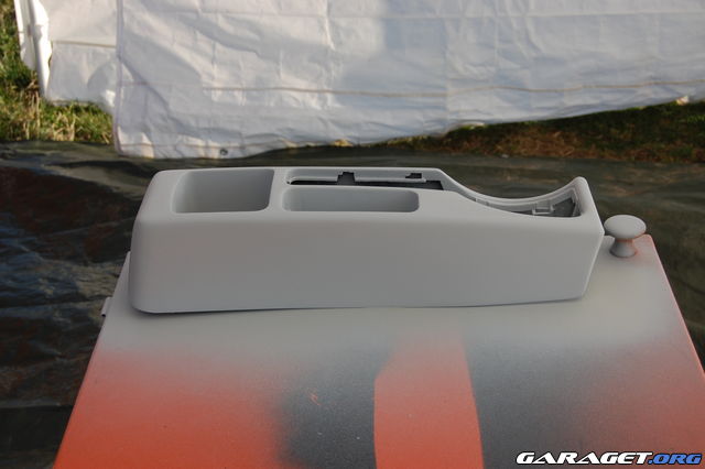

Mitt konsollen börjar med ta form... Plastar igen askkoppen på baksidan på den...

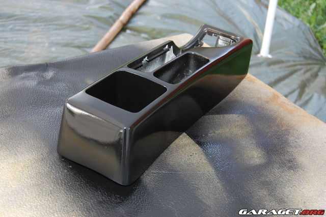

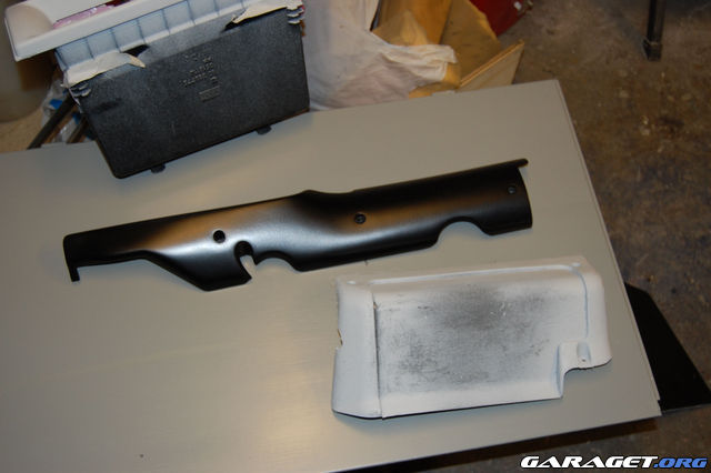

https://www1.garaget.org/gallery/archive/19137/332638_7p5z0s.jpg
Sprutspacklad igen.. Vart bra den här gången så den är lackad nu med. (Inte på bild)

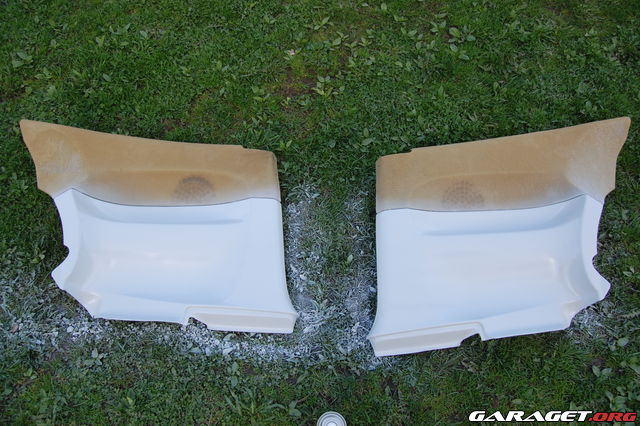

Sprutspacklad igen... =S
https://www1.garaget.org/gallery/archive/19137/332674_y78ib7.jpg
Mycke slipande... Ser sliparn i bakgrunden:D
https://www1.garaget.org/gallery/archive/19137/332683_vq1j48.jpg

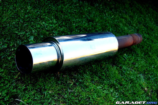

Min Japs som inte fick plats på bilen. Så den ska ut på annons.

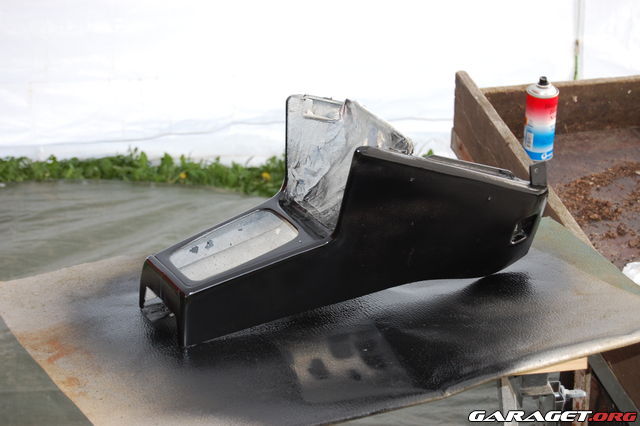

Började med dom här idag. Vänster Primrad och höger spacklad.
https://www1.garaget.org/gallery/archive/19137/335662_p7wm9a.jpg
Båda spacklade.
https://www1.garaget.org/gallery/archive/19137/335663_z3sjtm.jpg
Nu är den svart:D
https://www1.garaget.org/gallery/archive/19137/335664_i2ifu6.jpg
Blir nog bra de där big_smile
https://www1.garaget.org/gallery/archive/19137/335665_kwxl84.jpg
Svart den här med big_smile Ska slipas för att se ojämnheterna.

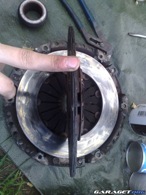

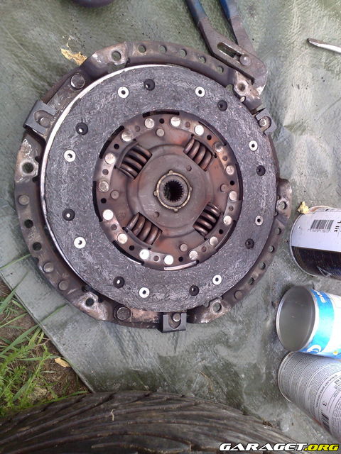

Okej nu är mitt internet tillbaka och jag tänkte lägga upp ett par bilder. Blir inte så många pga att jag har slarvat med kameran =S
https://www1.garaget.org/gallery/archive/19137/383105_oy1l0u.jpg
Gammla lamellen igen.
https://www1.garaget.org/gallery/archive/19137/383109_p2v7oz.jpg
Nya lamellen!
https://www1.garaget.org/gallery/archive/19137/383112_pbyqpp.jpg
Satte igång med den här igen efter kopplingsbytet.
https://www1.garaget.org/gallery/archive/19137/383114_2ngd2w.jpg

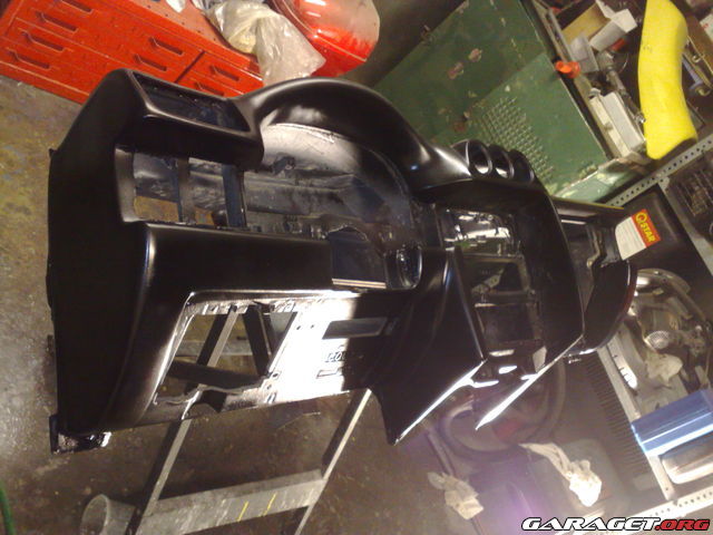

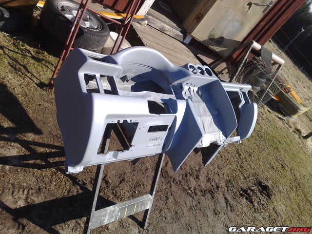

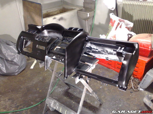

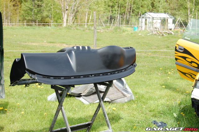

Har fått lack på instrumentpanelen nu. Satan så skönt de känns. Kommentera och säg vad ni tycker.
https://www1.garaget.org/gallery/archive/19137/616553_wqfmvd.jpg
Grundad!
https://www1.garaget.org/gallery/archive/19137/616554_xbwxfo.jpg
De verkar som de kommer bli någelunda iaf
https://www1.garaget.org/gallery/archive/19137/616555_okndh9.jpg
Svart big_smile
https://www1.garaget.org/gallery/archive/19137/616556_0dpm3s.jpg
Såg iaf bra ut när jag lämnade den idag

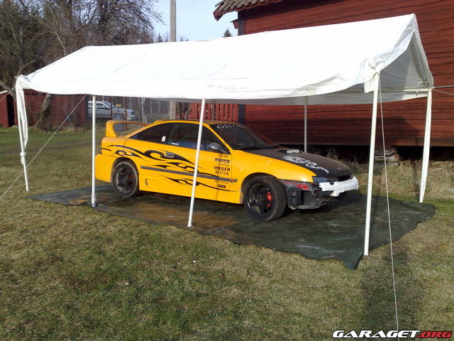

Nu är calibran hemma igen från sitt vinter boende. Hade lite problem att f upp tältet eftersom de var ute på en flygtur i höstas. Så alla ben på tältet hade krökts högst upp. Men de var bara o kapa dom. Så de blev en taksänkning på 10-15cm. Men de blev bra tillslut.
https://www1.garaget.org/gallery/archive/19137/617169_04amut.jpg

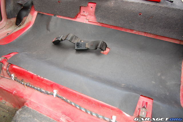

https://www1.garaget.org/gallery/archive/19137/671149_is3o37.jpg
Fick lacka om den igen för att jag slog emot lite när den skulle monteras.
Men nu sitter den i bilen.
https://www1.garaget.org/gallery/archive/19137/671151_hqc8hg.jpg
Flickvännen klär om innertaket. Vilket som inte slutade med så bra resultat för att limmet inte fäster ordentligt. Och sedan så tog vinden tag i det när jag höll i de så de gick av på mitten. Då fick jag plasta ihop de igen.
https://www1.garaget.org/gallery/archive/19137/671152_qx0p8u.jpg
Ny fuktspärr ligger i med. Hörde sen i efterhand att de kanske inte är så bra med sånt. Sägs att fukten lägger sig runt om och äter på plåten där istället.

Okej. Nu börjar vårkänslorna komma då börjar de byggas igen. Vet att de är då bilen nästan ska stå klar men jag har inget garage att hålla på i. =/ Det som händer nu är att jag plockar ihop insidan igen.
Har inte tagit några bilder tyvärr då kameran har blivit kvar hemma.
Men jag har iaf moddat ihop mina mätartavlor nu som ska in i bilen som jag kan visa upp. big_smile
https://www1.garaget.org/gallery/archive/19137/895569_fgo1hz.jpg
Så vad tycks?

2010-04-18
Instrumentpanelen börjar ta sig.
Jag har gjort egna mätartavlor och monterat dom i bilen. Plus att jag byte ut orginallamporna mot blåa lampor. Innertaket har med kommit i och takluckan är på plats. De börjar bli klart på insidan nu. Bilen ska ut i sommar och inför nästa rivning ska utsidan få sig en omgång. Det har börjat komma väldigt mkt opelsjuka nu. Men de gör ju inget då jag ska bredda den. tongue
Bilder:
https://www1.garaget.org/gallery/archive/19137/908933_iodu09.jpg
Tavlorna på plats
https://www1.garaget.org/gallery/archive/19137/908937_5b5551.jpg
Testar med nya belysningen.

De börjar bli klart nu. Men nu börjar motorn stula istället. Den startar ibland o går då som en båt motor.
Den misständer asså o går bara på 3 cylindrar. Men ska byta vevaxelgivaren då jag har felkod på den.
Men snart så bokar vi besiktning o ser hur mkt fel dom hittar. tongue
/// SyyHn
terazzi
27 januari 2008
dem va fina big_smile
1 752 Inlägg
27 januari 2008
Mätartavlorna såg onekligen väldans trevliga ut!!big_smile
Calibra Is The Shit!
662 Inlägg
27 januari 2008
Tackar:D Jag vart nöjd med dom tillslut... Jag gjorde några exemplar innan jag blev nöjd:D De kommer bli blå belysning bakom med:D Ska bara se till att de inte lyser för mkt genom de svarta och inte för lite genom de vita...
/// SyyHn

Tackar för dina kommentarer och förslag:D Det är alltid kul:D Fonten är samma på siffrorna med... Jag ska testa byta font... Lägger upp bild här sen på hur de ser ut:D
