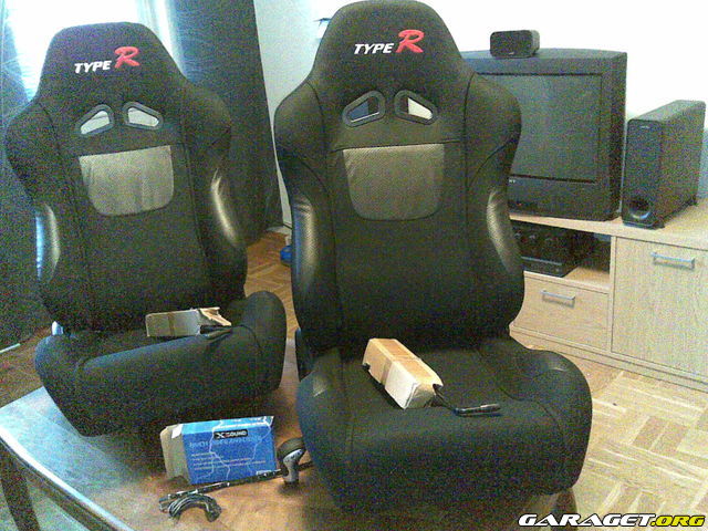

Jag har äntligen fått mitt paket med sportstolarna.
Det var helt OK sittkomfort i dom och kvaliten verkar vara bra av det som jag har sett so far, och snygga är dom också cool.
https://www1.garaget.org/gallery/archive/85994/754955_ydv8an.jpg
Det var lite mer godis i paketen också smile
En Multi video amplifier 1 in 4 ut som ska användas till skärmarna
En växelspaksknopp som ska lackas om lite innan den åker in i bilen
En led stripe som ska färstas över den skarven jag fick i innertaket då jag klädde det.
Jag kommer tyvär inte att kunna jobba något på inredningen nu i helgen då jag inte kan transportera stolarna till garaget, enda nackdelen med att köra motorcykel tongue det går inte att lasta stora saker.
Men jag kommer jobba vidare på bakdelen av bilen så en större uppdatering kommer på söndag igen smile

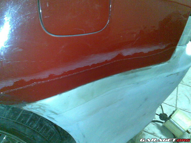

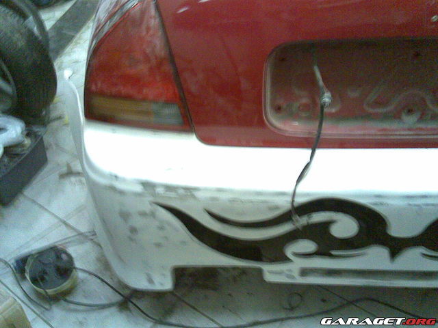

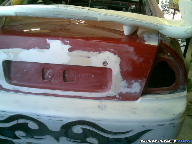

Uppdateringsdags: Bakkjolen fastplastad + bagageluckan
Jaha då var det dags för lite bilder på framstegen.

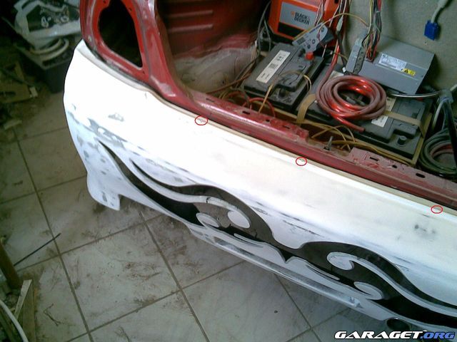

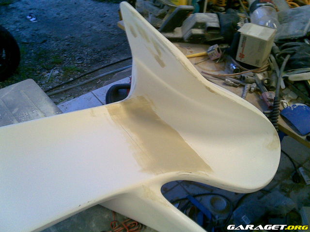

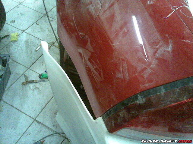

Senaste stora uppdateringen så hade jag jobbat på att få bakkjolen klar för att plastas fast så den här helgen så har jag naturligtvis plastat fast den smile
Första steget var att provmontera den självklart, för att se hur bra den passade så monterade jag orginal bakljusen samt la på bagageluckan.
https://www1.garaget.org/gallery/archive/85994/757417_yxj2ec.jpg
Passformen var ju lite si och så, det skiljde nästan 3 centimetar på båda sidorna yikes
Som tur är så är den inte för bred utan det är bara vinkeln som är fel men det går att pressa in
https://www1.garaget.org/gallery/archive/85994/757418_62u41r.jpg
För att hålla den på plats medans jag plastade fast den och även efter så använde jag mig av små skruvar som jag försänkte och drog fast i orginal fätstet.
https://www1.garaget.org/gallery/archive/85994/757419_amrx9k.jpg

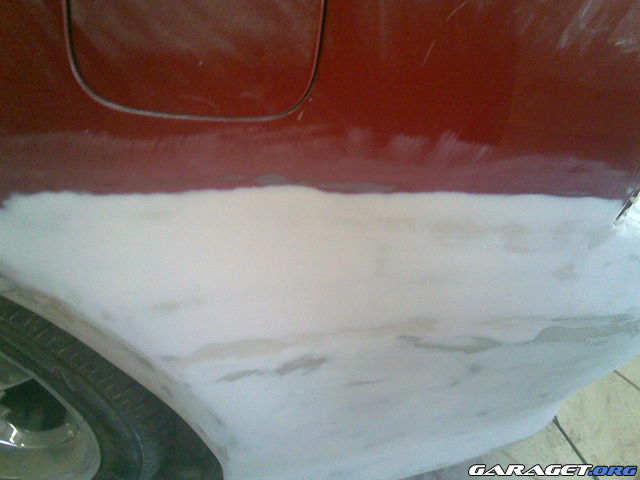

Sen var det dags att vålda in sidorna skruva dom och sen på med glasfiberväv och polyester
https://www1.garaget.org/gallery/archive/85994/757420_ivgmsz.jpg
Efter det var det dags för slipning och spackling x 3 för att få en perfekt övergång som inte kommer synas när bilen lackas.
https://www1.garaget.org/gallery/archive/85994/757421_e33crs.jpg
Så nu sitter bakkjolen fast föralltid, vad som ska göras bakom tribalen kommer göras efter lakering.

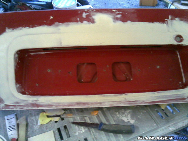

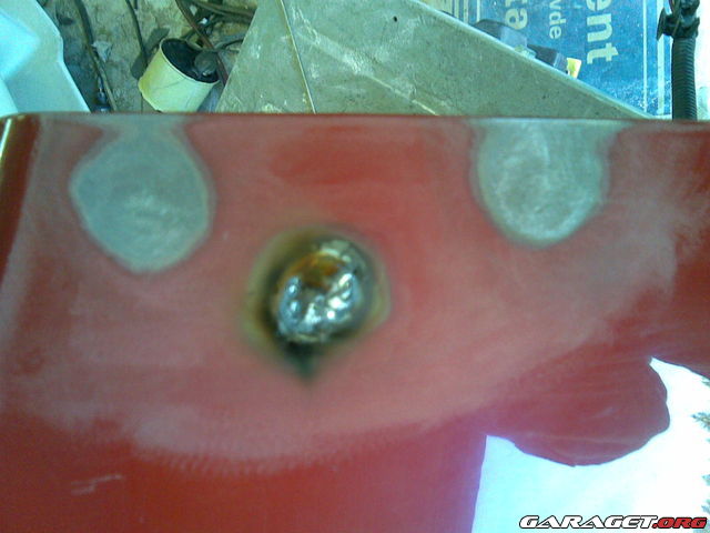

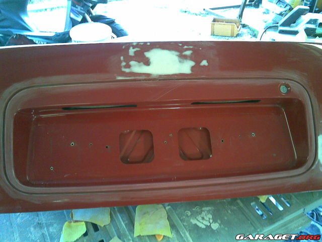

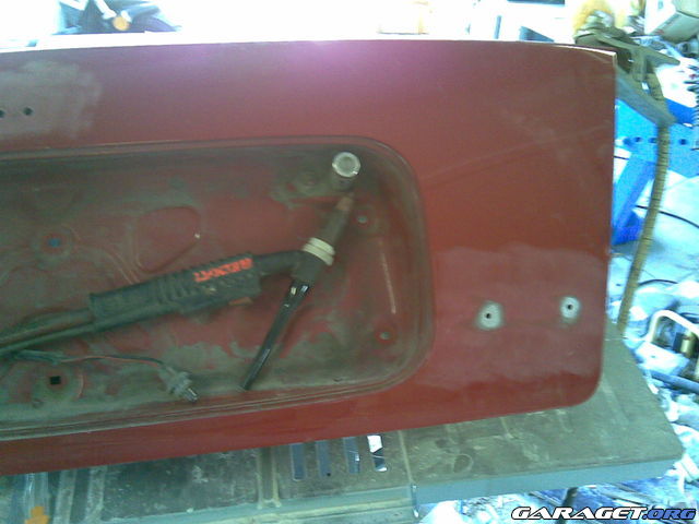

Nästa sak jag gav mig på är bagageluckan.
Det fins massa hål från orginal saker som emblem och vingen, jag tänkte först att jag skulle plasta igen dessa men efter lite funderande så kom jag på att jag ändå ska svetsa lite annat på bilen så varför inte göra samma på bagaget.

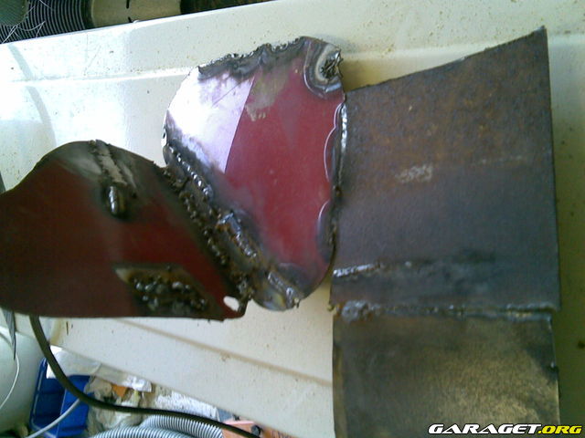

Att svetsa igen hål är i sig inge svårt... Om man kan svetsa tongue
Jag kunde inte svetsa annat än med elektrod svets och det skulle inte fungera på bilplåt då den är så tun och smälter för enkelt.
Så det var dags att lära sig något nytt, så jag tog 3-4 timmar av min tid och lärde mig att svetsa både MIG och TIG svets.
Här är mina testbitar som jag lärde mig på, dom svetsar som är ganska stora, fula och inte så bra är MIG svetsade.
Visst miggen funkade ganska bra men svetsen + tråden är inte helt 100% och jag är inte så duktig tongue
Dom fina svetsarna är TIG svetsade och det blir helt klart tiggen jag kommer använda mig av, mycket enklare att svetsa med och skarvarna behövs knapt slipas
https://www1.garaget.org/gallery/archive/85994/757424_5q8o4o.jpg
Förberedelser för att svetsa slipat plåtrent runt hålen och dragit fram kablar + svetsmunstycket
https://www1.garaget.org/gallery/archive/85994/757426_98mgan.jpg

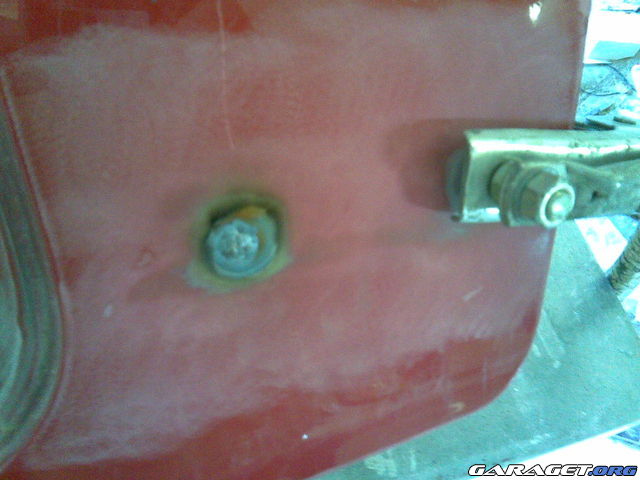

Första hålet igensvetsat
https://www1.garaget.org/gallery/archive/85994/757427_leeezs.jpg
Ovanpå bagaget var det tre hål nu är det inga cool ni kan se ett av hålen som är nysvetsat och dom andra två är nerslipade.
Grymt bra resultat för att vara första gången jag använder en sådan svets smile
https://www1.garaget.org/gallery/archive/85994/757428_7inlm0.jpg
Det var allt för denna gång, nästa uppdatering fortsätter jag med bagageluckan , spacklar + leker lite med nummerplåtshållaren + montering och modifikation av vingen cool

Denna helg så har jag jobbat vidare med bagageluckan och det som sitter på bagageluckan, vingen cool
Det första steget var att få klart bagageluckan, förutom spackling av det jag svetsade förra veckan.
Efter att spacklingen av översidan och hålen för orginalemblemen var klar gav jag mig på nummerplåtshållaren.
Min första fundering var att svetsa igen hålet helt och göre en försjupning i plåten för nummerplåten men efter lite fundering så kom jag på att orginaldelen har den form jag vill ha förutom skarven som går runt hela hållaren, men det är lätt att fixa wink
https://www1.garaget.org/gallery/archive/85994/762457_6l6gre.jpg
Orginaldelen är fastskruvad, dämpad och vibrationssäkrad så att spacklet inte kan spricka sen när man spelar musik och luckan vill vibrera, skarven är inte så djup heller och spacklas först med långtrådigt glasfiberspackel och sen på med finspackel

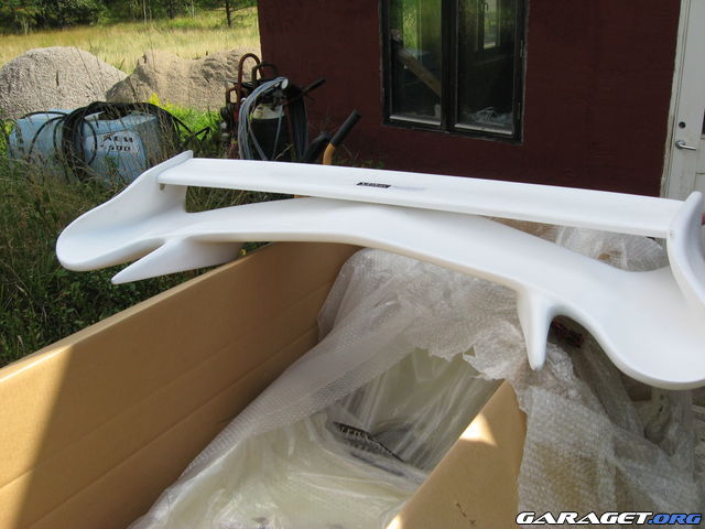

Kommer ni som läste tråden för ett år sedan ihåg vad jag köpte för vinge ?
Här är en bild för dom som inte vet vilken vinge jag importerade
https://www1.garaget.org/gallery/archive/85994/762481_gybz5x.jpg
När jag köppte denna vinge så hade jag inte sett den på många bilar, jag hade sett den på någon enstaka vardagsbil.
Nu så sitter samma vinge på många bilar och utställningsbilar men men man kan inte vara unik med allt på en bil tongue

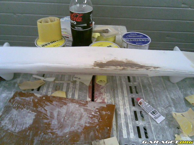

Dock så ska såklart inte vingen vara "orginal" första steget är bort med övre vingplanet
spackla igen hålen och dom dåliga fogarna
https://www1.garaget.org/gallery/archive/85994/762471_2irdgz.jpg
Nästa steg var att fixa linjerna denna vinge var piss dåligt plastad, sne och vind och inga linjer är symetriska så jag fick bygga en del med spackel och jobba arslet av mig för att få vingen symetrisk.
https://www1.garaget.org/gallery/archive/85994/762475_a45a4r.jpg

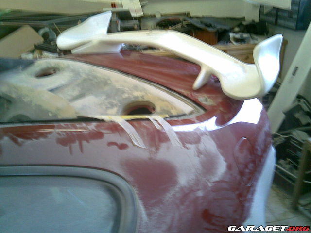

När hela vingen var färdig så skulle den fästas på bagageluckan, så nya hål borrades och vingen skruvades fast
https://www1.garaget.org/gallery/archive/85994/762479_zek3ag.jpg
Från en annan vinkel så man kan se hur det blev, jag tycker det blev riktigt snyggt utan det övre planet
https://www1.garaget.org/gallery/archive/85994/762480_1pj1bl.jpg
Sorry för dom suddiga bilderna mobilkamran är kass som fan.
