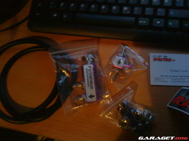

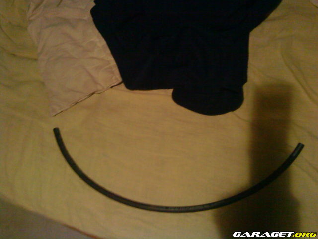

Tyckte de va dax för en lite uppdate då jag fått min nya pysventil och har beställt en ny cupefläkt från volvo som jag kan hämta hos dom efter kl 13:00
kommer en uppdate senare idag med när allt sitter på bilen=D
https://www1.garaget.org/gallery/archive/26826/530922_ch9c8y.jpg

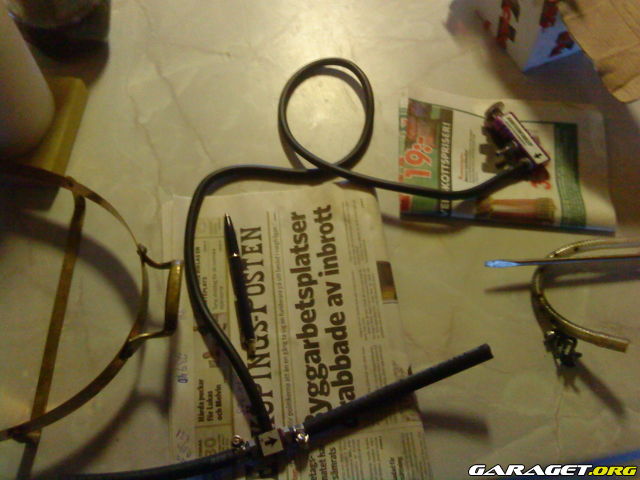

pysventilen med alla prylar
https://www1.garaget.org/gallery/archive/26826/530924_uuayf2.jpg

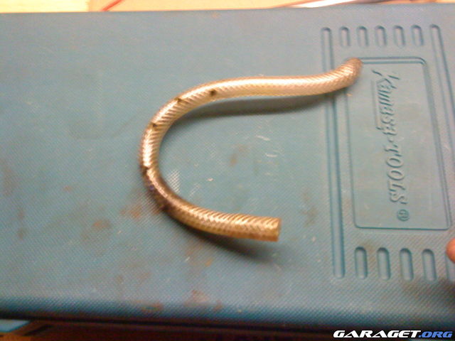

min nya wg slang som ska sitta ihop med pysventilen
https://www1.garaget.org/gallery/archive/26826/530925_gf7yky.jpg
min gammla wg slang med massa 2.5 mm hål me tanke på hur den ser ut så tror jag pysventilen kommer fungera så mkt bättre men men återstår och se på ladd mätaren=D
så va vell allt för nu om några timmar frammot kvällen kommer nästa uppdate när allt e klart=D

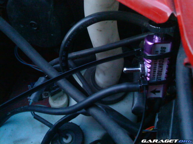

dagens andra uppdate då nu sitter pysventilen på bilen och ny cupefläkt
va länge sen jag va så här nöjd med bilen:lol: slog även nytt laddtrycks rekord 1.1 bar
https://www1.garaget.org/gallery/archive/26826/531204_tv5c17.jpg
pysventil och wg slang ihop satta innan montering på bilen
https://www1.garaget.org/gallery/archive/26826/531210_s0hk70.jpg
pysventils grejjen  på wg slangen den lila prylen
https://www1.garaget.org/gallery/archive/26826/531211_nm4el4.jpg
pysventilen som sitter perfa under plåten vid spolarvätske på fyllningen=D
https://www1.garaget.org/archive/27/26826/95228/95228-1177821.jpg
1.1 bars laddtryck då pysventilen va 100% öppen och jag kan säga att jag inte höll fullgas '
pysventil 100% stängd har jag uppnått nytt rekord 0.9 bar som den ska ha orginal rätt tuft då tidigare max ladd låg på 0.7-0.8 bar med borrade hål

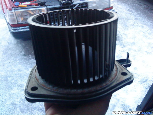

gammla cupefläkten helt slut som syns

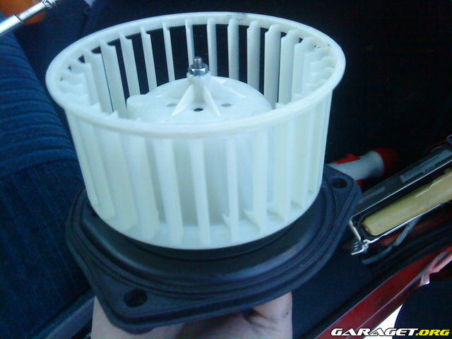

https://www1.garaget.org/gallery/archive/26826/531207_8njz3l.jpg
nya cupefläkten skillnades syns ju klart och tydligt

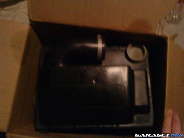

dax för en liten uppdate då man fick 1 trevligt packet av Peter "Pettan8 här på garaget" får tacka ännu en gång för luftburken
som sagt en orginal luftburk för volvo 940 turbo som kommer i från Pettan8 945 ltt
https://www1.garaget.org/gallery/archive/26826/533217_fsn11q.jpg
de fina paketet
https://www1.garaget.org/gallery/archive/26826/533219_k1t6la.jpg
paketet öppnat
https://www1.garaget.org/gallery/archive/26826/533220_7uaco0.jpg
jag och luftburken
monteringen lär bli i morrn på dagen då de e på tok för mörkt/kallt ute nu
hoppas att denna burk kommer funka bättre än feltemas öppna filter=D
får itne glömma och tacka peter ännu 1 gång=D
va allt för nu
