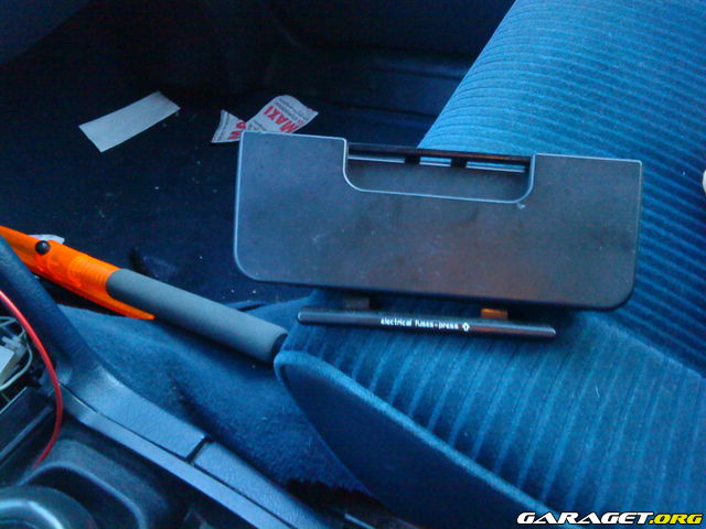

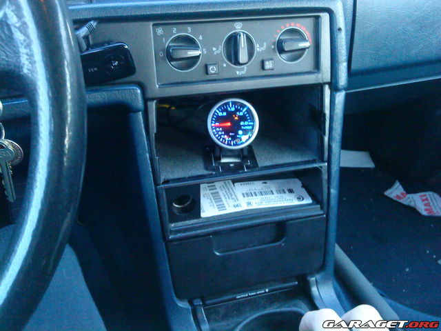

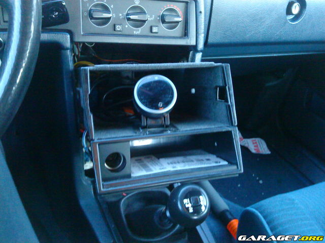

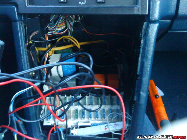

händer så lite så tog lite kort när ja va ute och satt tillbaka överväxel relät tog ur de för nåndag sen för och kolla nret på den..
så häre stått 1 par dagar då jag inte orkat gått ut med relät=D
https://www1.garaget.org/gallery/archive/26826/596791_p3twr3.jpg
https://www1.garaget.org/gallery/archive/26826/596792_osneh8.jpg
trevliga el centralen
https://www1.garaget.org/gallery/archive/26826/596795_4jcdor.jpg
https://www1.garaget.org/gallery/archive/26826/596797_bg4wth.jpg
allt tillbaka som de ska va

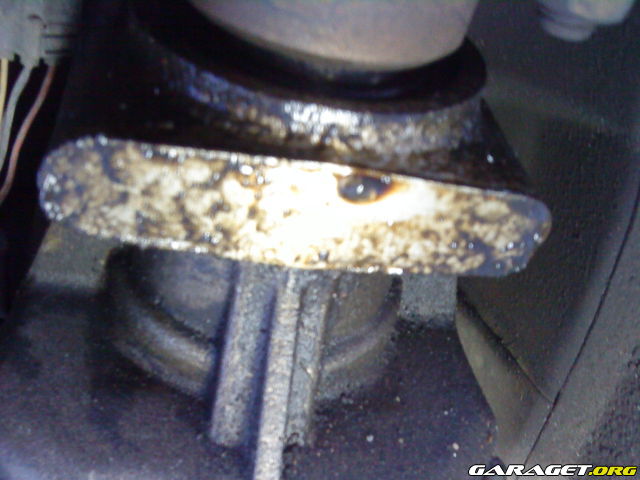

då va man ute och ålade under bilen och kollade kablarna till v-lådan "overdriven"
uppenbart läcker overdriven olja så alla kablar va dränkta i torr olja
gjorde rent dem och hoppades på att de skulle funka men uppenbart så funkade de inte antar att de är lådbyte kvar om man vill ha en 5ans växel

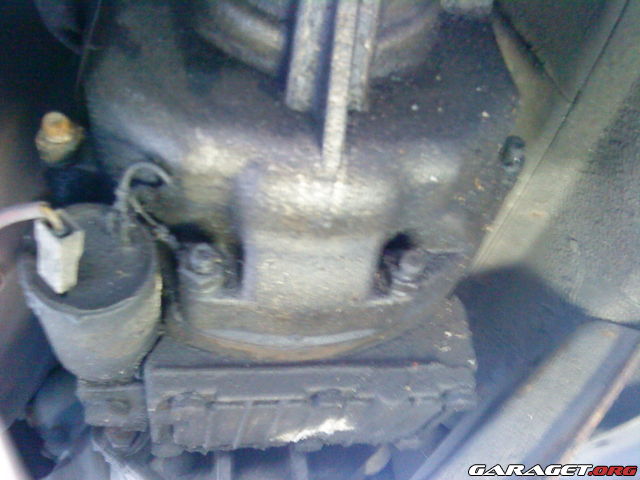

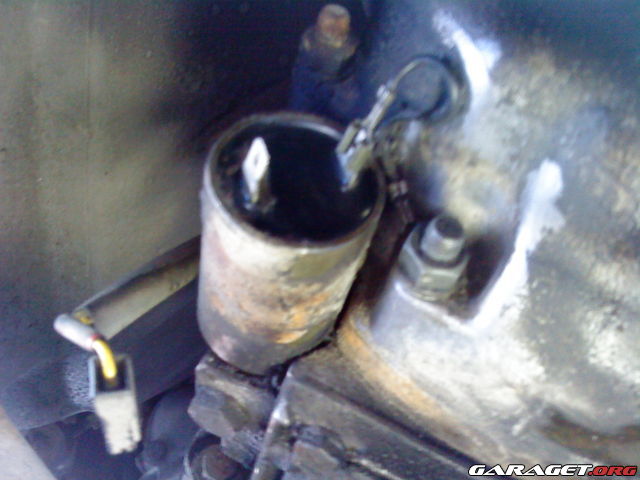

lite bilder på prylarna
https://www1.garaget.org/gallery/archive/26826/597373_jht8g2.jpg
hur de såg ut innan man börja
https://www1.garaget.org/gallery/archive/26826/597375_mv104m.jpg
aningen för mkt blöt olja mellan tillstats"overdriven" och kardanen
https://www1.garaget.org/gallery/archive/26826/597376_bzyd8z.jpg
kontakt ytorna blev bra mkt renare men resultatet blev inge anorlunda
https://www1.garaget.org/archive/27/26826/95228/95228-1286601.jpg
passa även på ta kort när man ålade där under=D
nån som har nån ide om de går och få liv i overdriven igen? menar känns ju inte tex lönt och renovera den när en m46 låda får man för 1 par 100

har inte läst hur mycket felsökning du gjort men här är några tips:
1. Kolla oljan, för lite olja i lådan så går inte OD:n i
2. kolla så det är rätt olja i lådan, ska vara automatlådeolja
3. kolla så du får ström på solenoiden, 4:an måste vara i, jag har varit med om att  växelllägesgivaren gett upp

grejjen är ju den att han går i och funkar så länge man inte gasar minsta lilla gas så slänger han sig enr på 4an enligt volvo kunde de bara va kabel lr oringarna:S
Volvo_Mannen skrev:

det låter mer som för dålig oljenivå, då hoppar dom i & ur lite när dom själva känner för det

Det är lätt att kolla, nivåpluggen sitter på vänster sida på lådan, se till att bilen står på jämt underlag och plocka bort pluggen å in med lillfingret, nivån ska vara typ 1cm under nivåpluggen
