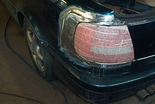

Bak användes en Audi Sedan årsm 2001 baklucka samt lysen från samma bil. Det var inte bolt-on heller smile
http://img.photobucket.com/albums/v391/Ronicollin/20.jpg
plåten runt baklysena är även från en A4 sedan 2001
http://img.photobucket.com/albums/v391/Ronicollin/24.jpg
