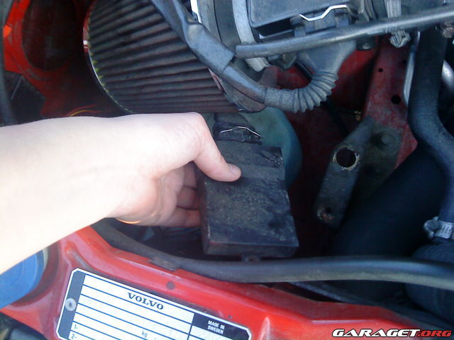

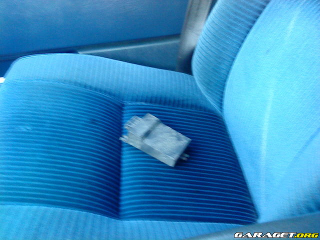

Tänkte då göra en liten uppdate satt och kolla på  BSR Steg 2 då kom jag ihåg de eviga tjatet med att äre trimm så ska turbo+ bort enligt vissa .. så då blev jag sugen på och gå ut och prova
kopplade ur turbo+ boxen filmade stannade kopplade in boxen  filmade så ni får se skillnaden
inga gnäll på att trycket sjunker då packningen mellan dump och turbo saknas

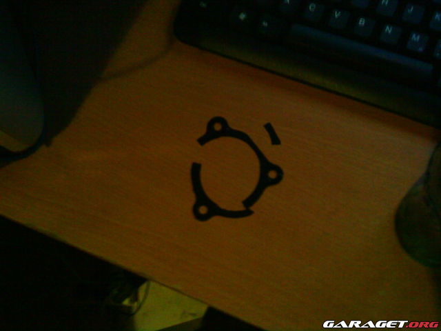

anledningen till att trycket sjunker måste köpa en ny lr 1packnings ark och skära ut sj skjutit upp de för länge nu sad

hmm den laddar ju exakt lika mycket med turbo+ som utan? 1.0 i laddtryck är det båda gångerna?
Så det verkar ju inte vara någon större skillnad i laddtrycket iallafall. Men det kanske känns när man kör ändå?
Ratthållare PÅ Elite Nivå
5 650 Inlägg
4 juli 2009
#453
märks inte mkt när laddet redan är höjjt  bara att laddtrycket är på max vid lägre varv fortare när den är på
syns ju i filmerna med att den når 1.1 bar mkt fortare när boxen är på så ska man ha mer kräm än man har nu så börjar de nog bli bra överflödigt
men skulle bilen ha fabriks laddtrycket så hade de vart 0.5 bars ladd utan boxen och 0.9 med den.
