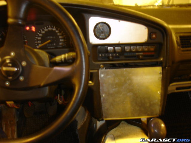

https://www1.garaget.org/gallery/archive/90027/869066_6kcgrp.jpg
Den idén om mätarens placering hade jag tänkt att sno från en kille på zatzy, ej min bil! Ska ha 2 mätare placerade där

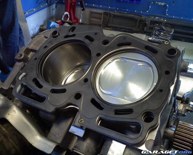

https://www1.garaget.org/gallery/archive/90027/869071_rxhf1z.jpg
fyralagers 22B packningar i stål

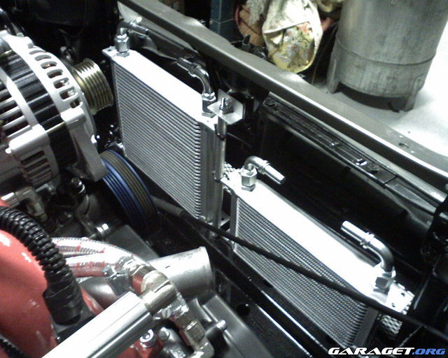

https://www1.garaget.org/gallery/archive/90027/869073_a4kfor.jpg
19raders oljekyl till höger och 30raders vätskekyld Ic till vänster

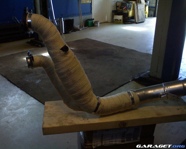

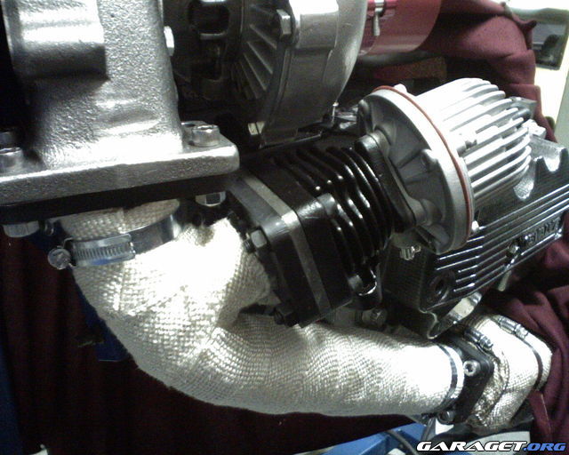

https://www1.garaget.org/gallery/archive/90027/869074_o3o0bg.jpg
https://www1.garaget.org/gallery/archive/90027/869075_5q53bb.jpg
downpipen i färdigt skede
Dessa bilder är lånade från 555subbie som byggt motorn

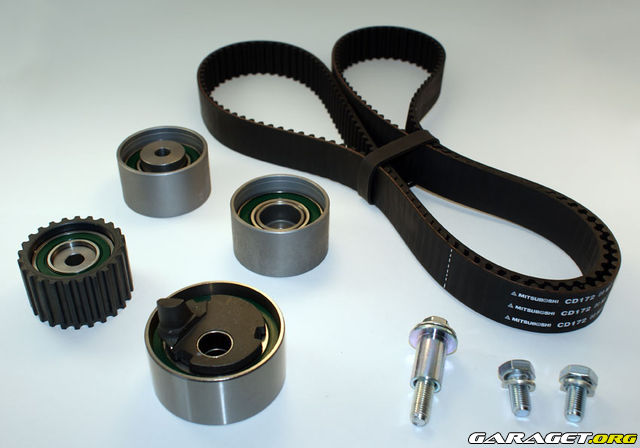

6 mars 2010

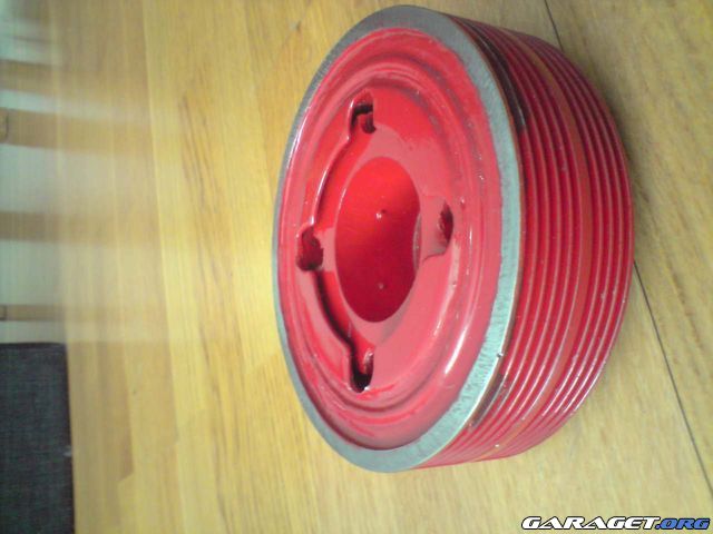

https://www1.garaget.org/gallery/archive/90027/871433_lzf1pc.jpg
Kamremskit beställt från USA, och kamremskåpa beställt från Subaru i skövde smile, väntar ivrigt på delarna, passa även på att måla om ett remhjul till röd istället för blått.

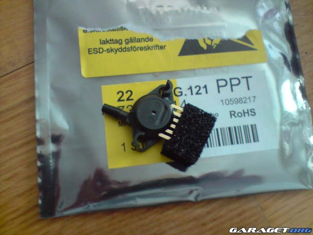

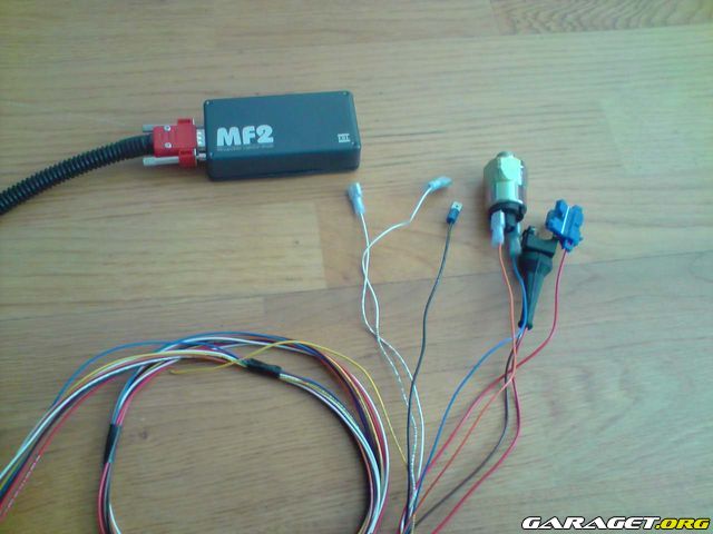

10 mars 2010
https://www1.garaget.org/gallery/archive/90027/874603_r4u6st.jpg
Mf2 sprutet med färdig kabelhärva

Remhjulets nya färg

MAP sensorn

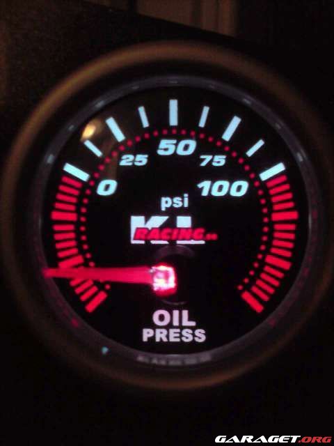

https://www1.garaget.org/gallery/archive/90027/874606_lmocw9.jpg
En av de 4a mätarna som ska andvändas
