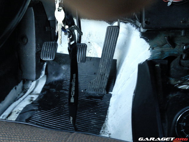

tömt golvet o skrapat det   har även målat det  liggen en enkel gummimatta som inte väger mycket alls

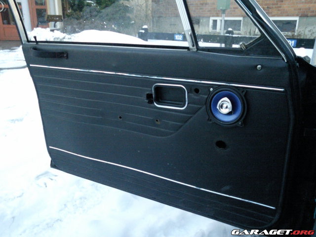

https://www1.garaget.org/gallery/images/78/77545/77545-77d05e17f2dd7eb3da1c0f405dce7e47.jpg
dörrar urplockade så mycket som det går  kapat ur plåten tagit bort all extra vikt i dörrarna  men har kvar kortången klädd i skin bara för att den ska gå igenom besiktningen .

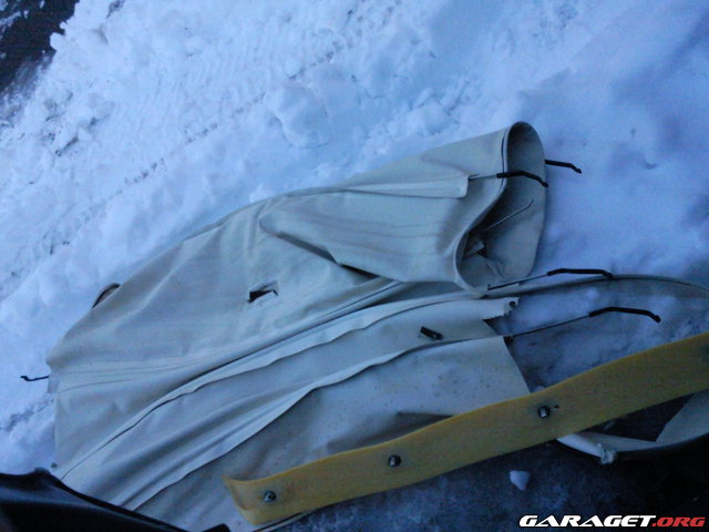

https://www1.garaget.org/gallery/images/78/77545/77545-7d9bdd442b3a73e2ad06ab43161d61d0.jpg

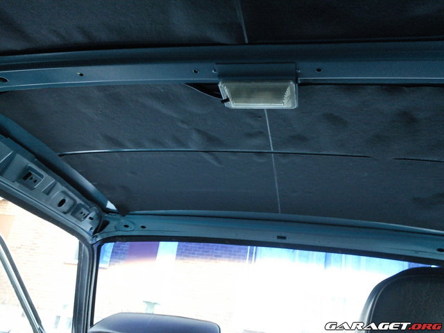

o där flö innertaket ut med allt som hör till  det vägde rätt mycke det där taket

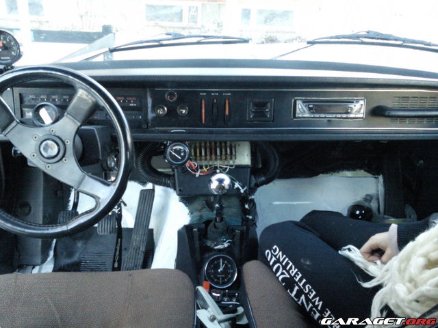

har tagit bort allt i plastväg o satt upp kablarna  men ska dra om alla kablar lite bättre tänkte ja  och ska även bygga om panelen och de

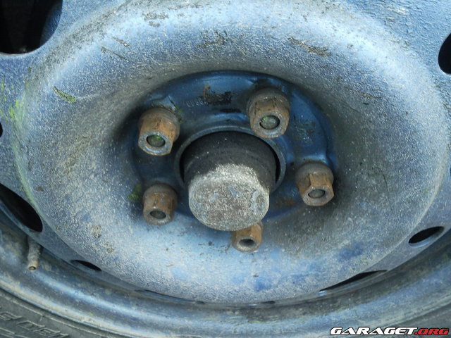

https://www1.garaget.org/gallery/images/78/77545/77545-6eeccbb651c516ab6abc6efd5eea7f79.jpg
hmm vet inte vad förra ägaren sysslat med men hitta många fel nyss ett av felen är ju att han har lyckats dra av bulten till hjulet . o då menar ja inte att den gott av. utan att bultens svetts  gott av så att bulten går inte o dra ut XD blir nog o kapa tror jag tongue

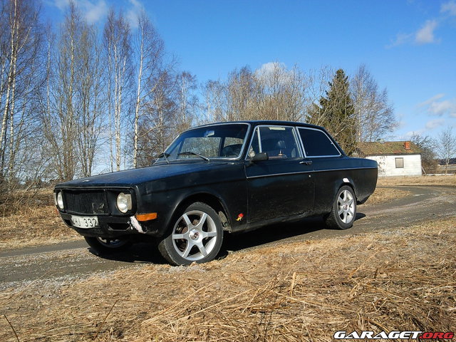

https://www1.garaget.org/gallery/images/78/77545/77545-ca9125473208cea77ab6274b18a594da.jpg

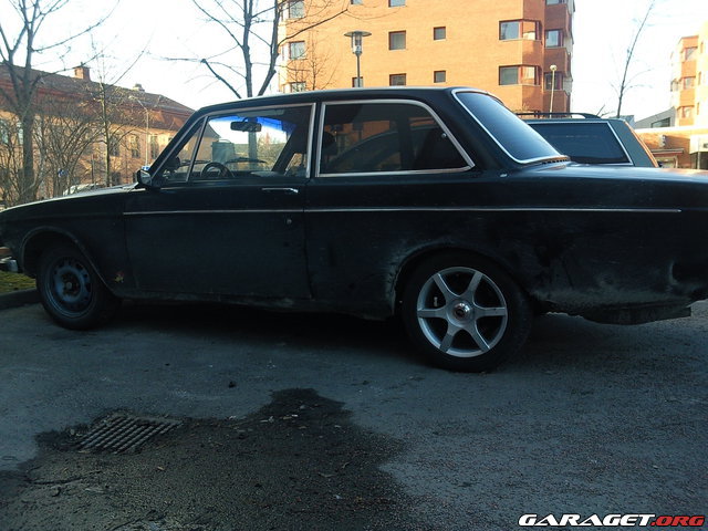

hehe blev lite bättre med alufälgarna  16" istället för 14" plåtisar
men visst bilen kan behöva lite tvätt  blir lätt skitigt i detta väder XD

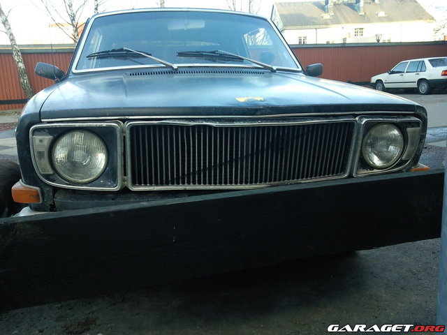

https://www1.garaget.org/gallery/images/78/77545/77545-e6a3d87bb04233b9077a5199c11081ba.jpg
f*n vad ja hatar folk som ska förstöra för andra bara för att ha kul nån som fick försig att sparka ingrillen  på ena sidan så fick räta så gott det gick .
men funderar på nät vad tror ni  då blir det isåfall  nät i grillen och runt lysena.

Det är rätt nice att stoppa nät istället för det som sitter orginal runt lysena och i grillen tongue
hade så på en gammel jävla epa jag hade, kan nog leta fram någon bild om du är intresserad av att se hur det blir ?  Men är ju dock snyggast att ha orginal : P
692 Inlägg
25 mars 2011
ah visst leta på (A) tänkte sätta när i mitten bara  tror det blir lagom silvernät såfall  ser bättre ut en insparkad grillXD

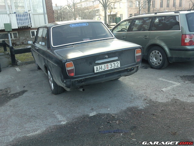

https://www1.garaget.org/gallery/images/78/77545/77545-749af523497c24a4fbe24cc1b8b8e903.jpg
vad tycker ni om nydragning av utblås avgassystem
tänkte sätta ut 3" pipor  2stycken en på var sida bak vid dom röda ringarna
eller jappsdämpare 3" där vad tror ni skulle det bli bra eller bara se konstigt ut ?

26 mars 2011
http://www.pixbox.se/pic_show_id16353170.html
här haru bild på när det sitter nät där ! smile är lite annars irl, lysena syns inte lika mycket som på bild.
692 Inlägg
26 mars 2011
hehe såg ju rätt nice ut . men ja tror ja bara tar nät i mitten smileo målar upp resten .

GTCOUPE skrev:
http://www1.garaget.org/gallery/images/78/77545/77545-749af523497c24a4fbe24cc1b8b8e903.jpg
1.NEJmad
2. JA
3. Försök få med en punkt eller ett kommatecken. Det blir otroligt mycket mer lättläst så, än om man bara skriver i en enda mening som inte har nåt slut utan bara fortsätter i all oändlighet
