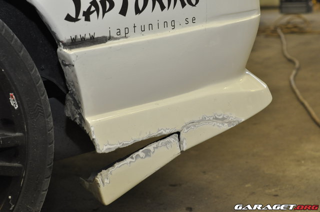

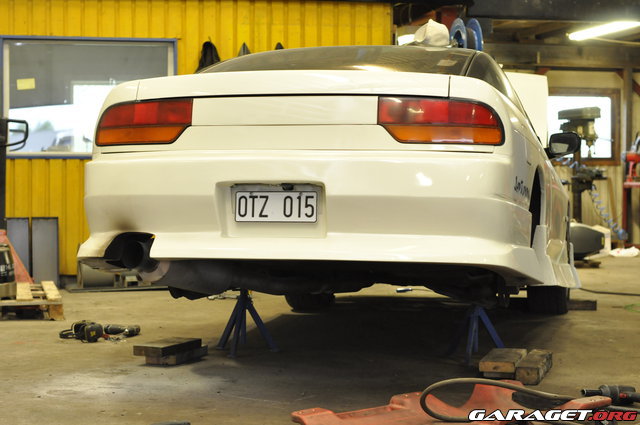

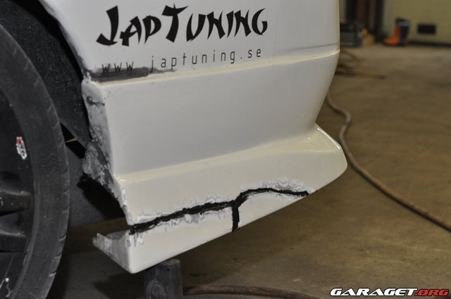

Fick ett ryck ikväll och var och skruvade lite. Började med att lappa ihop bakhörnet eftersom jag stört mig så mycket på det nu ett tag. Ser inge bra ut när det hänger i spikband.. wink
Sen hissade jag upp bakändan och kollade över i vilken ända jag ska börja byta bussningar... Sitter verkligen bussninger överallt i dessa bilar... Så jag vart matt och tar nya tag imorgon istället då det blir en heldag i garaget förut en snabbvisit och kolla lite folkrace! smile
Började med att backa upp på plank så jag kan få under en domkraft!

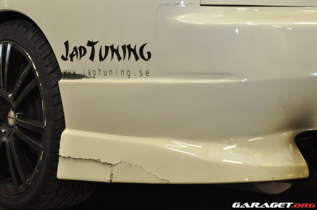

Förebild på skadan
https://www1.garaget.org/gallery/images/94/93720/93720-e181c331ecbaeabbd33fd381b2a5263a.jpg
https://www1.garaget.org/gallery/images/94/93720/93720-a663f47e53681ead1e9064e824bdee57.jpg
Börjat slipning
https://www1.garaget.org/gallery/images/94/93720/93720-5f71801ce83ba5a18790c3542f5b398c.jpg

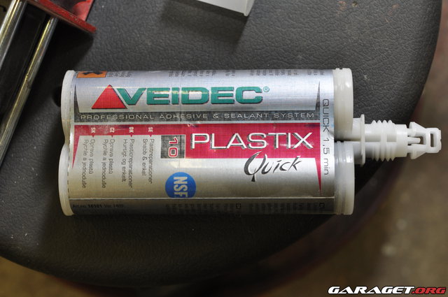

Världens bästa medel när man skall laga plast! smilehttps://www1.garaget.org/gallery/images/94/93720/93720-d93762a8f20b80e0f6c1690bb656b15a.jpg
Satt dit limmet. 1.5 mins härdningstid! GRYMT! (använder det mycket på jobbet)

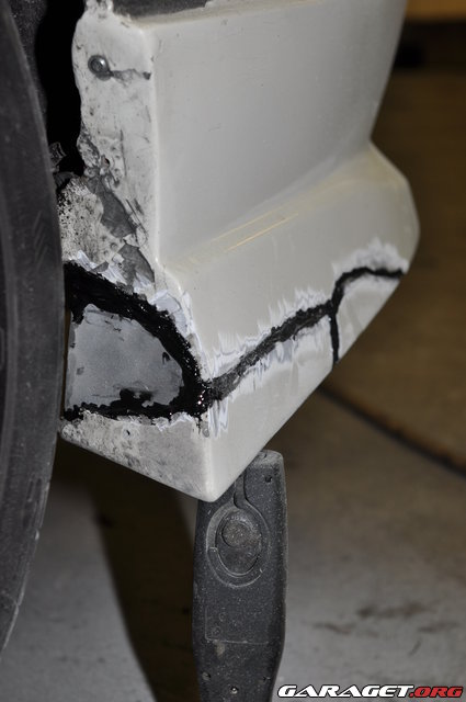

https://www1.garaget.org/gallery/images/94/93720/93720-15ed2511da3c37b5f732775e17f2e69a.jpg
Tog och klippte till en aluminiumbit som jag limmade fast med veideclimmet igen på in och utsida. Blir att glasfibra utanpå det där imorgon.
https://www1.garaget.org/gallery/images/94/93720/93720-1aec85808f81b90851c3c048d0c552c8.jpg
Sen rök bakhjulen för att undersöka vart man skulle börja att lossa. Vart lätt kallsvettig baki nacken när jag började inse vad jag gett mig in på...https://www1.garaget.org/gallery/images/94/93720/93720-5f5553c741ddbf59136befd892931c55.jpg

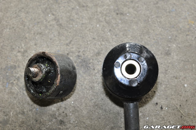

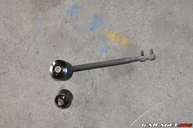

Vart inte så högt tempo i garaget idag.. Var segt men fick lite gjort iallafall. Bytte bussningar fram båda sidor, staget som går från bärarmen och framåt. Dom är förövrigt fyllda med någon smet som rann ut när jag försökta skruva lös bulten..
Vart fram me rondellen och kapa på varje sida och sätta dit nya bultar och muttrar. Vart kanon me nya bussningarna. Satte i såna där "mellanlägg" till de 4 stora bussningarna i subframen bak. Vart MYCKET bra resultat. Wheelhopsen försvann totalt smile Sen så kunde jag inte låta ratten bara ligga och ligga så den tog också  plats i kupén! smile
Syns viss skillnad. Vart omöjligt att bryta i staget så att bussningen flexade.

Kletet kan väl vara sånt lim som används för att styva upp original bussningar som man sett användas här på forumet.
