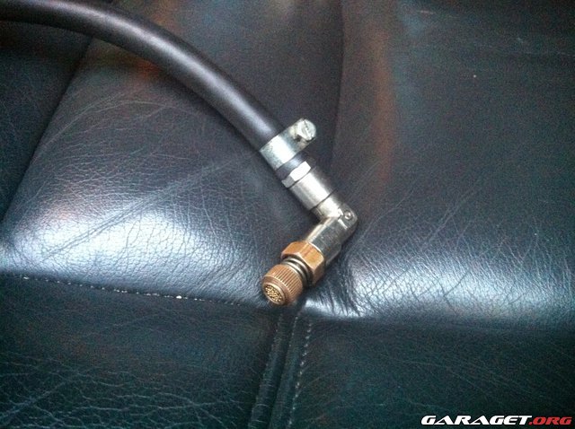

Tog en koll idag igen för att försöka leta upp alla slangar och visst fanns dom där! MEN istället för att dom sitter kopplade i magnetventilen så har snubben kopplat ihop vacumslangen från wastegaten och från turbon med ett T Kors och så satt den här på en slang från t korset också (BILD) Är det en såkallad Pysventil eller vad är det för något? för den bara låg där och satt inte fast i något!
Men jag och min kompis funderade lite och satte dit alla slangar på magnetventilen och det märktes väll ingen skillnad på bilen men det var inga ryckningar i den vilket det inte var förut heller! men men vi tog och körde en liten repa och testade med en laddmätare för att se vad den ladda, gasade upp den 2-3 gånger utan att den gick över noll! sen nästa gång jag gasade på, då jävlar sköt det iväg nåt som bara den och hann bara uppfatta mätarn till 0.5 innan det small/ryckte till i hela bilen. trodde jag skjutit någon slang först!
men sen åkte vi in och kollade, hittade inget konstigt men sen kom kompisen på att han hade en obd ll läsare för audi men den funkade här med och fick ut felkoden p0243 (Turbocharger Wastegate Solenoid 1) Och vi nollade koden och testade igen och den laddar inte bra jämt utan bara ibland så skjuter det iväg och rycker till sådär igen och felkoden kommer upp direkt!
Så vi tänkte lite och kom fram till att det kanske kan vara själva wastegaten, den luckan inne i turbon som öppnar och stänger för laddet eller vad man ska säga att den kärvar så den inte öppnar som den ska och då skjuter det på lite för mycket och då kommer rycket till som en spärr om att nu blev det för mycket!
Vad tror ni om detta?

Ventilen på bild är nog en ventil som öppnar vid visst tryck men den hör ej hemma på din bil.
Du borde nog koppla in din magnetventil normalt igen.
Har du kört bilen förrut utan problem?
Om du monterar din magnetventil på luftburken så ska den översta slangen gå till turbohuset, den mellersta till wastegaten och den nedersta till insugsslangen efter lmm.

Jimpstyle skrev:
Okej men anslutningsnipplarna ser ju ut så att det är en som går rakt upp sen går det ju en under kabeln och sen en ut på motsvarande sida, hur har du kopplat om man förklarar det så?smile
Den som går rakt upp ska kopplas till turbohuset. (Översta
Den som går under kablen ska kopplas till wastegaten. (Mellersta riktad horisontellt mot torpedplåten)
Den på motsvarande sida ska kopplas in i slangen efter luftmassemätaren. (Nedersta riktad mot växellådan)
Den mellersta och nedre anslutningen sitter närmast varandra och den övre sitten långt ifrån de båda andra anslutningarna på ventilen jämte anslutningen till sladdarna.

Jimpstyle skrev:
Aha jag tror inte vi tänker riktigt på att den sitter likadant! jag har aldrig haft dit den i org fästet då den aldrig använts förut så visste inte vart den skulle sitta! jag har kollat utifrån hur jag har den på bilden längre upp i tråden!
Jaha, jag tänker på när den är monterad på plats, den ska sitta i hörnet på luftburken under luftmassemätaren och fäst på plats med det lilla clipset på ventilen.
Ska kolla på din bild så kan jag ge bättre beskrivning.
749 Inlägg
8 september 2011
Anslutningarna från vänster till höger på din bild ska sitta:
Den vänstra till luftslangen efter luftmassemätaren.
Den mellersta som pekar rakt upp ska kopplas till wastegaten.
Den högra ska kopplas till aluminiumhuset på turbon.

Tack som fan för ditt svar:) för när jag kollade så hade vi satt fel på den till luftslangen och turbon! så jag böt dom och testade sen att köra och den där ryckningen som kom förut och skenladdet är borta:D ska åka in till en polare efter jobbet och nollställa felkoden och sen se om den återkommer! ska även sätta dit laddmätaren så jag ser hur mycket den laddar:)
