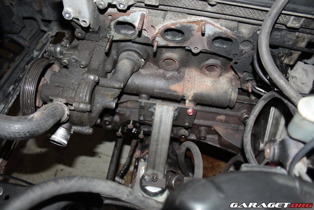

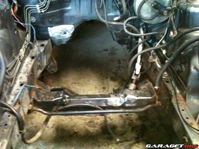

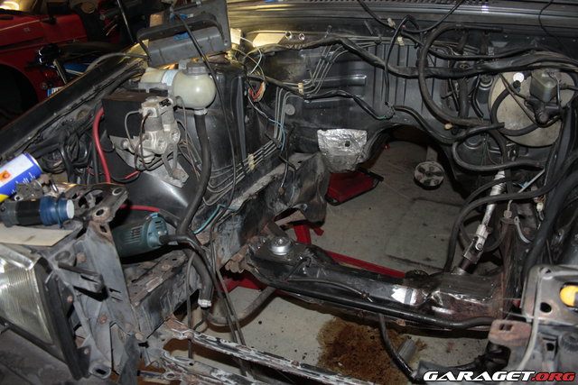

Volvomotorn & låda lyftes ur och orginal motorfäste kapades bort, då blir de såhär tomt!
https://www1.garaget.org/gallery/images/79/78246/78246-df71578d08356fbccab09036af24ea98.jpg

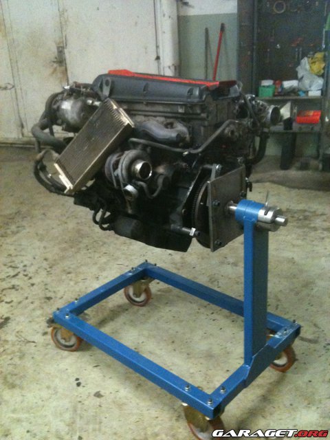

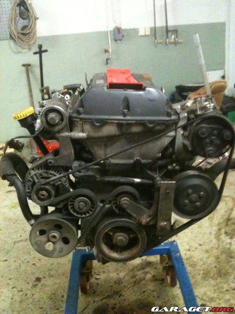

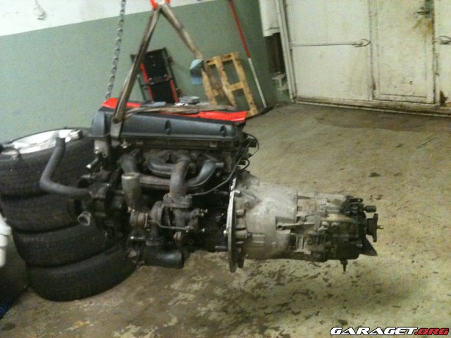

En donatorbil köptes, Saab 9000 2.3t men har tyvärr ingen bild på den men här är i alla fall motorn urlyft och uppsatt i stativet:)
https://www1.garaget.org/gallery/images/79/78246/78246-534bd68e16827452e1b67b6bd86cd709.jpg
https://www1.garaget.org/gallery/images/79/78246/78246-36fe0c87d1dfd941682d39b7fb33abb2.jpg

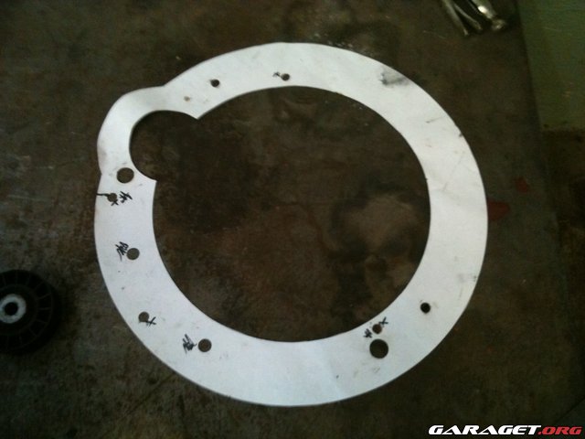

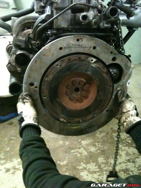

Hittade ritningar på en adapterplatta som enligt uppgift ska funka. Här är den utskriven på papper bara för att se så den inte är helt åt helvete
https://www1.garaget.org/gallery/images/79/78246/78246-e4621eaa411995a1774b9358d63379c2.jpg

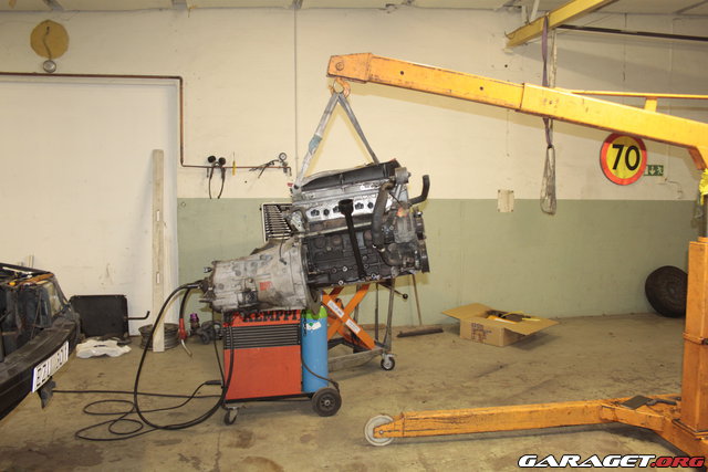

Vi köpte även en ZF låda från en bmw m3, dock ingen bild på den lös!

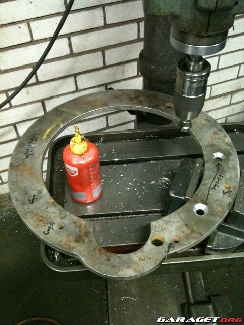

Lämnade vidare ritningen till ett företag som håller på med vattenskärning och såhär blev resultatet.
https://www1.garaget.org/gallery/images/79/78246/78246-979d34dd68ca2fa0cc58bf8c5b3c04a0.jpg
Efter lite försänkning!
https://www1.garaget.org/gallery/images/79/78246/78246-04b7b4a4344fae1f01ea4b7ce3ed1181.jpg

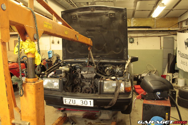

Kör en Update till när man ändå ligger hemma och är sjuk!

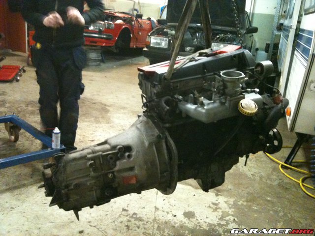

Nästa steg var att lyfta i motorn för att se hur gott om plats de är
https://www1.garaget.org/gallery/images/79/78246/78246-3564350d11ee31576627c91e3d373446.jpg
https://www1.garaget.org/gallery/images/79/78246/78246-62689acab8d549490c627363d975a34c.jpg

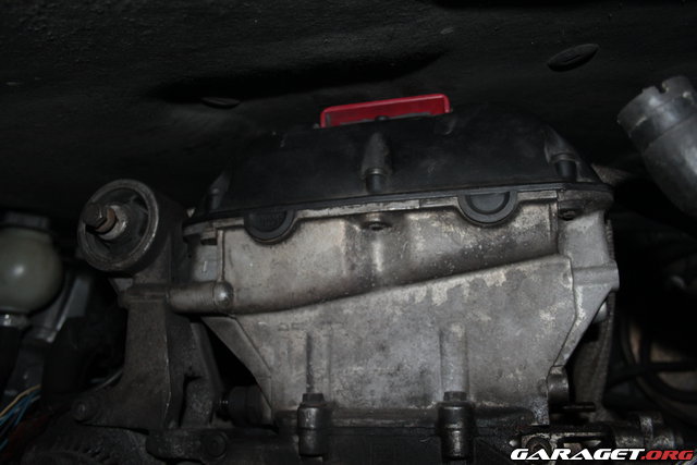

De visade sig att Saab motorn blir jäkligt hög när man rakställer den så blir sjukt tajt på höjden, men tajt är väl de bästa eller?wink
https://www1.garaget.org/gallery/images/79/78246/78246-390cad200d558fffff7d8f56e305ea11.jpg

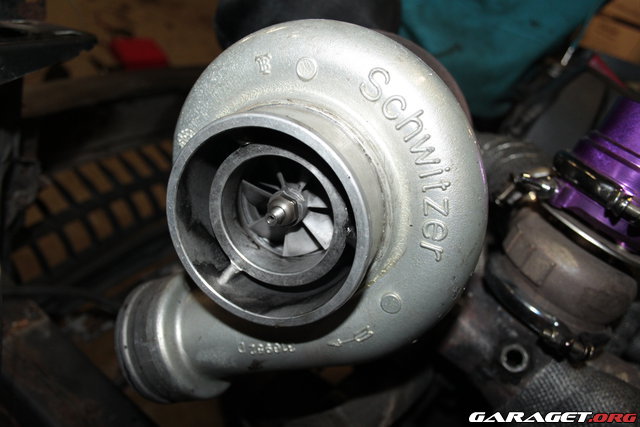

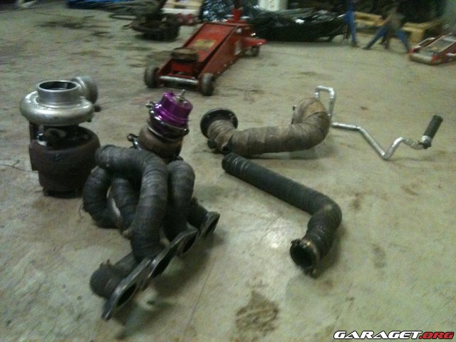

Vi fick även tag i ett perfekt kit som får bli första setup när den har gått igenom reggningen:) Grenrör byggt för rakställd Saab spis, wastegate & en Schwitzer turbo som tidigare suttit i en Opel!

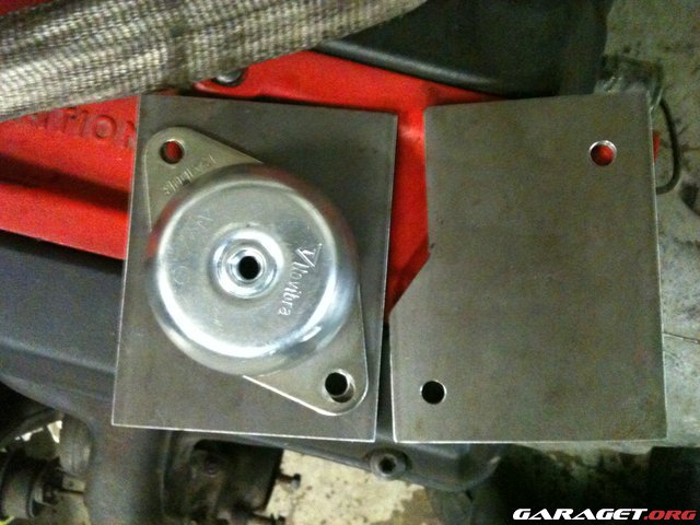

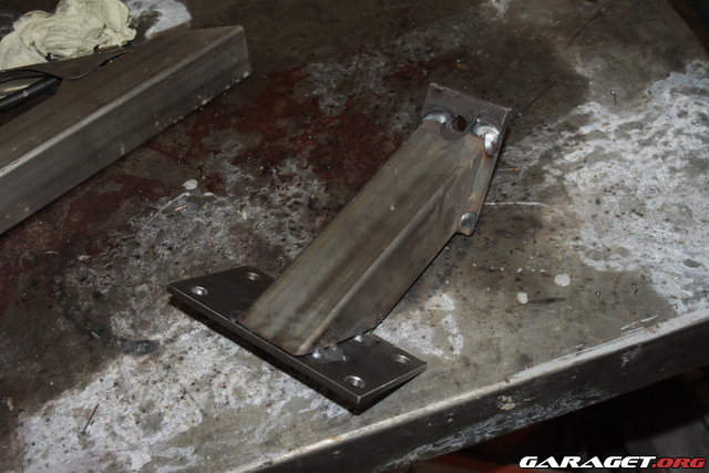

Då vart de dags att börja bygga motorfästen! Här har vi yxat till ett par plåtar som vi ska svetsa på varje sida om framvagnsbalken i dessa skruvar vi sen våra motorkuddar. "kuddarna" är vibrationsdämpare som används inom industrin, men dom är hållbara och riktigt stumma så de blir bra:)
https://www1.garaget.org/gallery/images/79/78246/78246-5757e4b00bc15856ba9e773b4989f75e.jpg
Dålig bild men här är båda plåtarna häftade på framvagnsbalken och en "kudde" provmonterad!
https://www1.garaget.org/gallery/images/79/78246/78246-37bf30513768db132bd3c8513aa283fd.jpg

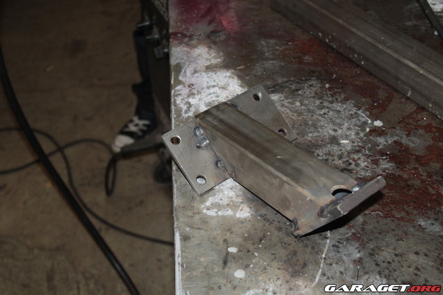

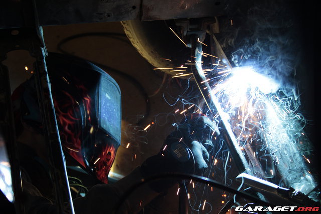

Dags för helsvetsning:)
https://www1.garaget.org/gallery/images/79/78246/78246-80080b9dec2a7d14149d5bfb10612703.jpg
https://www1.garaget.org/gallery/images/79/78246/78246-35505bcef0811d75382d6c889dceae61.jpg
Här är resterande bit av motorfästet på förarsidan tillkapat och delvis svetsat
https://www1.garaget.org/gallery/images/79/78246/78246-d3e577be723081b74eae6838b8808632.jpg
https://www1.garaget.org/gallery/images/79/78246/78246-ea21905bffeb2acc3dfc2c9cd8b43c90.jpg

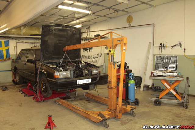

Sådär ja! Vågar man släppa?!tongue
https://www1.garaget.org/gallery/images/79/78246/78246-2c5512da354222e67df8d4a8baf9fa11.jpg[/url
Gick ju till och med att stänga huven:) (två polare på besök och NEJ han till höger är inte som han ska:P)

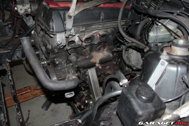

Svårt att se men tändkasseten ligger precis emot isoleringen, den ska ju ändå bort så de borde funka sen:)
https://www1.garaget.org/gallery/images/79/78246/78246-32c674ccf4eb10394af5ee509ce2f804.jpg

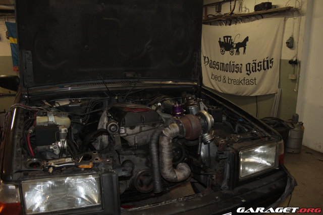

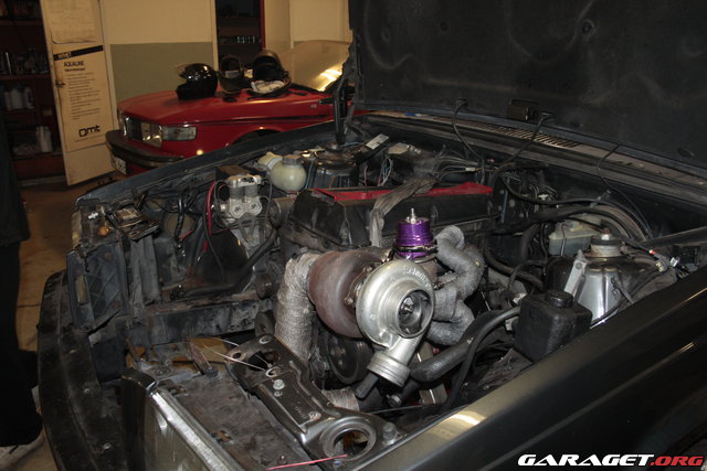

Vi var tvungna att hänga dit grenrör & turbo bara för att:P
https://www1.garaget.org/gallery/images/79/78246/78246-79f19883af3a99743374d406ba5b5b7d.jpg
https://www1.garaget.org/gallery/images/79/78246/78246-46189107bb8143c4e7087b0c61c60b68.jpg
