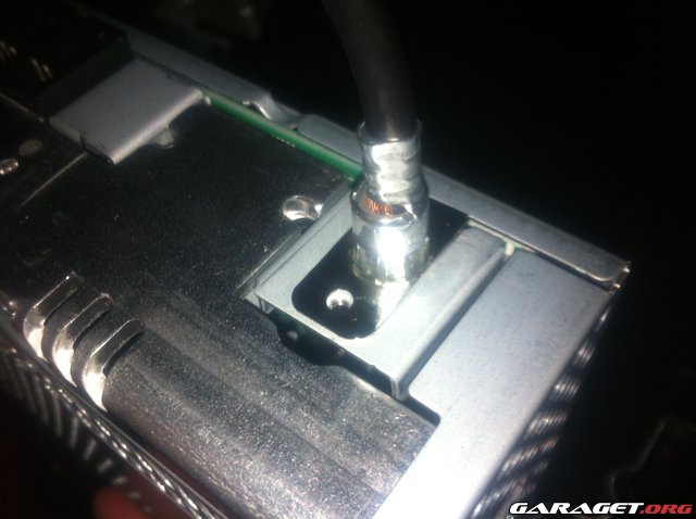

Hur ska jag lossa den här kabeln från stereon?
Det är en Clarion CY450 enhet det handlar om.

Bara dra rakt ut,,,, de kan sitta så in i,,,
Tackar för ditt svar. Det är som jag misstänkte då.
Känns dock lite vågat att bara dra, men jag har inget att förlora känns det som.

E som sagt bara antenn kabeln. ta en polygrip och greppa så nära stereon som möjligt och dra bara rakt ut. Sitter en "pigg" i mitten som kan ärja fast inne i stereon å då sitter de som fan men inget som inte går att lösa
