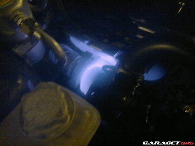

https://www1.garaget.org/gallery/images/173/172971/172971-c4b80dbcbed8aebf08698e1dd4960a3a.jpg
Ser ut som turbon är en kärnreaktor som löper amok på bilden, men den var bara härligt röd, kass kamera i mörkret! smile
Farsan och jag fixade oljereturen så den är tät nu, packningen var i två delar! roll sen ville han ställa upp laddet lite och prova kärran. Dundrade ut och skulle prova på en saftig start, ettan gick väl fint men tvåan i så hostade bara bilen och den dog.. öppnade huven och insugsslangen hängde fint bredvid! big_smile
Vågade inte gasa fullt då laddet blev på TOK för högt så måste sänka, 1.7bar kanske den var på? Sen så vart det för lite soppa i motorn då man saftade på, bredbandslambdan är verkligen ett viktigt och trevligt tillbehör! cool
Tips på bränsletrycksregulator? Linjär/progressiv?
Funderar även på vatteninsprutning, GIK har ju ett prisvärt kitt! smile

Turbon såg ju minst sagt radioaktiv ut ja:)

du vet att dom flödar 465cc först vid 3,8 kg bränsletryck så en ställbar btr är ju att rekomendera... och du har väl för guds skull kastat turbo + systemet i soptunnan??? lycka till...
Mycket värmestrålning iallafall! cool
Jupp, en sådan ska införskaffas! Tips på någon vettig, en progressiv som saftar på lite extra eller en linjär? smile
Och för guds skull är det borta.. vore inget vidare nu kanske..

ja hade tagit en linjär och en lite dyrare dom där billiga kina skiten är inte att rekomendera..
