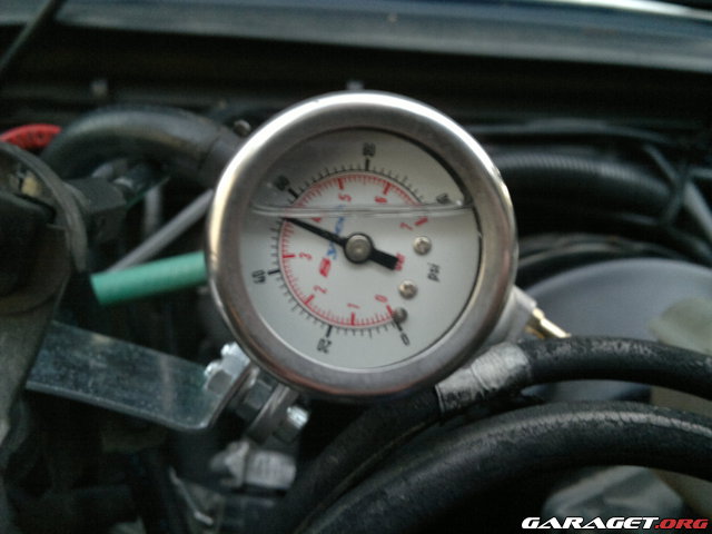

Tog och byggde mig ett ordentligt fäste för mätarna, såg ju som apskit innan! yikes

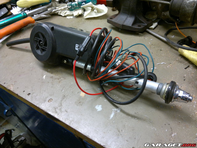

Har även fått tag i en elantenn!
Kopplade in den och den fungerar fint! Skönt när saker bara fungerar från början, och att det var fördraget med kablar gjorde en lite gladare! smile (dock så var kablarna till den vääldigt långa som ni ser på bilden, undrar varför..)

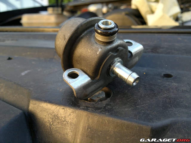

Original btr, finns en stämpling på den som anger 3.0 bar om någon vill veta det.

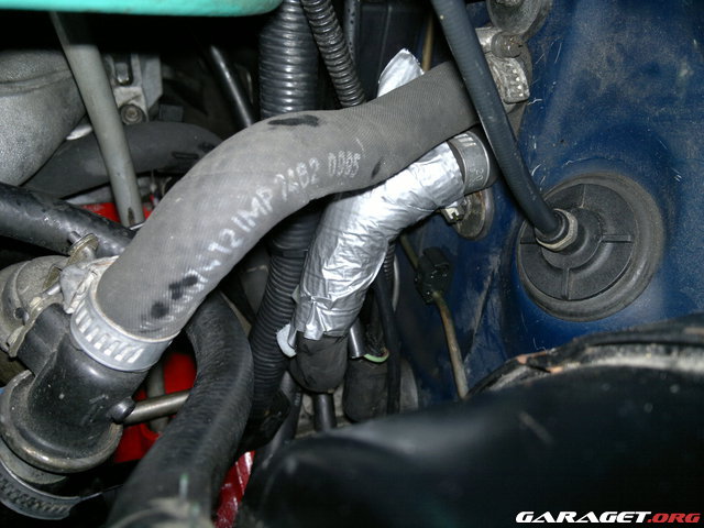

Var i Barkarby i lördags och strax innan man var hemma igen bestämde sig kärran för att tömma all kylvätska rakt på gatan.. Såg ju hur det rykte bakom så motorn gick inte tokvarm. Lite silvertejp och en god vän senare så stog bilen hemma och har stått där sedan dess.
Det var slangen till värmepaketet som gav upp, den var kass sedan tidigare men såg duglig ut vid motorbytet så körde vidare på den. Hade kortat bort det dåliga stället innan.

Silvertejp är fina grejjer, höll väl så tätt så man kom hem iallafall! yikes

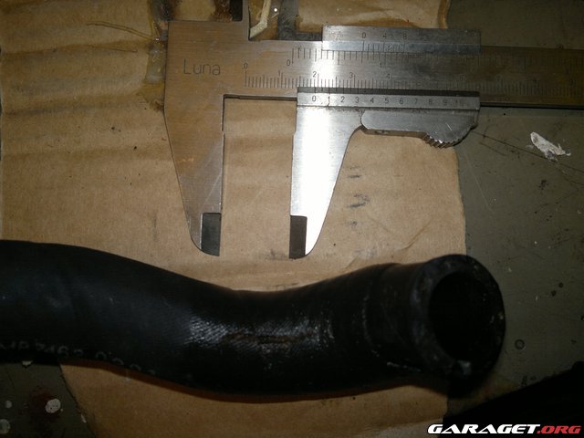

Här har vi boven, en reva som gick längs med slangen hade kommit väldigt snabbt och vräkte ur sig vätska. Skjutmåttet som visar ungefär hur stor den var.

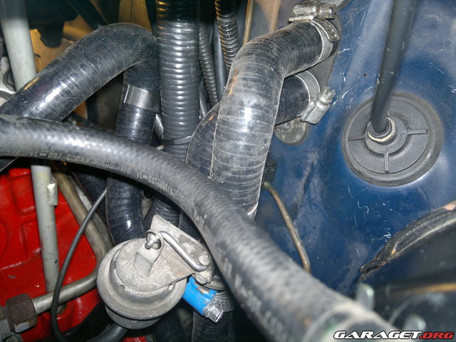

Nya slangar på! Nu lär det hålla, trångt var det vid bytet så hoppas jag inte behöver göra det igen på ett tag! roll

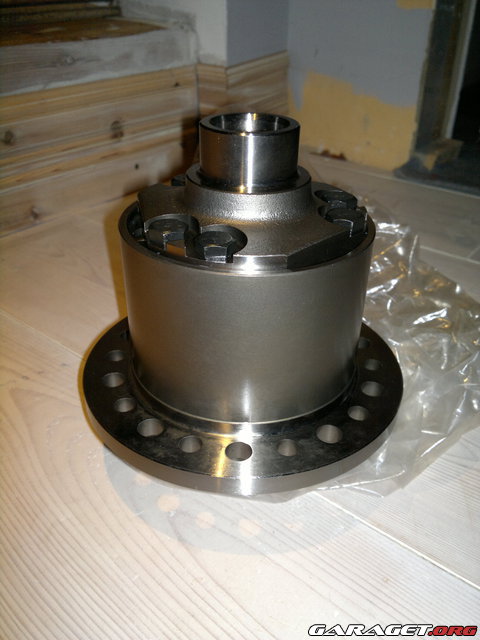

Vad gör jag då? Jo, fick ju hem ett paket med en liten men tung pryl som ska dit! cool
https://www1.garaget.org/gallery/images/173/172971/172971-50669e29c33926f153062c980501ee87.jpg
Torsendiff! big_smile
Kommer langa upp mer bilder på hela bytet sen nästa vecka, förhoppningsvis blir det test också och se om den levererar!
Förövrigt är laddet uppställt till 1.5 bar nu, släpper på 2:an iallafall på torrt.. roll får hoppas diffbromsen gör så att kraften går ner i backen då!
