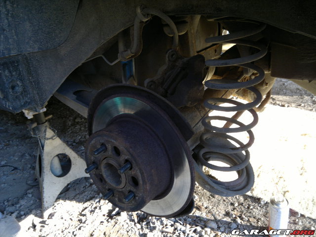

Så ser det under vid bakaxeln. Bakaxeln och tillhörande prylar runt om har ett lager rost men inget märkvärdigt, ska nog fixas upp så blir det lite finare under. Blir nog mot våren troligtvis.

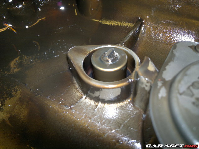

Hastighetsgivaren, den ska ut en bit nu när torsendiffen kommer in. Risk att det tar i annars.

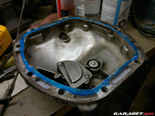

Ett tunt lager packningssillikon på difflocket.

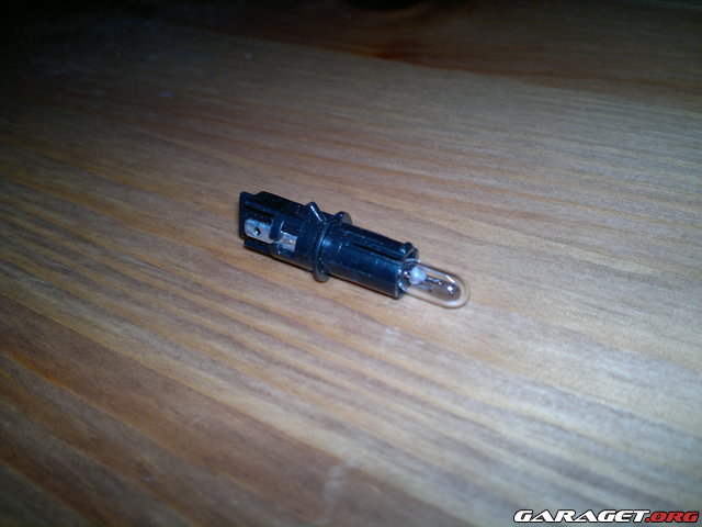

Dessa sitter bakom knapparna, och är dyra som fan! 70kr styck på Volvo, men fick hosta upp det för 3st.. hmm
