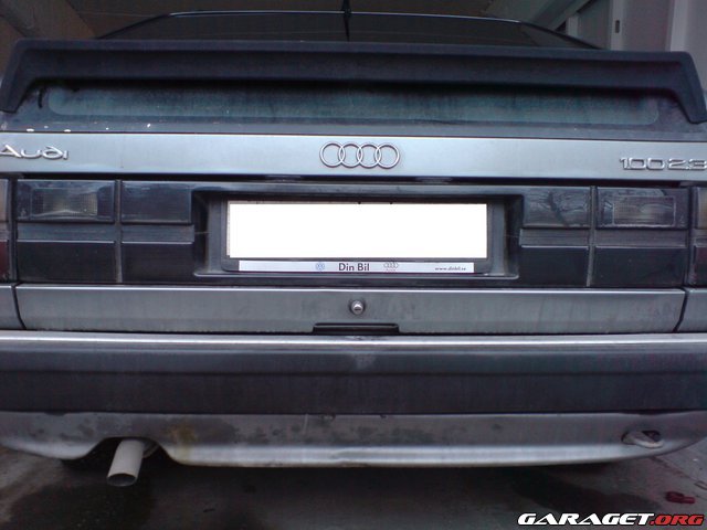

Länge kollat snett på den gamla 4 kantiga 80 talaren från Audi i form av 90 quattron med B2 karossen.
Man har ju sett nån enstaka som har fått ner lite mer motor under huven vilket inte gjort saken sämre.
I alla fall så dök det upp en 85a svart 30 mil bort, utan bild i annonsen som tur var annars hade det nog inte varit mitt garage den skulle stå i nu.
https://www1.garaget.org/archive/7/6651/314128/314128-2973605.jpg
https://www1.garaget.org/archive/7/6651/314128/314128-2973604.jpg

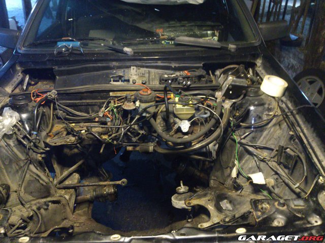

fanns/finns en del att göra men det fanns ju annat i mina planer också då jag på vägen hem passade på att hämta upp en 20V 5a i form av AAN från en S6 -95a och en växellåda från audi 100 quattro.
Då jag inte är tokerfaren utan bara lite hemmapulare så sattes målet att den ska vara på vägen lagligt sommaren 2013 så får vi väl se hur det går.
Detta va ju en stund sedan, september 2012 närmare bestämt
Då den fina arbetslokalen inte är särskilt isolerad som ni ser så har det tagit en stund
öser på med lite bilder tills vi är i kapp.

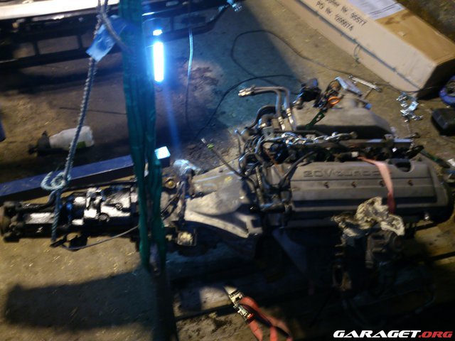

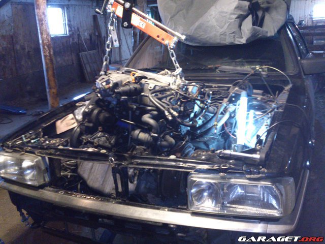

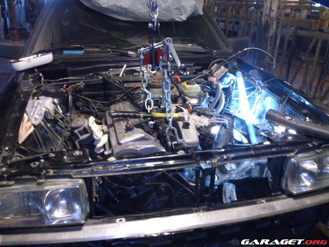

Vaskade av motorn o låda
Fick tag i ny koppling snabbt o smidigt som verkar passa kanon
https://www1.garaget.org/gallery/images/7/6651/6651-48b57c2d681f39d9b58df896710e33f9.jpg
Sådär nöjd med jobbet som låg framför

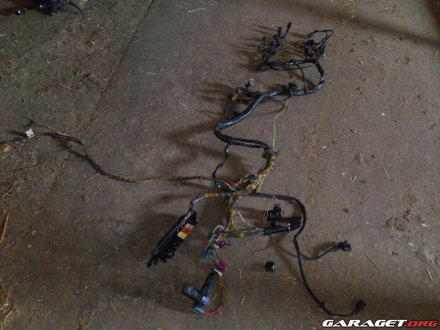

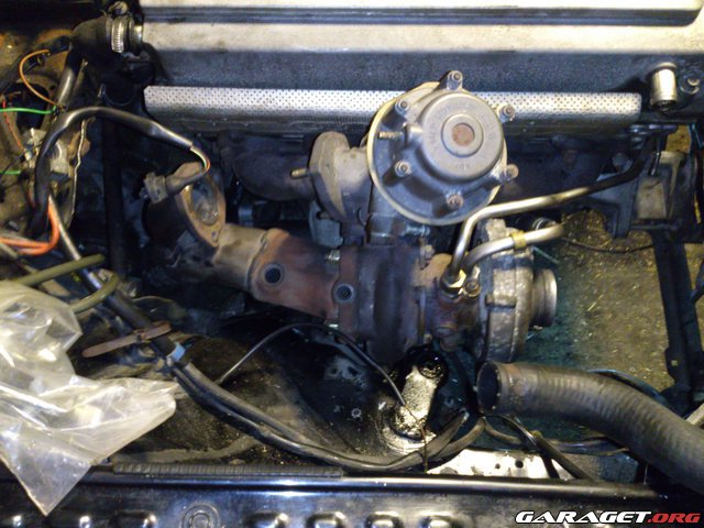

Lyckades slå ihop servon med pump från A6 V6

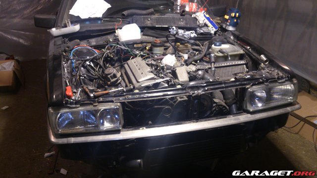

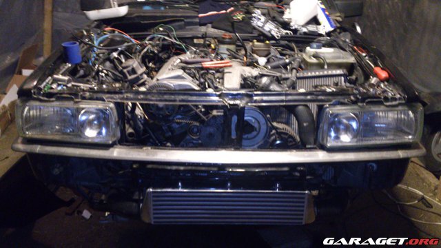

Här har ju även IC börjat testmonteras
https://www1.garaget.org/gallery/images/7/6651/6651-ace0d1564e4d65bfbd3e7028224ee4b0.jpg
Lite vatten, coupe kylare med hemmabyggd kåpa o fläkt från A6 V6

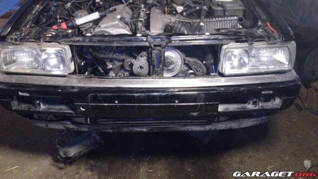

https://www1.garaget.org/gallery/images/7/6651/6651-41112d8ff10c6067e6778cfee4ce8ace.jpg
Inpassad och svartlackad för att inte vara så skrikig

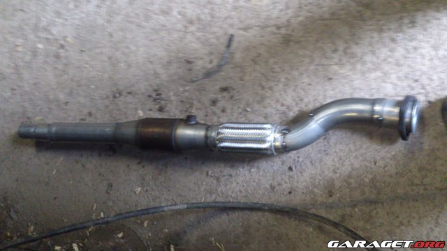

Slängde ihop en bit avgas från S2 dp'en till bakre avgaset
https://www1.garaget.org/gallery/images/7/6651/6651-c6b136056e6fd48a1cc61614d9afad61.jpg

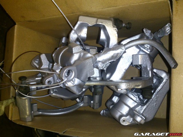

S2 bromsar fram och S6 bak är planen.
https://www1.garaget.org/gallery/images/7/6651/6651-bcba9447fc5b8aca2a5a2799513196ab.jpg

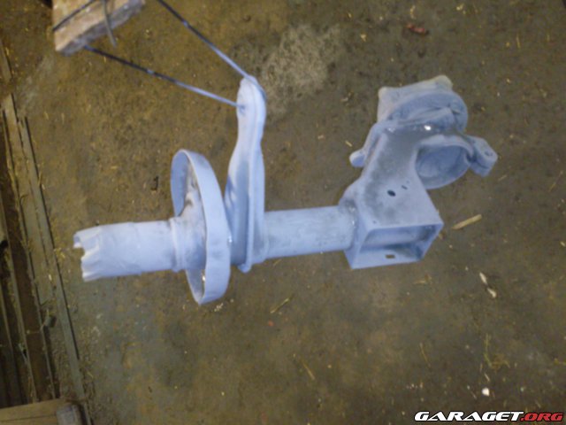

efter x antal timmar i elektrolysbadet + lite färg
https://www1.garaget.org/gallery/images/7/6651/6651-d8aa8f7b901a1a08bf5247daf7cd9d48.jpg

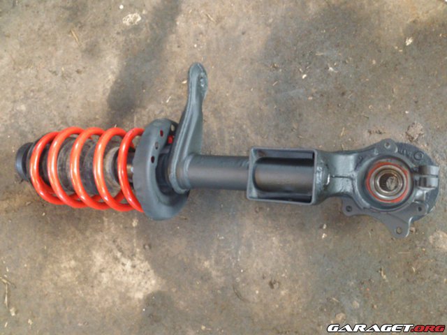

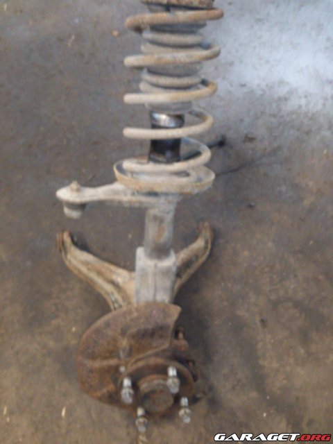

Fjäderbenens tur att bli lite finare
https://www1.garaget.org/gallery/images/7/6651/6651-5f562cd226f1ef850bac6e9a1a82b41d.jpg
Zinkspray
https://www1.garaget.org/gallery/images/7/6651/6651-cb3c33d344084a2986da12c9af483ac5.jpg

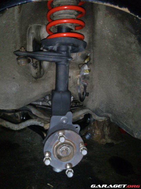

Bakben
https://www1.garaget.org/gallery/images/7/6651/6651-7a151e74983cab22e172c1e4f4891a3a.jpg

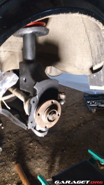

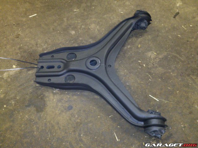

Benen på plats igen fram med sproilans bärarmar
https://www1.garaget.org/gallery/images/7/6651/6651-942eae4a596532c636ec07b1f4e59c5c.jpg
Bak hittade jag inga nya bärarmar så smidigt så vi körde renovering där istället med fräscha bustningar

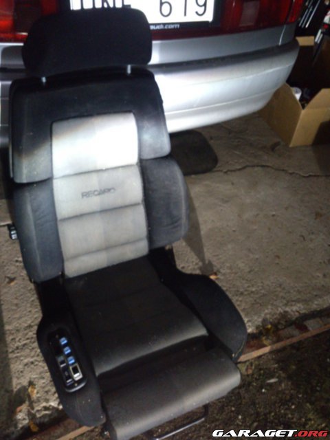

men lite funderingar ang bromsproblemet o så har jag visst införskaffat en stol..
https://www1.garaget.org/gallery/images/7/6651/6651-16f2933f107a7fc9d6141bdb81ee8503.jpg
Köpte ju nya röda bakljus innan jul men har lite svårt o bestämma mig om jag vill ha dom eller svarta så när det dök upp en komplett svart ramp lite billigt så var det ju inte lätt att hålla händerna borta.
Så nu finns det ju ett par olika alternativ smile

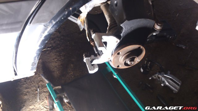

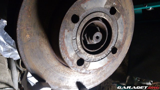

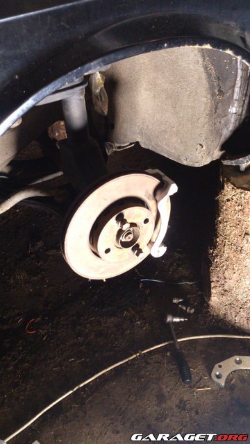

Började sen att kolla på bromsarna bak
https://www1.garaget.org/gallery/images/7/6651/6651-b96ec14f75a6b6d6de2e6675c2932a66.jpg

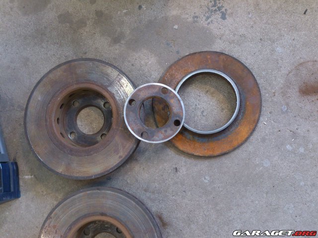

Hade 2 olika skivor att testa med, bilens org fram skivor hamnar för långt in
https://www1.garaget.org/gallery/images/7/6651/6651-354edb7fa3855857df59d70122ef59a7.jpg
andra uppsättningen jag hade liggandes o tänkt köra med kommer från Coupe -92a men det funkade ju inte direkt...  den var alldeles för "djup" och shimsa ut den så mycket är ju inte aktuellt.  (en bit över 10mm)
https://www1.garaget.org/gallery/images/7/6651/6651-8abe2a1838f190bb67c0acb0cba525ba.jpg
förstnämnda skivan skulle behöva komma ut ca 4mm så det får nog bli nya sånna o ett shims innanför.
256x20mm skiva blir det isåfall. lär duga gott bak, dock lite mindre än 269x20 som sitter på de bilarna med dessa bromsar orginal.
får väl slänga iväg en beställning från tyskland fför att hålla kostnaderna nere lite.

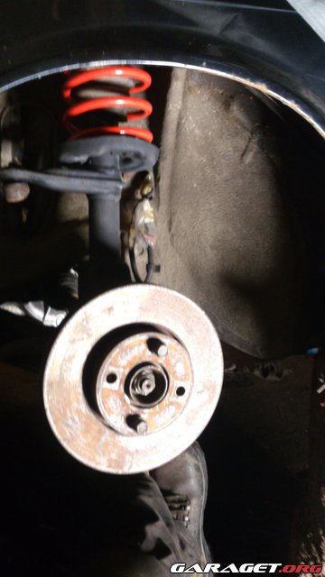

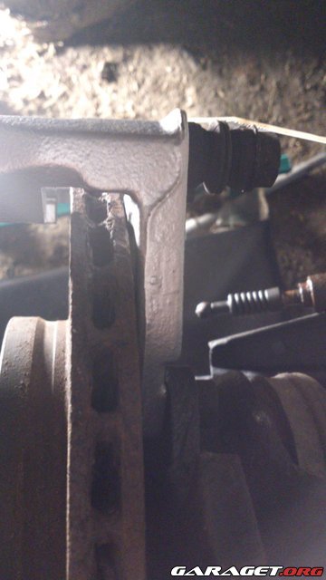

Gick sedan på främre för att se hur långt man kunde komma där.
Här har vi S2 skiva på 276x25 med ett 8mm shims innanför för att gå fritt från fjäderbenet
https://www1.garaget.org/gallery/images/7/6651/6651-6ffea6fa5d3061c19a6ddf5fb9227835.jpg
Fick modifiera adaptern en del bara för att få den på plats, men ET't eller vad man ska kalla de stämmer dock inte än. ska slipa lite mer o hålla på, får väl se om man ska svarva ner shimset lite också , kan hjälpa rätt duktigt bara att få ner det från 8 till 4-6mm
https://www1.garaget.org/gallery/images/7/6651/6651-4790fa003c21cbcb6dcb72be2f800c1c.jpg
Åkte ju på att jobba imorrn också men ska se om det inte finns lite mer tid att lägga på frambromsarna
Någon som vet hur viktigt det är att få skivan mitt i okhållaren?
