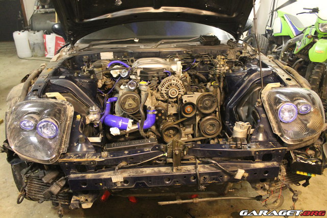

dags för en liten update smile

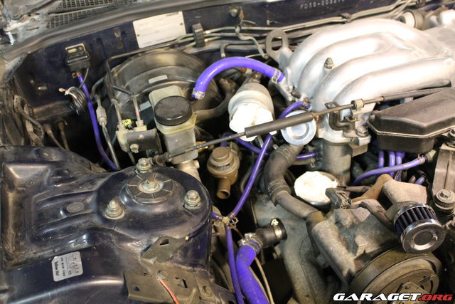

jag tycker de ser väldigt stökigt ut under huven så jag ska försöka göra någonting åt detta så först blev de att riva ner intercooler och kylare för bättre åtkomst samt för att enklare kunna byta vattenpump och remar smile
bilder på detta:

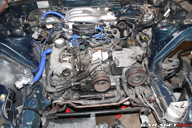

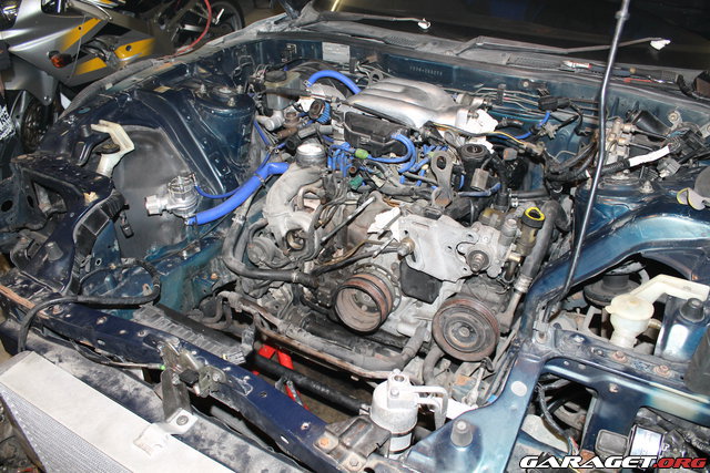

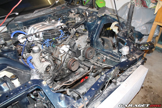

väldigt stökigt men de ska göras något åt. här är kylare, intercooler och alla rör bortplockade.
https://www1.garaget.org/gallery/images/144/143180/143180-46a577a0d7924d3e9d3ce707e0e44507.jpg
https://www1.garaget.org/gallery/images/144/143180/143180-cd4d22e0eb766fff0381672463d2f5f5.jpg

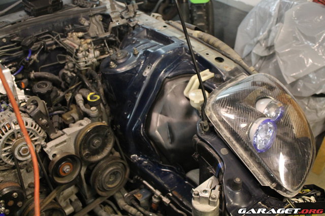

sen har jag en fråga till wankelfolket, vad är de bruna i mitten? enligt mig borde de vara en dumpventil men där sitter ju en eftermarknads redan, vad ska man göra med denna för tror inte de ska se ut så. (inte jag som gjort detta)
https://www1.garaget.org/gallery/images/144/143180/143180-0f716cf73879480c993be566f2fce569.jpg

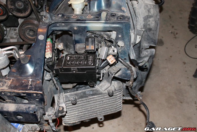

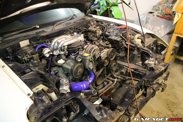

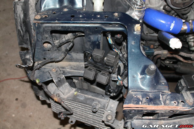

Började på att rensa bort lite relän o säkringboxar, fick modifiera orginal hållarna och bygga en förlängning.
Blev så här smile
https://www1.garaget.org/gallery/images/144/143180/143180-df52276e81aecf9d526da8a172de0114.jpg
https://www1.garaget.org/gallery/images/144/143180/143180-32dc07dce31ed4df3f6940a1c03d6d1c.jpg
ska förlänga två kabelstammar också för att dom ska nå den nya plaseringen av säkringsboxarna smile

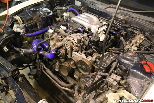

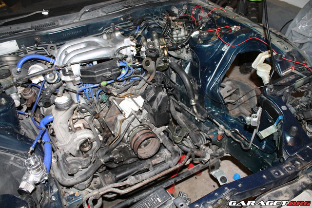

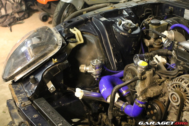

Slänger upp några bilder på hur de blev i motorrummet också smile
https://www1.garaget.org/gallery/images/144/143180/143180-293603b091616fccf8ea35d290a58b95.jpg
https://www1.garaget.org/gallery/images/144/143180/143180-fd33895ad086ebbabd6653fd68a1934e.jpg
https://www1.garaget.org/gallery/images/144/143180/143180-7e069c69d5025e4058fe2546b558a484.jpg
blev en hel del snyggare men detta e bara början smile

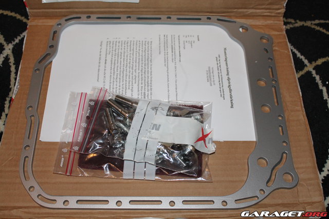

Oljetrågsförstärkning från Zebb på Wankelregistert.se dom e slut nu men han kan göra fler men han behöver då minst 5 beställare, ni som e sugna kan maila han minigotte@gmail.com smile

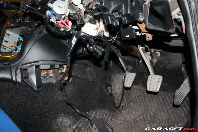

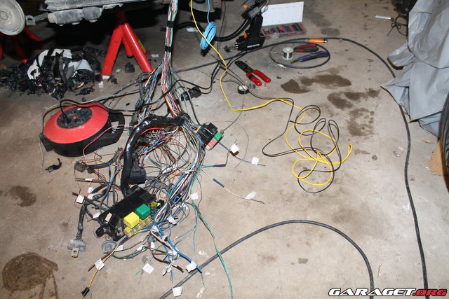

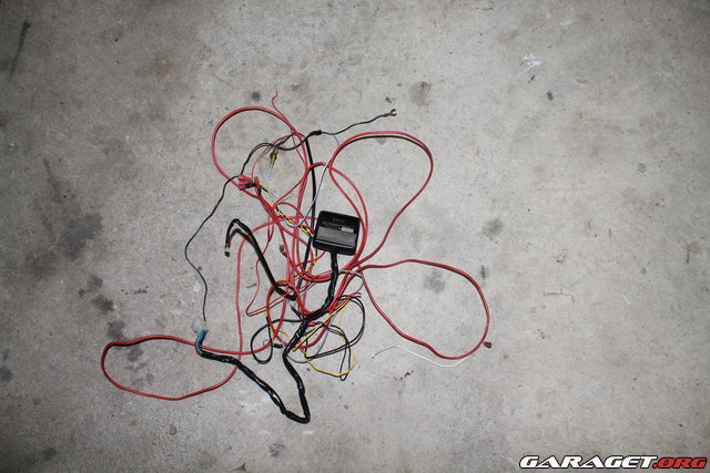

påbörjade att förlänga kabelhävan till motorelektroniken men där fanns en kabel ja va tvungen o ta reda på om den gick till turbo timern eller larmet för o få reda på om den skulle va kvar eller ej, så fick bli o riva instrumenthuset o rattkåpan o börja sortera ut sladdarna samt plocka bort turbo timern o löda om samtliga kablar till larmet för en cleanare o enklare kabeldragning. Allt på bilden satt under rattkåpan och hade man gjort de "bra" från början hade man inte behövt dessa tongue Älskar låtsaselektrikers smile
https://www1.garaget.org/gallery/images/144/143180/143180-0eb5adb4e18dc90bc23712dfe44df8c4.jpg

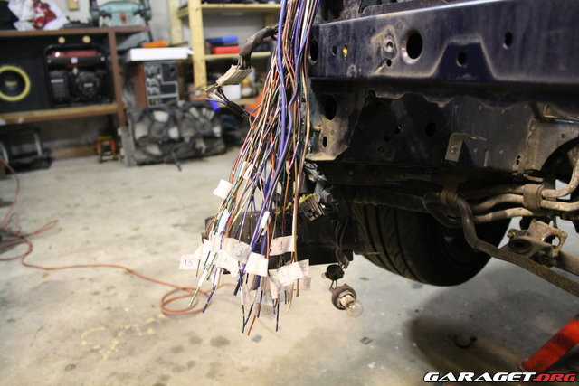

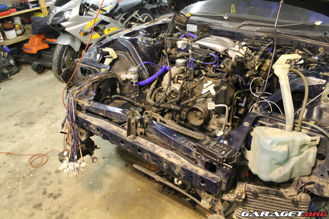

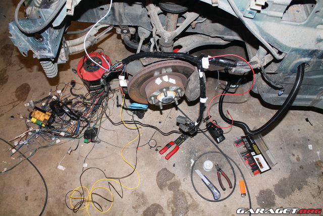

Fick för mig att rensa upp lite mer kablar samt flytta den sista säkringsboxen och flytta kontakterna till motorhärvan till ett mer lämpligt ställe så klippte av hela kabelhärvan som går i motorrummet på lite drygt 60 kablar tongue
Idag har ja fått gjort en del, kontakterna till motorhärvan sitter där dom ska nu, sladdarna till larmet e förlängda och in tejpade i stammen så har kunnat börja tejpa ihop stora delar igen smile
måste ju sägas att man fick lite lätt panik när man klippt alla o kan säga att jag aldrig kommer göra något liknande igen tongue
https://www1.garaget.org/gallery/images/144/143180/143180-7235f2782bae0a585dbb5e59a1f5c94d.jpg
detta kommer bli de jobbigaste för alla kablar ska på olika håll
https://www1.garaget.org/gallery/images/144/143180/143180-0d8dc7644b38acc7736ac711fadbac84.jpg
här ser n hur långt jag har öppnat kabelstammen, har kortat ner ett par kablar för o flytta kontakterna och lagt i 8 förlängningar
