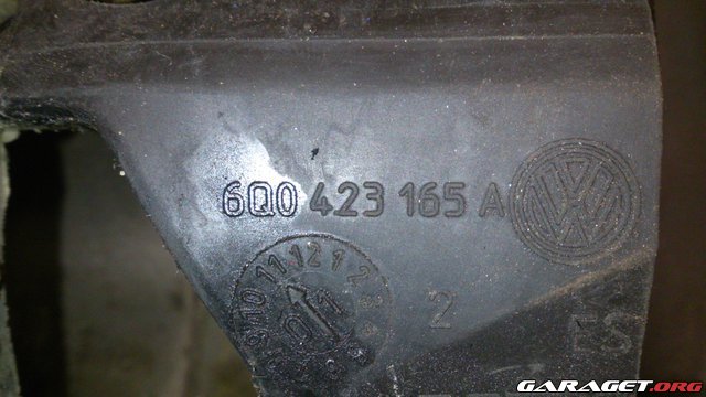

https://www1.garaget.org/gallery/images/196/195044/195044-31055226a59783238188c67cf78d834c.jpg
3 Inlägg
17 juli 2013
Denna bild fick jag av mekanikern, och den sitter vad jag förstod på höljet till pumpen! Fanns ingen annan beteckning enligt honom förutom en annan som satt på vätskebehållaren!

Det där är isoleringen runt pumpen,sitter en liten lapp på pumpen under el-anslutningarna med en massa siffror på ,den ska du kolla på.
