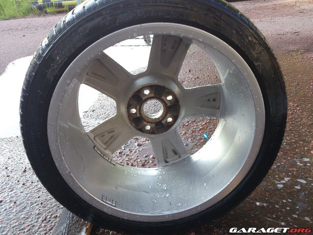

Torsdagens Arbete:
https://www1.garaget.org/gallery/images/66/65039/65039-5856887dca330c3325dbd4fcdb32c175.jpg

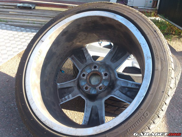

Dags att göra något åt de skitiga fälgarna fram..
https://www1.garaget.org/gallery/images/66/65039/65039-1641fb9cfa3e509a40dba6177f1d884b.jpg
Resultatet av damask som nångång har gått slut..
https://www1.garaget.org/gallery/images/66/65039/65039-8d829b37b7b480ab20a6cfeae4fdab67.jpg
Efter mycket slit och Degreser så är de rena för första gången!
https://www1.garaget.org/gallery/images/66/65039/65039-c4ac88b2b5dc0847d6d20c31b50344ff.jpg

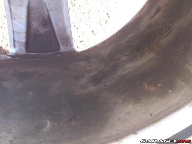

Jäkla jobb att få det rent. De resterande svarta märkerna sitter som tusan! Nästan som de var fastbrännda?
https://www1.garaget.org/gallery/images/66/65039/65039-d198144847d493332ff44ca22e9b5c7a.jpg

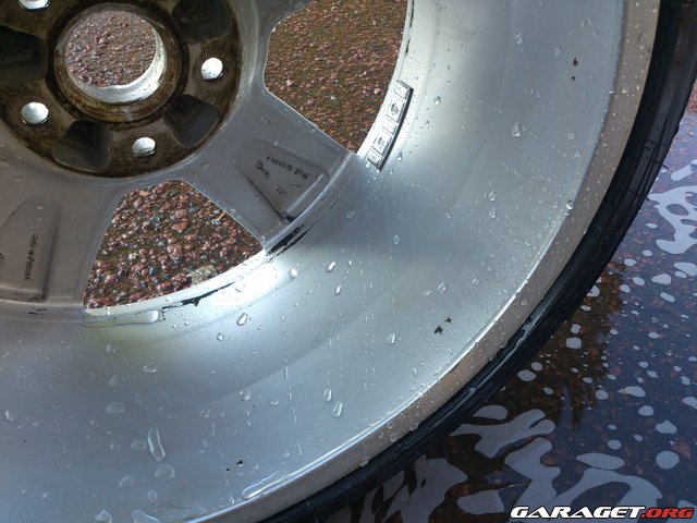

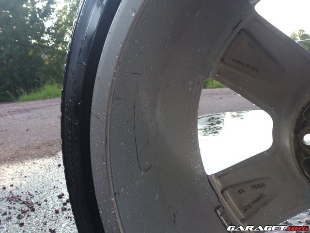

Hur lyckas man få repor på insidan av fälgen?
https://www1.garaget.org/gallery/images/66/65039/65039-fbf377c9d45e955a0842b7cbe7523962.jpg
På min ovala högerfälg är det märket runtom hela fälgen på insidan med jämt mellanrum? Kanske någon maskin har varit för hårdhänt och därför den är oval?

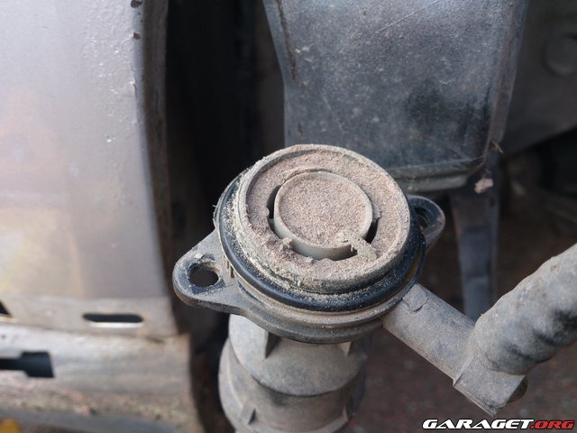

https://www1.garaget.org/gallery/images/66/65039/65039-919d5bf42a5128faced8c2f1eea77687.jpg
Tog en titt på Kolfilterlådan för bränsletanksventileringen och hittade grus, mycket grus..
Imorgon ska jag testa lite check ventiler och se om jag hittar nån som är dålig som skulle orsaka den dåliga varvningen!

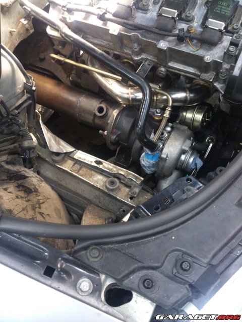

Updatedags!! big_smile
https://www1.garaget.org/gallery/images/66/65039/65039-0efb1bde8685026280a8afb6c3e57839.jpg
I torsdags var man med på Gruppfoto för tidningen Bilsport som är på Åland för att göra ett reportage om bilkulturen här.
Då var det dags för turbobyte!
Många jobbiga skruvar för att få bort allt, speciellt oljereturröret...

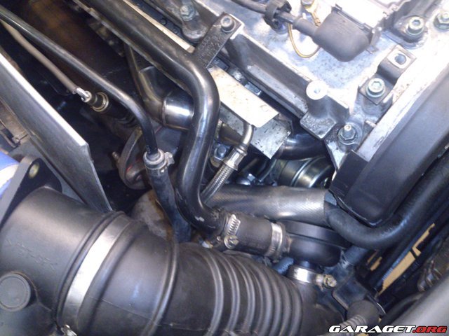

Råkade ut för att måsta modifiera det modifierade grenröret då turbon tog emot motorfästet..
Downpipen är endast temporär.
Isärtagning
https://www1.garaget.org/gallery/images/66/65039/65039-f5d57cda3a177bd3e41be02adf41ba64.jpg
Fredag eftermiddag börjades isärplockningen av gamla turbon!

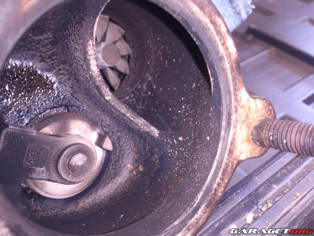

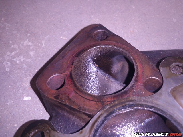

https://www1.garaget.org/gallery/images/66/65039/65039-da2f49a5882df8aa0399bb58a0252afe.jpg
Grenrörer var ordentligt sprucket på flera ställen..
https://www1.garaget.org/gallery/images/66/65039/65039-25e0b61f736700bd2c7d5323808eb7f7.jpg
Likaså turbon var sprucken på flera ställen..
Montering
https://www1.garaget.org/gallery/images/66/65039/65039-ba4ee704a5ff5b2b45e8456a82bc0dd9.jpg

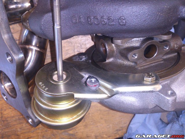

Modifiera hållaren för wastgate klockan.
https://www1.garaget.org/gallery/images/66/65039/65039-fc1d564ae98ba90d48b617c261b9d078.jpg

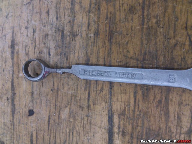

Modifierade lite verktyg när det vart trångt
https://www1.garaget.org/gallery/images/66/65039/65039-ac0a017653f2403b1e228107af881336.jpg

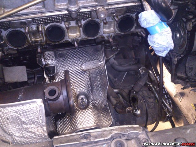

Nästan allt på plats!
https://www1.garaget.org/gallery/images/66/65039/65039-e75015f01bf37f4b9425b4d18e575711.jpg
Allt monterat!
Fredag kl 13 började jag med turbobytet, Lördag kl 06.30 var allt monterat! Förutom en kort matpaus var det ett 18 timmars pass i sträck! Efter det en napp i förarstolen och sedan plocka undan allt i hallen.
Laddtrycksregleringen är åt "#¤#@... och utan den så laddar turbon lätt över 30PSI vilket inte är bra..
Annars går bilen myckeet bättre smile
Imorgon skall FMICn monteras och allt snyggas till lite.
Får ursäkta för eventuellt dålig gramatik och stavfel, har inte sovit mera än 2 timmar på 48h..

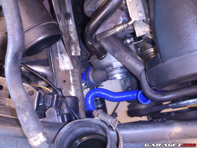

Då var det dags för FMIC montering!
https://www1.garaget.org/gallery/images/66/65039/65039-eab83ee1fa2504211fa76cb216c5b93a.jpg

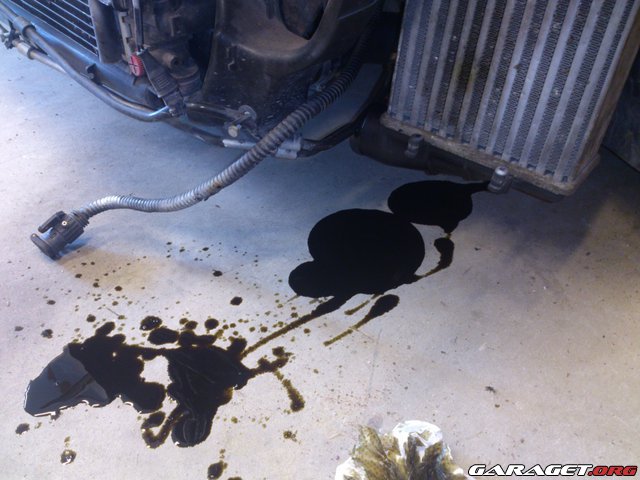

Drog ur slangen till gamla intercoolern och vart dränkt i olja... Tömde ju ur denna för ca 3 veckor sen.. Så gamla turbon läckte en Aning.. Eller så är det ventilhusventilationen och dess ventil som inte riktigt fungerar...
https://www1.garaget.org/gallery/images/66/65039/65039-08a76825ac64e52deb8dad1a23d4273b.jpg

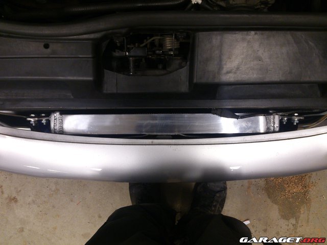

Och vips så var den monterad! Fick kapa av röret som  skulle till turbon då K04an har längre utblås än K03an.
https://www1.garaget.org/gallery/images/66/65039/65039-05847654f906dde1cafd0d2180b8d925.jpg
Trångt.. Dumpventils slangen var väldigt konstigt formad och var ett h€lv€t€ att få dit.. Fick bli lite temporärt till jag beställer en ny insugsslang.

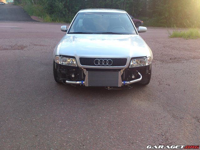

Nästa testrunda var mera lyckad smile
https://www1.garaget.org/gallery/images/66/65039/65039-704937c736f01891ac0ec24d5315191e.jpg

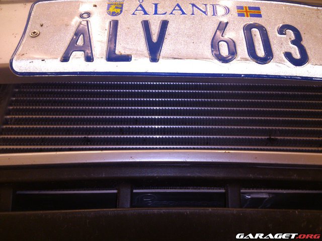

Ser helt okej ut i mina ögon smile
https://www1.garaget.org/gallery/images/66/65039/65039-540b2b0ae7885d6c28a54e096770c048.jpg

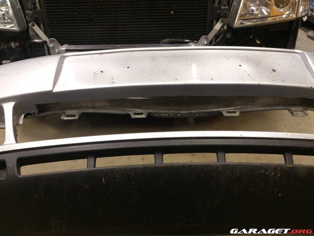

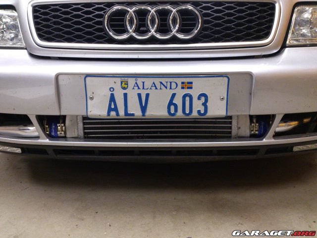

Fronten passade NÄSTAN dit direkt smile Behövde bara kapa bort en liten plastplugg och sedan skära bort lite plast för rören. Enkelt smile
https://www1.garaget.org/gallery/images/66/65039/65039-c8a9de4a548a17d7aa9c43382eac4dbf.jpg
Ska införskaffa något snyggt galler då inte orginalgallrena passar längre.
Helnöjd med nya turbon smile Om inte N75 ventilen skulle vara så sporadisk skulle det vara lite lättare att köra, men när den väl beter sig så sticker den som tusan! Konstant laddtryck genom höga varvtal smile !!

Greken021 skrev:
Pexi92 skrev:
Greken021 skrev:
ser riktigt läckert ut!!!!! var det komplet fmic kit eller har du köpt från olika ställen?
Komplett kit smile http://www.ebay.com/itm/200937692535?ss … 1439.l2649
nice har oxå kollat på fmic till min. men vet inte om det är biligare att bygga själv eller köpa komplett.
Undersökte lite och tyckte att det vart att kosta lika mycket. Mycket lättare dock med Kit då allt "ska" passa.

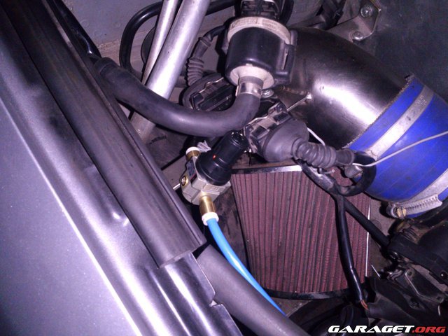

https://www1.garaget.org/gallery/images/66/65039/65039-ca0dadfc7bca5f85e639e8ca85f62513.jpg
Temporär lösning på Laddtrycksstyrning. Problemet är att det är en ventil som balanserar trycket på utgångssidan så vid vacuum så läcker vetilen.. Hellre det än för mycket laddtryck.
N75 ventilen har jag beställt och borde komma om en vecka eller två. smile

Igår blev det att ta fram vinkelkapen och modifiera fronten för mera luftflöde till FMIC.
https://www1.garaget.org/gallery/images/66/65039/65039-425d22ef002523c50b2f54915352e4af.jpg
Kapat bort plasten för att sen ge mig på förstärknigen bakom.
https://www1.garaget.org/gallery/images/66/65039/65039-18a74810a1c3a8bf75d1d64ba102ea06.jpg
Kapade även bort alla fästen som plastgrillen suttit i.
https://www1.garaget.org/gallery/images/66/65039/65039-bdb647648e0de0d14de5ba493478d12c.jpg
Nu är det fritt hela vägen upp!
Fick hem N75 ventilen igår men har ännu inte orkat montera den..
En annan dag smile
